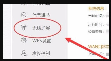

2、其次,完成上述步骤后,选择无线扩展选项,如下图所示,然后进入下一步。

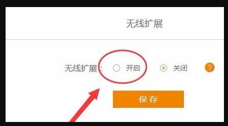

3、接着,完成上述步骤后,在无线扩展页面中,选择开启选项,如下图所示,然后进入下一步。

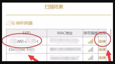

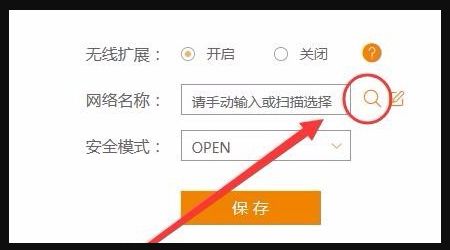

4、然后,完成上述步骤后,单击搜索按钮以找到扩展网络,如下图所示,然后进入下一步。
5、随后,完成上述步骤后,在扫描结果窗口中,找到扩展网络,然后在其后面单击连接按钮,如下图所示,然后进入下一步。

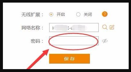

6、接着,完成上述步骤后,输入连接的无线网络的密码,单击“保存”,路由器将访问扩展网络,如下图所示,然后进入下一步。

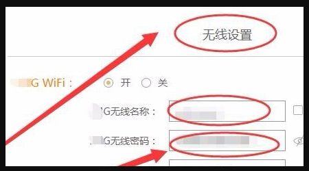

7、最后,设置路由器的无线名称和无线密码以实现无线中继。如下图所示。这样,问题就解决了。

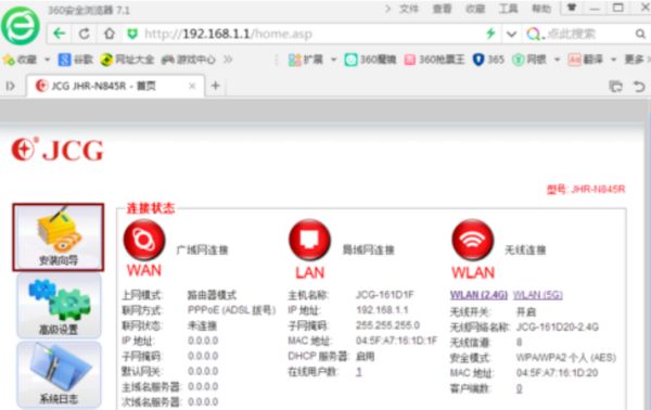

硬件连接好之后,打开浏览器,并在浏览器里输入:192.168.1.1
3,在弹出这个页面后点击“确定”之后,进入路由器的设置界面,如下图:

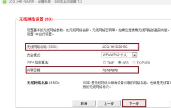

4,设置路由器中继,点击安装向导进行设置。
5,点击下一步。
6,点击下一步。

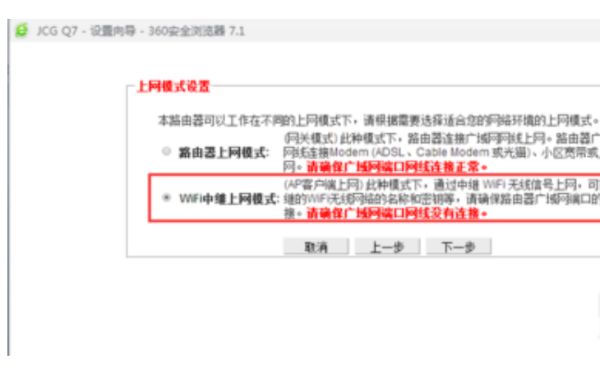

7, 选择WIFI中继上网模式,点击下一步。
8, 可修改成你喜欢的WIFI名称和密码,修改好后点击下一步。

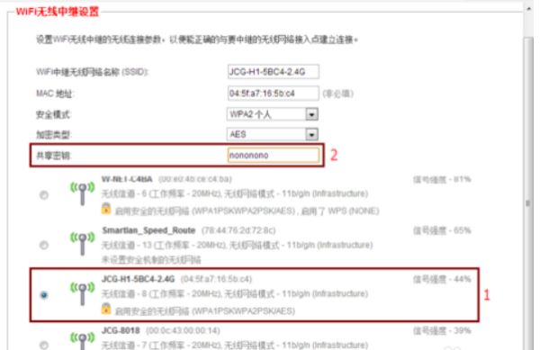

9, 点击扫描。
10,扫描到主路由器的WIFI名称后点击左边的小圆圈,然后输入主路由器的WIFI密码,输入好密码后点击下一步。
