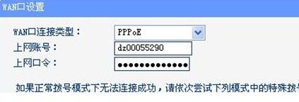

2、设置WAN口接入互联网形式。

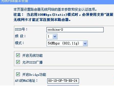

3、设置无线参数。开启Bridge功能,其中的MAC地址是另收到其他维修同行的一台641G无线路由的MAC地址。同相的,另收到其他维修同行的一台641G的同样位置也添上指示340G的MAC地址。(注:获取的是LAN口的MAC地址,可以在无线参数里面的主机状态里面查询);频段与另一路由要一致,推荐1、6、11段;开启SSID广播。

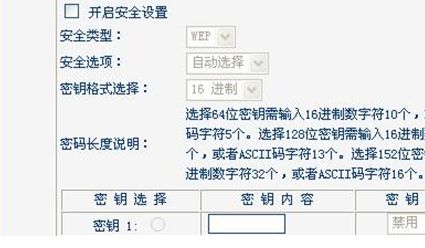

4、密码设置。如果开启,安全类型、密钥格式、密码全部要一致。

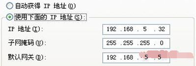

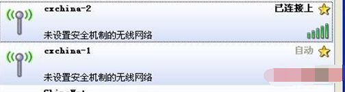

8、电脑端。连接640G(也就是第二台路由的帐号)。
网关用192.168.5.5 (写340G路由的LAN口IP地址)即可。
到此,能正常上网了,桥接完成。
