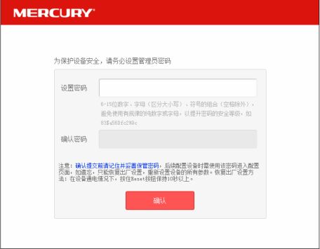

2、”初次登录需要用户创建一个6-15位的路由器管理密码,它将用于今后登陆路由器,如下图所示;

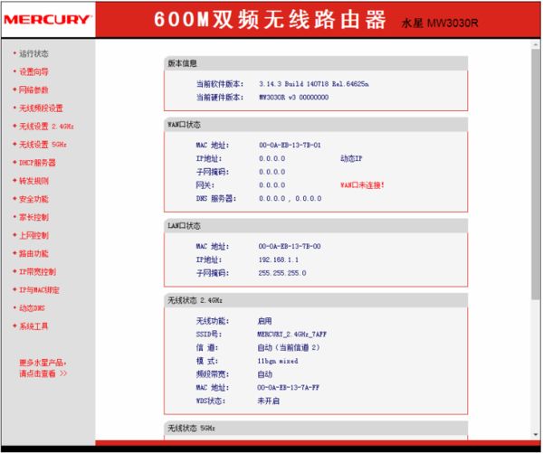

3、启动路由器并成功登录路由器管理页面后,浏览器会显示管理员模式的界面,如下图所示;

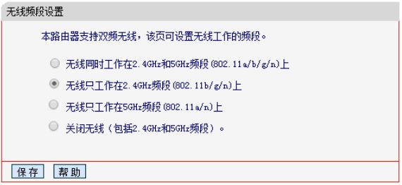

4、选择上图左侧第三行的无线频段设置,该路由器支持双频无线,可以设置无线工作的频段或关闭路由器的无线功能,如下图所示;
在这里点选无线只工作在2.4GHz频段,点击保存就可以了。

首先打开浏览器,然后输入水星路由器登陆地址:192.168.1.1,输入完成后按回车键打开,首次登陆设置会要求先设置登陆密码。
02
设置好路由器登陆密码后,之后要求你输入密码登陆,这个密码就上第一步设置的那个密码,输入密码。点击下方的【确定】即可登陆路由器管理界面。

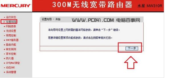

登陆进入水星无线路由器后台管理界面后,新路由器需要进行宽带和无线设置才可以正常使用。因此这里先点击左侧的【设置向导】在右侧的提示下方点击【下一步】,如下图所示。

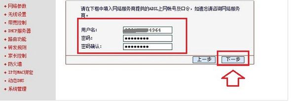

再下来进入的是宽带账号设置,这步骤很重要,这里主要是将网络商提供给你的上网账号和密码填写上,如下图所示。

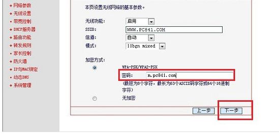

宽带账号与密码填写完成后的下一步,就是无线网络设置了,这里主要需要填写无线网络名称(SSID,可以随意给无线网络取个名称,也可以是默认不改),下面的密码,就是Wifi无线密码,这个密码建议尽量复杂一些,防止被他人蹭网,设置完成后,依旧点击【下一步】,如下图所示。
