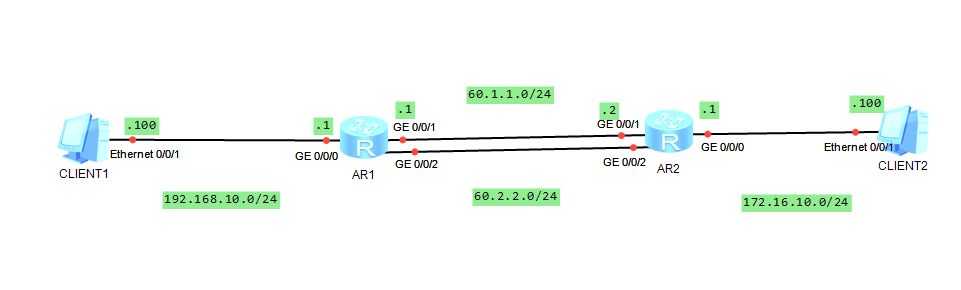

一、拓扑图
二、配置

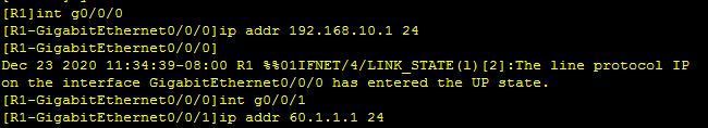

2.1 R1上配置
[R1]int g0/0/0
[R1-GigabitEthernet0/0/0]ip addr 192.168.10.1 24
[R1-GigabitEthernet0/0/0]int g0/0/1
[R1-GigabitEthernet0/0/1]ip addr 60.1.1.1 24
[R1-GigabitEthernet0/0/1]int g0/0/2
[R1-GigabitEthernet0/0/2]ip addr 60.2.2.1 24

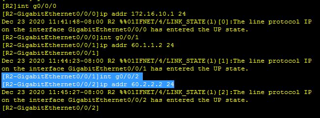

2.2在R2上配置
[R2]int g0/0/0
[R2-GigabitEthernet0/0/0]ip addr 172.16.10.1 24
[R2-GigabitEthernet0/0/0]int g0/0/1
[R2-GigabitEthernet0/0/1]ip addr 60.1.1.2 24
[R2-GigabitEthernet0/0/1]int g0/0/2
[R2-GigabitEthernet0/0/2]ip addr 60.2.2.2 24

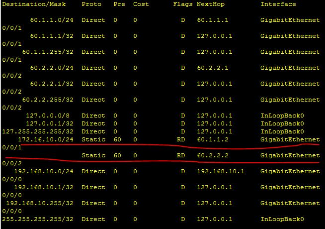

2.3在R1上配置两条到172.16.10.0网段的路由
[R1]ip route-static 172.16.10.0 24 60.1.1.2
[R1]ip route-static 172.16.10.0 24 60.2.2.2
[R1]disp ip routing-table

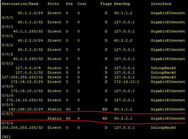

2.4同理在R2上配置两条到192.168.10.0网段的路由
[R2]ip route-static 192.168.10.0 24 60.1.1.1
[R2]ip route-static 192.168.10.0 24 60.2.2.1
[R2]dis ip rout三、静态路由备份过程

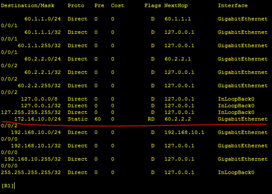

3.1在R1上删除60.1.1.2路由,模拟这条链路断掉。
[R1]undo ip route-static 172.16.10.0 24 60.1.1.2

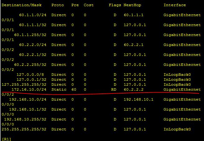

由上图知悉,现在R1上只有一条路由。
3.2在R2上删除60.1.1.1接口的路由
[R2]undo ip route-static 192.168.10.0 255.255.255.0 60.1.1.1

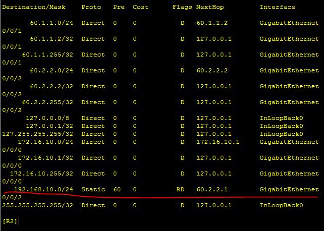

[R2]disp th
由上图知悉,现在R2上只有一条路由,下一跳是60.2.2.1

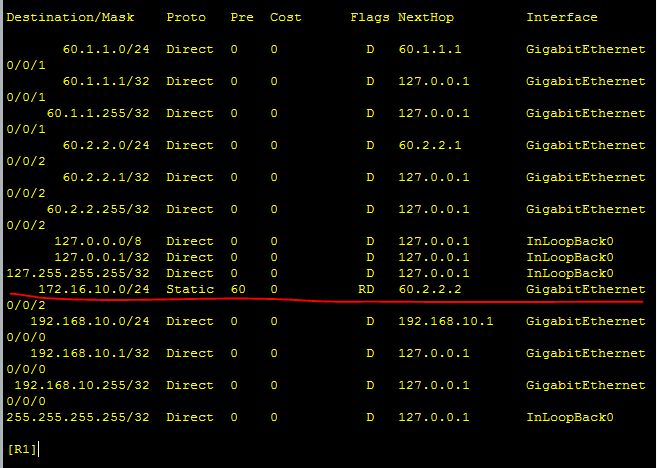

3.3配置静态路由,实现备份功能
3.3.1在R1上配置
[R1]ip route-static 172.16.10.0 24 60.1.1.2 preference 65
preference数值越小越优选,这里配置65是要比静态路由默认的60要大。
此时在R1的路由表中是看不到刚才配置的这条路由。
[R1]dis ip routing-table

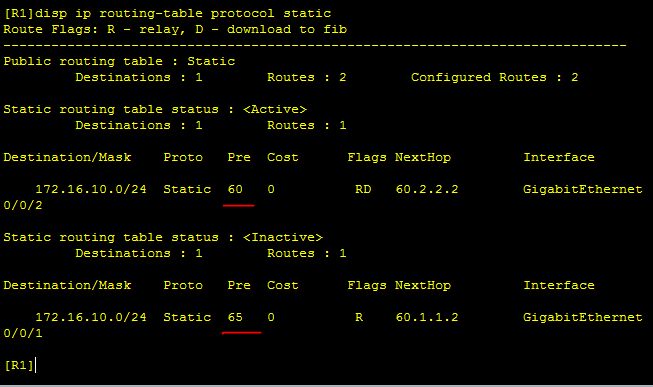

3.3.2在R1上查询

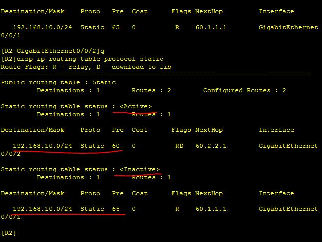

[R1]disp ip routing-table protocol static
优先级只在本地生效,我们看到有两条,一条是Active,优先级是60,另外一条是Inactive,优先级是65.
3.3.3同理在R2上配置备份路由
[R2]ip route-static 192.168.10.0 24 60.1.1.1 preference 65
3.3.4在R2上查询
[R2]disp ip routing-table protocol static

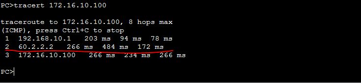

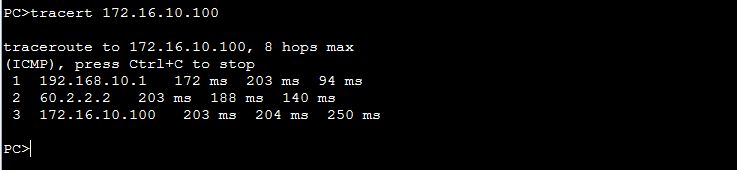

正常情况下在pc1上用tracert命令到PC2的172.16.10.100,如下图
PC>tracert 172.16.10.100
PC1到PC2都走的是60.2.2.2这条链路,并且路由表中也只有一条链路

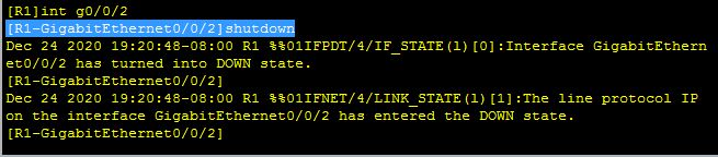

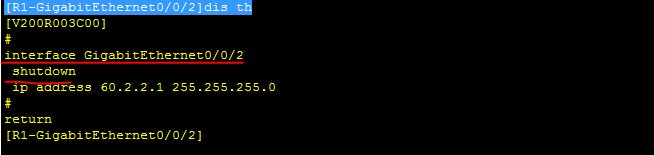

3.4.1此时在R1上把接口g0/0/2,下一跳是60.2.2.2的链路down掉
[R1]int g0/0/2
[R1-GigabitEthernet0/0/2]shutdown

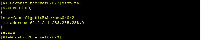

[R1-GigabitEthernet0/0/2]dis th
由上图知悉,该接口已经down掉

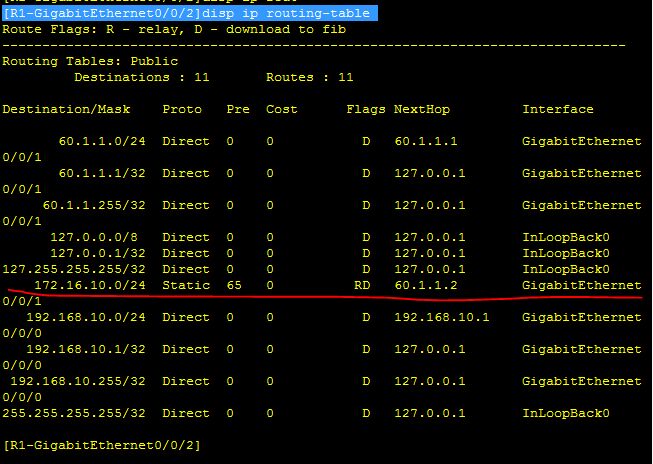

[R1-GigabitEthernet0/0/2]disp ip routing-table

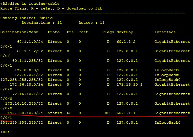

由上图知悉出现另外一条路由,优先级为65
在R2上显示路由表
由上图知悉,R2上出现了优先级为65的路由。

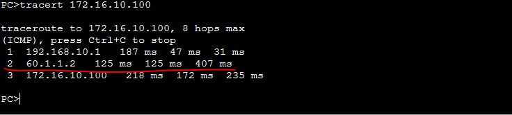

此时验证从PC1到PC2经过的路径
此时PC1到达PC2的时候,走了60.1.1.2这条路由。

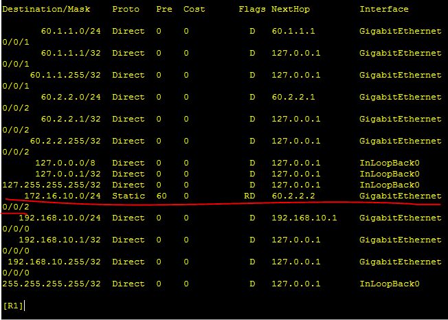

由上图知悉,指向172.16.10.0/24网段的60.2.2.2路由又恢复了。
