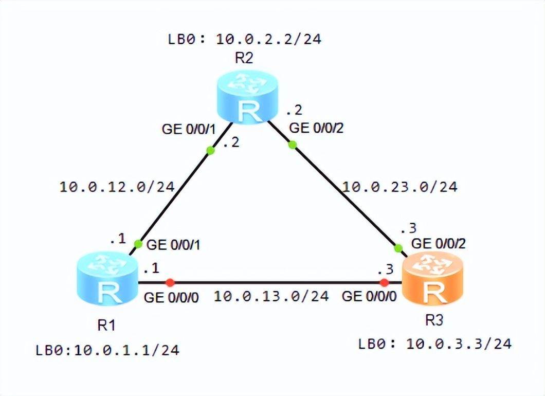

[R1]interface GigabitEthernet 0/0/0
[R1-GigabitEthernet0/0/0]ip address 10.0.13.1 24
[R1-GigabitEthernet0/0/0]q
[R1]interface GigabitEthernet 0/0/1
[R1-GigabitEthernet0/0/1]ip address 10.0.12.1 24
[R1-GigabitEthernet0/0/1]q
[R1]interface LoopBack 0
[R1-LoopBack0]ip address 10.0.1.1 24
[R1]display ip interface brief
R2 R3 配置相同
Ping测试 R1 无法与10.0.2.0,10.0.3.0,10.0.23.0网络互通 只能与直连网络互通

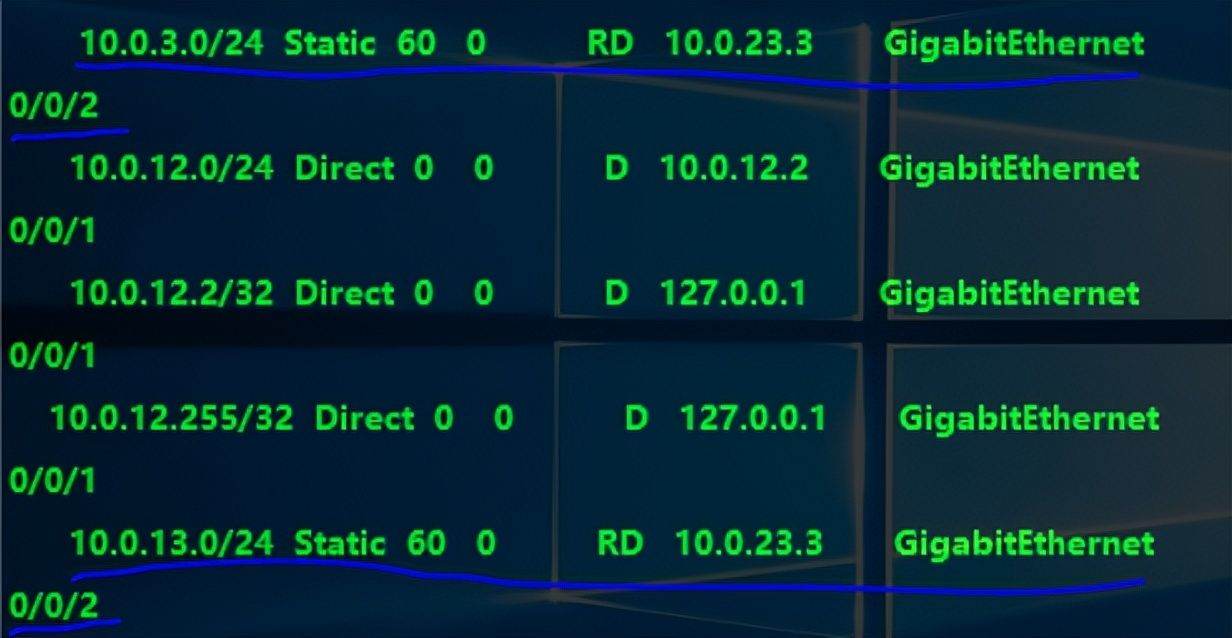

[R2]ip route-static 10.0.13.0 24 10.0.23 .3 配置去往10.0.13.0网络静态路由 下一跳10.0.23.3
[R2]ip route-static 10.0.3.0 24 10.0.23 .3 配置去往10.0.3.0网络静态路由 下一跳10.0.23.3
[R2]display ip route-static 可以看到去往10.0.13.0,10.0.3.0的静态路由 下一跳为10.0.23.3 以及下一条端口 默认静态路由优先级为60

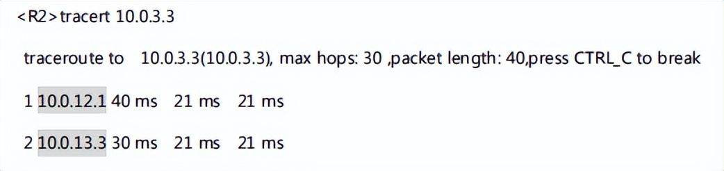

[R2] tracert 10.0.3.3 查看路由路径
关闭R2 0/0/2口
发现走了备用路由
