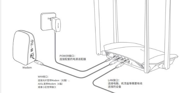

光猫与路由器插口正确接法如下:
工具:TPLINK路由器、网线、电信光猫。

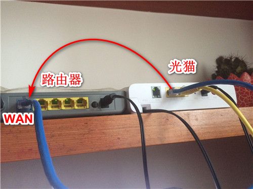

1、目前大多数路由器的支持WAN/LAN自适应(网口盲插功能),所有网口下方显示的是 WAN/LAN。对于这样的路由器,任意一个WAN/LAN口都可以连接光猫,不用担心会出错,连接后路由器会自动把这个接口作为WAN口。
2、早期的一些路由器,是区分WAN口和LAN口的,网口的下方通常显示的是 WAN 和 LAN 或者 WAN 和 1、2、3、4 。这种路由器在连接电信光猫时,必须确保WAN口连接光猫,否则不能上网。

1.1光猫本身无路由功用的(桥接模式),直接用网线连接光猫LAN到路由器WAN口。

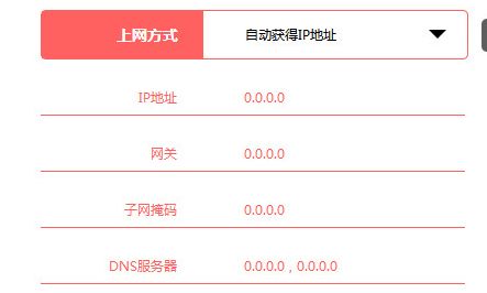

2.2一是路由器不连接光猫,直接进入管理界面,设置上网方式:自动获取IP的方式,再设置wifi名称,密码,保存。

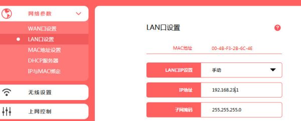

2.3如果此路由器IP不是1.1网段,则直接插网线连接光猫即可使用;
2.4如果IP相同,要重新连接wifi,再次进入管理界面,设置LAN口IP第三位不能与光猫相同(防止与光猫IP冲突,导致当时可上网,过一段时间就上不了)
2.4设置OK后,保存,再用网线连接光猫与路由器即可使用。

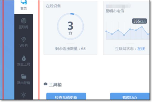

1、查看路由器的管理地址,一般为:192.168.1.1 或者192.168.0.1等。自己设置过就是你设置的。打开浏览器,在地址栏输入192.168.199.1——我路由器管理地址。然后就会看到登录界面。
2、登录路由器,初始的账号密码为admin,一般都是,如果不是那就看路由器说明书。登录后的界面,有一些栏目,我的路由器设置使用得到就互联网、wifi、系统设置等几项。
3、点击互联网,这里是设置好的,一般进入路由器没有绑定宽带的时候是没有联通互联网的,点击设置。使用运营商给的宽带账号、密码登录保持。到这里路由器就可以访问互联网了。

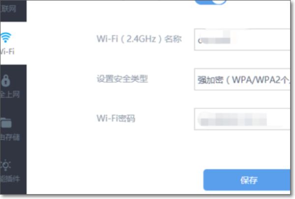

4、接下来是设置无线路由的WiFi名称和密码。点击WiFi进入、点击设置设置。密码可以复杂又好记,加点符号。到这里保存就可以连接wifi咯。路由器设置就OK了。

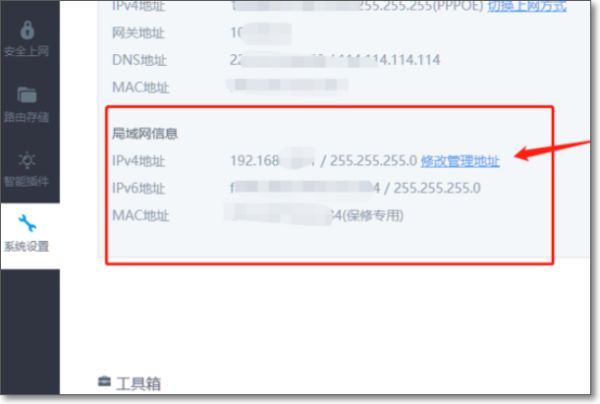

5、最后需要改管理地址在系统设置里。如图:修改管理地址即可。完成。
