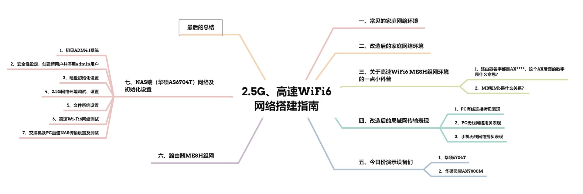

小伙伴们可以自行取用使用一、常见的家庭网络环境二、改造后的家庭网络环境三、关于高速WiFi6 MESH组网环境的一点小科普1、路由器名字都是AX****,这个AX后面的数字是什么意思?2、MB和Mb是什么关系?四、改造后的局域网传输表现1、PC有线连接拷贝表现2、PC无线网络拷贝表现3、手机无线网络拷贝表现五、今日份演示设备们1、华硕6704T2、华硕灵耀AX7800M六、路由器MESH组网七、NAS端(华硕AS6704T)网络及初始化设置1、初见ADM4.1系统2、安全性设定,创建新用户并停用admin用户3、硬盘初始化设置4、2.5G网络环境调试、设置5、文件系统设置6、高速Wi-Fi6网络测试7、交换机及PC直连NAS传输设置及测试最后的总结一、常见的家庭网络环境

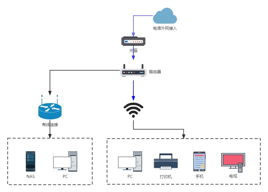

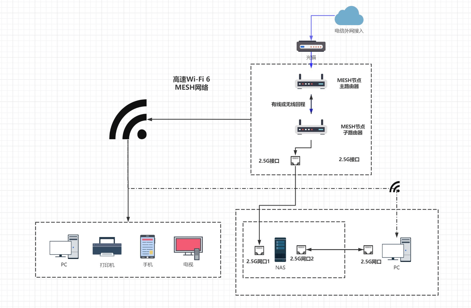

▼虽然大多数家庭用的设备不同,但是网络拓扑图却都差不多,宽带接入以后走光猫,然后路由器拨号,NAS、PC直接连在路由器上,然后笔记本电脑、手机、电视、平板等设备走WiFi无线连接。emm...对了,还有不少人直接用运营商送的光猫直接当路由器。当然也有不少人会用到MESH,网络拓扑图大差不差吧,就不再多话一个了。二、改造后的家庭网络环境

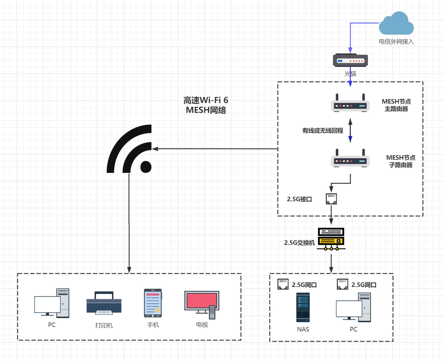

▼改造后的网络环境是下图这个样子的,两台路由器进行无线MESH组网。由于2.5G网络应用环境在有线上,而且绝大多数路由器都只提供了一个2.5G网络接口,因此将子节点位置的路由器2.5G网口与2.5G交换机进行连接,同时拥有2.5G网卡的设备例如NAS、PC等也接入2.5G交换机,如此就能获得2.5G有线局域网环境。
▼奶爸用的是兮克的8电口2.5G交换机,傻瓜式操作(不支持VLAN),经济实惠好用不贵,兮克与华硕、爱速特等NAS厂商颇有渊源。
▼如果没有交换机,可以台式PC设备直连NAS的第二个2.5G网络接口进行访问,也能获得2.5G网络环境体验,适用于仅单有线连接PC需要2.5G网络环境。三、关于高速WiFi6 MESH组网环境的一点小科普1、路由器名字都是AX****,这个AX后面的数字是什么意思?

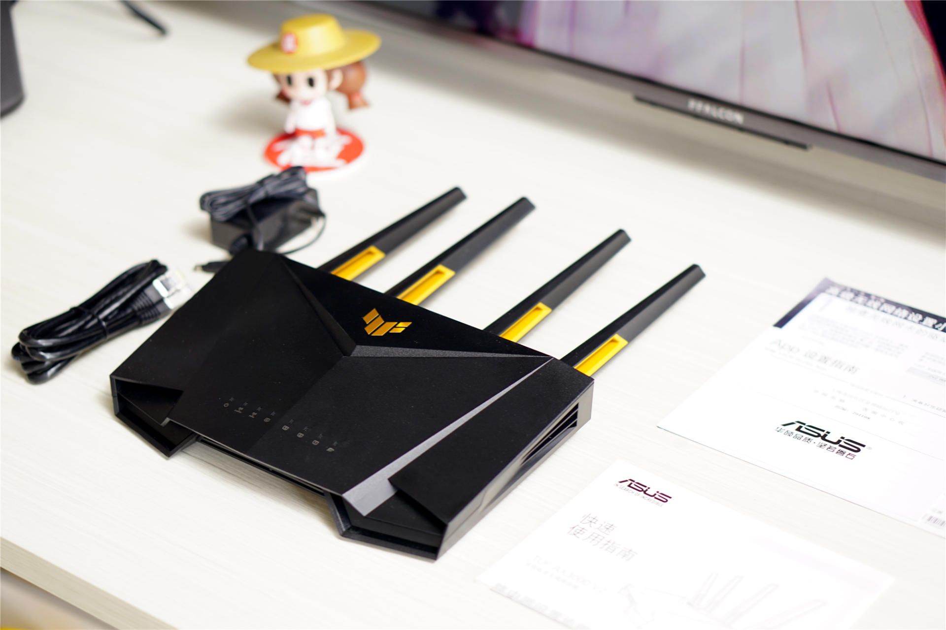

▼双频大多数指的是2.4GHz+5GHz Wi-Fi的并发速度,以奶爸这次改造用的路由器之一——华硕TUF GAMING电竞小旋风的AX5400为例,5400代表了2.4GHz网络速率574Mbps,5GHz网络速率4804Mbps,两者加起来一共5400M(约等于)。

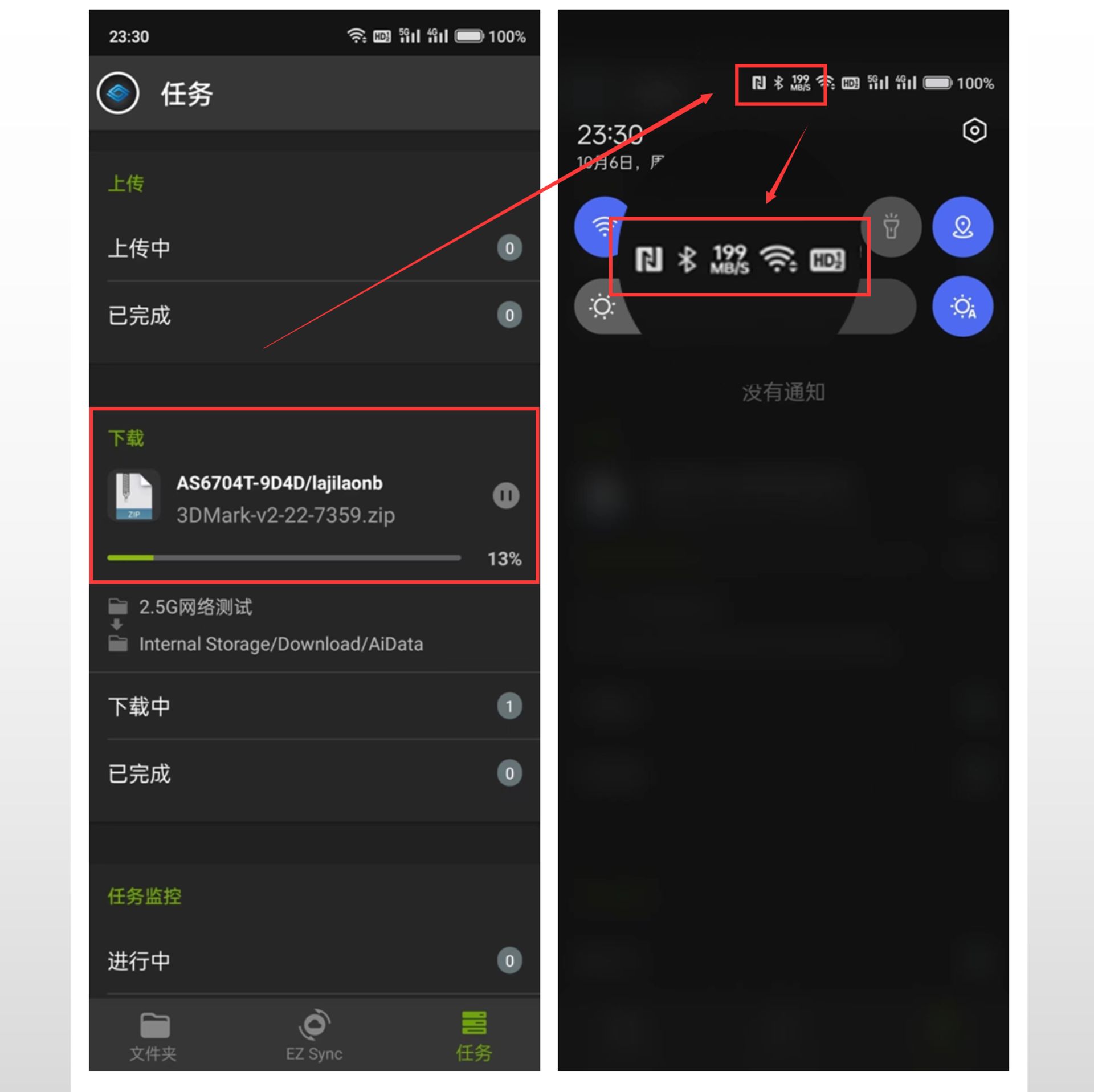

▼稳定在190MB/秒以上,最高达到199MB/s。五、今日份演示设备们1、华硕6704T

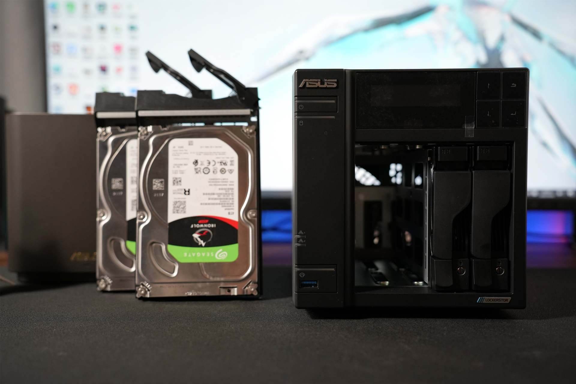

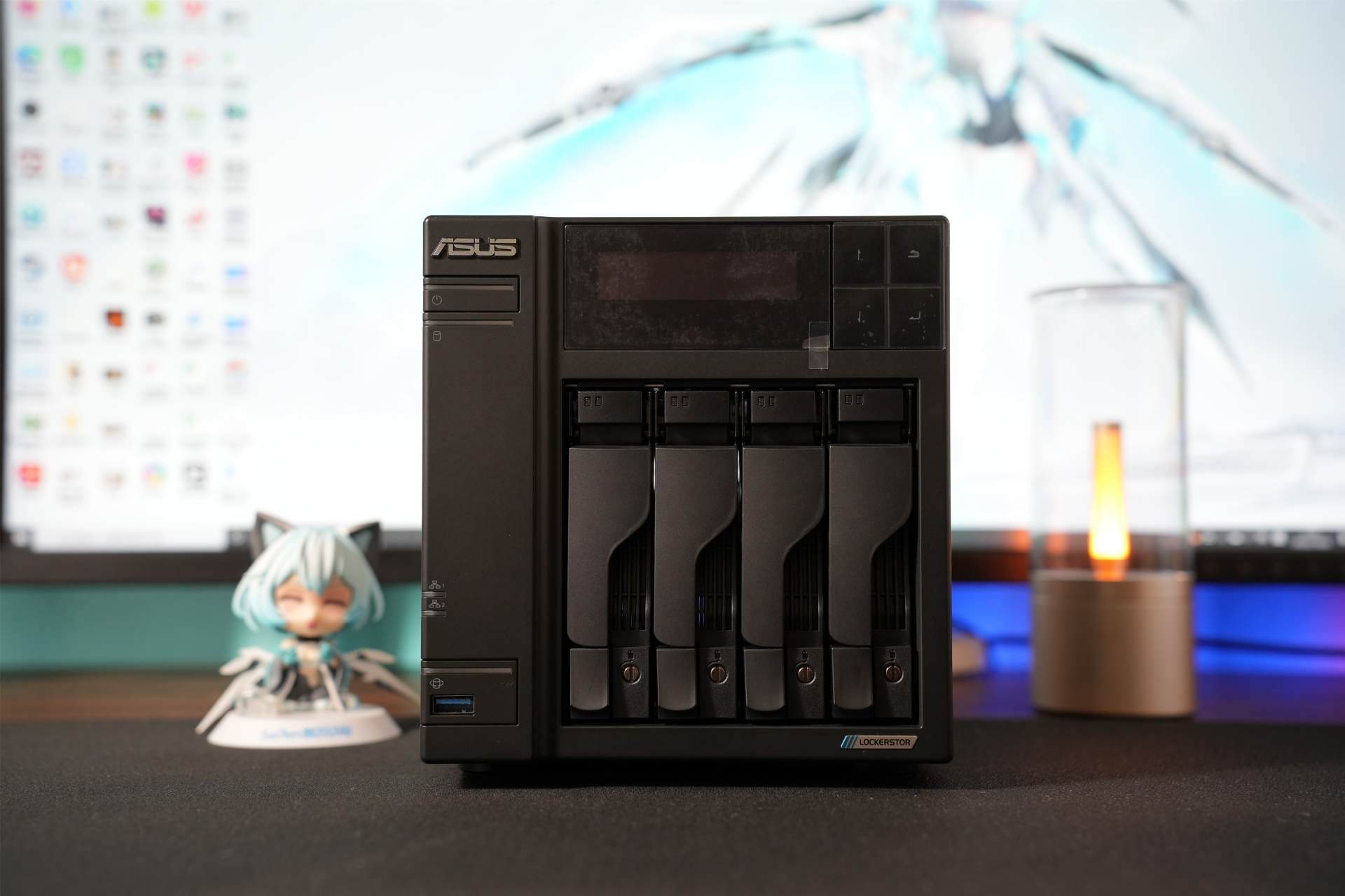

▼6704T是华硕NAS产品线上最新的一代产品,该系列产品有双盘、四盘、六盘三种规格。在外观设计上有着浓浓的科技工业风,一眼看上去就知道这是收到其他维修同行的一台专业级NAS。6704T体积比较小巧,一键备份按钮与电源按钮被巧妙地融合在了前面板中,前置有一个USB 3.2 Gen2接口,另外还有一块小屏幕配合四个实体按键可以与用户进行交互,这样的设计在QNAP TS-453A也出现过。

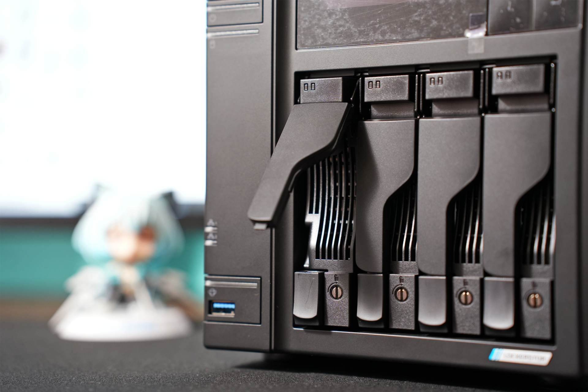

▼硬盘笼提手采用了按键弹起式设计,并且设计有安全锁,可以有效防护小朋友处于好奇将硬盘抽出的情况,专业性就在细节之中。硬盘笼提手的不规则设计充分保证了设备的风道,装取硬盘时操作感很不错,阻尼较小,插拔硬盘时无比丝滑,是的,我这里在点某品牌的硬盘笼太难插拔了。

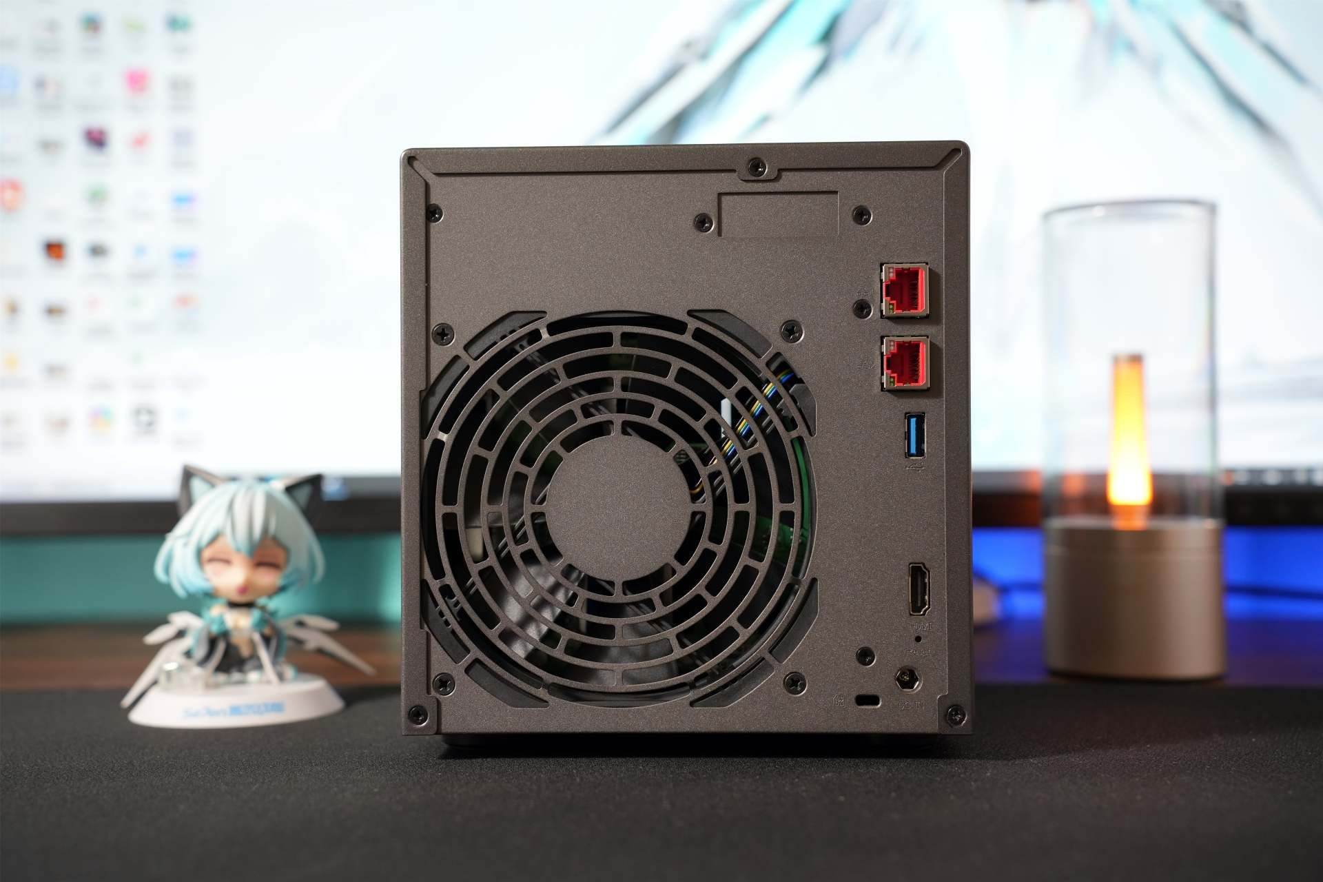

▼从设备后面看过去式一个12cm的散热风扇2个2.5G网络接口,一个USB 3.2 Gen2接口以及一个HDMI 2.0b接口,上端的长方形槽可以取下装上PCIe万兆网络接口。

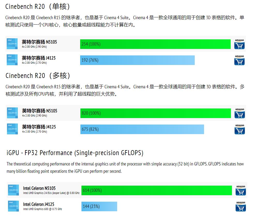

▼至于处理器上AS6704T
采用了目前主流的N5105处理器,相较J4125制程进化为10nm,GPU性能较J4125提升300%左右,对于影音转码以及内容创作者来说值得升级。

▼硬盘固定使用了全螺丝设计,真就硬核工业风。至于使用的硬盘依旧使用的是希捷酷狼4T,最近硬盘有点不够用了。熟悉奶爸的小伙伴都知道NAS盘我都用酷狼。酷狼全系都是传统磁记录(CMR),拒绝混用从用酷狼开始,酷狼赠送3年内免费原厂数据救援服务一次。2、华硕灵耀AX7800M

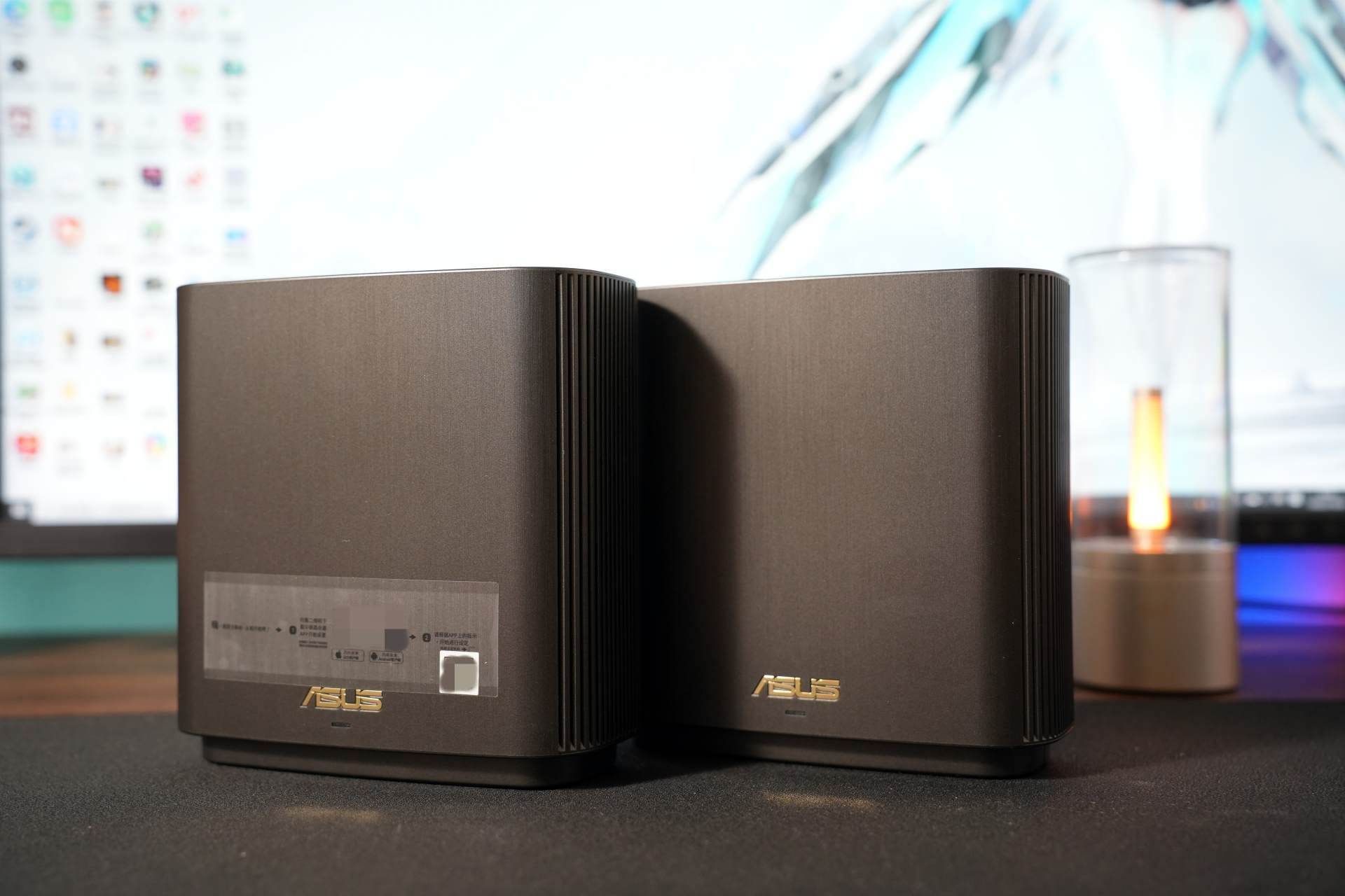

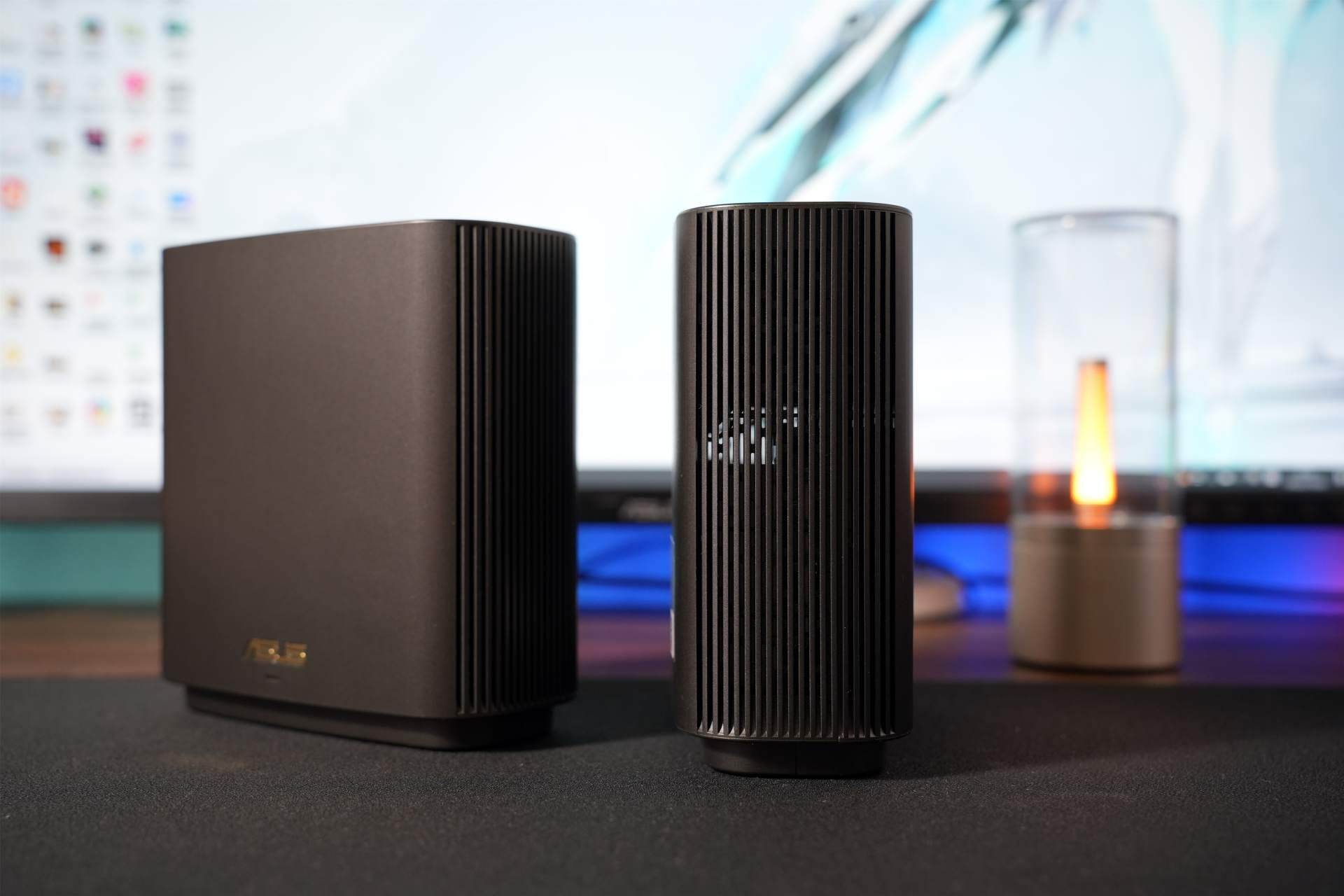

▼考虑到华硕路由器一向优秀体验以及专用5000MHz专用无线回程的必要性,这次使用的路由器直接拉到旗舰规格。
刚收到快递的手着实被硕大的包装盒吓了一跳,不过打开来后发现灵耀AX7800M简直可以用小巧来形容,在主路由上贴有标签便于辨识,金灿灿的ASUS logo透着大气。
▼整体来说灵耀AX7800设计简约大方,体积小巧,咱就是说这个造型不比某些竖着N支天线的大砖头要好看一万倍?

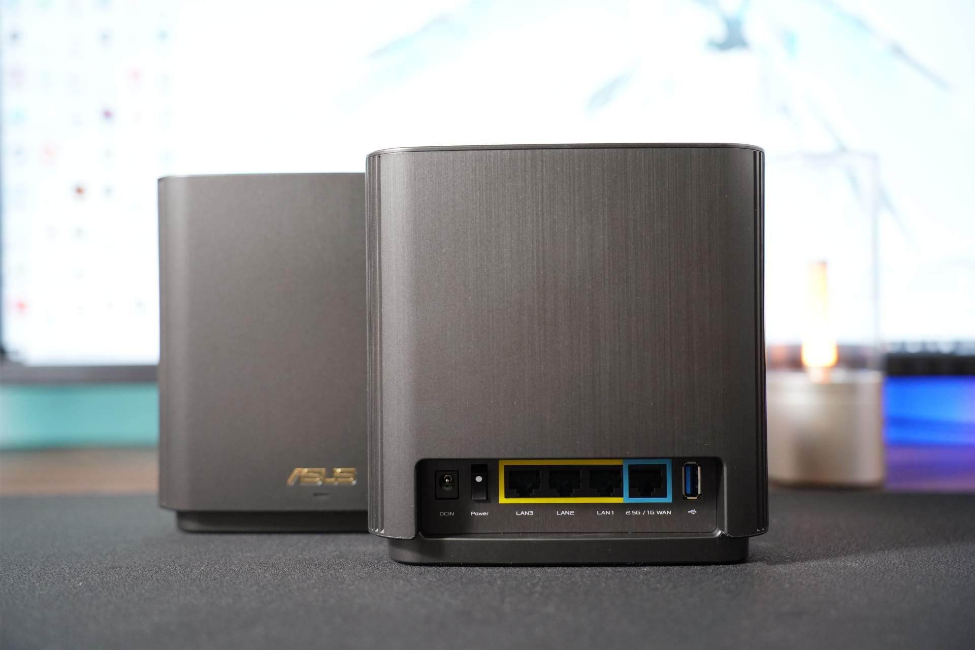

▼接口上灵耀AX7800提供了3个LAN口(其中LAN2、LAN3支持聚合),一个2.5G/1G自适应WAN口,以及一个USB接口。
▼格栅式的外壳能够有效增加气流,内部双散热器可以保证设备持续维持低温、稳定运行。六、路由器MESH组网

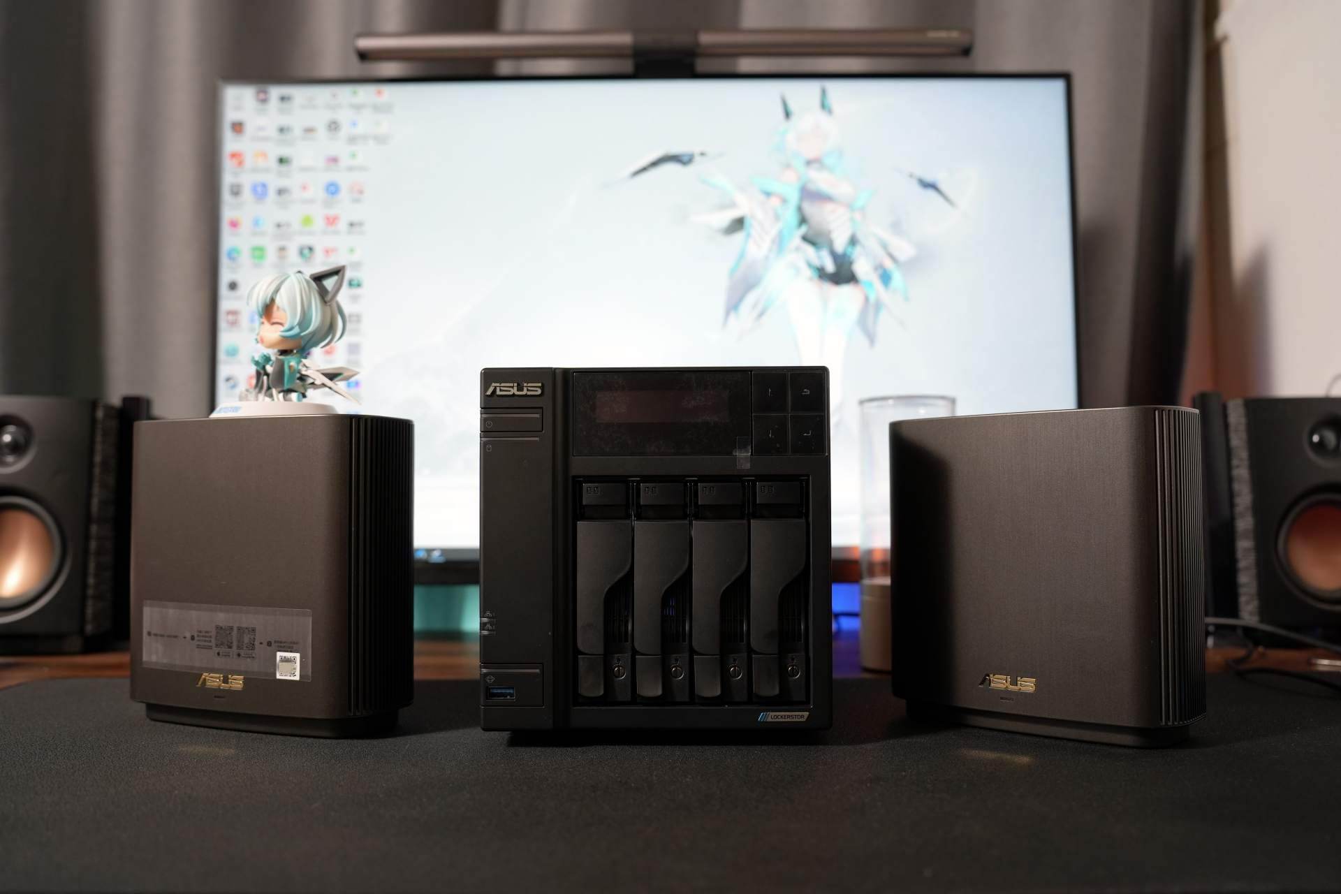

▼按照前面“改造后的家庭网络”拓扑图进行设备连接。
(1)有2.5G交换机的情况下,连接方式如下:
光猫➡AX7800M主路由拨号➡与AX7800M子路由进行MESH组网➡子路由2.5G网口连接兮克2.5G交换机➡台式机、AS6704T NAS通过有线接入2.5G交换机/NUC8通过爱速特USB转2.5G网口接入交换机➡移动设备接入MESH无线网络。整个改造就完成了。
(2)没有2.5G交换机,只有单有线连接PC能畅想2.5G:
光猫➡AX7800M主路由拨号➡与AX7800M子路由进行MESH组网➡子路由2.5G网口连接华硕AS6704T/AS6704T另一个网口与台式PC直连➡台式机使用无线WiFi网络接入灵耀AX7800 MESH网络➡移动设备接入MESH无线网络。整个改造就完成了。

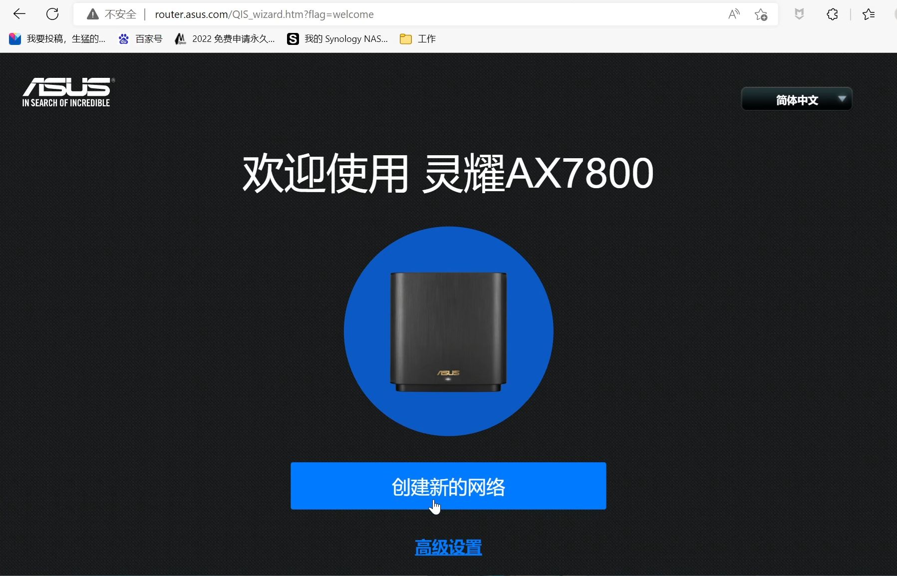

▼华硕的路由器一向有一个优点——不想折腾的给你提供傻瓜式的网络连接体验,想折腾的系统给你足够多的功能。设置设备连接AX7800之后在浏览器输入“ASUS”就会自动跳转到后台初始页面,会提醒我们将两个节点放置在1米以内,方便配网。

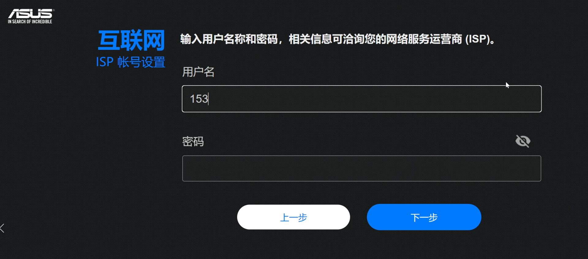

▼将网线插在WAN口之后设置引导会带我们进行网络拨号、路由器管理员用户密码设置、Wi-Fi相关信息等设置,纯傻瓜式操作,真香。

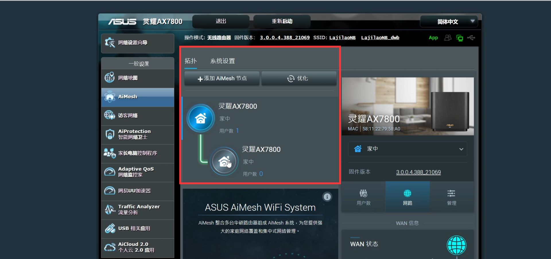

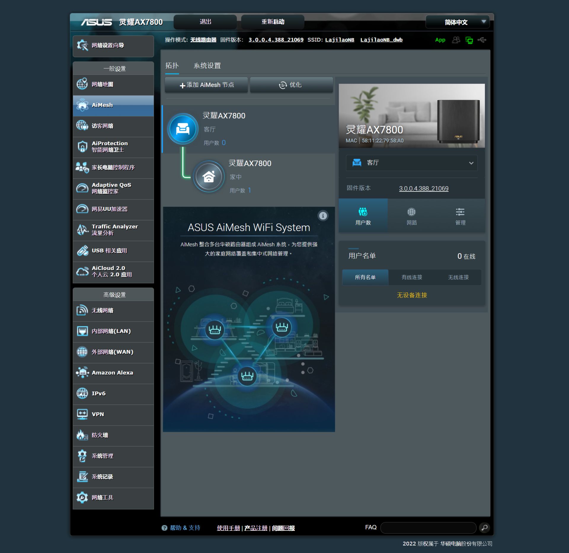

▼进入到WEB管理界面以后不需要配置子节点就会自动接入,如果距离两台设备方的远了可以手动添加AiMesh节点,也很方便。

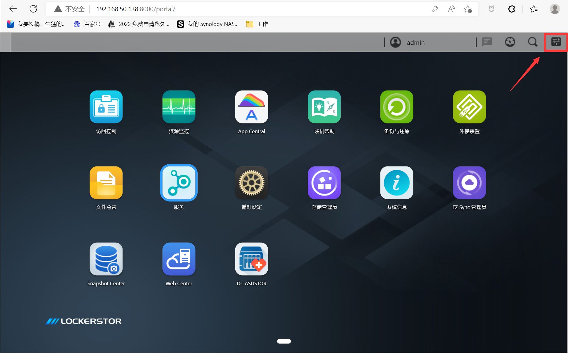

▼华硕与爱速特基本上属于一家,不过在设备上一没有黑群晖的用户基础,二没有威联通的性价比,因此在国内家庭用户不多,大多用户为企业用户。但这并不代表华硕(爱速特)ADM不好用,相反爱速特的NAS系统可能是最适合、也最容易用来做虚拟化环境的NAS系统,WEB登录页面与华硕路由器一脉相承,储使用户名、密码为admin/admin。

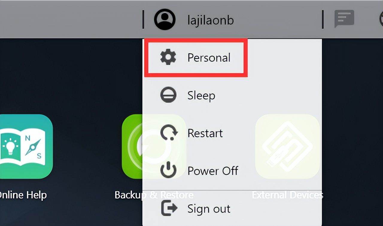

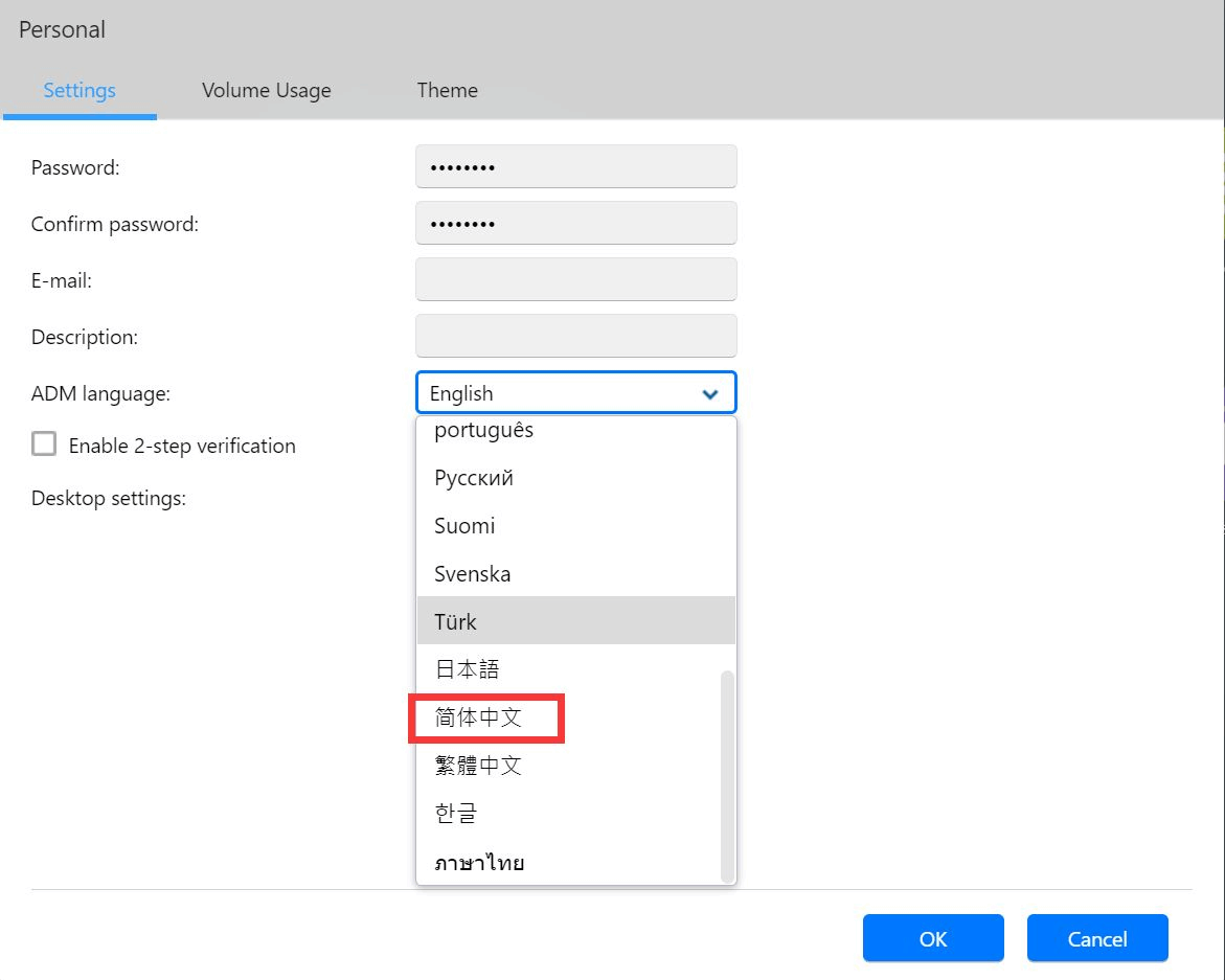

▼华硕使用的ADM系统主要客群是海外用户,所以默认是英文界面,需要自己进行一下设置。
▼语言更改为简体中文。
▼ADM4.1系统WEB管理界面非常简约,各个功能一看就明白,基本上所有设置都集中在偏好设定中。2、安全性设定,创建新用户并停用admin用户

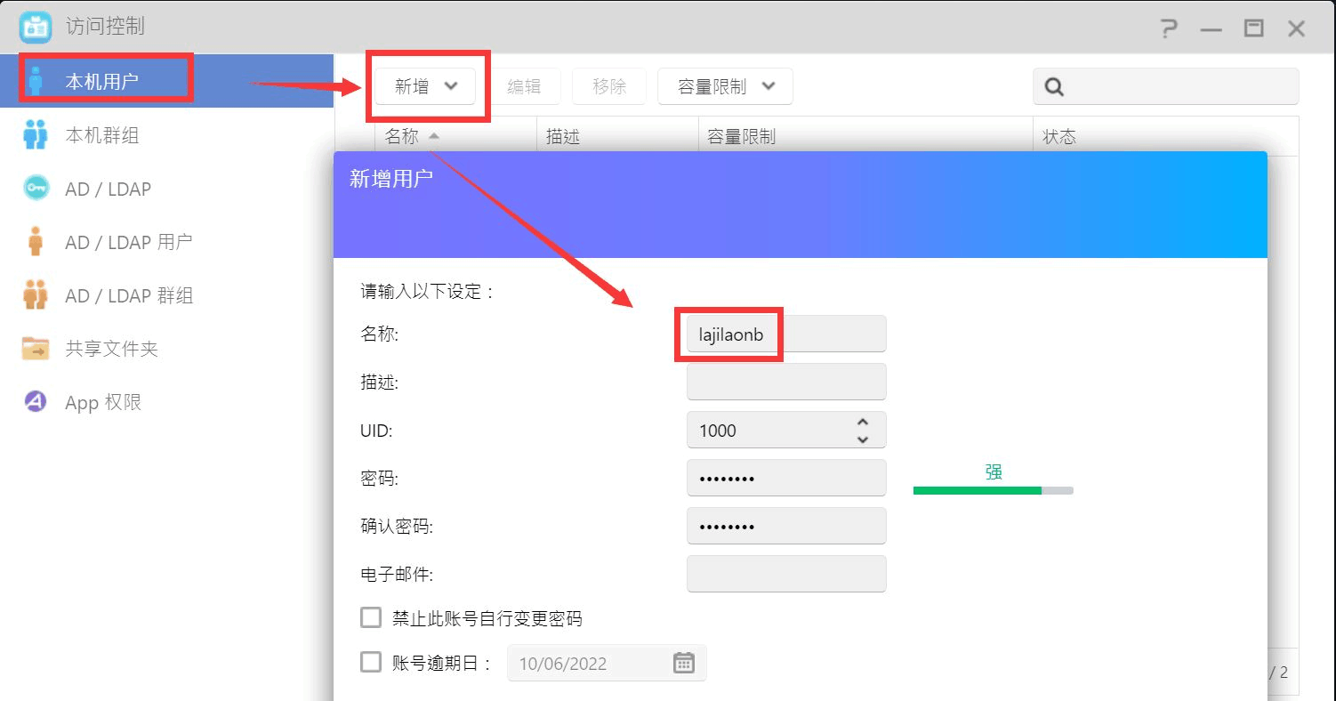

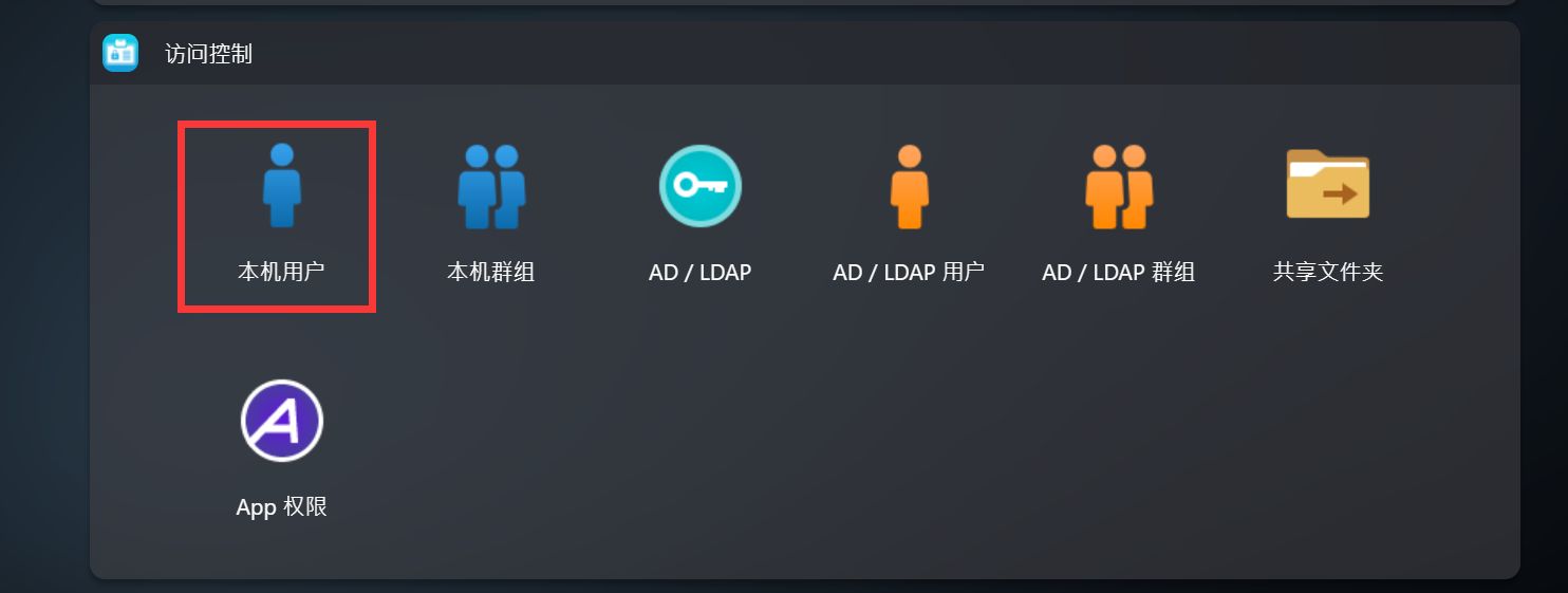

▼为了系统的安全性,最好新建一个自定义用户并且停用admin用户。在访问控制中找到本机用户。
▼自行设定用户名与密码。

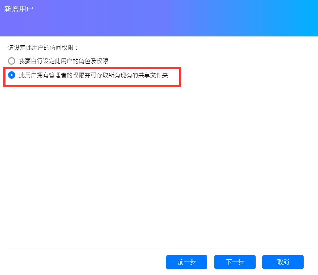

▼给予新用户管理员权限。
▼使用新注册的管理员用户进行登录,不然admin不能禁用自己。

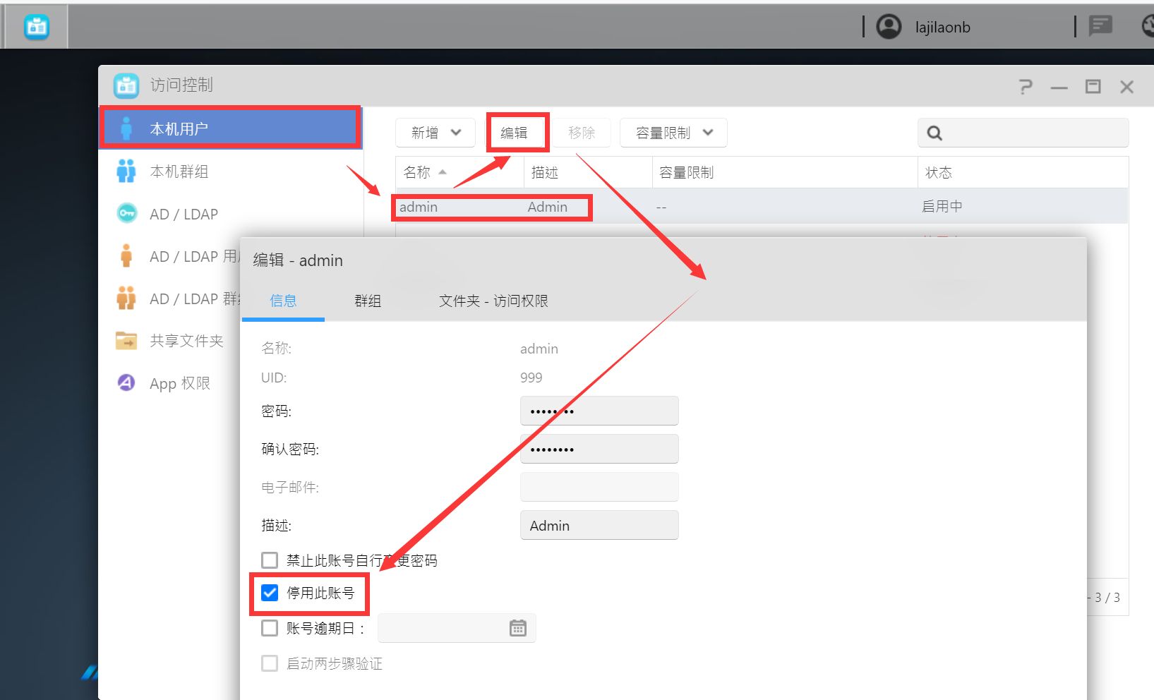

▼再次进入到访问控制界面,对用户admin用户进行编辑,并停用,至此NAS已经比初始情况下安全多了。3、硬盘初始化设置

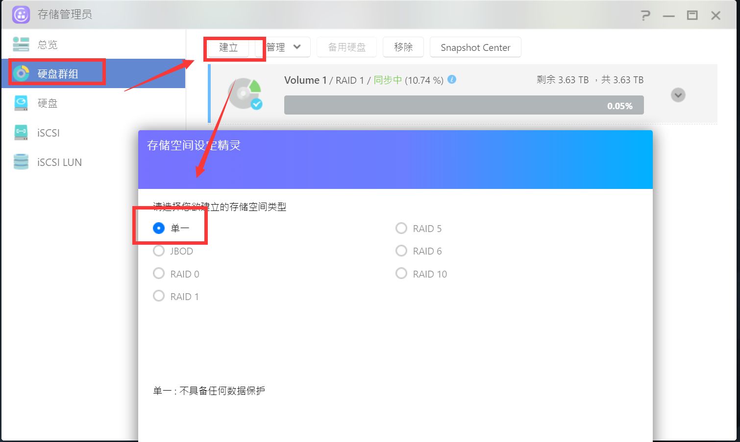

▼华硕AS6704T的M.2固态硬盘支持用作高速缓存也支持用作存储,插入设备的单块M.2固态硬盘不会自动组RAID。

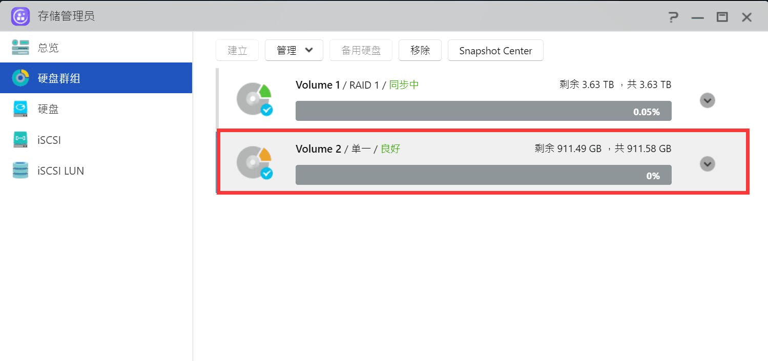

▼在硬盘群组中建立单一存储空间类型。
▼选择我们的M.2固态硬盘。
▼如此就创建好了。4、2.5G网络环境调试、设置

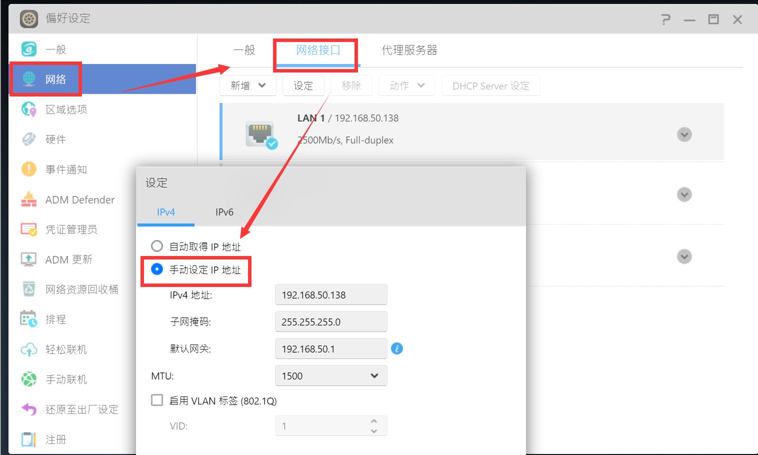

▼接着进入到偏好设定➡网络➡网络接口进行设定,将自动获得IP改为手动设定IP,以免出现IP冲突或者是分配IP变动的情况。

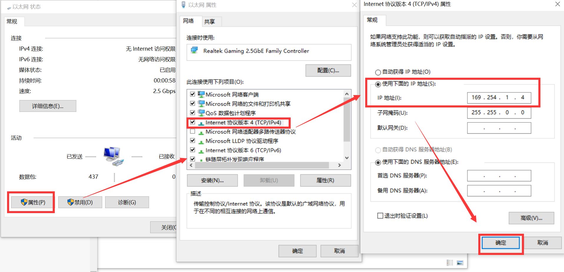

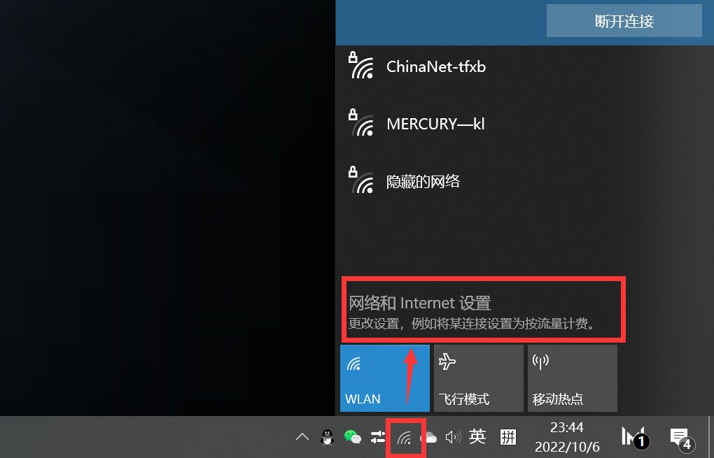

▼在没有2.5G交换机的情况下,PC直连NAS之后由于PC没有进行DHCP地址分配,会看到IPv4地址是一个随机的,并获得了一个IP地址,此时我们就需要PC进行设置。

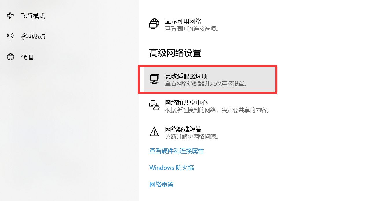

▼从如下图所示位置或其他方法进入到网络和Internet设置。
▼进入到更改适配器选项功能。
▼找到以太网,双击进入。

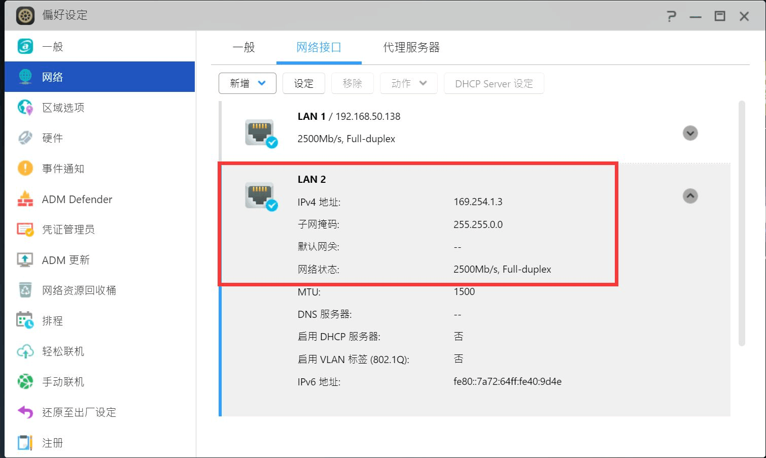

▼按照下图所示,分别进入到属性➡IPv4➡手工设置PC IP地址,将IP地址设置为上面第二个网口的同一网段”169.254.1.*“,确定保存。

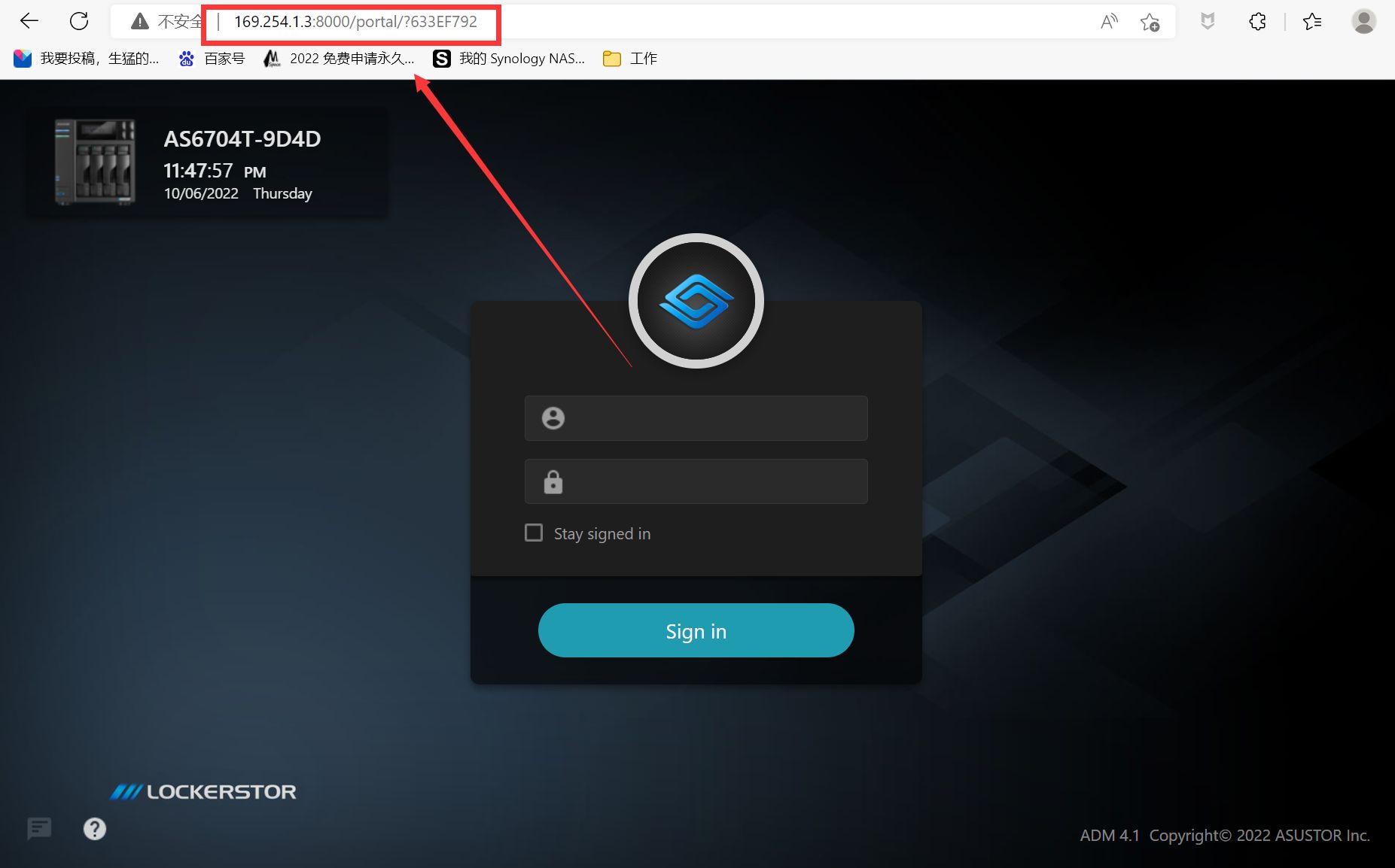

▼此使我们的PC设备就能够通过网线以及刚刚网络中显示的LAN2口IP 169.254.1.3访问NAS了,当然我们也可以对IP进行手工设置(NAS及PC),设置成一个比较好记的网段。5、文件系统设置

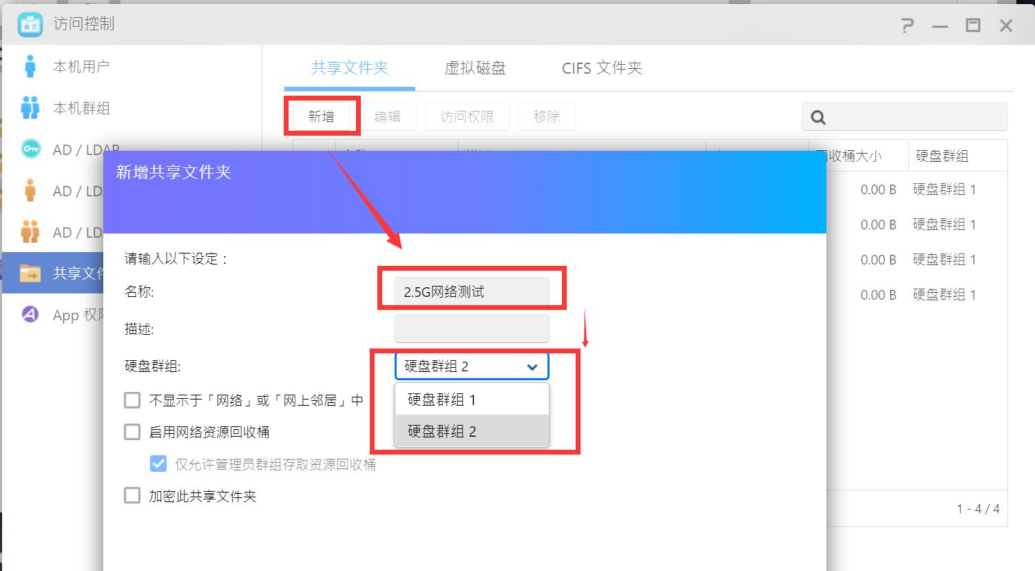

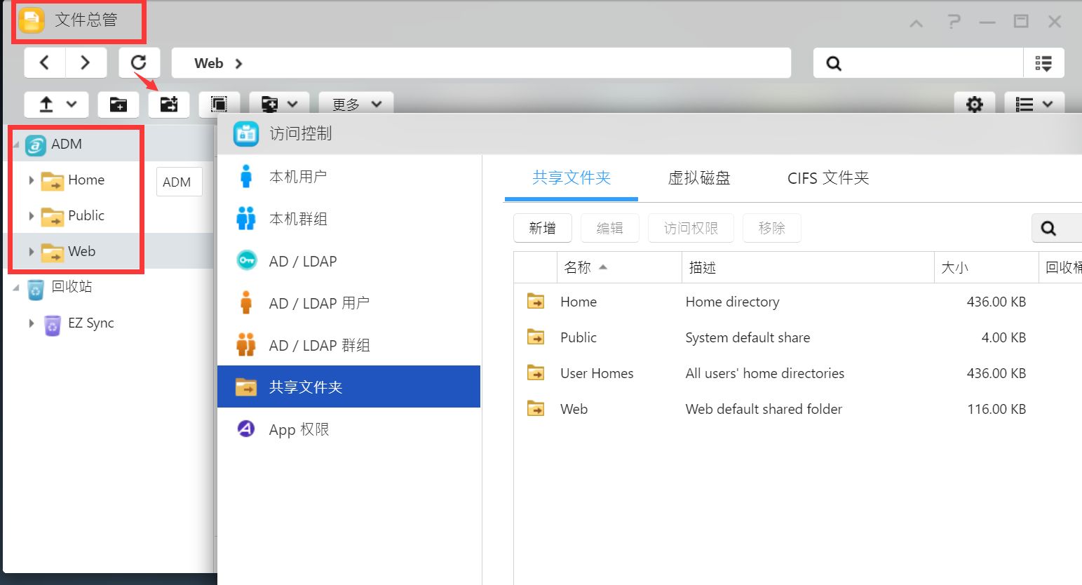

▼系统默认的几个共享文件夹都是基于存储池1,我的NAS上目前是RAID1,机械硬盘速度峰值也就基本上在178MB/s左右,因此就像我们前面说的,必须使用M.2固态硬盘或是SSD固态硬盘。

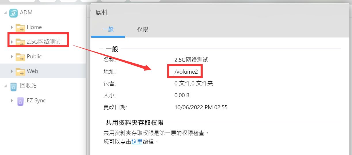

▼新增要给共享文件夹,并设置好网络名称,硬盘群组位置记得选我们的固态硬盘所在的群组。
▼检查一下,该共享文件夹创建在了硬盘群组2上。6、高速Wi-Fi6网络测试

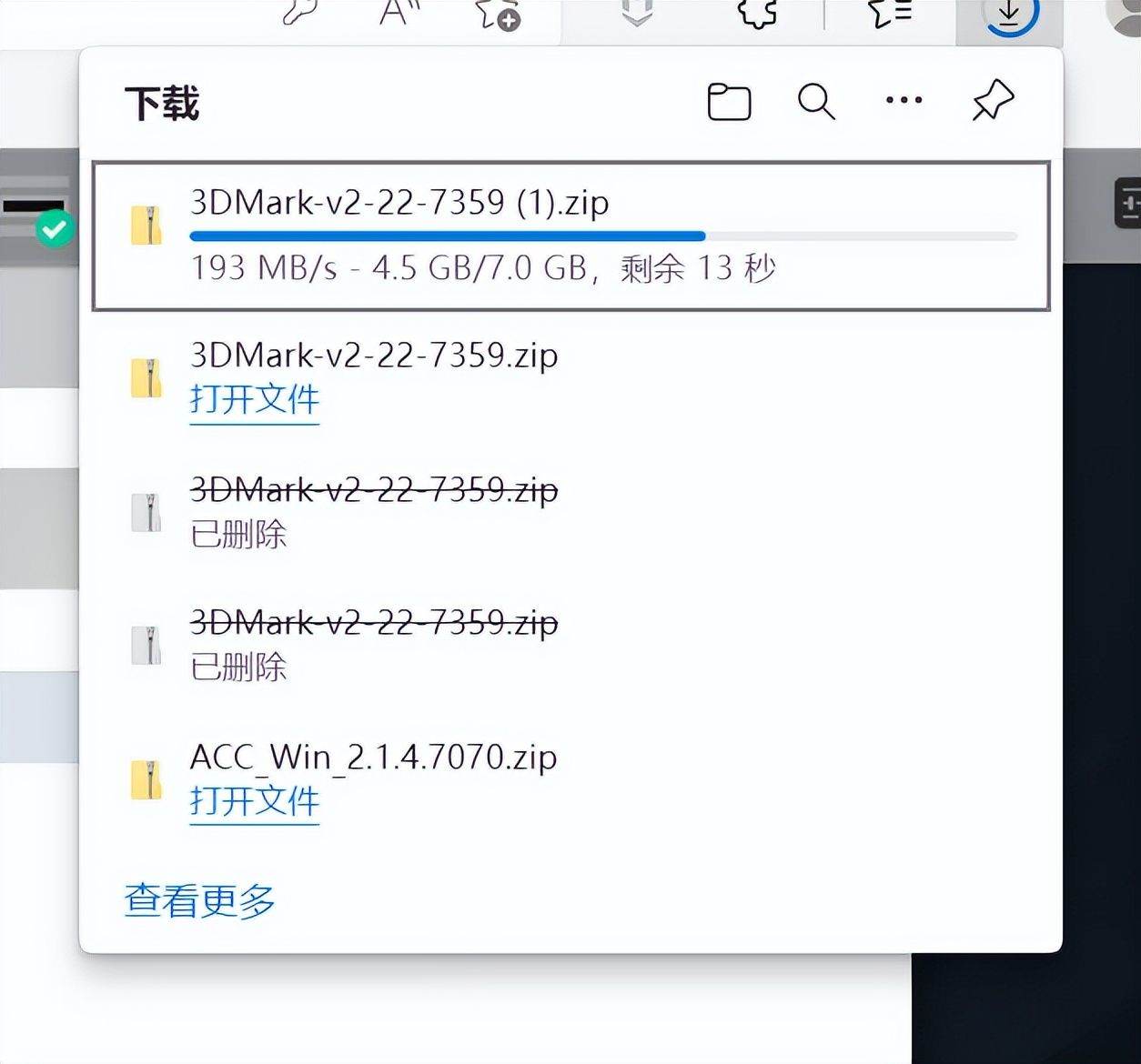

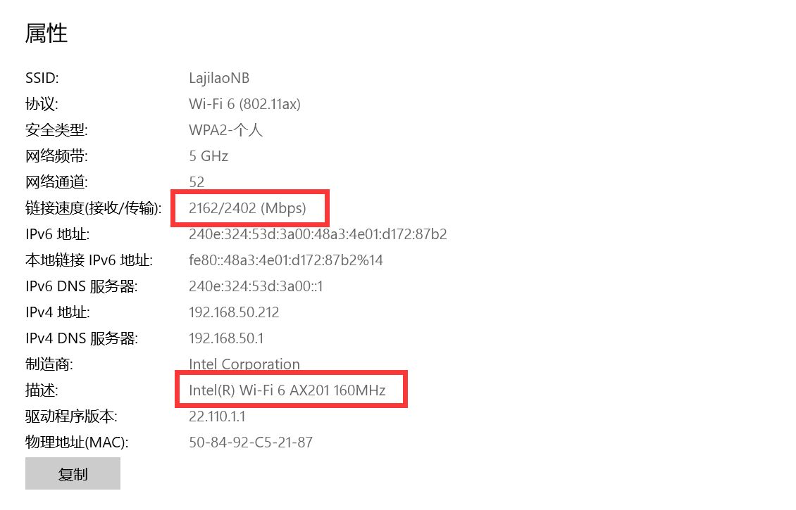

▼PC通过WiFi与灵耀AX7800进行连接,可以看到总速率为2402Mbps,目前PC分配了2162Mbps,使用160MHz频宽进行连接。
▼灵耀AX7800M+华硕AS6704T的组合,局域网内无线传输性能都能飙升到193MB/s,即便考虑了网络损耗,其传输性能仍然远远高于千兆网络环境。

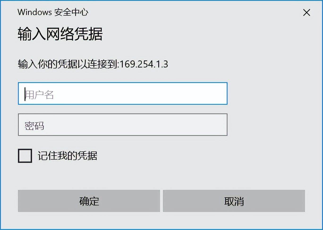

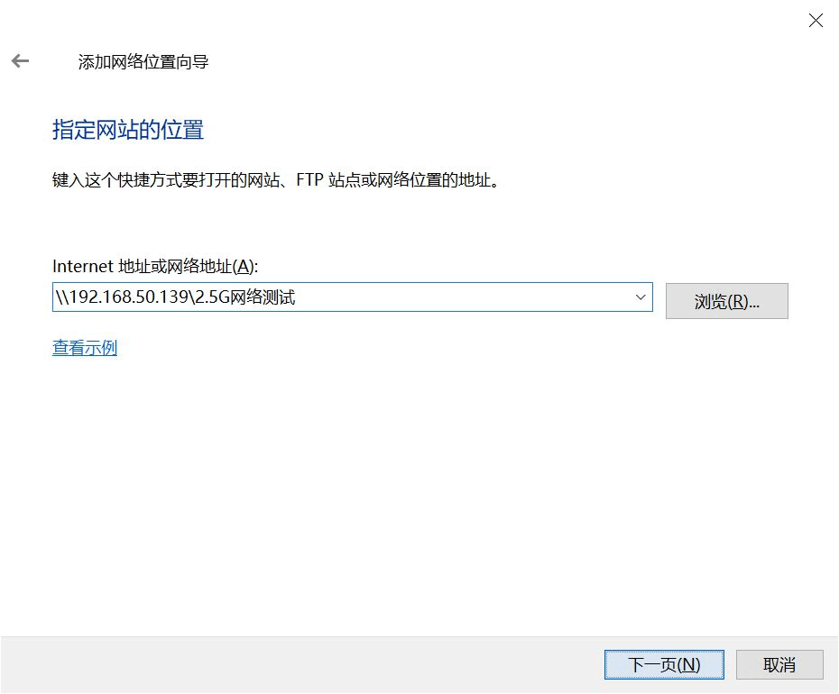

▼在此电脑中新添加一个网络位置,IP为路由器分配的LAN1口显示的IP地址,并跟上共享文件夹的名字。
▼跳出来登录页面以后使用ADM账号密码进行登录。

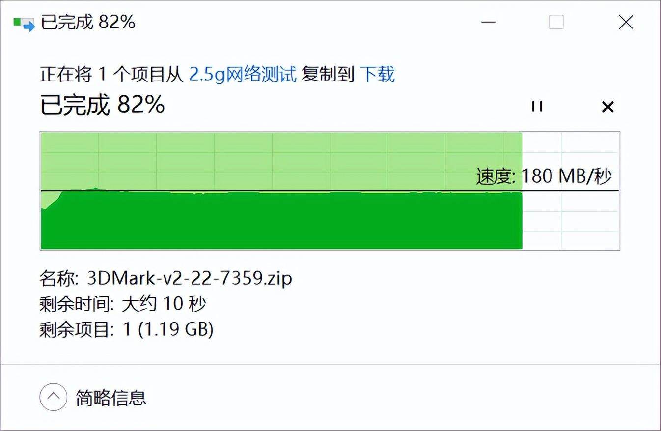

▼传输速度稳定在180MB/s左右。
▼使用手机一加ACE PRO进行测试,下载速度也是轻轻松松跑到199MB/s。7、交换机及PC直连NAS传输设置及测试

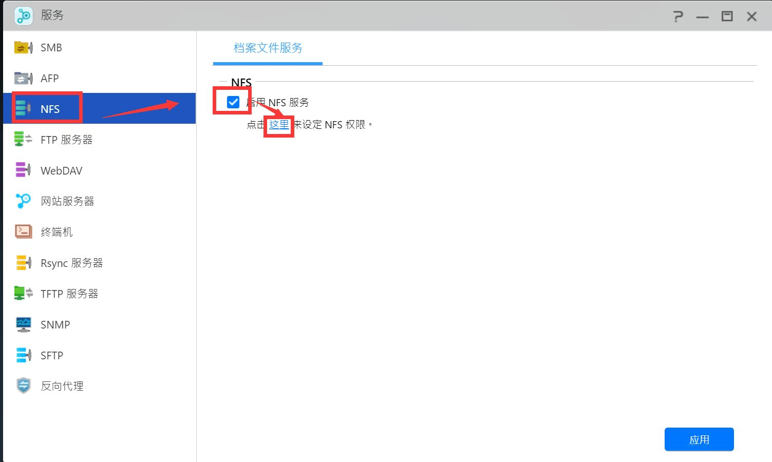

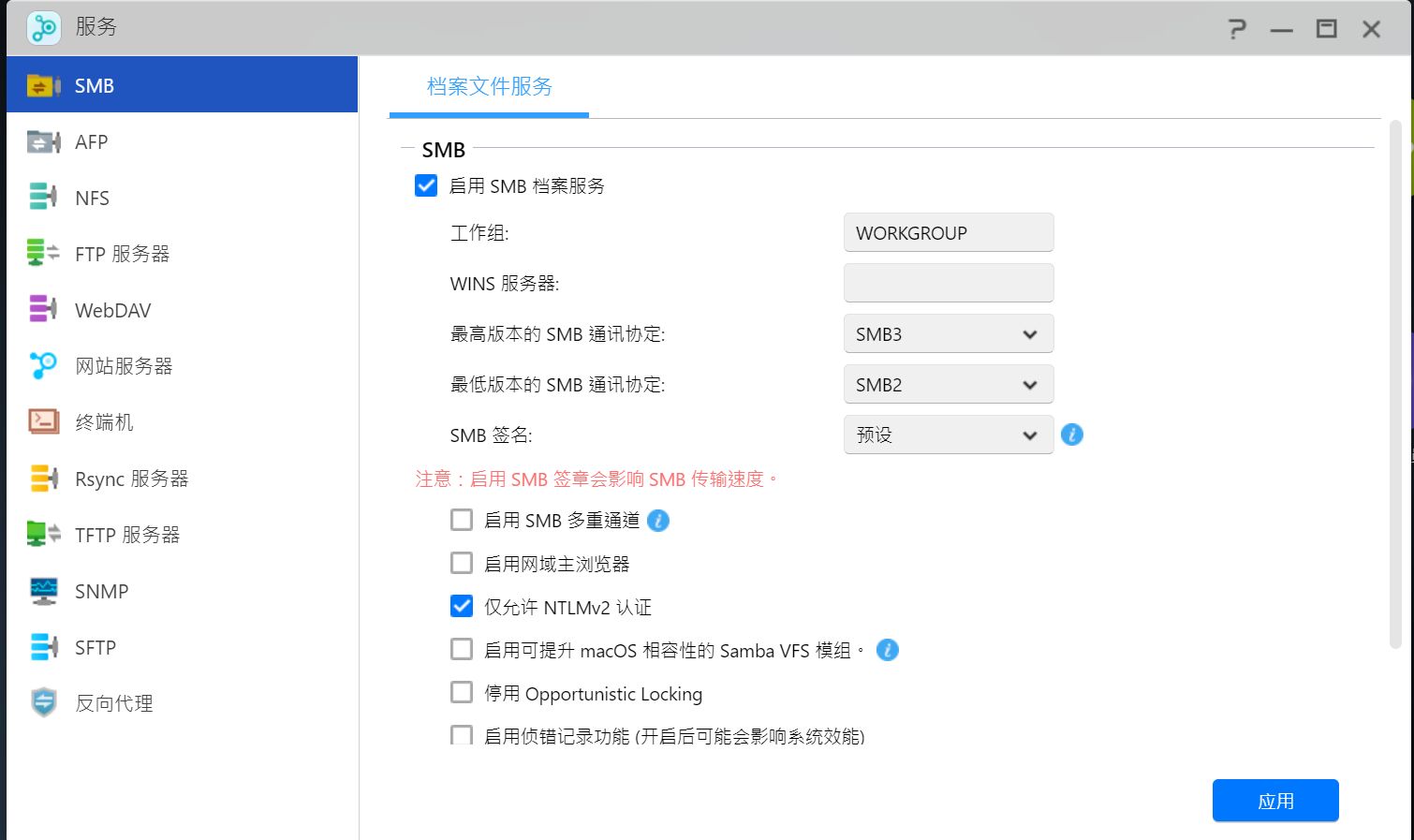

▼在WIN PC上使用最多的莫过于SMB传输协议,在MAC OS上则是NFS,其中SMB协议是默认打开的。

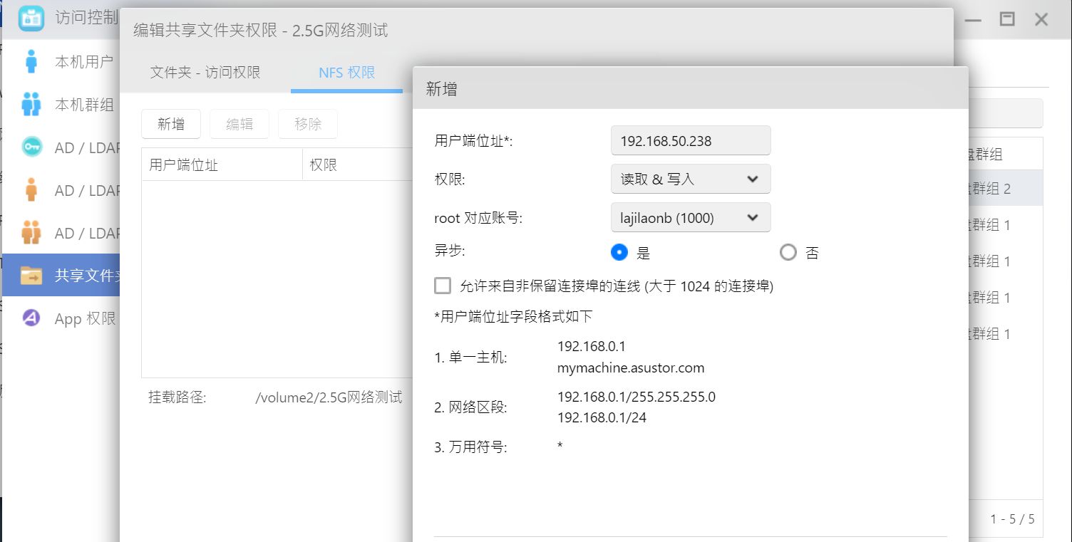

▼NFS需要手动进行开启并跳转到共享文件夹权限管理界面。
▼对共享文件夹权限进行边界,切换到NFS权限页面,并新增客户端与对应账号。这里我没有MAC OS设备,就没法进行更深入的演示了。

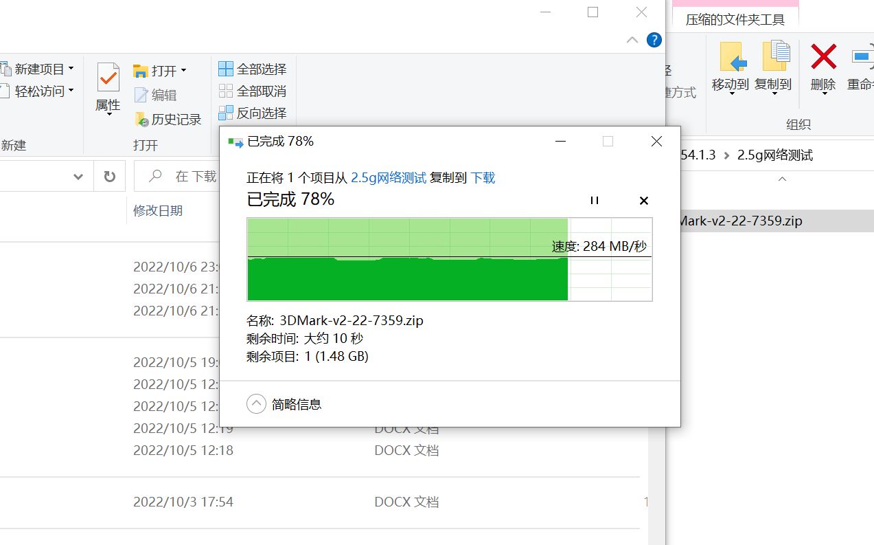

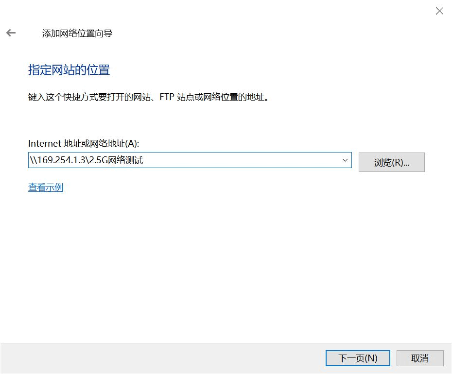

▼在WIN PC中添加一个网络位置,没有交换机的情况下IP地址需要填我们刚刚给PC与NAS直连网卡设置的IP,并在后面跟上要进行访问的共享文件夹名字。
▼再次进行有线环境下的网络测试,传输速度直接飙满,平均传输速度280MB/s左右,保持在284MB/s波动。
