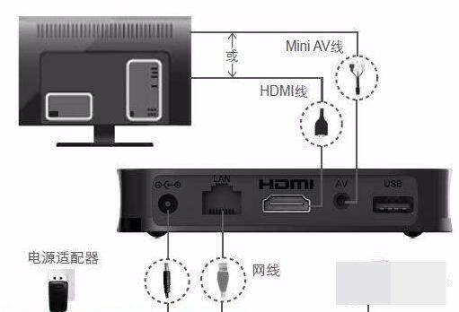

3、下边说说送的机顶盒,首先看看机顶盒的屁股后边的接线图,它们分别是AV接口,HDMI接口,网络接口,电源线和开关。当然,机顶盒本身是自带WIFI的。

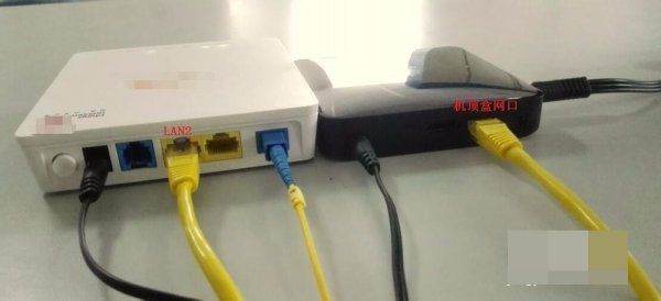

5、接下来说说布线。首先光纤从屋子外头来对接在光猫上,一般光猫上会有两个网线接口,一个是去你的路由器的,一个则是通向你的机顶盒(可以使用无线桥接,但是就不支持组播功能了)。
6、在给机顶盒通电后,把机顶盒和电视通过HDMI线连接(推荐,也可以使用AV线,但是清晰度会大打折扣),链接以后一般就可以从电视机上选择信号输入源直接观看了(机顶盒给你的时候已经填好了用户名和密码了)。
