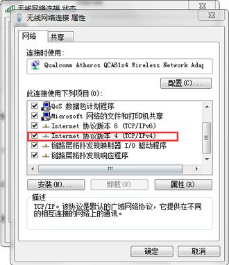

02
先打开控制面板,找到网络和共享中心。
03
找到连接的无线网卡,并右键无线网卡属性,找到IPv4协议,点击确定。
04
然后更改设置为自动获取IP地址和自动获取DNS服务器地址。

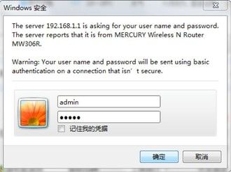

06
先打开连接了当前无线路由器的电脑的浏览器,在地址栏输入192.168.1.1(部分路由器为192.168.0.1,查看路由器的底部标签可获知),登录到当前路由器的web配置界面,用户名和密码默认的话都是admin。

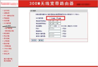

07
点击DHCP服务器,要开启DHCP功能,这样才能保证设备接入LAN口或连接wifi的时候路由器能为其分配IP地址。
08
查看无线路由器是否过滤掉了MAC地址,如果是的话需要在路由器设置中添加新的MAC地址。否则就只有特定MAC或者IP地址的设备才能连接上。
