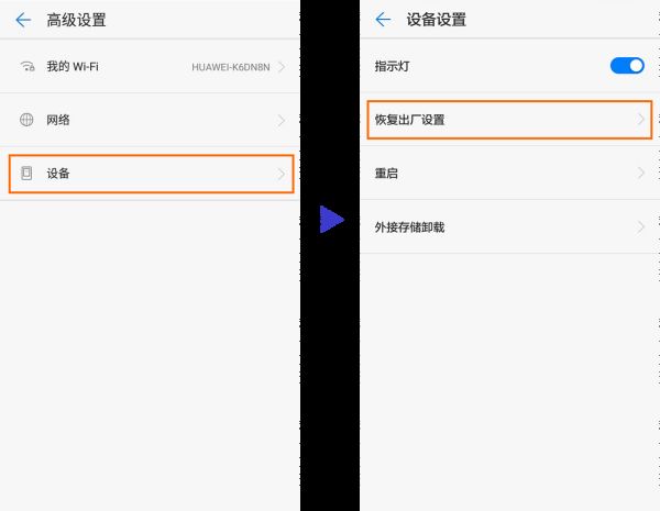

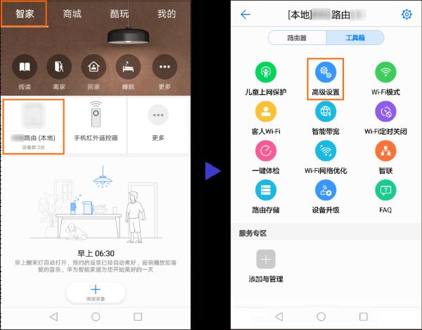

方式二:通过华为智能家居 APP 恢复出厂
1、手机连接到路由器的 Wi-Fi。
2、打开手机中的华为智能家居 APP,使用之前与路由器绑定的华为帐号登录。
3、在首页智家点击您需要查看的路由器,即可进入该路由器的管理页面。再点击工具箱 > 高级设置。
4、点击设备,选择恢复出厂设置。

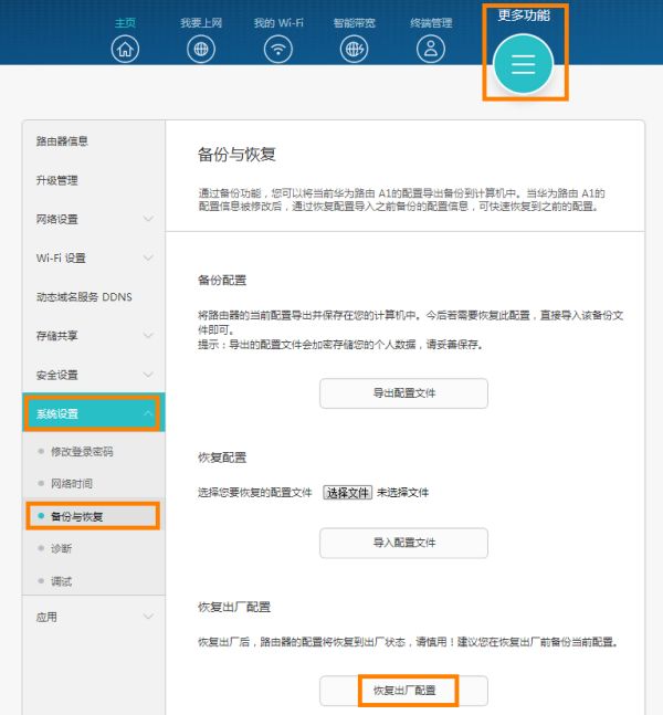

方式三:通过 Web 配置界面恢复出厂
1、电脑连接到路由器的 Wi-Fi(或者电脑连接到路由器的灰色网口(LAN 口))。在浏览器地址栏中输入192.168.3.1登录路由器 Web 配置界面。
2、点击更多功能 > 系统设置 > 备份与恢复。点击恢复出厂配置。

  方式二:通过手机HiLink APP恢复出厂
手机连接到路由器的Wi-Fi。打开手机中的HiLink APP。
1、点击界面右上角设置图标。
2、点击“ 设备”。
3、点击“ 恢复出厂设置 ”。
  方式三:通过Web配置界面恢复出厂
适用于部分新路由器机型,如荣耀路由Pro、荣耀路由、WS832等,界面图片以荣耀路由Pro为例,不同型号以实际界面为准
1、电脑或手机连接到路由器的Wi-Fi(或者电脑连接到路由器的LAN口(灰色网口,部分产品LAN口为黄色或黑色网口))。
打开电脑浏览器,在浏览器地址栏中输入“ 192.168.3.1” 访问路由器Web配置界面。单击“ 更多功能 > 系统设置 > 备份与恢复”。单击“ 恢复出厂配置 ”。
