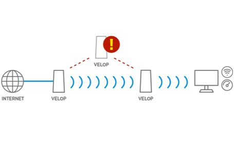

Mesh组网的优势我们已经说了很多次,相比电力猫、无线中继等方式,Mesh部署更简单网络更健壮,当然还有很多发烧友会用AC+AP的方式,比Mesh方案更能自由发挥,但一系列的操作还是需要技术基础的,普通家庭用户或者小白还是选择Mesh更靠谱,网络中任何一个节点故障,都可以自动修复,并将设备重连到信号较好的设备上。

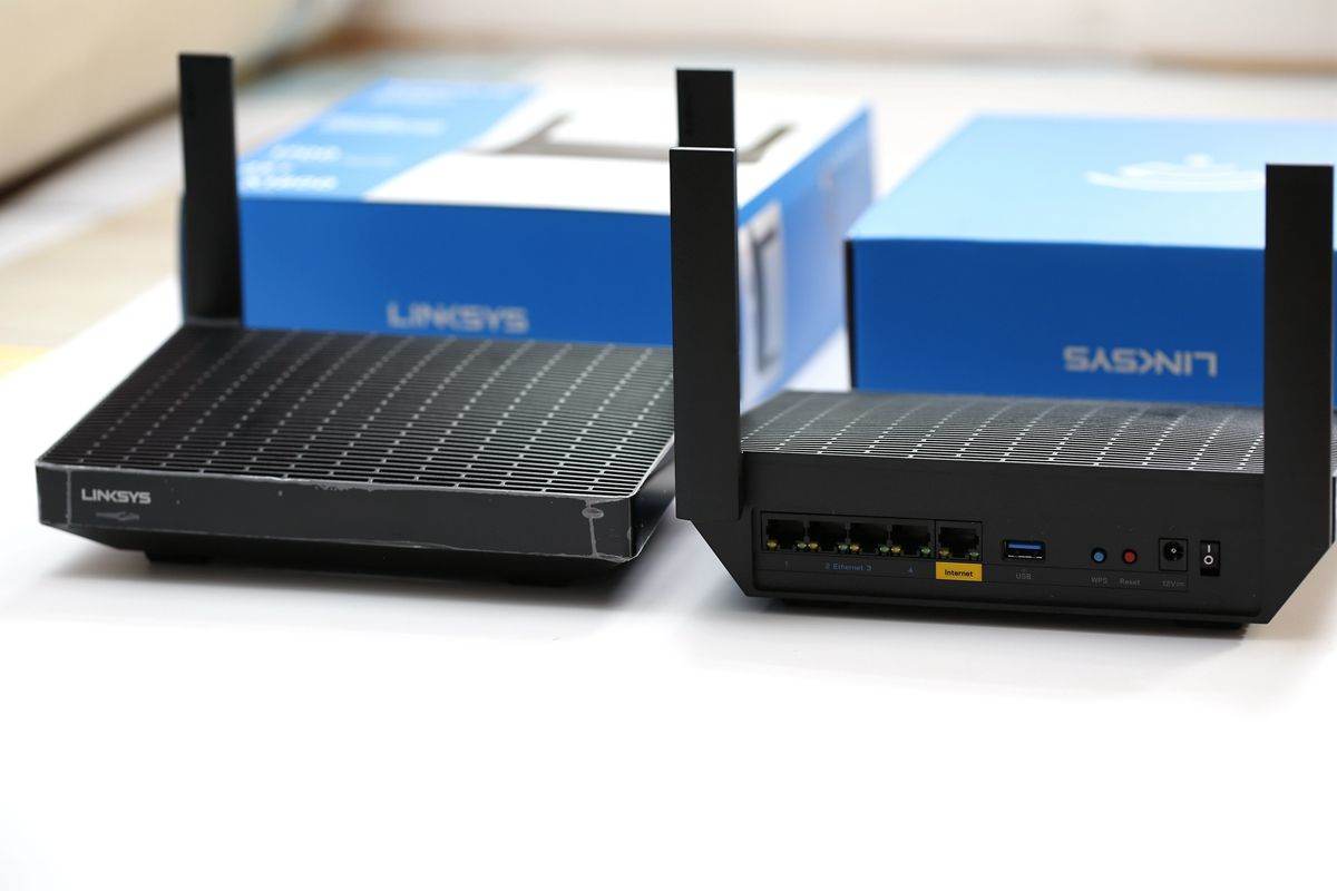

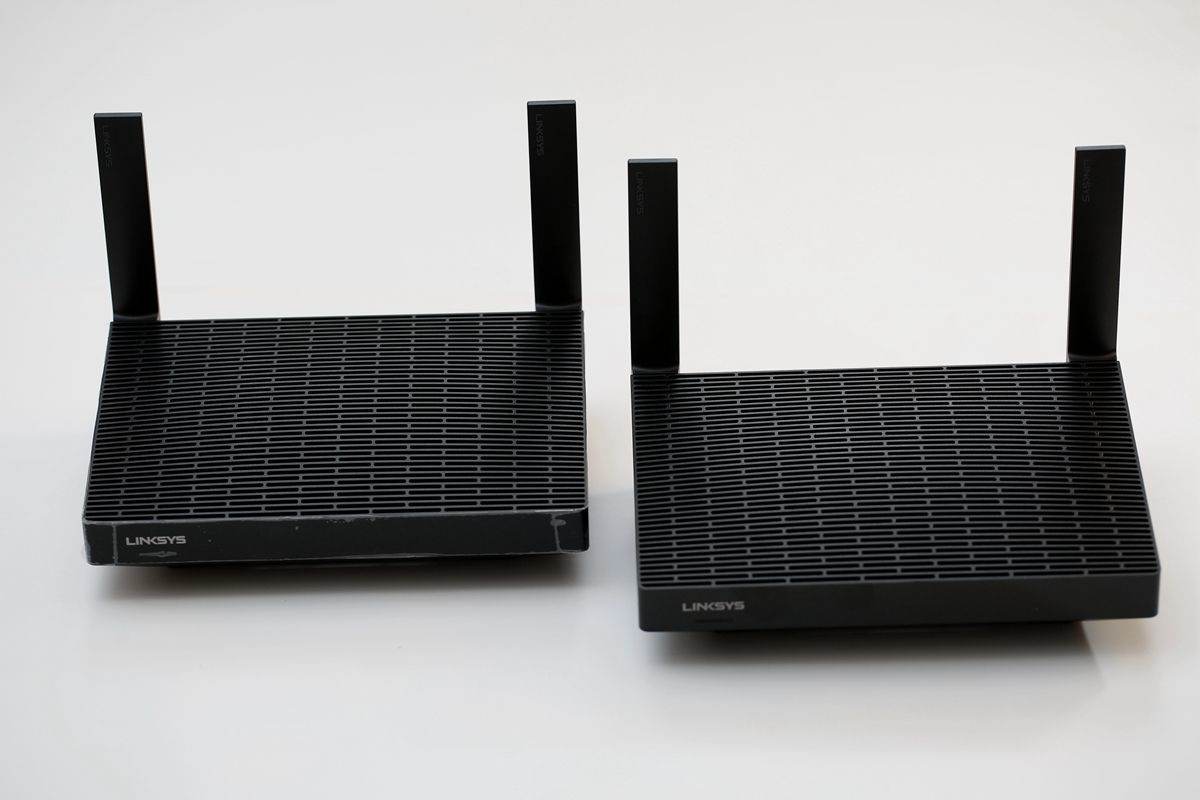

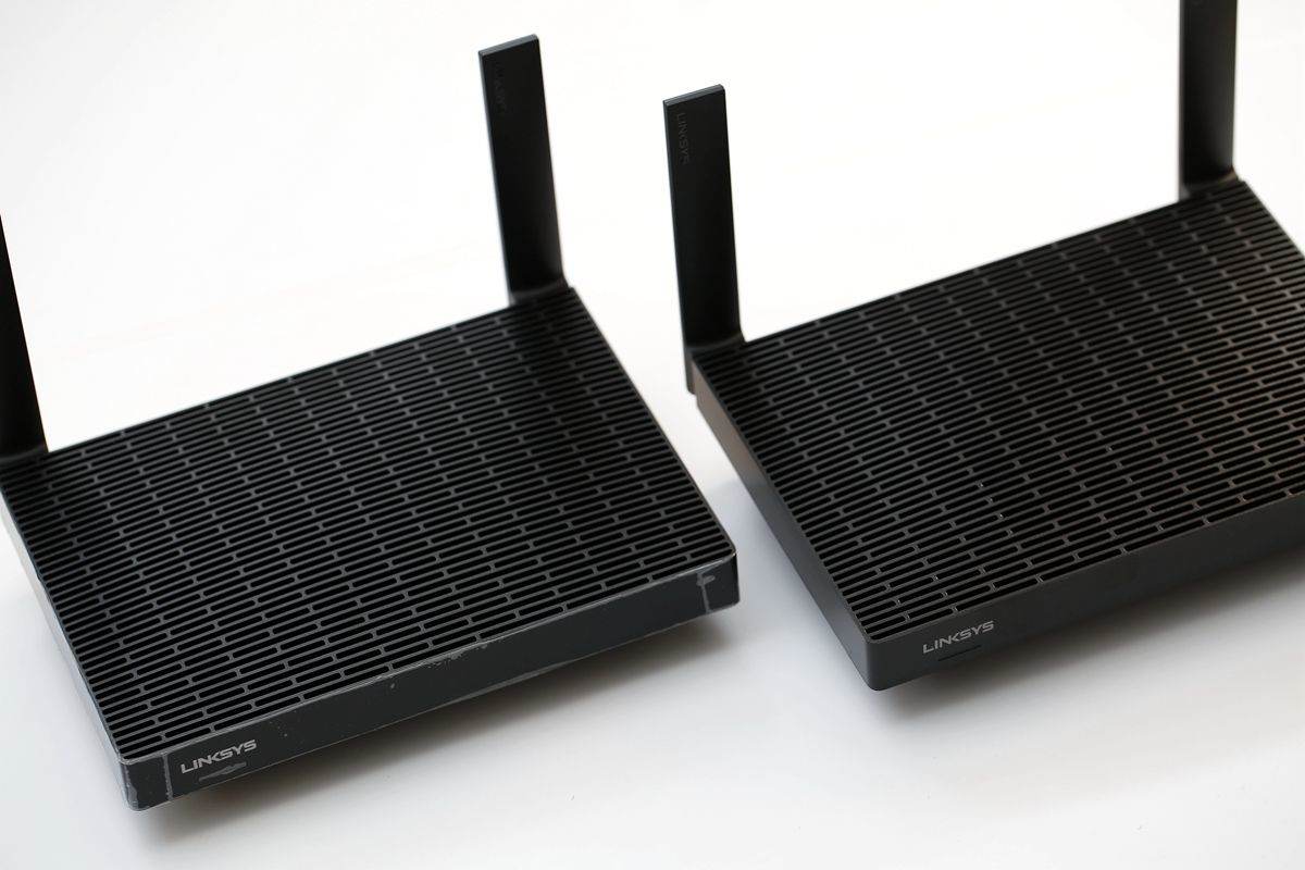

Linksys MR7350的外观设计趋向于扁平化,简洁全黑机身,顶部和底部有大量的通风孔,非常有利于散热,所以有时候你感觉到外部有些温热那是正常的,说明热量被散发出来。

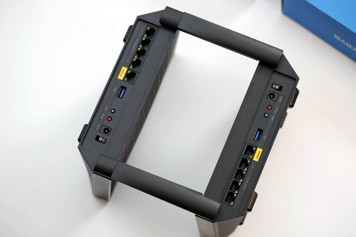

MR7350采用双外置可调天线,支持2x2 MU-MIMO,背面的接口和按钮,提供5个千兆网口,其中4个千兆LAN,一个千兆WAN,USB 3.0接口可以连接外部存储,在局域网内进行数据共享,后面实测速度非常快,几个客户端同时看存储中的4K视频丝毫不卡顿。
WPS按钮不需要告诉其他人WiFi密码,也可以让他的设备连接到网络,当然看朋友的关系如何,你也可以开放访客网络,让他只能访问互联网。
下面是回复出厂设置的Reset按钮,电源接口和电源开关,其实很多入门路由器是没有单独电源开关的,直接插电就会启动,但我个人更喜欢这样的单独开关。

这款路由器的设计确实简洁,正面只有一个LED指示灯,可以指示电源情况,以及通过红、紫、蓝三种颜色,区分路由器的不同连接状态,但是要看每个网口的状态,需要都后面查看RJ45接口上的两个指示灯,据我所知除非网络出现问题,很少有人会去关心网口的状态,网络故障肯定要拿下路由器全方位观察一番,所以影响也不大。

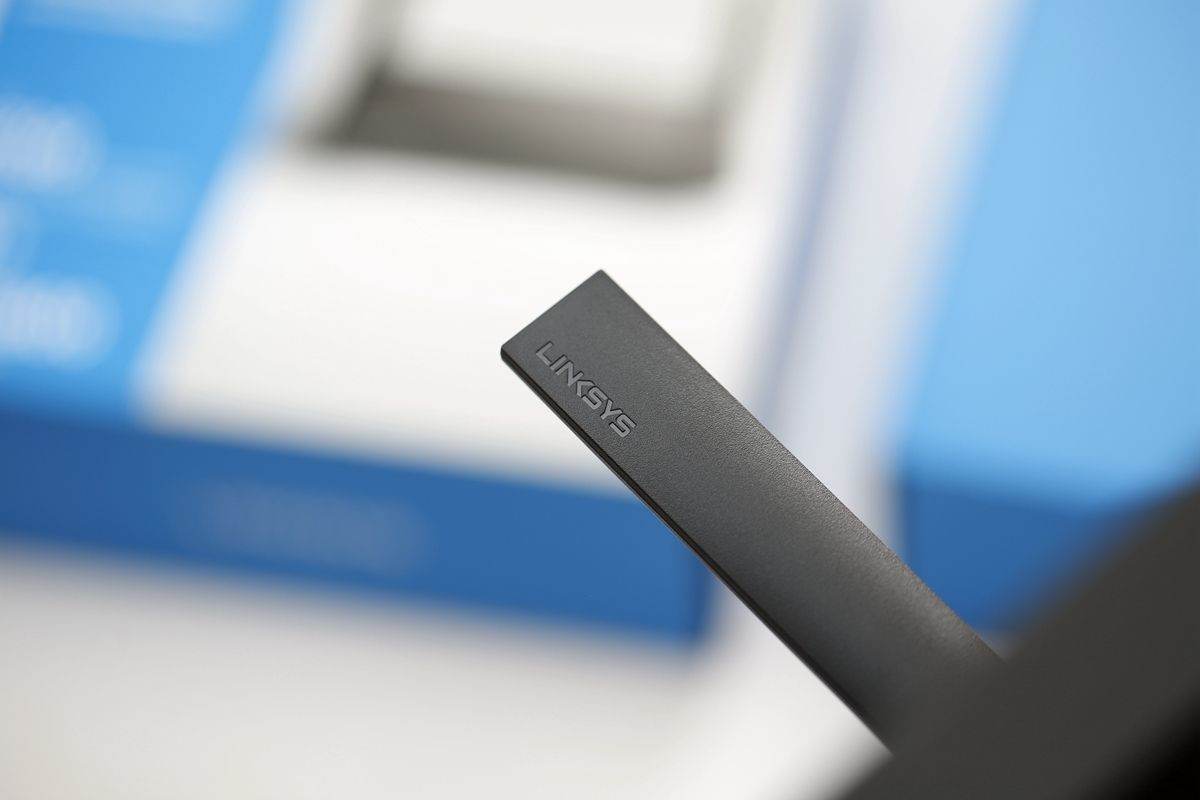

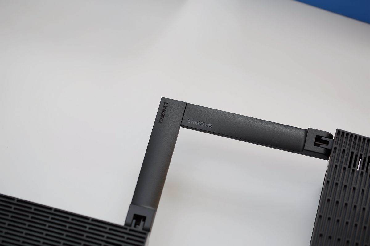

每条天线上都有LINKSYS的标志。
正面左侧的LINKSYS标志和长条指示灯。

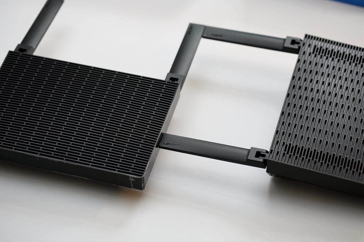

这两条天线可以左右180°旋转,向后90°调整,天线的摆放如果你没有专门的仪器,其实很难说怎么摆放会信号更好,默认的方式就是垂直路由器90°,因为都是全向天线,而且路由器本身也支持波束成形技术,会自动定向增强已经连接的无线设备方向的无线信号,所以怎么美观怎么摆就好。

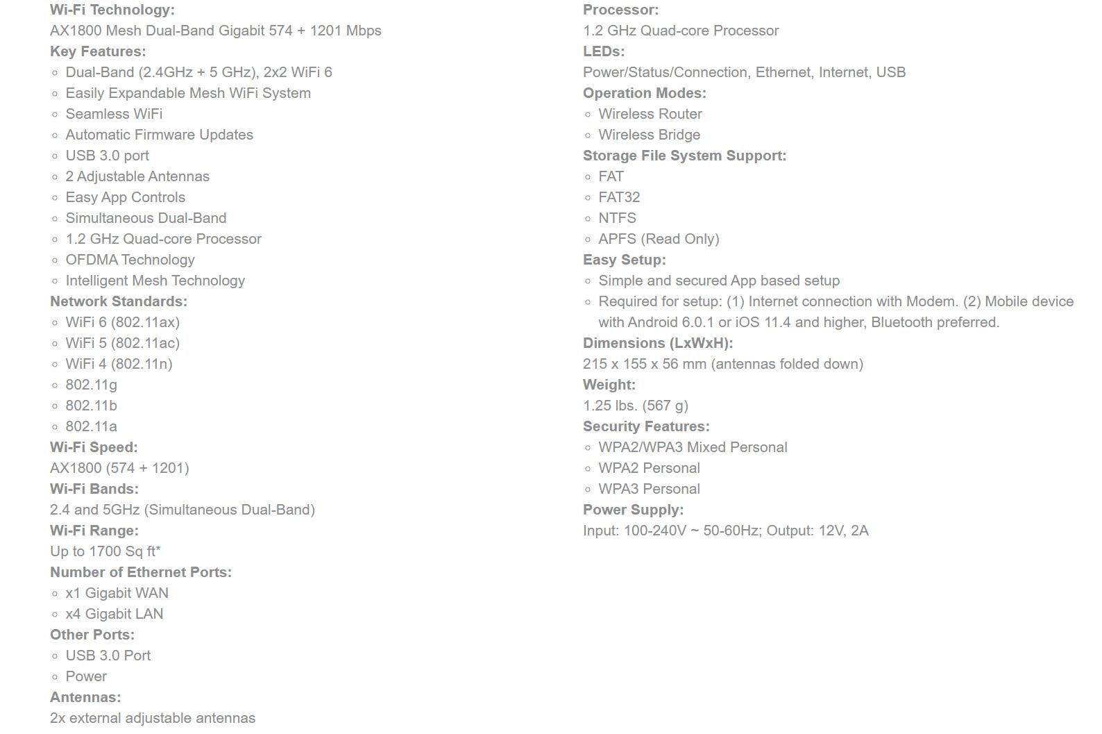

从网络的参数信息来看,这款MR7350采用2.4GHz、5GHz双频,可以支持802.11a/b/g/n/ac/ax协议,5GHz频段峰值速度可达到1.2Gbps,双频并发最高1.8Gbps,2.4G 574Mbps,5G 1201Mbps,1.2GHz 四核处理器,外置存储支持多种常用格式。
MR系列路由器和Velop系列造型有很大不同,其实我更喜欢纯白色的Velop系列,比MR系列最起码占的地方要小,而且设计也是高度集成化,全内置天线,很多小白选择路由器还在看天线的多少,其实真的不靠谱,看不到天线不见得比全是天线的路由器信号差。

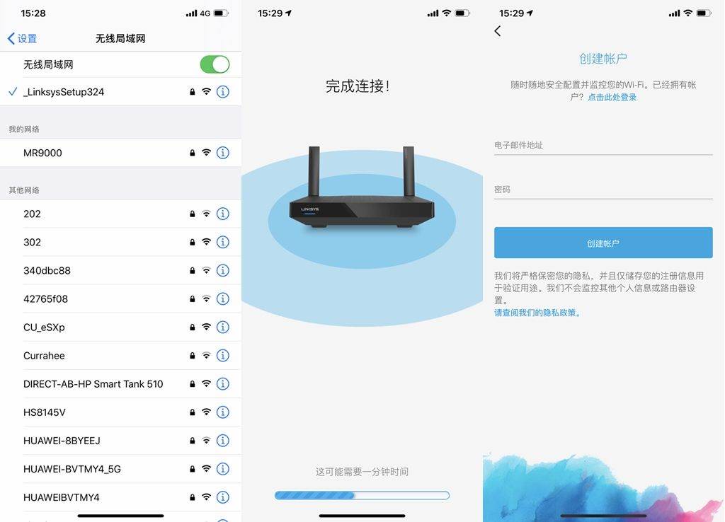

第一次设置使用Linksys 手机APP最快捷方便,连接好电源,将光猫的网线连接到MR7350的Internet口,大约5分钟后就可以开始连接配置网络进行设置了。
Linksys MR7350采用独有的组网协议,而且可以通过蓝牙进行配对,而这是目前大多数智能家居产品所采用的配对方式,Linksys系列路由器可以通过蓝牙非常快速的与APP进行匹配,而且未来进入智能家居领域,所有的路由器也不需要更换,通过这个预留的接口就可以使用。
每个路由器背面都有一个设置网络的信息,手机连接后,打开手机APP,连接速度飞快然后绑定你的Linksys账号,就可以在任何地方管理你联网的路由器了,我们需要设置的只有SSID也就是WiFi名称,以及无线路由器的密码,就可以使用。

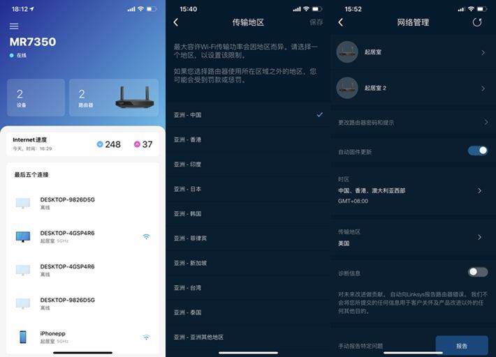

APP的主页可以查看目前连接的设备数量,以及最后5个连接的设备,还有网络中组网的领势路由器数量,默认的传输地区是中国,据说改为最下面一个,可以提升信号强度;网络管理页面可以查看每个路由器的详细信息,固件都是可以自动升级,最下面有重启路由器的按钮,在路由器有问题的时候,直接远程重启即可。

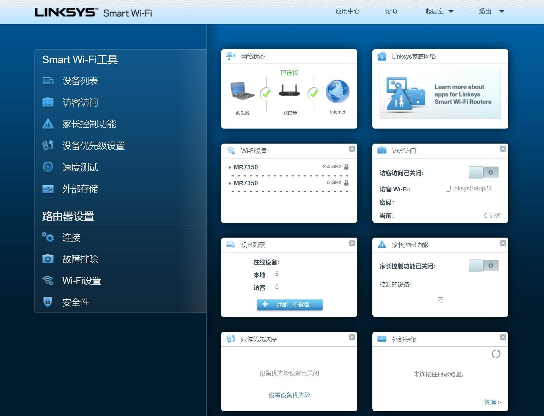

更多的高级功能如果需要设置,可以通过PC端访问路由器IP地址,底部的CA菜单可以启用所有的设置项目,右侧的小程序标签可以自定义。

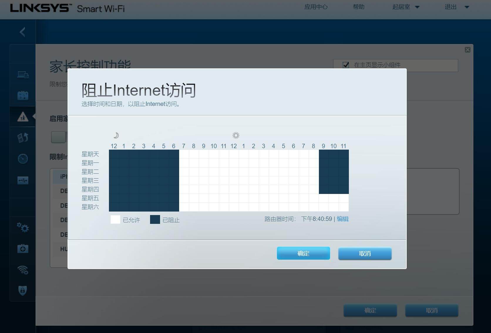

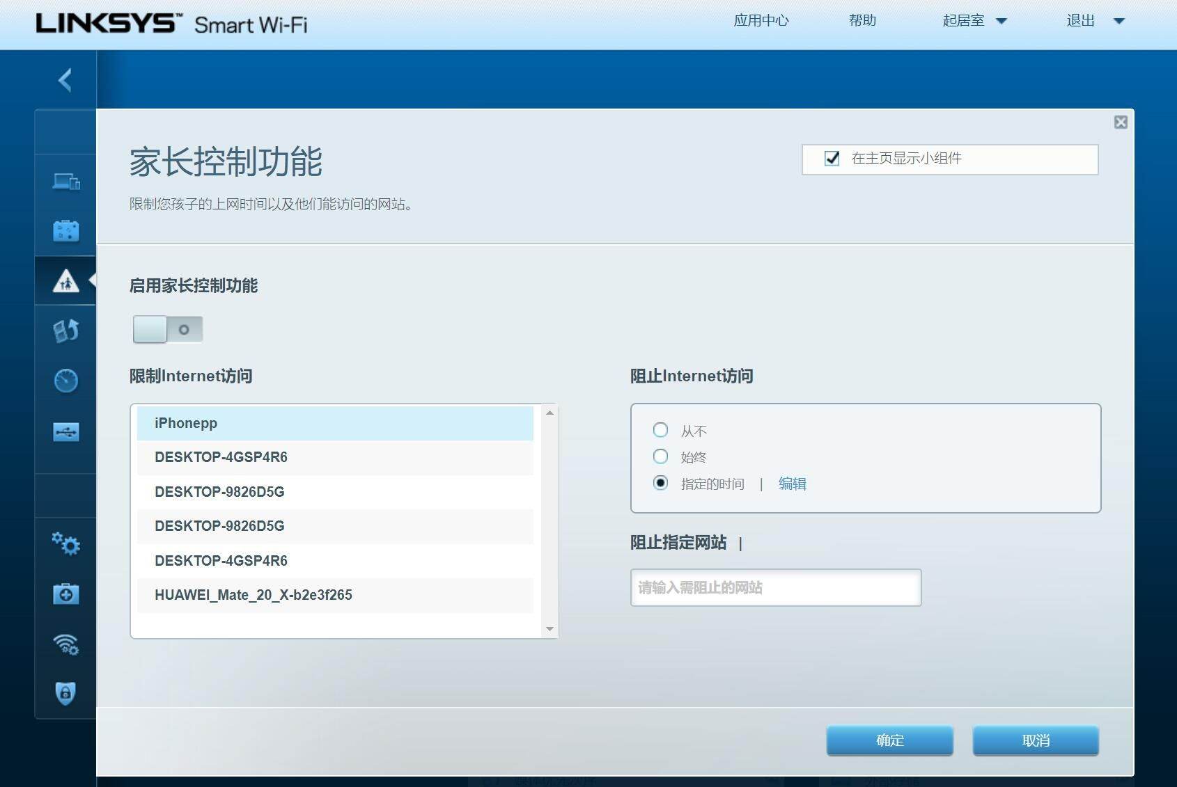

同样提供了目前很实用的家长控制功能,因为目前孩子上网确实是一个非常矛盾的事情,既需要上网课,又要防止孩子随便浏览,在不应该访问网络的时段访问网络,这里可以通过设置不同时段阻止访问Internet来解决。
同时也可以阻止访问指定的网站,可以针对多个设备,也可以针对一个设备进行设置,但是这样自己一个个设置还是不够高效,如果能提供一个内置的基本数据库,再加上自定义会更有效。

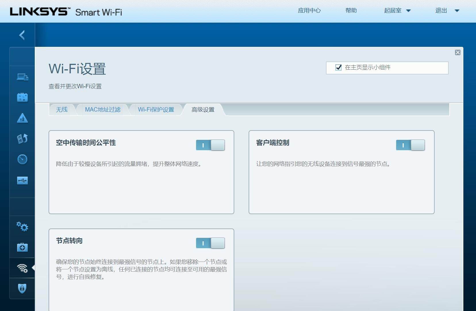

WiFi高级设置里的三个选项还是非常有用的,特别是对多个Linksys路由器MESH组网的环境,可以保证手机的等设备连接到信号最强的节点,也可以避免网络中某个较慢的设备,引起整个网络阻塞。

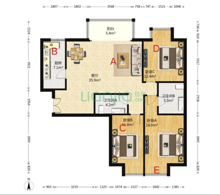

两个MR7350仍然是分别放在A、C两个位置,同时A也放置了收到其他维修同行的一台对比的WiFi5路由器,看看单只的信号和网络速度比较。
Linksys MR7350同时支持1024QAM调制、OFMDA和WPA3加密等,单个设备可无死角覆盖1700平方英尺(157.9平米)面积,可同时连接20+设备,搭载高通1.2GHz四核处理器,512MB RAM,256MB ROM。

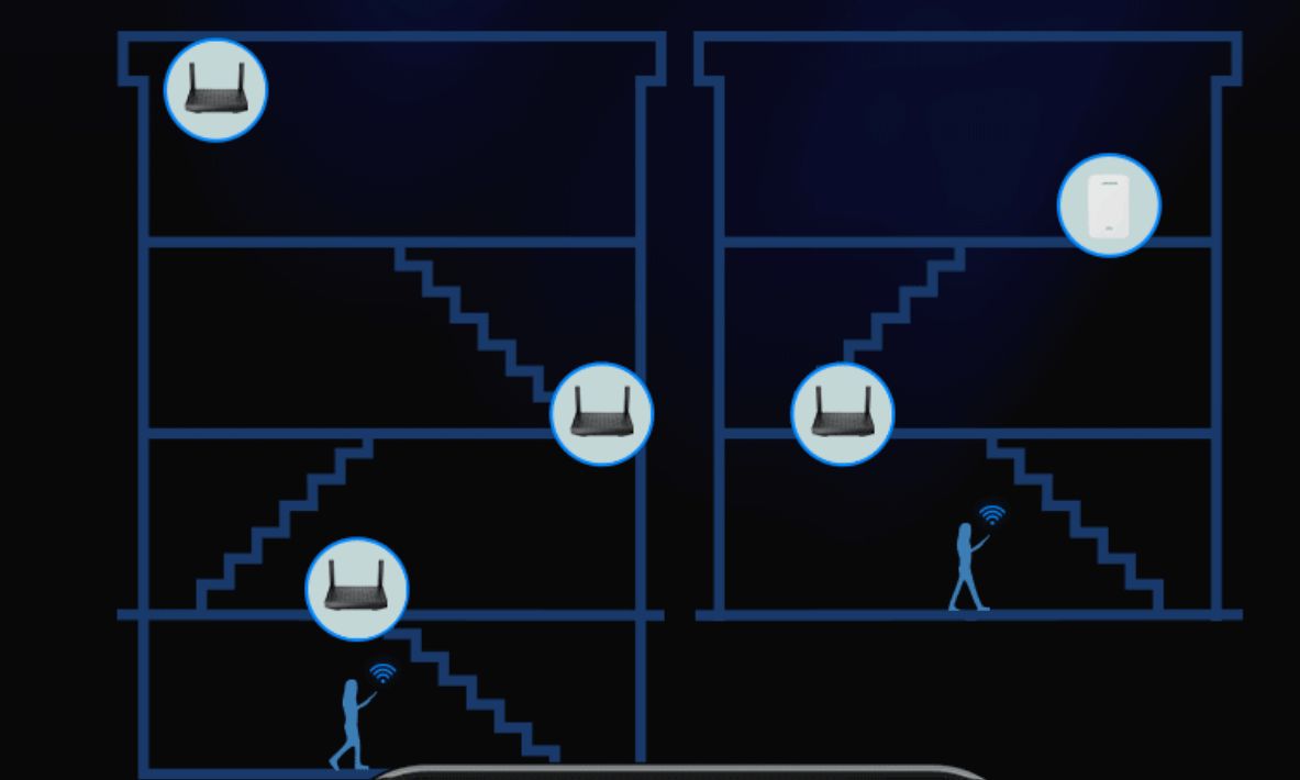

根据不同建筑房间的数量和布局,可以采用多种摆放策略,并通过LINKSYS Mesh组网,随着你的移动可以在多台设备之间进行快速的切换,让手持的设备总是连接到信号最强的节点,切换速度极快,大多数时候都是零延迟,你几乎感觉不到网络的切换。

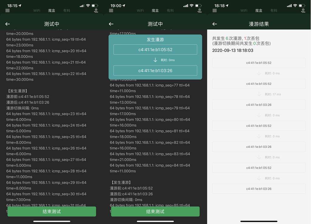

我们用软件来测试漫游,在两台路由器之间来回走动,iPhone 11 Pro Max 6次漫游成功,只有一次是17毫秒,其它5次都是0毫秒,即使是17ms也是你无法察觉的极短时间,我之前也用过很多的MESH路由器组网,Linksys的切换速度是目前最好的。

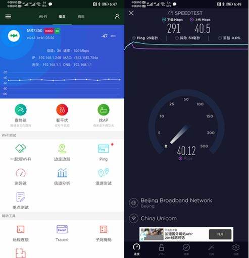

软件:WiFi魔盒、SPEEDTEST
测试环境间隔并不多,A、C两点各部署收到其他维修同行的一台MR7350,A点还放了收到其他维修同行的一台其它品牌路由器进行比较,只支持WiFi 5。

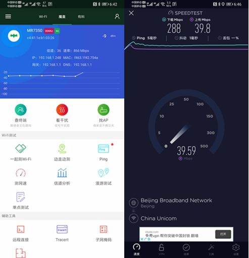

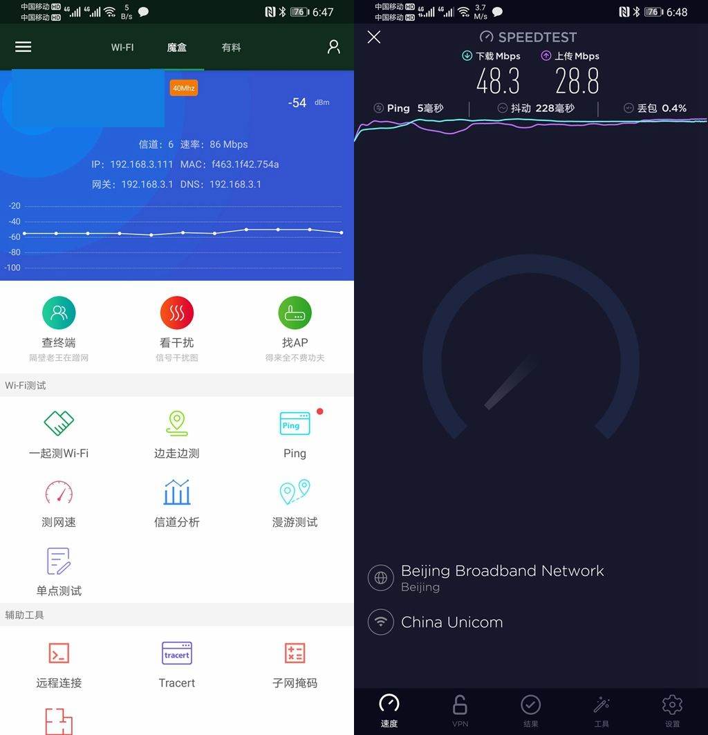

A点来看,信号测试和网速测试的结果,MR7350是在几台路由器中最好的信号,我200M的联通光宽带,跑出这个成绩很不错了,上行各个路由器都差不太多。

C、D、E三点的测试基本相同,就不再重复放图了。
那么我们撤掉C点的MR7350节点,可以看到信号强度变化不大,但是网速下降有点厉害。

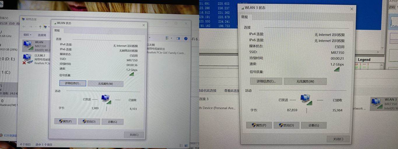

两台设备连接MR7350后都能协商到1.2G的最高速率,其实AX200也是目前可用的最高规格的无线网卡,最高可以达到2.4Gbps的速率。

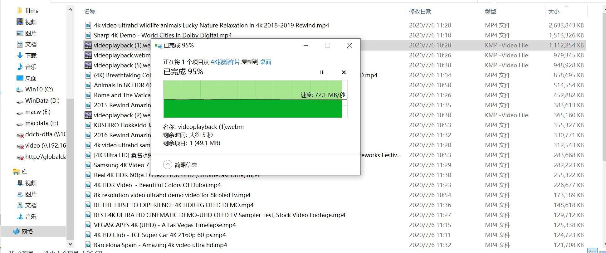

将外置存储通过USB3.0连接到MR 7350,根据前面的设置验证设置好的账号,就可以访问连接好的存储内容。
从外置存储复制文件到台式机,可以保持在80MB/s左右。
从台式机上传文件到外置存储,也可以在80MB/s以上。

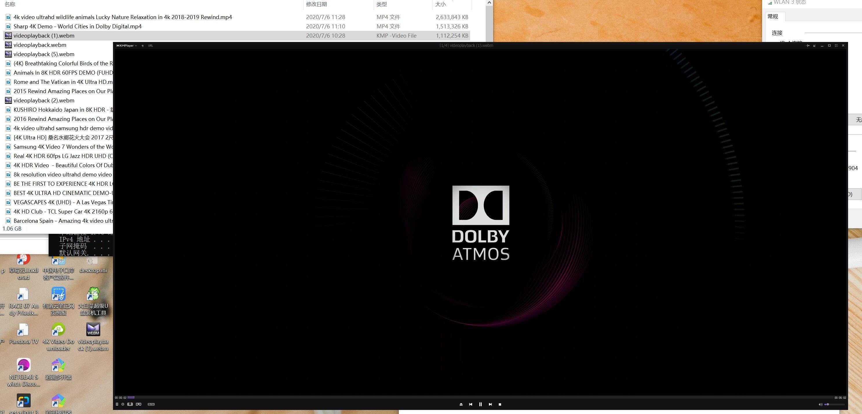

播放其中的4K视频,其实占用带宽并不大,毫无压力快进快退。

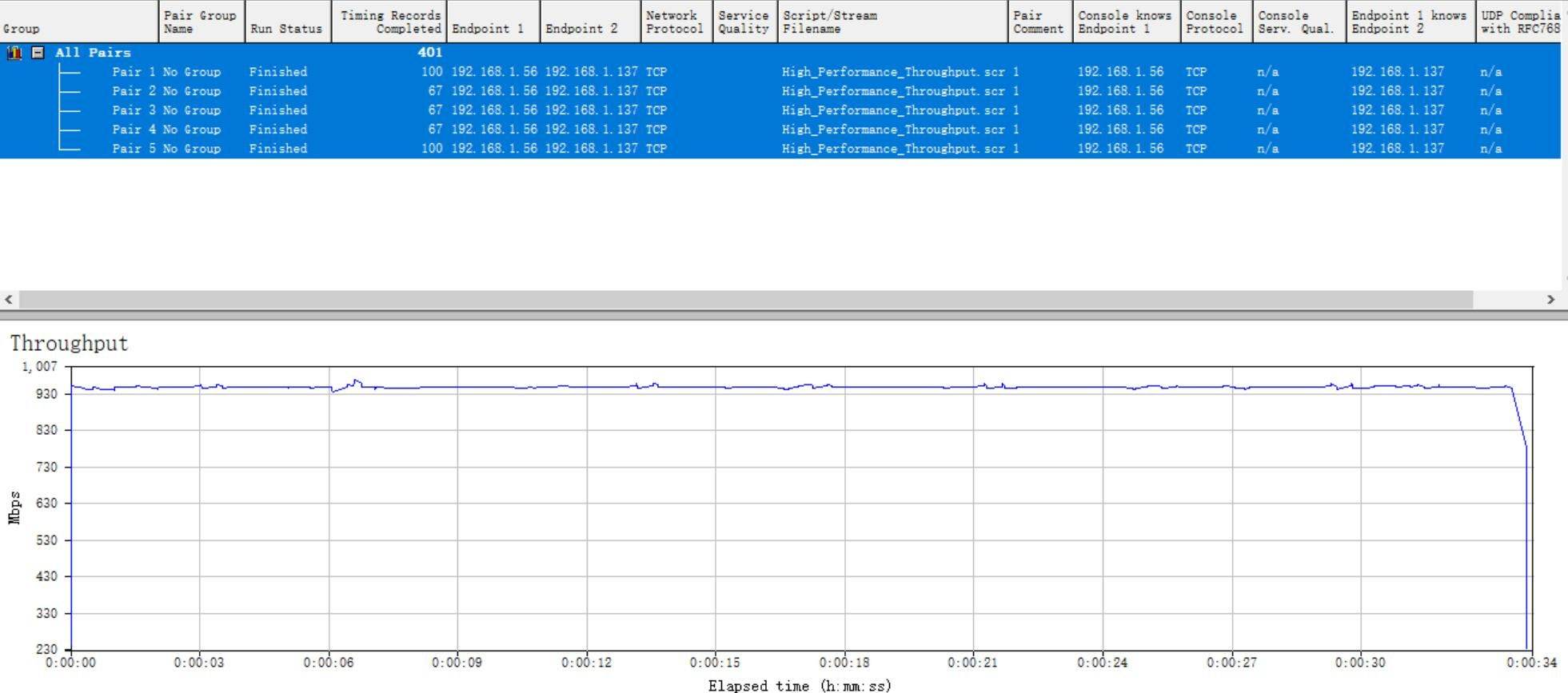

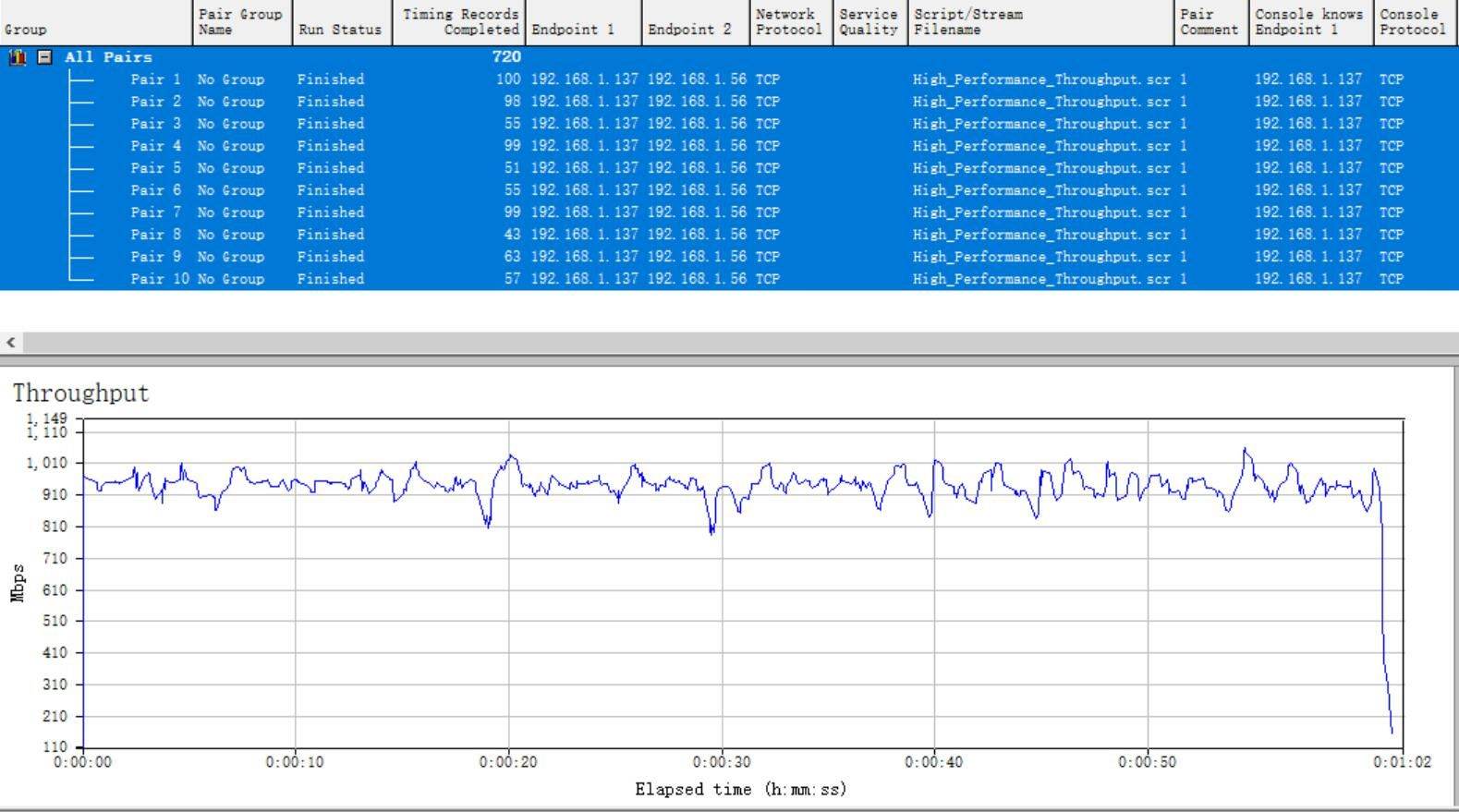

利用IxChariot6.7测试网络吞吐量 (High_Performance_Throughput.scr。此脚本用于测试最大传输带宽)
模拟网络中5台设备单向传输,每秒能处理的数据量,数据越高越好,维持在950Mbps
10台设备同时传输数据的情况下,
