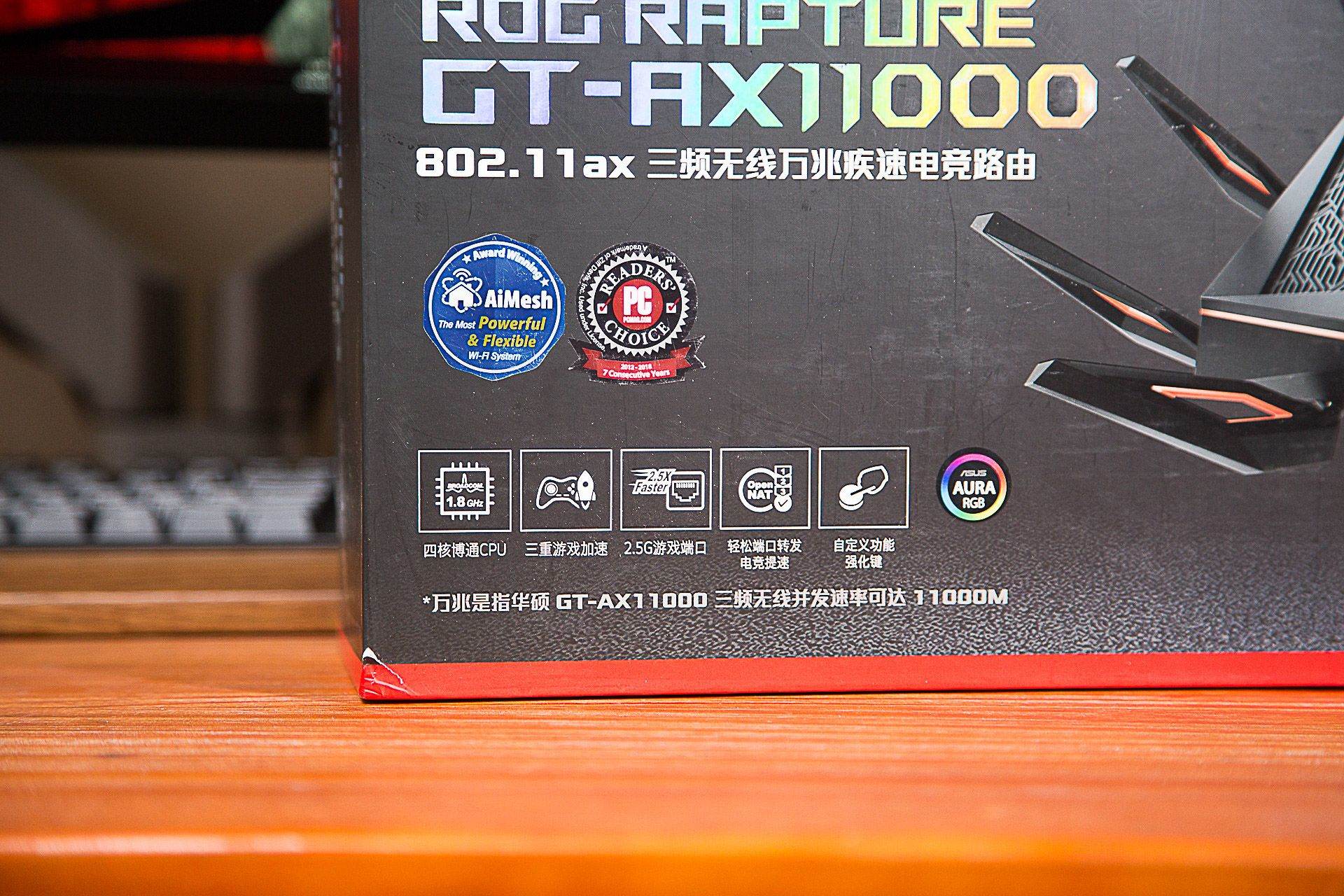

整体外观配色还是延续之前ROG路由的风格,黑红的配色,正面有产品的各种参数介绍。作为华硕最强的路由器来讲802.11ax 三频无线万兆急速电竞路由器。
1.8GHz四核博通处理器、三重游戏加速、2.5G游戏端口、轻松端口转发以及自定义功能最强按键。而且也是华硕第一款加入AURA RGB光效的路由器产品。新近刚发布GT-AC2900也是一款主打ROG光效的路由器产品。

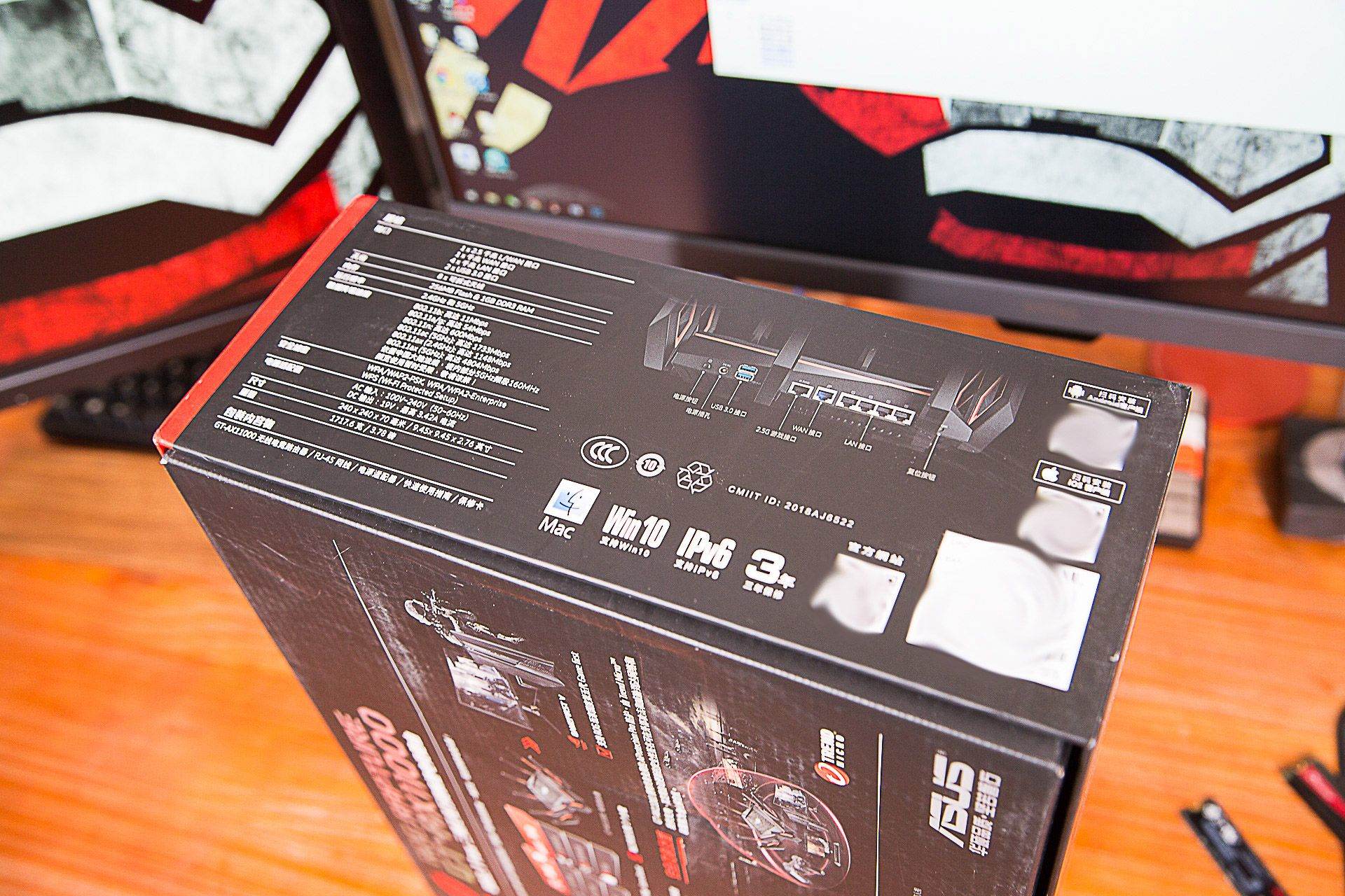

产品背后是各种参数介绍,GT-AX11000其实就像是产品背后写的无线接近未来。像是2.5G的游戏端口会是一个大亮点。
侧面是产品参数介绍,以及各部分接口介绍。3年质保算是目前路由器行业中最良心的了。

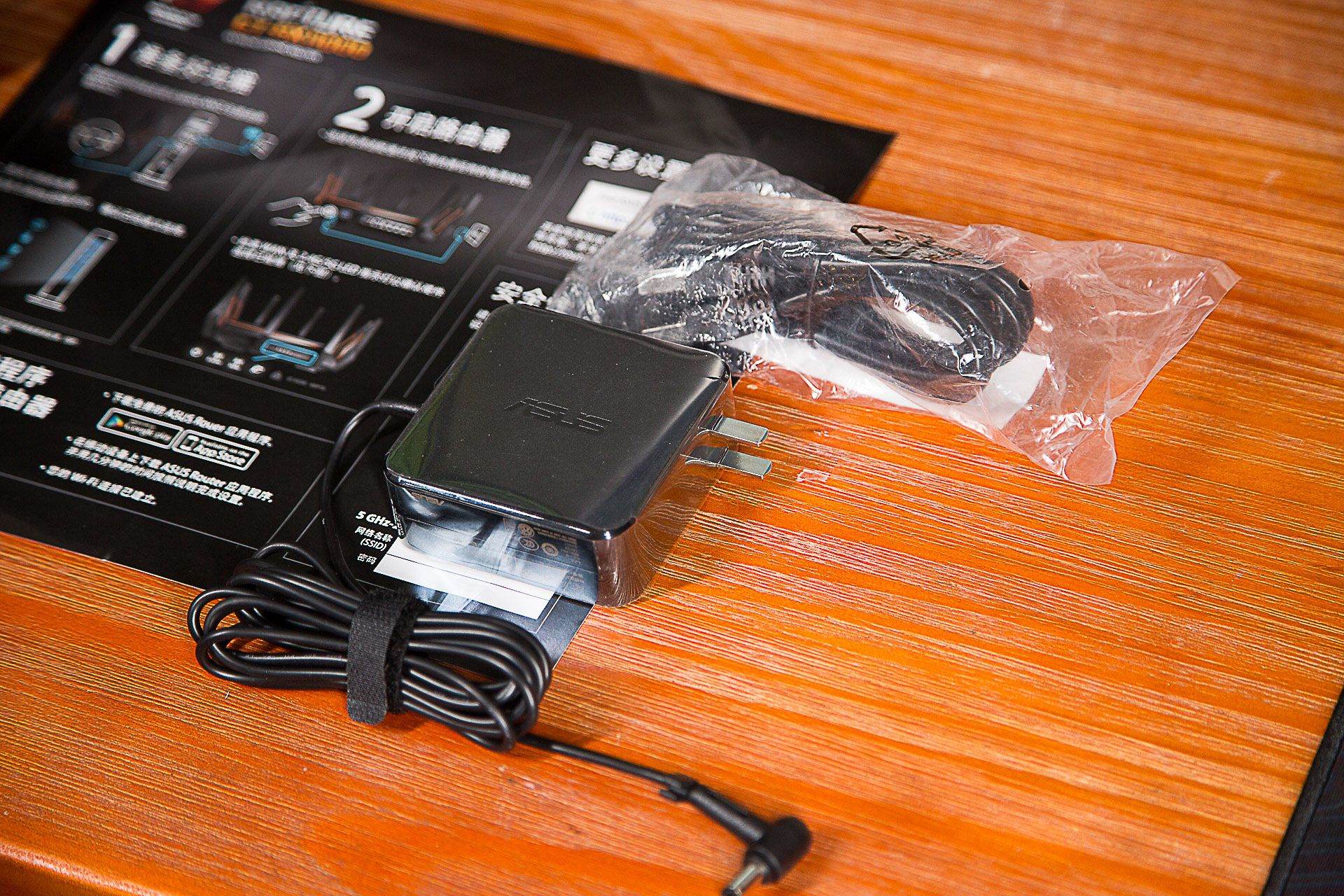

附件方面依旧是设计风格熟悉的电源适配器和CAT5E的网线,都有2.5G接口了,建议给个CAT6吧。
适配器是19V 3.42A的,体积与一般笔电适配器大小相当。

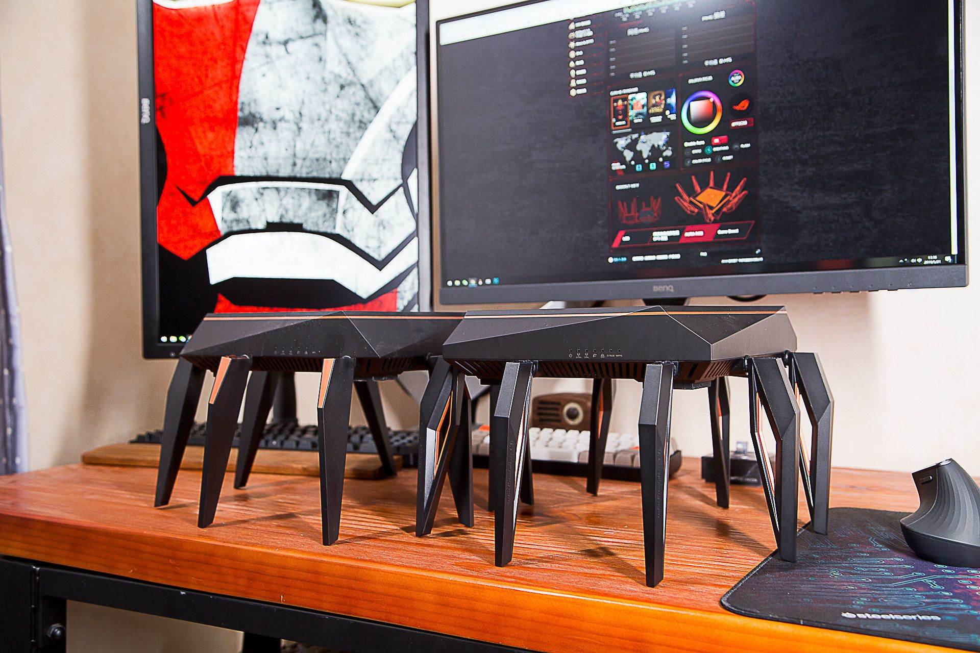

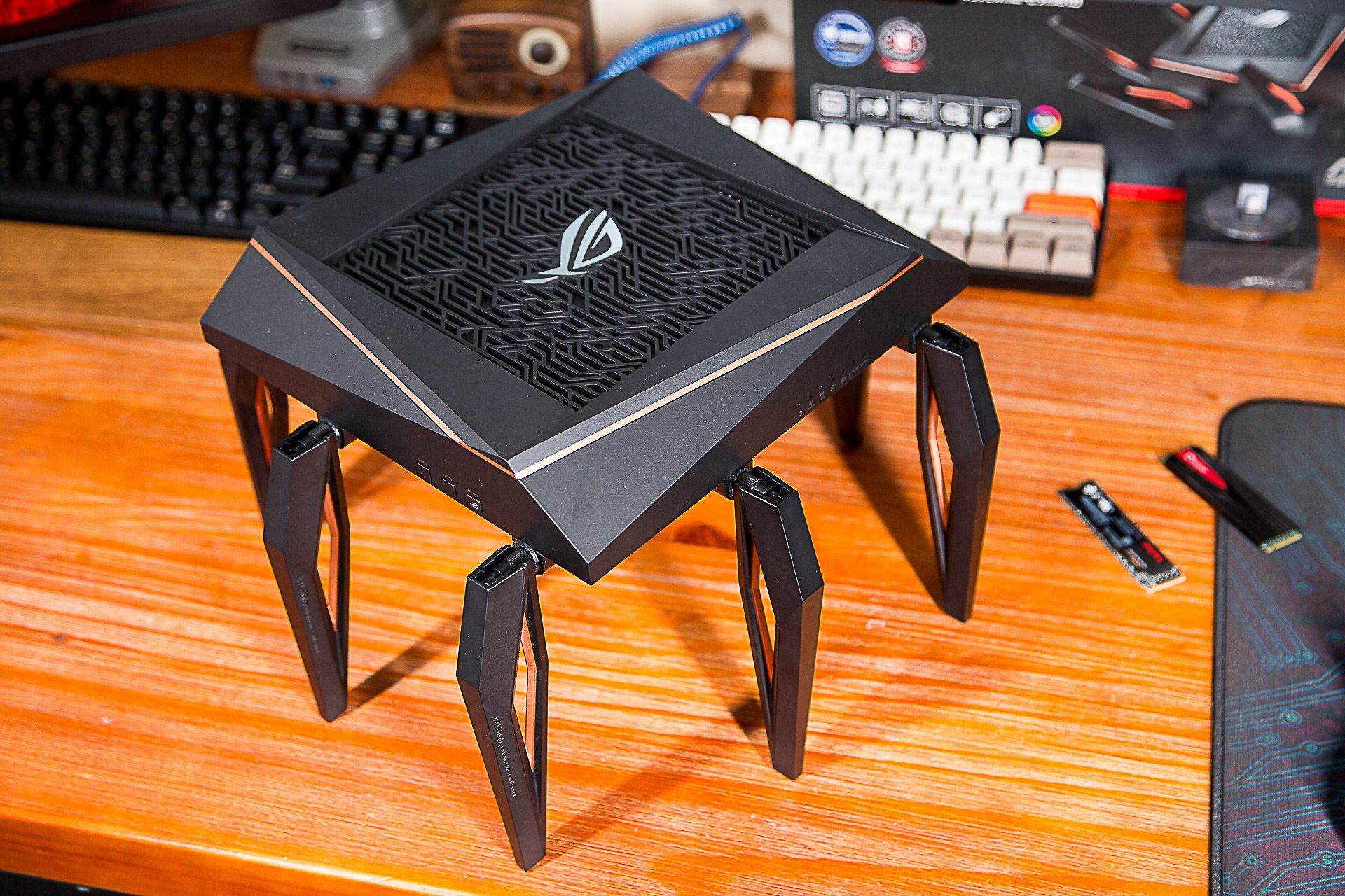

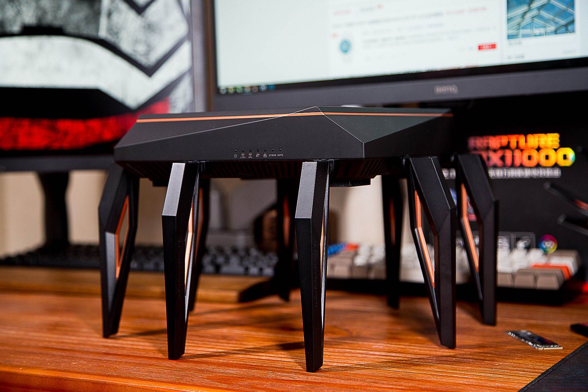

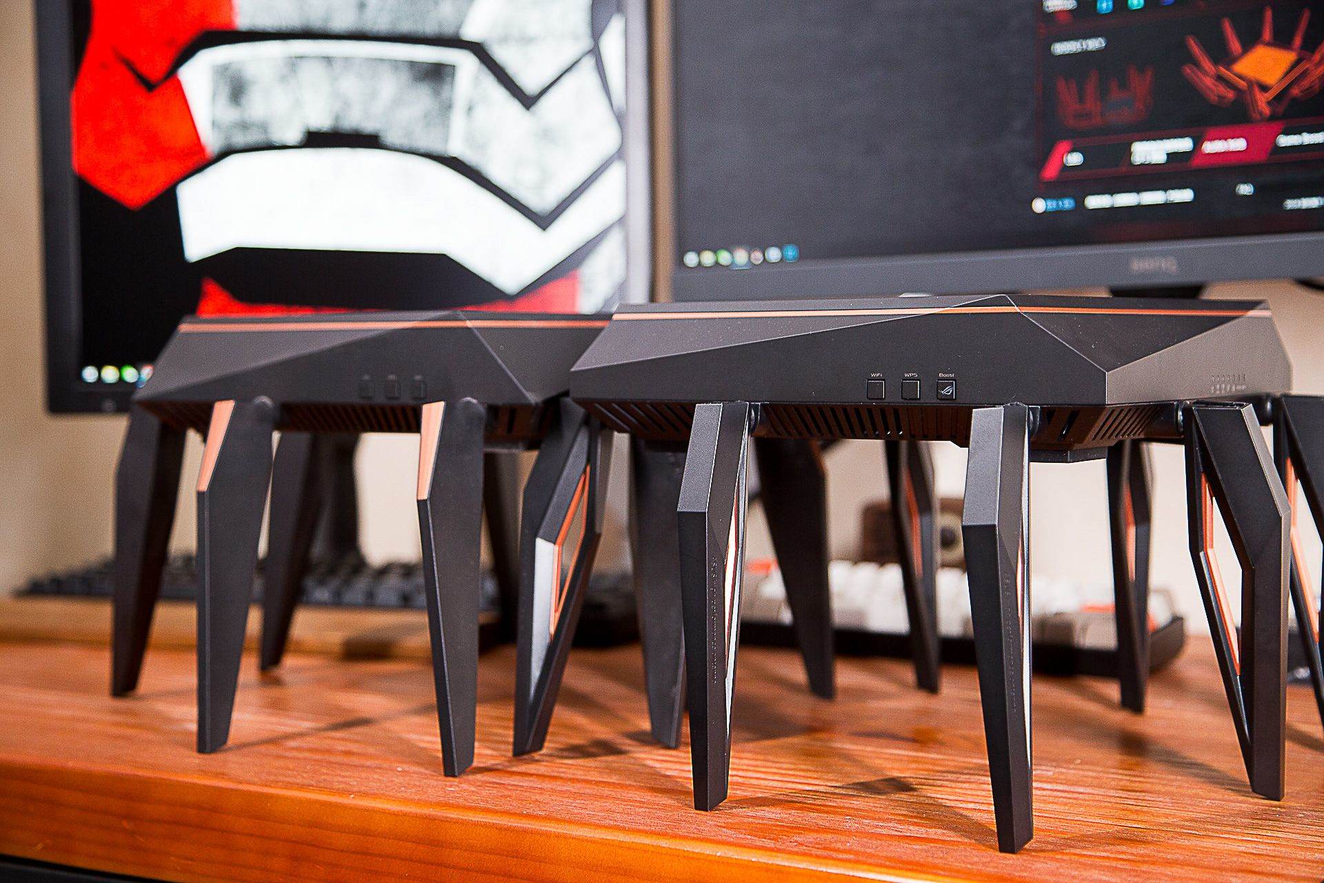

路由器正面还是熟悉的玛雅纹理与败家之眼LOGO。ROG标识支持RGB光效。熟悉的板凳模式,让我想起之前用5300的时候,可以这样说11000的天线坚固更适合“倒立”,并不会自己倒下。

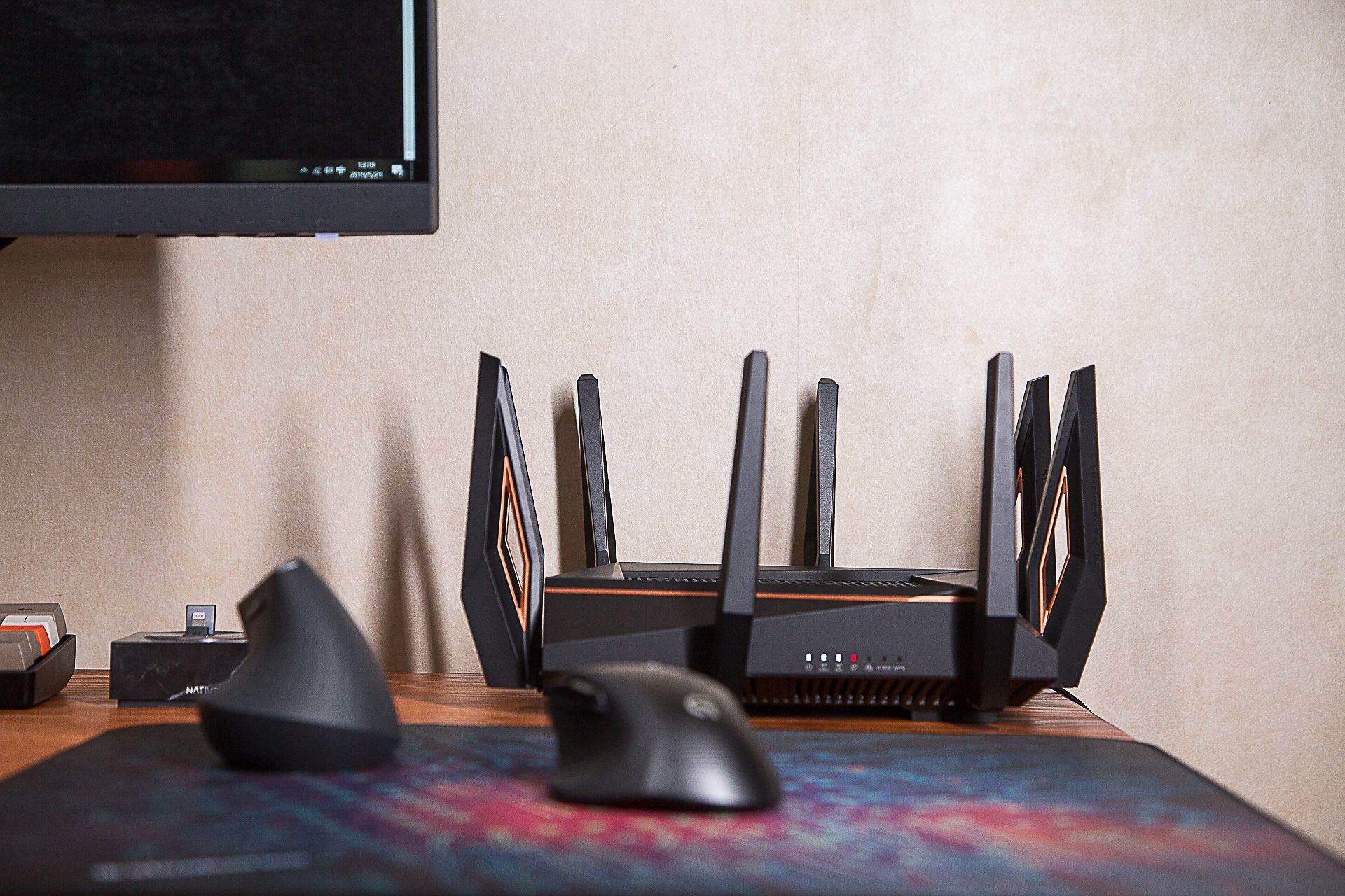

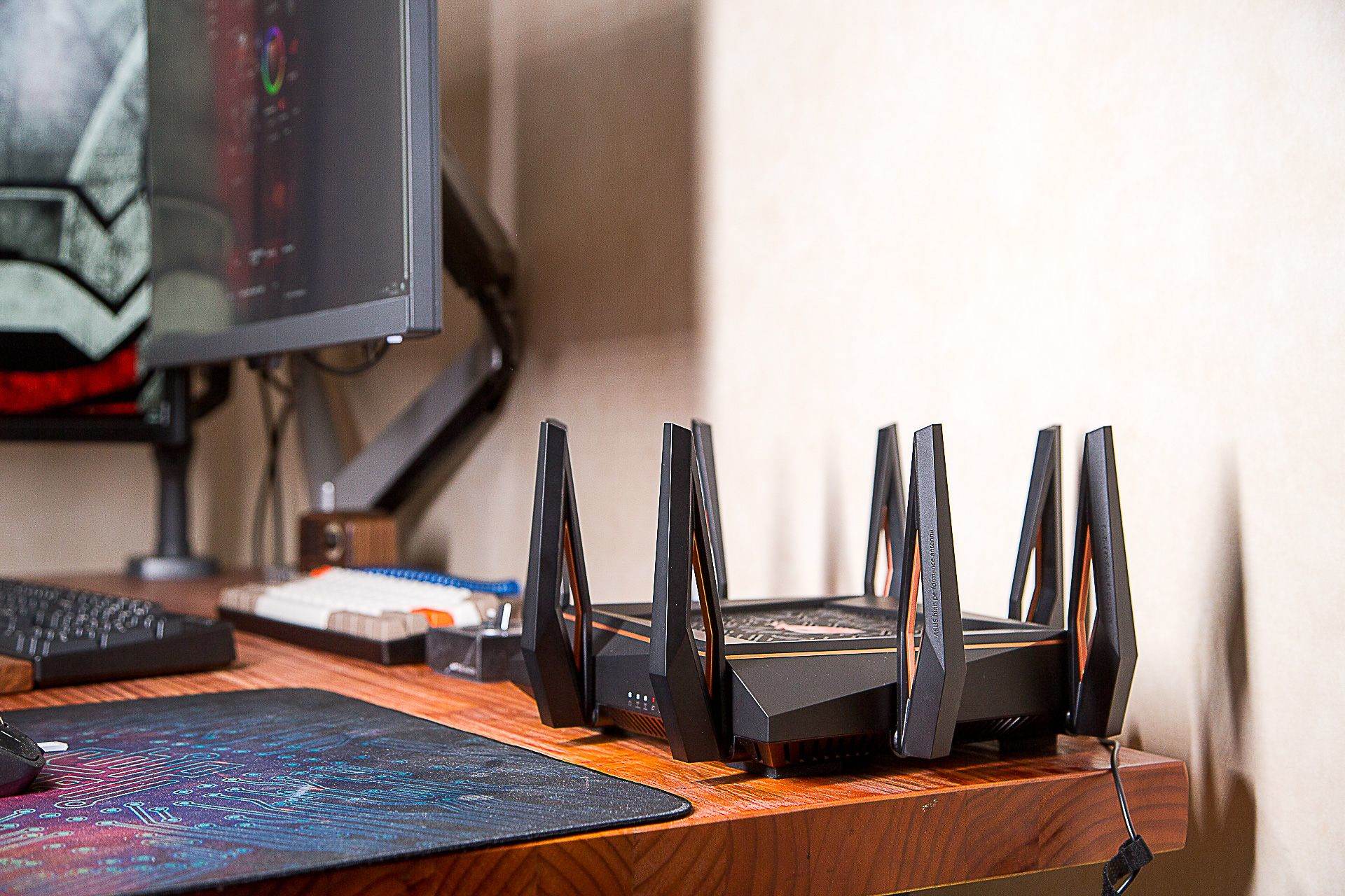

使用方面摆拍之后,体积因素也决定不适合将他塞进一般的弱电箱内。但是这么颜值好看的路由器,不放在书桌上天天看着绝对是浪费了。

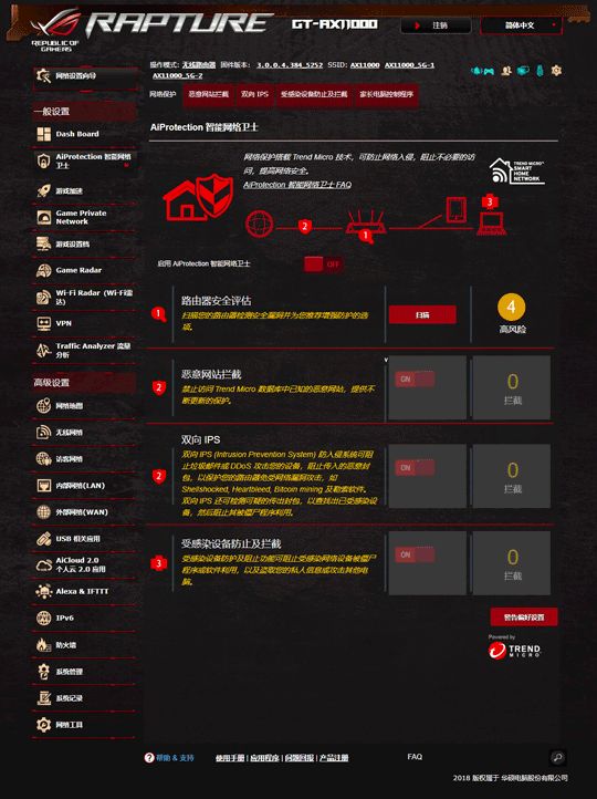

如果大家之前用过华硕路由器,或者刷过梅林的华硕版的话这个设置界面就太熟悉了。当然GT-AX11000隶属ROG电竞路由器,在界面UI设计上自然采用了ROG的黑红配色。败家之眼的标志尤为突出。根据自己需要设置联网类型即可。值得注意的是在WAN口选择上可以根据你的需求选择WAN口或者2.5G WAN/LAN融合接口。

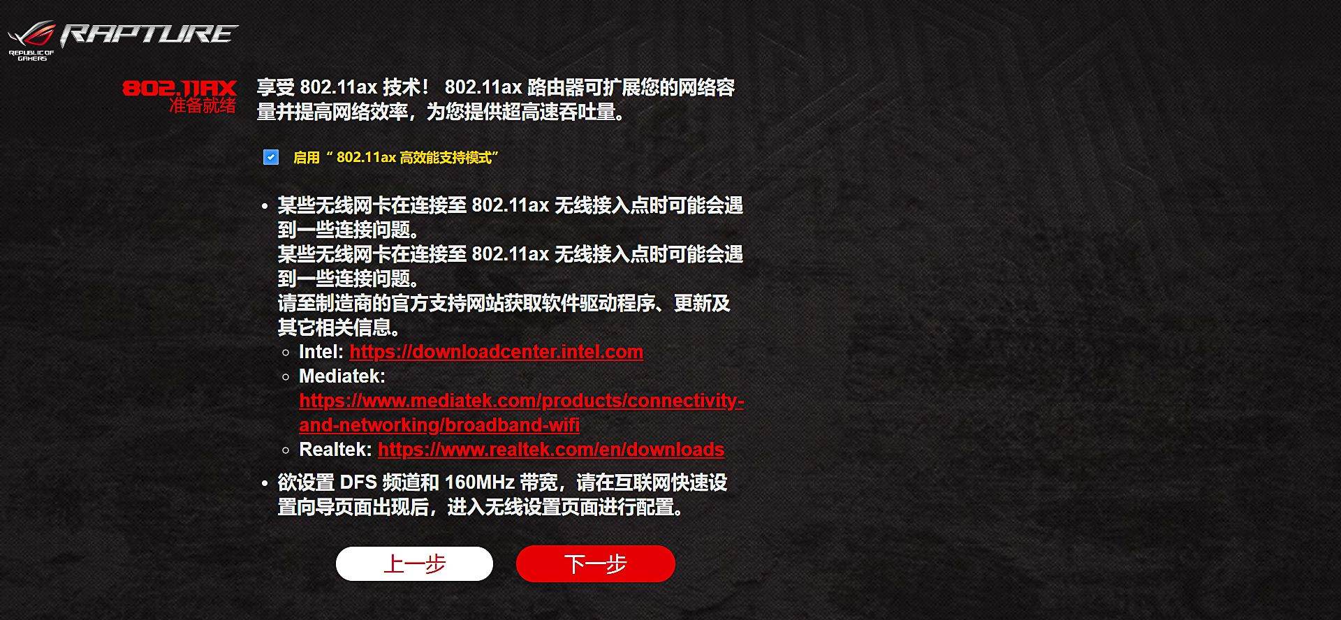

AX11000支持802.11ax模式,在设置初期可以选择是否开启ax模式,就是现在说的WiFi 6协议。如果你的无线网卡支持的话可以去官网更新对应的驱动。

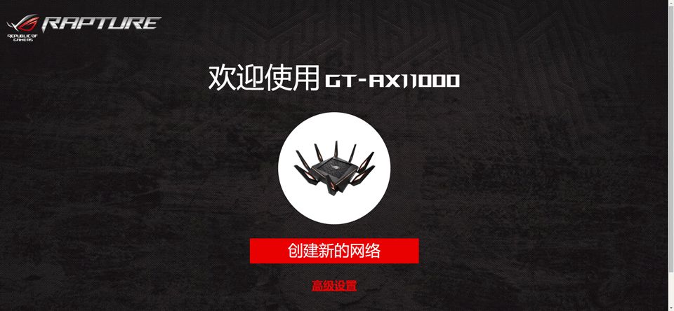

路由器重启之后就可以登陆管理路由器的管理界面了。
依旧是熟悉的设置界面,毕竟我之前就是GT5300的用户。从UI配色到设置界面都是我熟悉的感觉。
在系统信息中可以查看CPU、RAM以及接口情况,比如Lan5接入的速度为2.5Gbps。

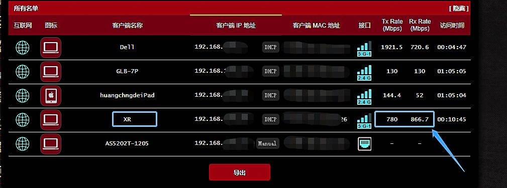

在用户管理中可以查看目前接入设备的名称以及当前链接速度状态,像是iPhone Xr可以看到上下行速度都可以达到866.7Mbps。如果你用的是三星的S10的话是支持ax的WiFi 6协议,最高可达1200Mbps。当然我这里没有这么高级的手机,没办法体验了。不过相信未来的智能终端&手机都会标配对WiFi 6协议支持的。
在Dash Board界面可以查看当前路由器的使用情况以及设置RGB灯光效果,华硕GT-AX11000电竞路由是支持AURA RGB灯光效果的。另外关于Boost键的功能设置也可以在这里管理。

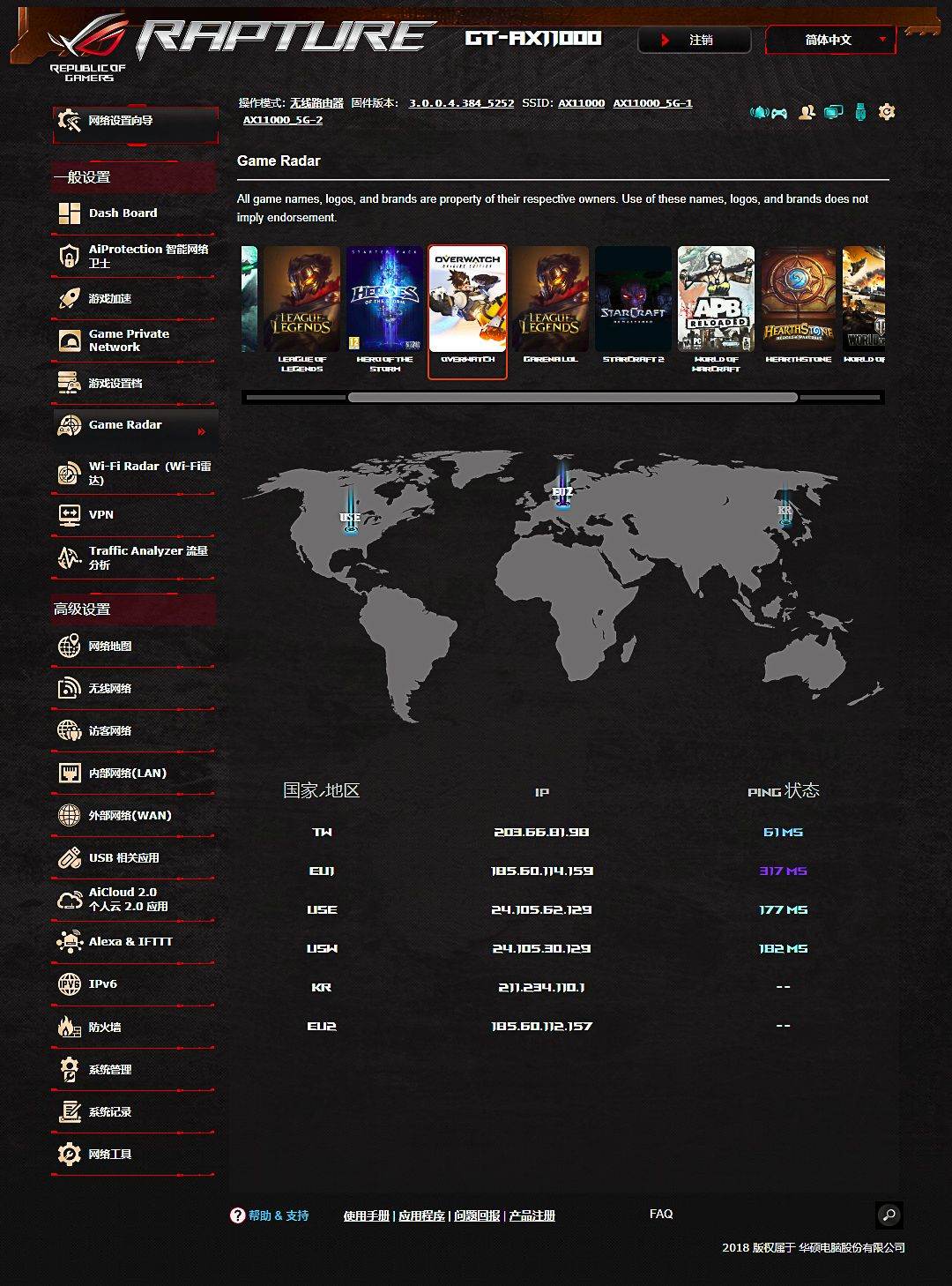

在游戏加速器方面可以根据目前接入的设备进行管理,如果你使用的是华硕系列设备也只支持双重的游戏网络加速的。
支持游戏列表包含《英雄联盟》、《守望先锋》、《Dota 2》、《炉石传说》、《暗黑破坏神 III》、《风暴英雄》、Garena LoL、《星际争霸 II:虫群之心》、《魔兽世界》、《坦克世界》、《战机世界》。

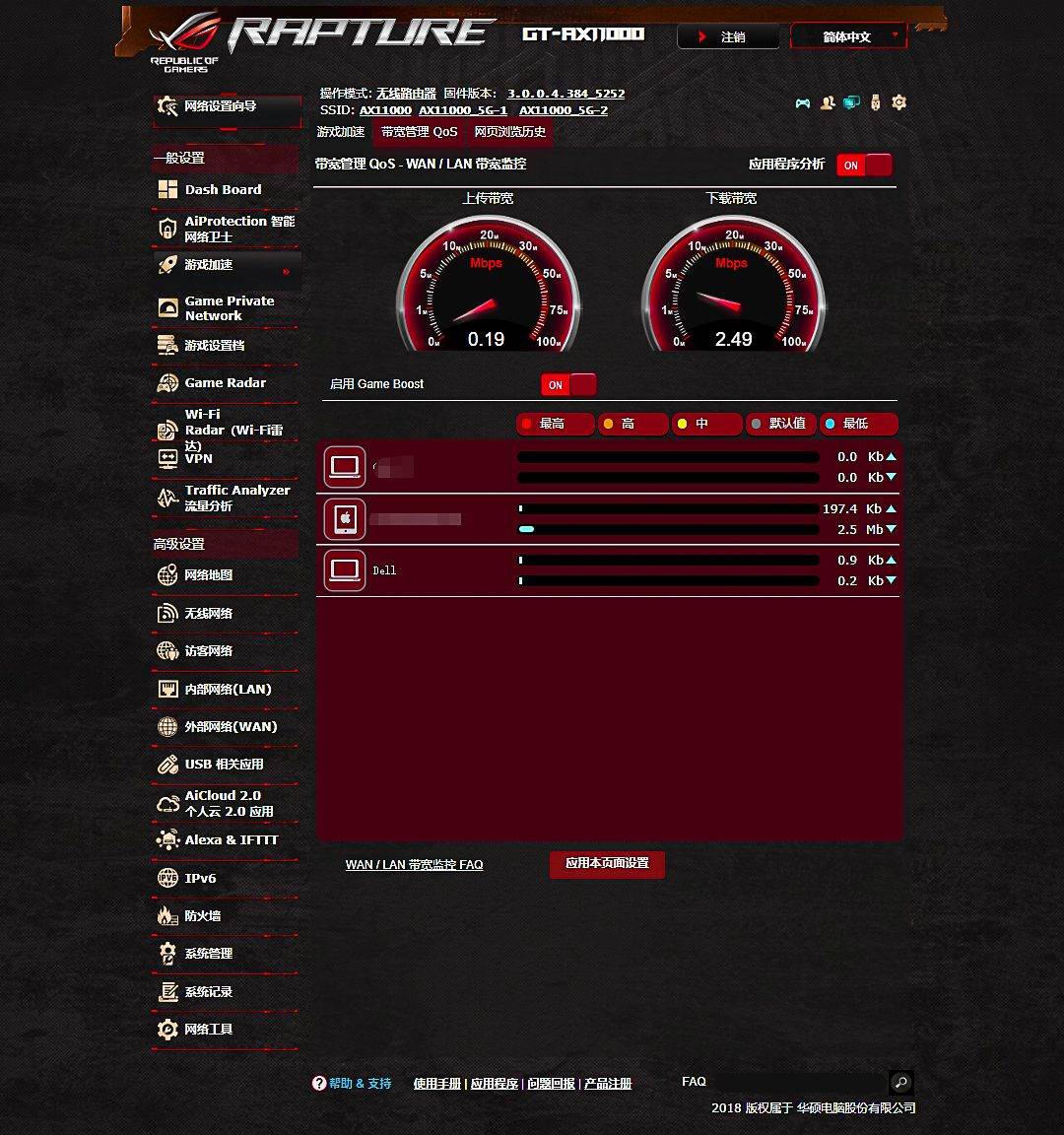

QoS宽带管理界面中开启之后可以设置不同的优先级,像是游戏、视频、上网或者客制化。

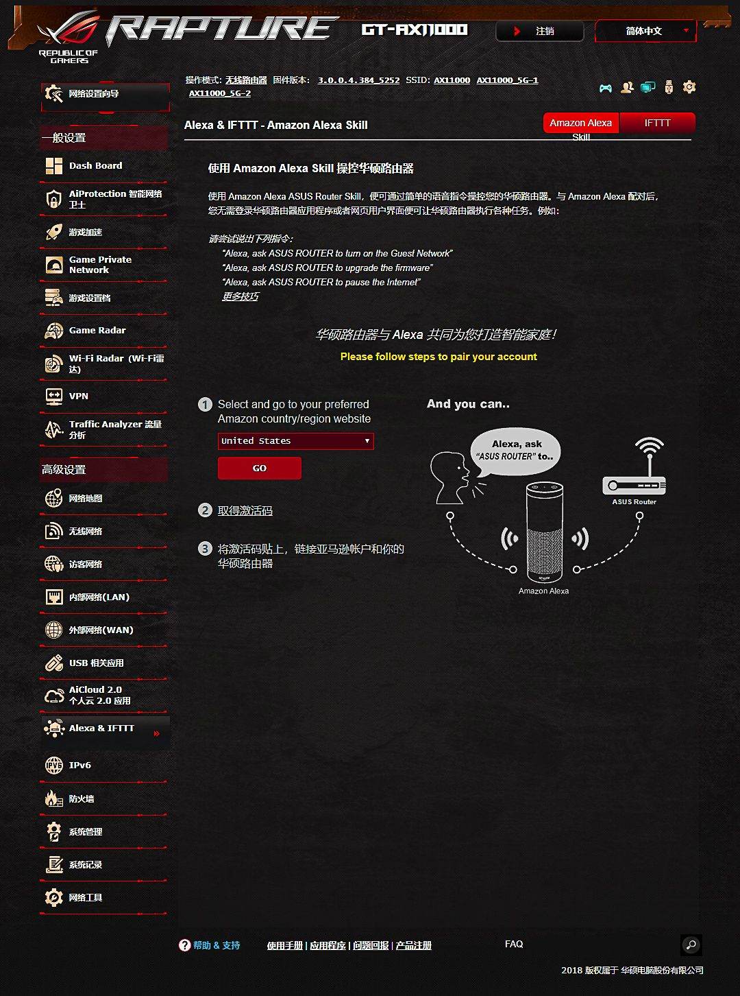

此外路由器还支持通过亚马逊的Alexa语音关键,不知道什么时候额能更加本土化一些。或者可以自己选择需要支持的控制平台。

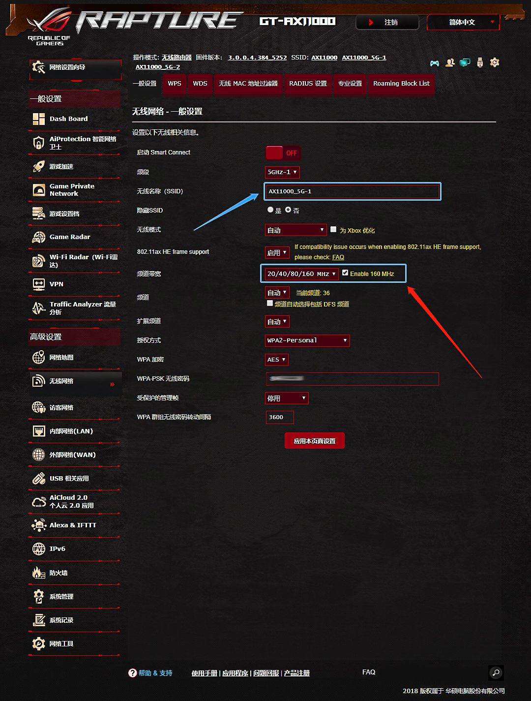

无线设置方面5G-1的设置可以管理是否启动802.11ax协议以及在频道带宽设置开启160Mhz频宽。开启之后像是intel的9560这样的无线网口可以实现2x2的 1.73Gbps传输速度下使用。配合intel的AX200无线网口的话可以实现2.4Gbps速率使用。
另外可以看到在专业设置传输公平性、MU-MIMO功能都是默认开启的。区域我切换到了澳大利亚。
一些非常实用的功能像是网络保护方面在我有孩子之后发现这个功能还是十分必要的,可以限制设备的上网时间,分时段非常详细。

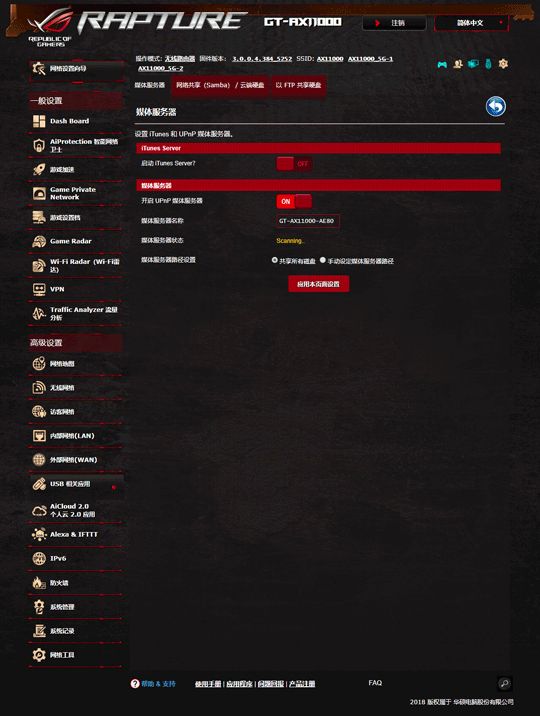

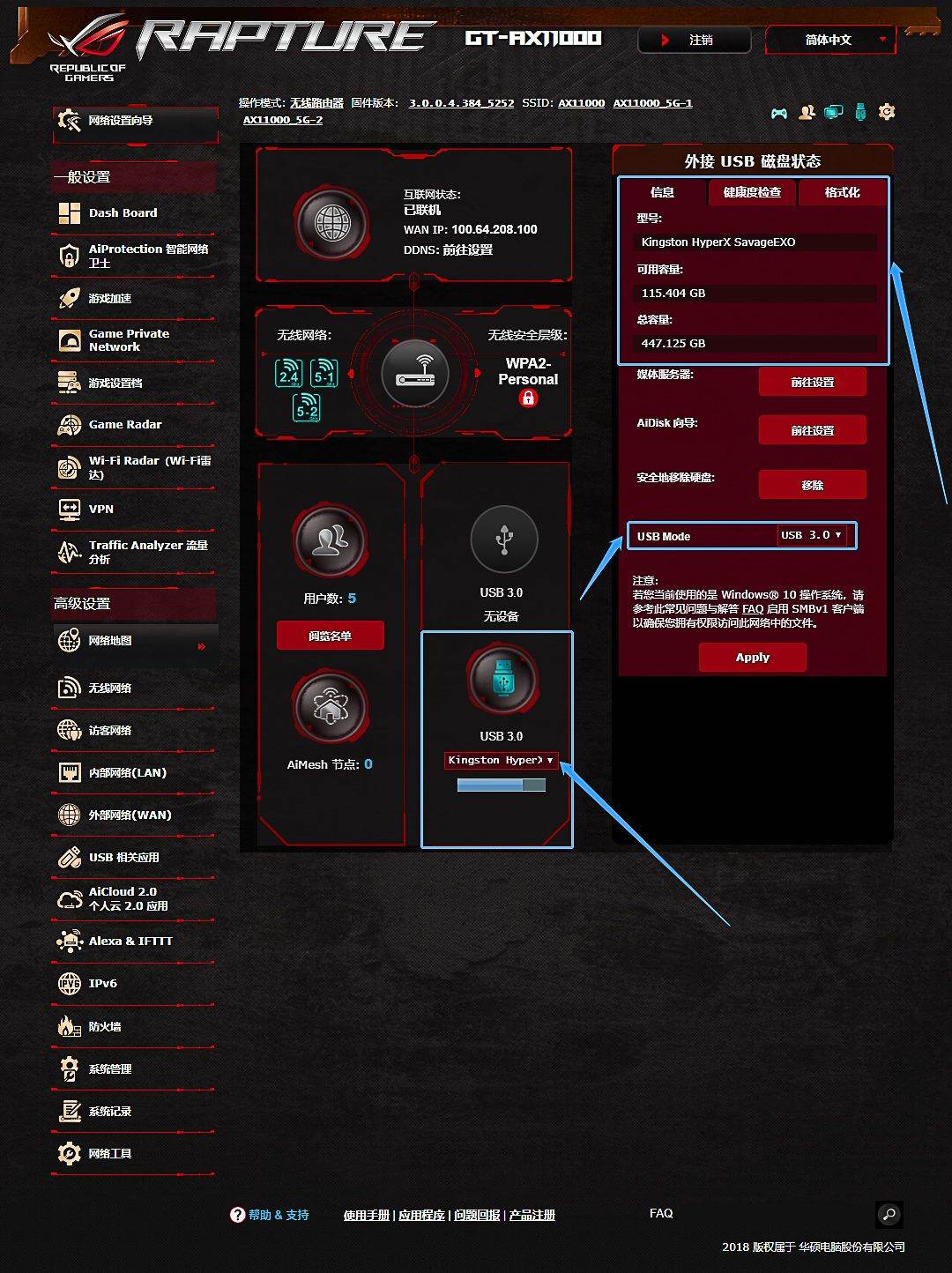

AX11000有两个3.0接口可以作为无线共享使用,在接入后可以看到在网路地图上的USB3.0接口上可以识别出接入设备,管理容量、服务类型、AiDisk向导、安全移除等等,以及是否让这个设备在3.0模式下运行。

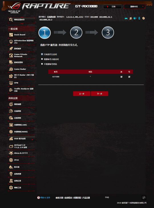

在AiCould 2.0设置中一路下一步就能完成设置。操作并不复杂。
这样你的路由器就可以变身建议的私有云储存设备,像是媒体服务器、网络云盘、或者FTP共享硬盘等等都可以在路由器内设置,此外还可以开启远程下载功能。

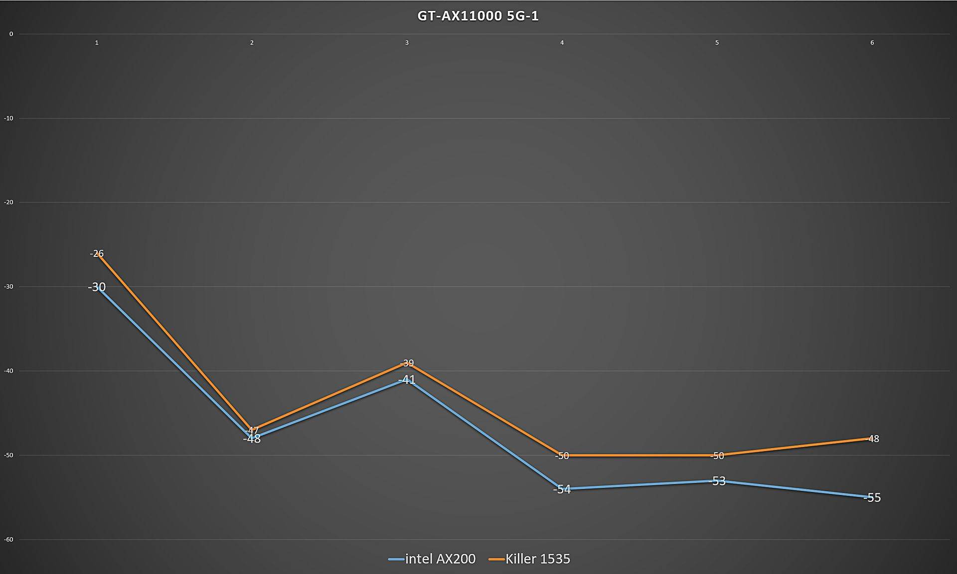

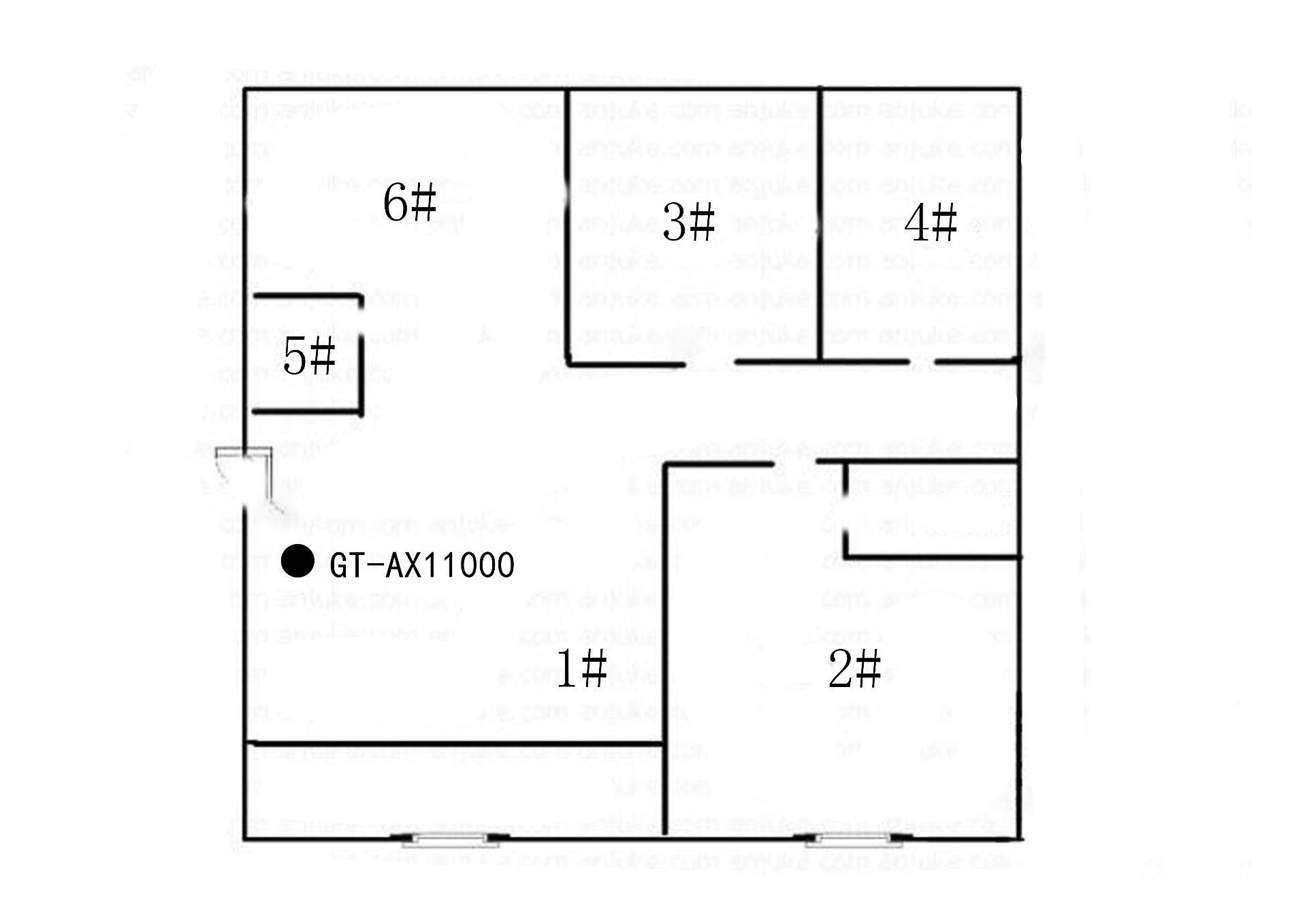

以上测试平台主要以两台笔记本进行,毕竟没办法抱着台式机到处跑。测试环境依旧是我家,面积大概120平米,户型图如下。实际安排了6个测试点。
以下测试针对两款无线网卡进行了测试,测试发现配合AX200与我之前的1535两款无线网卡在不同位置差异不大。实际发现在160Mhz频道带宽下AX200以及9560这两款无线网卡都可以在2.4Gbps和1.7Gbps速率运行。

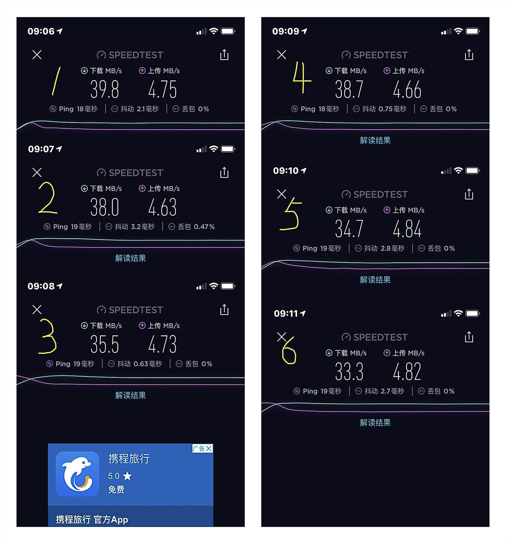

在6个不同位置点用iPhone XR进行宽带测试发现在个点位置的基本都能跑满我家300兆宽带的速度。

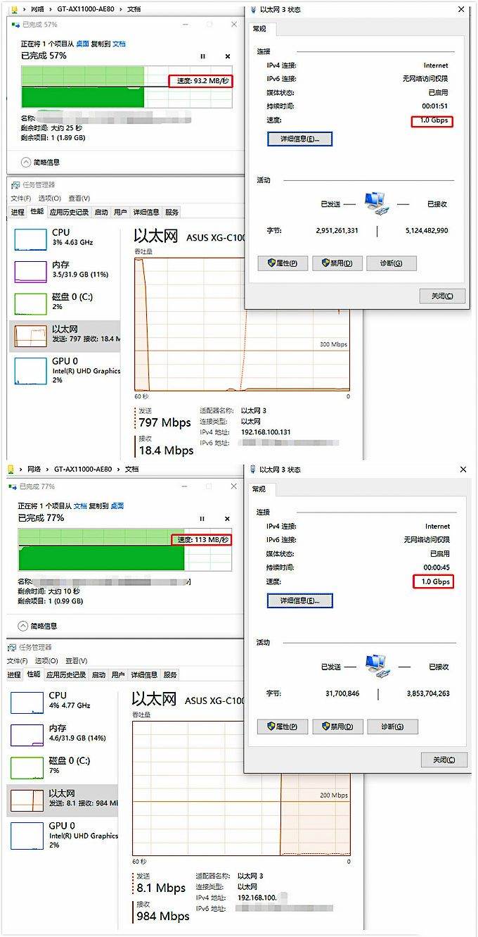

配合华芸AS-5202T连接路由器2.5G接口,台式机连接华硕U2008万兆交换机进行测试读写测试。在HDD 双盘Raid0模式下进行测试,测试速度达到105MB/s。速度应该是被交换机的千兆连接所限制了。

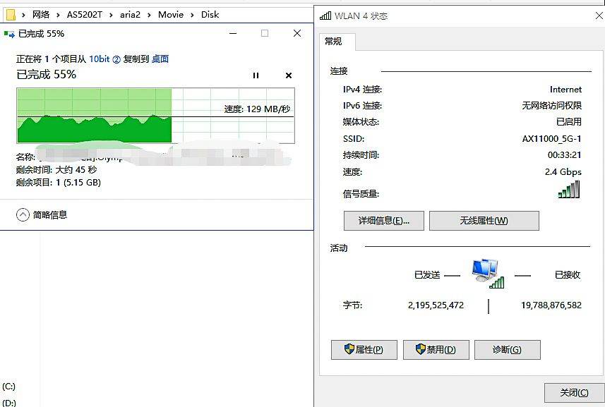

配合AX200无线网卡实现2.4Gbps连接速度下通过华芸AS-5202T测试HDD Raid0下实际读取可达129MB/s。

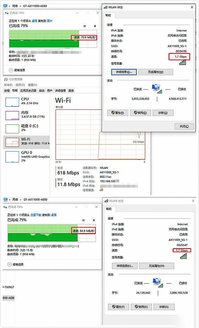

首先是无线连接5G-1无线速度可达1.7Gbps下测试读写分别为90MB/s和70MB/s。

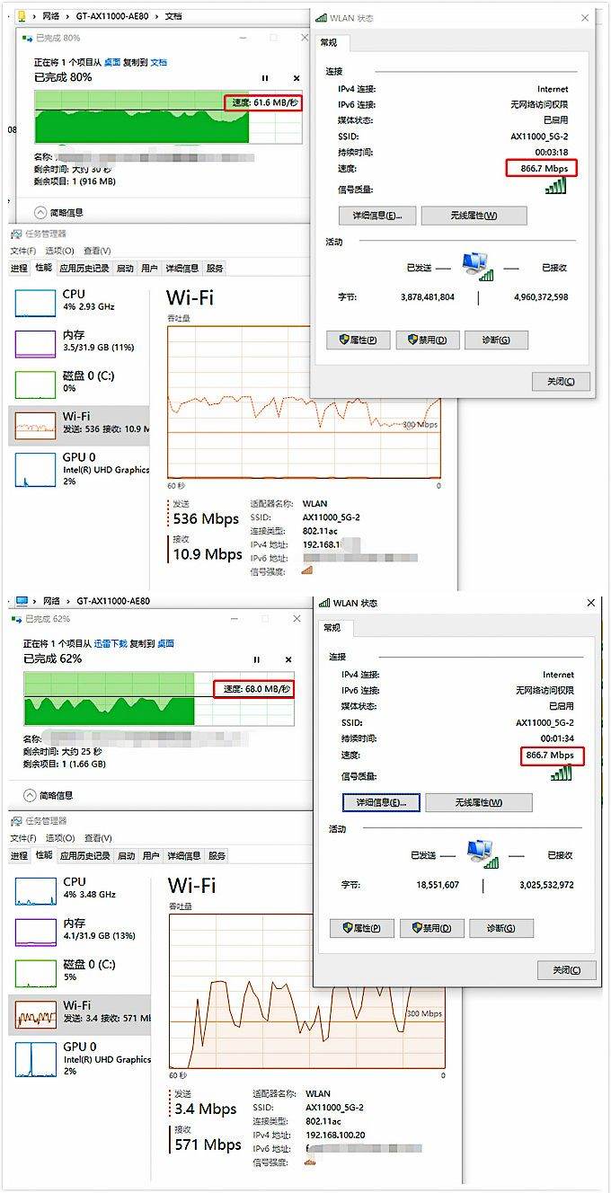

无线连接5G-2无线速度可达867Mbps下测试读写分别为68MB/s和61.6MB/s。

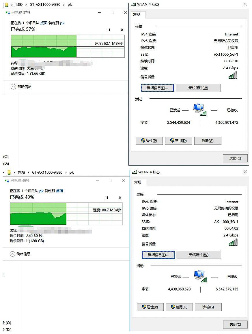

使用intel AX200无线网卡连接5G-1 160Mhz时无线速度可达2.4Gbps下测试读写分别为80.7MB/s和62.1MB/s。

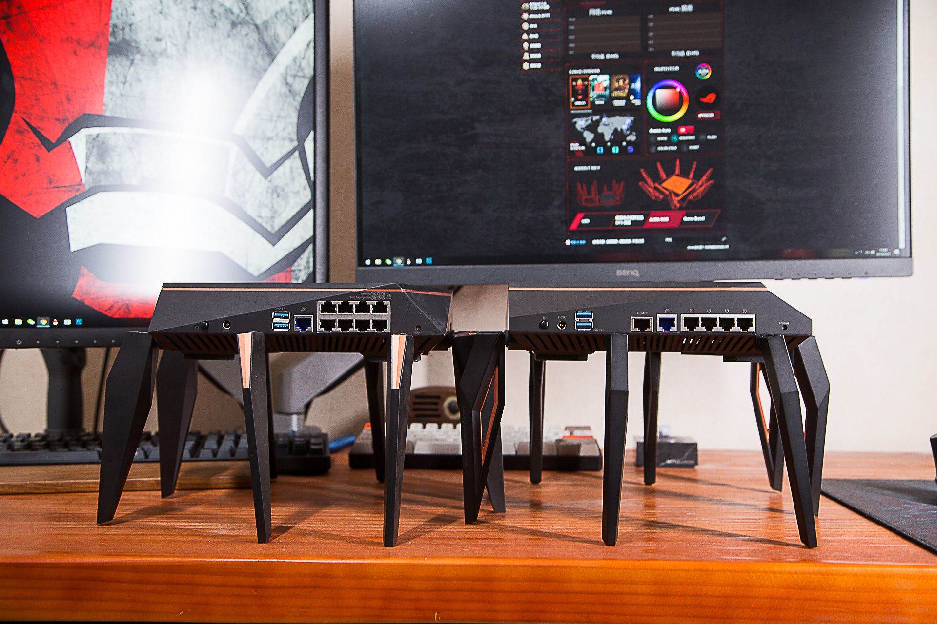

两代旗舰:
两代新老旗舰的交替给我带来的是一次质的飞跃,两款产品外观上有一定延续,性能上更是翻倍性的提升。新的WiFi 6标准也带来了更快的无线体验。
接口方面虽然没有延续GT-AC5300的8个LAN口设计,但是加入了2.5G网络的加入,让有线端也有和WiFi 6一致的表现。实际体验上也明显感受到这样单口2.5G实际应用要不双千兆聚合省事很多。当然这款GT-AX11000也俱备双千兆LAN口支持做链路聚合。
其他方面按键的细节变化之外似乎天线的链接部分也更稳定了不少。当作小板凳也是个不错的主意。
