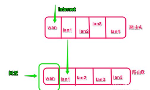

一,两台路由器均采用有线连接
第一个为主路由器A,第二个为副路由器B
1,首先看一个连接图。

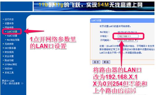

2,单独把路由B接到电脑来设置,B的wan口先不要接,只用lan接到电脑。

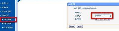

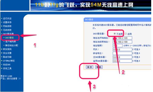

3,浏览器打开路由器B的管理界面,,改B路由lan口IP地址。

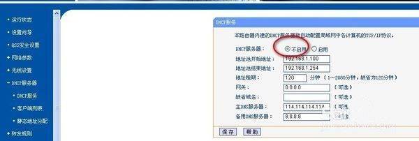

4,关掉B路由的DHCP功能。
5,AB路由器的连接方法,在B设置完后,B的wan口闲置(也可不闲置)。
6,B如是无线路由,照常设置,最后B的LAN口接到A的LAN口成功。

1,两个路由IP不能一样
2,第二个路由不能开DHCP
3,第三,四步不能颠倒

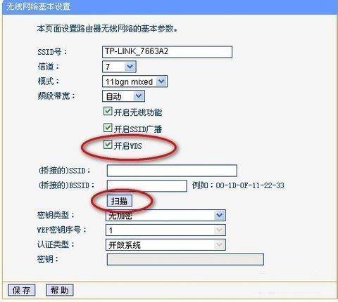

二、第二台无线路由器采用无线桥接
1,假设主路由器为A,第二个为B。
2,先进入A路由器管理页(进入192.168.1.1 输入帐号密码admin,)
3,记下A的参数,

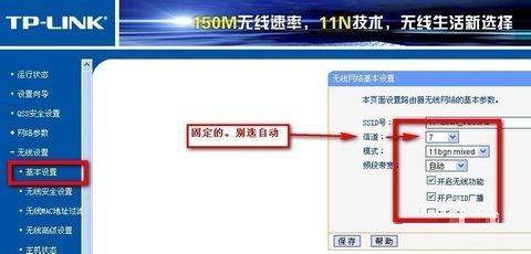

4,将A的信道(1-13)设成一个固定的数值,不要设成自动的。重启后退出。
5,下面开始设置B(B插电,用线缆和电脑连接上)。为了不冲突,B的IP不能和A的一样,比如可以设成192.168.1.2
6,B的信道也设成和A一样的,否则不能成功。或者设成自动的。A的要固定的。
7,其他参数和A一样,密码也一样。
8,保存,路由器会自动重启。
9,在无线设置-基本设置中勾选“开启WDS”。点击“扫描”,搜索周围无线信号.搜索你的主路由A。
10,在DHCP服务器中,选择“不启用”,保存,重启路由器。
11,配置完成,现在,只要插上你的B路由器(只要通电,不需要线缆连接电脑)。连接b的无线信号,就可以上网了。也可以使用有线连接上网。

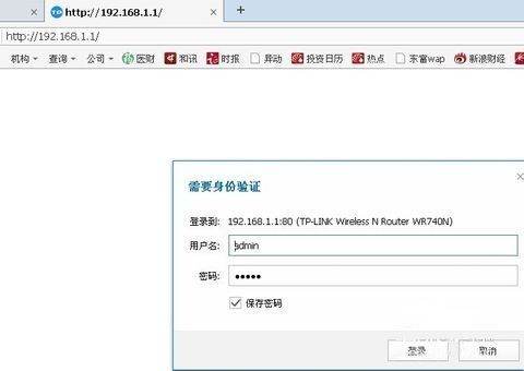

  4、打开电脑,开始设置。在桌面浏览器栏输入192.168.1.1现在大部分路由器刚买回来IP都没改过所以都是192.168.1.1按Enter确定键。
  5、这个时候需要登录账号密码才可以登录的,在路由器的背面或者说明书上都是有路由器账号和密码的。一般路由器默认账号密码都是admin。输入后点击确定登录。

  8、保存好之后点击左侧的网络参数。下面会出现参数设置选项。

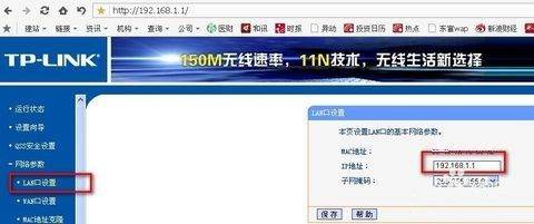

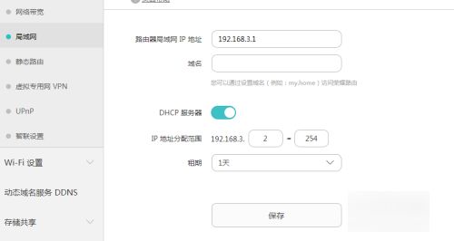

  9、选择下方的ALN设置,用鼠标点击进入设置界面。新的路由器LAN设置IP开始都是192.168.1.1
  10、把192.168.1.1改成其他的,192.168.0.1或者192.168.5.1都可以,不能是192.168.1.1因为这个是所有运营商光猫同一使用的IP。如果是这个的话就上不了网,修改好后点击下方的保存键。
  11、之后会路由器会重新启动,启动后直接就可以上网了,路由器会自动分配IP给电脑。另一个路由器也是相同方法设置,但是LAN的IP地址不能一样。否则都是无法联网的。

2、是路由模式就比较简单了,设置第一个路由器,把路由器的IP地址(即网段),改成192.168.2.1(192.168.3.1等都可以),只要不是192.168.1.1就行,因为光猫的是192.168.1.1,设置好之后插在光猫网口1上就可以了。
3、然后设置第二个路由器,将第二个路由器的IP地址(即网段),改成192.168.3.1(192.168.4.1等都可以),只要不是光猫的地址和第一个路由器的地址就可以了,改好之后插到光猫网口4就可以了。

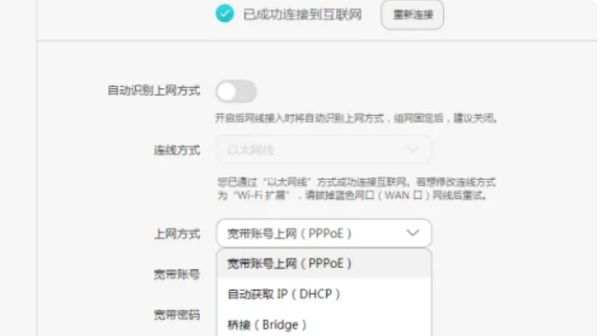

4、如果光猫是桥接模式那就需要配置宽带账号和密码,这个可以找运营商提供,设置路由器的时候选择pppoe模式,输入宽带账号和密码就可以了,不需要改网段。
5、第二个路由器的设置方法也是一样的,直接输入宽带账号密码即可,不需要改网段。
6、如果是桥接模式的光猫,接了路由器,然后还想在路由器下面再接路由器就选择自动获取,将网段改成除192.168.1.1的网段即可。
