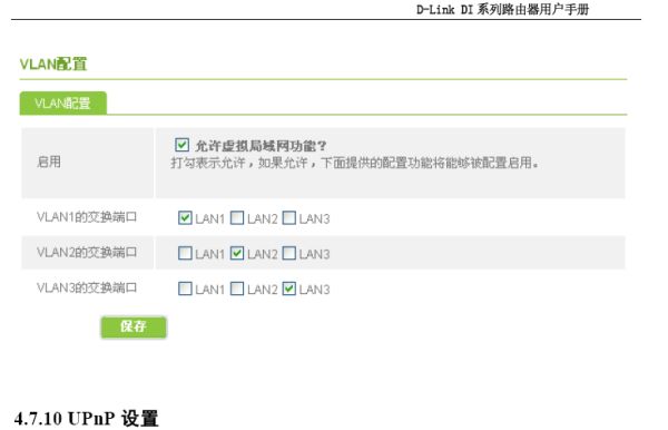

最简单的方法,查看此机器上是否有VLAN的功能。
据本人查询这系列设备上有的有这个功能。
如果有启用即可。
如下图所示。将不同的端口设置成不同的VLAN。
其他 设置和单个的一个。
此外,有些产品直接在各个端口设置相应的IP。接相应的子网即可。
比如2端口设置192.168.2.1
其下的电脑以2.1为网站即可路由出去。
也可尝试一下。而且两边的电脑可以互访。
而VLAN的方式下两边VLAN是不可以通讯的
这里的VLAN只应用于端口模式

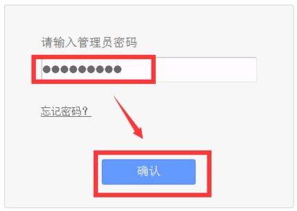

1、电脑浏览器输入路由器的登录地址192.168.1.1,然后按回车。
2、输入管理员密码后按确定。

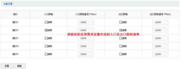

3、在路由器界面,点击“基本设置-交换机设置-端口流量限制”,启用要设置端口的入口限制及出口限制,并设置对应的限制速率。
注意:
(1)对于端口下所连接的电脑来说,入口限制速率可以理解为该端口电脑的最大上传速率,出口限制速率可以理解为该端口电脑的最大下载速率。
(2)该功能是基于端口进行控制,而不是基于IP地址进行控制。因此如果某个端口下接了多台电脑,那么所有电脑将共享此处配置的带宽。若想控制某台电脑的带宽,建议通过IP带宽控制实现。
企业路由器的端口流量限制功能可以限制每个端口发送和接收数据的速率,从而达到对端口所接设备控制带宽的目的。此功能可以应用到小区、学校、酒店等电脑分散、不易管理的环境,通过限制端口带宽,避免个别电脑抢占过多带宽导致他人网络访问缓慢,同时也可以将网络中病毒、攻击等恶意行为的影响降到最低。
