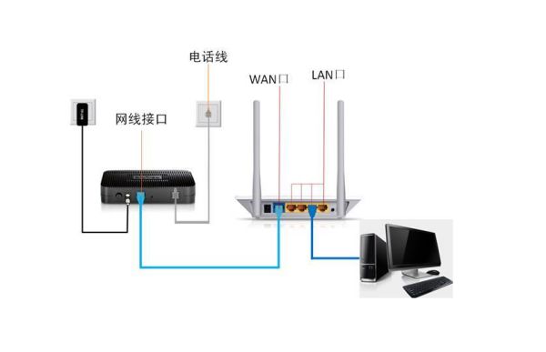

一、设备接法
入户网线接在路由器的WAN口,路由器任一LAN口接出一根网线接在电脑的网线接口。路由器按下述设置。

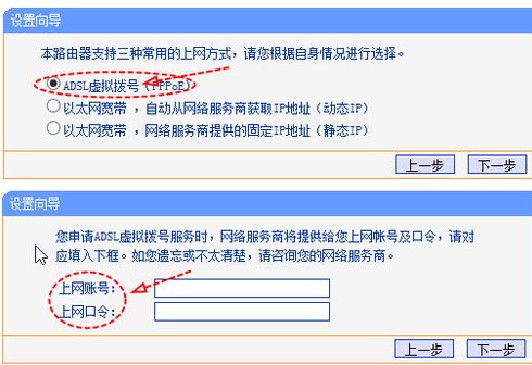

3、按照PPPOE(ADSL虚拟拨号)方式设置,输入上网账号和密码;

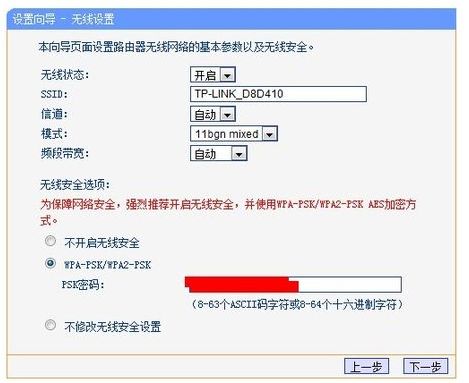

4、设置一下SSID、加密方式和 密码;

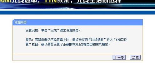

选择设置向导,点击下一步根据提示输入宽带帐号和密码
然后点击下一步,设置无线wifi的连接密码和ssid。
设置完成后,保存重新启动就可以了。

第一步、连接光猫与路由器
先准备2根网线,一根网线用来连接无线路由器的WAN接口,网线另一头连接到联通光猫的LAN接口(网口)。
另一根网线,一头连接电脑,另一头连接到无线路由器的LAN接口(1\2\3\4)中任意一个,连接示意图如下。

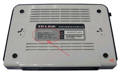

1、查看路由器设置网址
任何收到其他维修同行的一台无线路由器的底部或者机身,都有一个铭牌标签,上面有这台无线路由器管理页面的地址,也就是该路由器的设置网址,如下图所示。

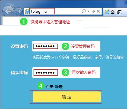

2、打开路由器设置界面
打开电脑上的浏览器,在浏览器最上方显示网址的位置,输入路由器的设置网址,本例中是tplogin.cn——>然后先给路由器设置一个“登录密码”,如下图所示。

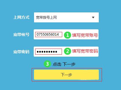

(1)、宽带拨号上网
宽带拨号这种上网方式,在有些路由器中叫做:ADSL拨号、PPPoE拨号。
宽带运营商会提供一个宽带账号、宽带密码给用户,在未使用路由器的时候,电脑上需要使用“宽带连接”程序,填写宽带账号、密码进行拨号,拨号成功后,电脑就能上网。
如果你的情况和上诉的一致,那么这里就应该选择“宽带拨号”——>填写宽带运营商提供的宽带账号、宽带密码——>点击“下一步”。

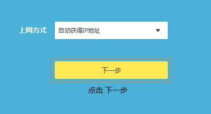

(2)、自动获得IP地址
自动获得IP地址这种上网方式,在有些路由器中叫做:动态IP、DHCP上网、自动获得等等。
自动获得IP地址这种上网方式,在未使用路由器的时候,联通光猫连接电脑后,电脑自动就能上网,不需要用“宽带连接”拨号。
如果你的上网情况和上面描述的一致,这里请选择“自动获得IP地址”,然后“下一步”。

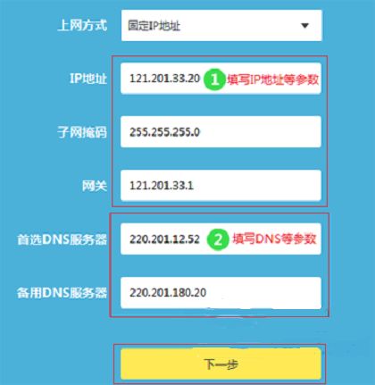

(3)、固定IP地址
固定IP地址这种上网方式,在有些路由器中叫做:静态IP地址。
宽带运营商会提供一个IP地址、子网掩码、网关、2个DNS给用户;在未使用路由器的时候,需要在电脑本地连接中填写宽带运营商提供的IP、子网掩码、网关、DNS,如下图所示,然后电脑就可以上网了。
如果你的情况和上面描述的一致,这里请选择“固定IP地址”,然后填写IP地址、子网掩码、网关、DNS,如下图所示
4、设置无线网络
在“无线名称”中设置信号名称(WiFi名称)——>“无线密码”中设置WiFi密码——>点击“确定”。

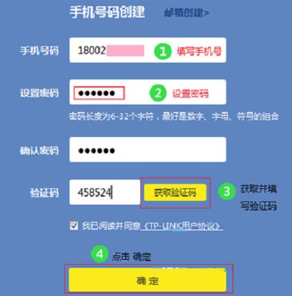

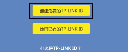

5、设置TP-Link ID
点击“创建免费的TP-Link ID”
6、填写注册信息
使用您的手机号码或者邮箱进行创建,并设置对应的管理密码。如下图所示:

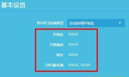

第四步、检查设置是否成功
点击“路由设置”——>“上网设置”——>如果IP地址、子网掩码、网关、DNS服务器选项后面全部显示0,如下图所示,说明路由器设置不成功,请按照教程中的步骤,排查错误,重新设置。
