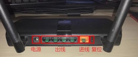

1.首先,来认识一下路由器上的几个接口,从左到右依次是电源、出线、进线和复位。

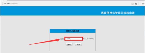

为了方便介绍,把路由器1称为A,路由器2称为B。新买的路由器一般情况下地址都是192.168.1.1  ,用户和密码都是admin 。
2.将B连上电脑和网线,在浏览器中输入B的默认IP地址,输入admin进入B的设置页面。

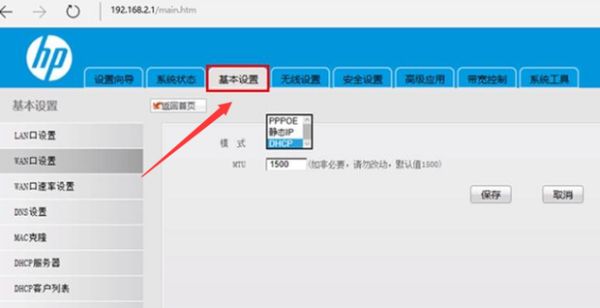

3.然后依次选择“基本设置“--“WAN口设置”中的模式,选择DHCP(动态IP),这样就省去拨号的麻烦了。

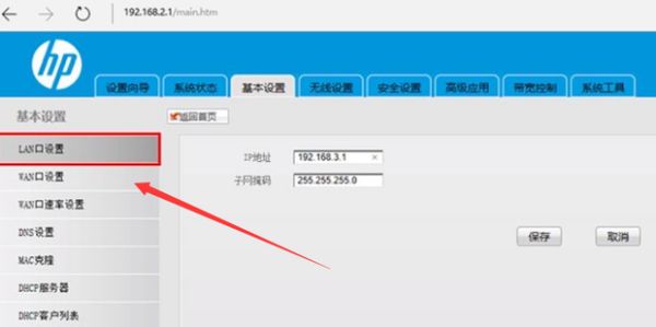

4.再选择“LAN口设置”,把“IP地址”这栏改为192.168.3.1

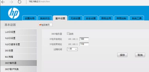

5.设置完成后再进入“DHCP服务器”,把“启用”勾上,点击保存然后重启B。B的设置就完成了。以后再想进入B的设置的话,只要输入192.168.3.1就可以。
