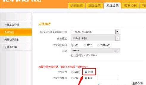

三、wifi被盗用怎么办
WIFI防盗用的方法:
1、在无线路由器(以腾达为例,其他类似)管理界面中,点击“无线设置”——》“无线加密”——》“安全模式”——》“WPA2-PSK”。
2、之后做密码的设置,无线密码组合最好以“字母”+“数字”(10位以上最好),这样相对难破解一些。
3、把“SSID”号隐藏掉了,在路由器管理界面中找到“无线网络”下面的“无线基本设置”,然后把“广播SSID”关闭。
4、再对wifi密码设置一个“WPS”模式来使用WiFi热点,同样在路由器管理界面中找到“无线网络”,然后点击“无线加密”,再启用“WPS设置”选项。
5、选择“PIN”模式,即终端需要输入所设置的PIN码才能连接。该连接方式提供可靠的加密,可以有效防止WiFi密码被破解。
