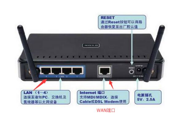

给路由器供电,从网络提供商或路由器进来的一根网线的水晶头接入路由器的WAN端口。如图001.
如果忘记路由器的用户名和密码就恢复路由器的出厂设置。恢复路由器的方法如图,在供电的情况下按住路由的Reset按钮不放,直到路由器上面的所有灯都一起亮的时候,这个时候才放手。如图002.

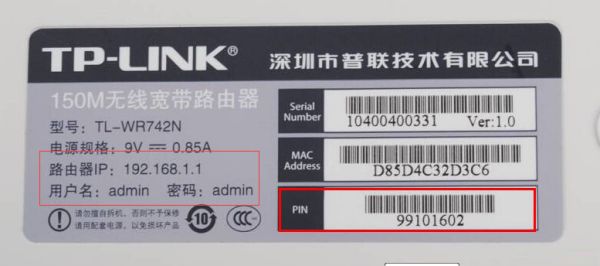

查看路由器的背面标签,上面有路由器的登陆地址和用户名以及密码,有的路由器上面只有登陆地址和用户名。由于同一品牌的路由器型号不一样,登录地址也会有所不同。如有的是192.168.1.1或192.168.0.1甚至是tplogin.cn。用户名和密码也有所不同,有的是admin有的是guest或者无密码。如图003.和004.

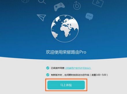

1、在电脑中的浏览器地址栏中输入“192.168.3.1“,回车键确认,在打开的页面中点击“马上体验”:
