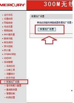

2、取下路由器改用猫直接拨号上网试试,如果拨号不掉线,则多数属于路由器硬件故障或者路由器内部软件问题。对于遭遇这种情况,建议大家不妨试试将路由器恢复到出厂设置,然后在重新设置下,看看路由器是否会恢复问题,如果问题依旧,则多数为路由器本身故障。

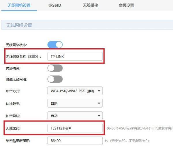

如果通过MAC地址确认存在部分“蹭网”设备,则建议通过修改无线密码或者设置无线MAC地址过滤功能,将“蹭网”设备踢出。

蹭网设备导致无线不稳定
如果无线网络被蹭网,蹭网者可能利用网络进行P2P下载或者观看在线视频等大流量操作,必然会占用大量带宽,导致网络卡、慢甚至掉线。
部分场景用户会使用别的路由器桥接主路由的无线网络,从而导致无线带机量超过实际推荐值,甚至引入环路的风险性。
为了解决此种情况,建议定时修改无线网络名称和密码。

4、把路由器的底部开关重新按下,恢复默认试试,如果找不到,可以登录路由器的IP地址,进行网络控制回复默认,进入路由器恢复出厂设置或按面板上的reset按钮,再来输入上网账户来进行实验。
