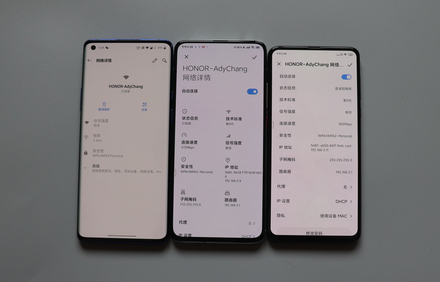

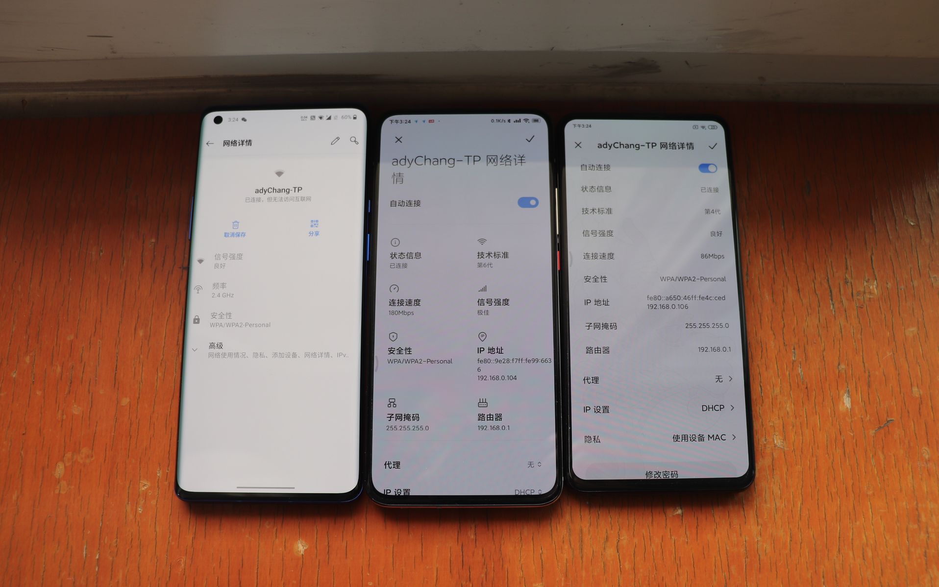

在具体的网速体验上,荣耀路由3是什么表现呢?我使用普通用户最常见的测试方式:测速软件使用【网速管家】;手机有三部,支持WIFI6协议的一加8 Pro和Redmi K30 Pro,支持WIFI5协议的小米MIX3;家庭带宽签约速率为300M;对比WIFI6路由器产品为TP-LINK AX3000。
根据我多次跑分结果,这三款手机在同一时间段内的网速测试,TP-LINK AX3000路由器与荣耀路由3下的网速对比如下:
TP-LINK路由器下,三个手机都能跑到理论上的有线宽带签约速率,表现令人无懈可击。
荣耀路由3下,手机下载速率表现相比TP-LINK路由器差了整整一倍以上,我的300M签约速率只有不到200M的表现。

荣耀路由3使用的"穿墙模式",从我家庭环境最极限的死角角度检测(房间东南角放置路由器、西北角测试信号,中间隔两堵墙),荣耀路由3网络下,三款手机都保持着极佳的网络连接强度,虽说频段掉到2.4G。
在两个角落的网速测试中,三款手机各自的跑分成绩如下图示:WIFI6模式下的一加8 Pro和Redmi K30 Pro的下载速率分别约为40和70Mbps,小米MIX3只能保持在9.46Mbps。这个速度是不能让人满意的。
作为对比,在TP-LINK AX3000网络下,一加8 Pro手机提示已连接,但是断续上网;小米MIX3掉到WIFI4模式下,信号尚可;只有Redmi K30 Pro一直稳定保持在WIFI6的2.4G频段。
而极限角落的网速测试,TP-LINK路由器下各自测速下载速率差异较大,但却也是在可接受范围。具体来说,一加8 Pro下载速率为36Mbps左右、Redmi K30 Pro在239Mbps左右,小米MIX3则维持在120Mbps左右。
也就是说,在穿墙表现和网络覆盖方面,荣耀路由3表现令人满意,我家不到90平的面积可以轻松使用、随便移动,但即便是连接上,下载速率却表现不佳。TP-LINK虽说不时有盲点,断线严重,但只要能连接上时,网络下载速率能保持在较高水准。
总结来看,荣耀路由3虽说信号覆盖优秀,但网络速率完全比不上TP-LINK的同样低端型号的WIFI6竞品,不论是WIFI6下还是WIFI5下,两者的差距无法忽略。另外网络的下载速率表现,既与手机个体有关,也与路由器有关,大家如想更换WIFI6路由器,建议两个因素都需要审慎考虑。
