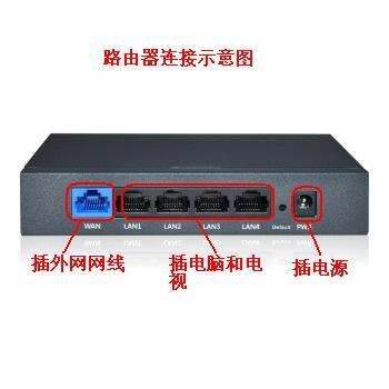

2、路由器插口实物图如下。

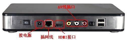

3、路由器的WAN口即蓝色插口接宽带运营商安装的网线,LAN口分别连接电脑和网络机顶盒的RJ45网线插口。网络机顶盒插口实物图如下:

1、连接路由器如下图所示连接路由器,路由器的WAN口即蓝色插口接宽带运营商安装的网线,LAN口分别连接电脑和网络机顶盒的RJ45网线插口。
2、网络机顶盒的连接,网络机顶盒的RJ45接口用网线连接路由器的LAN口,HDMI即高清接口,利用高清线同电视机的HDMI接口连接。如果电视机没有HDMI接口或不使用此接口,可利用AV线分别连接电视的视频、音频输入。
