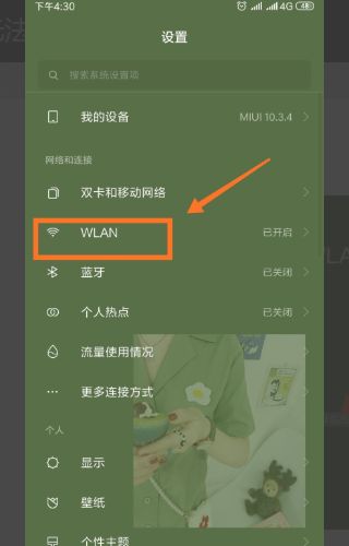

1、打开手机上的“设置“,点击”WALN。

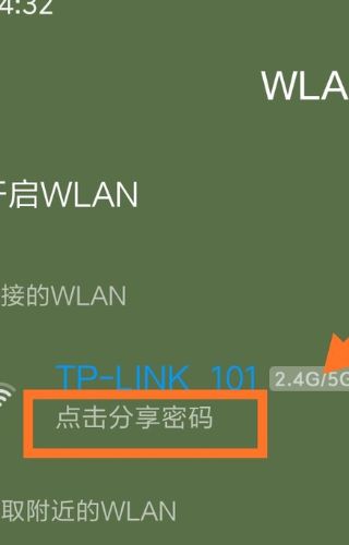

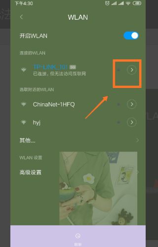

2、进入这个WiFi的详情页。

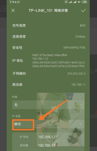

3、将IP设置由“DHCP”改为“静态”。
4、最后点击右上角的"打勾“即可。

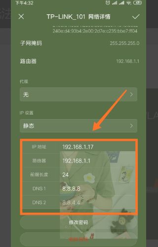

1、如果上述步骤操作以后,还是无法上网,则需要继续将下方的具体信息改为如图所示一模一样的信息。
2、可以看到这个时候就可以上网了。
