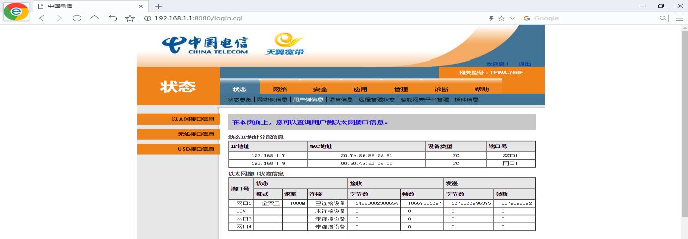

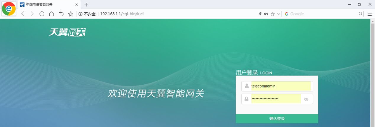

1,设备开机,连接光猫千兆口。浏览器输入192.168.1.1 进入光猫。使用超级管理员账号登录(超级管理员账号密码需要问装维查询,河南电信光猫断电一次,超级管理员密码会变化,需要重新获取)。如图一:
2, 打开DMZ 功能。

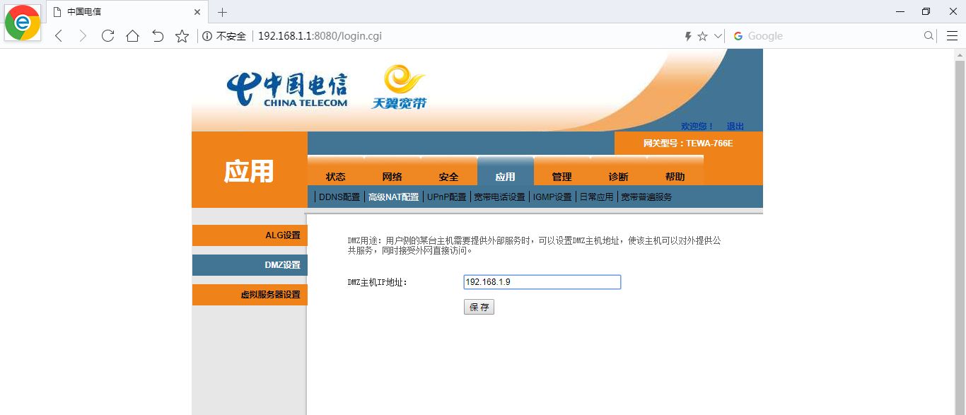

状态-用户信息-以太网信息。找到设备对应内网ip(注意核对物理接口,比如千兆口1网线连接火虎云终端), 在应用-高级NAT配置-DMZ设置 中填写火虎云终端对应ip,点确定。
3,开启upnp。 在应用upnp选项打钩。
