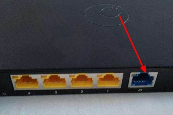

1,将外部网络电缆插入路由器上的WLAN端口。

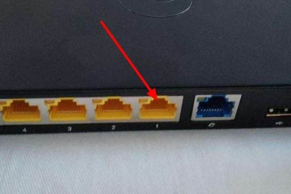

2,将计算机电缆插入路由器的LAN端口。

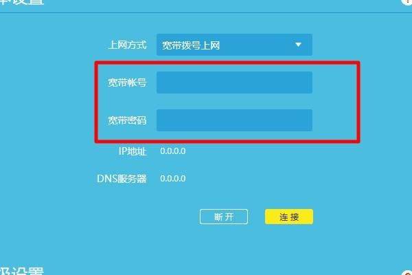

3,在浏览器中输入路由器后台登录地址,进入路由器后台管理登录页面;
4,输入登录密码;
5,单击“路由设置”;
6,单击“ Internet设置”;
7,选择“宽带拨号上网”进行上网;
8,输入宽带帐号密码;
9,点击连接,即可设置成功。此时,可以将猫取出并存放。

1、将原来连电脑的线连入无线路由器的WAN口,下图蓝色端口,端口处有WAN或internet字样。
