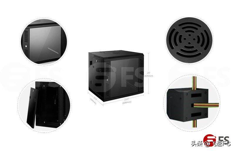

①12U壁挂式网络机柜门采用的透明钢化玻璃设计,可透过玻璃查看设备状况既美观又安全。侧面板采用可锁定/可拆卸设计,方便布线与安装设备。
②12U壁挂式网络机柜顶部留有排风口,能加快散热。同时其顶部,底部和后部留有走线口,为方便线路布置而设计。
③12U壁挂式网络机柜钢材全部选用优质SPCC冷轧钢板,同时表面作了防锈磷化处理,静电喷塑,因此散热良好,具有良好的可用性和安全性,易于操作,安装和维护。
④12U壁挂式网络机柜支持计算机服务器和数据存储设备,能广泛用于计算机网络综合布线系统,以专业化的百变设计,提供机柜系统解决方案。
⑤12U壁挂式网络机柜配还具有完全一体化且可调节的垂直线缆管理器,能为线缆提供适当路径。同时,可调节的安装导轨系统可支持任何19英寸标准机架式安装设备。

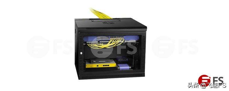

飞速(FS) 供应的12U壁挂式网络机柜,按需求设计,长宽高分别为635×600×600mm(25"*23.6"*23.6"),不仅能承重60kg负荷,而且具备上述所有优势。
