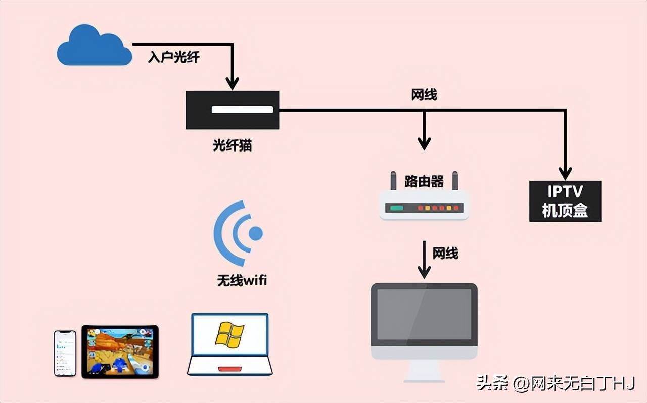

如图,光纤入户后首先要用到的设备是光猫(通常由网络运营商提供),光猫的作用是把光纤的光信号转换成网络的电信号,再通过路由器连接到各类终端设备(电视、电脑、平板、手机等),这就是家庭网络的基本架构。
现在的光猫都有路由功能,一般到光猫这里连接网线就可以上网了。有些光猫自带无线功能,设置好也可以直接连接WIFI。
有人会问,那为什么还要自己额外购买无线路由器呢?这是因为光猫的本职工作是信号转换,但又集成了路由和无线功能,功能越多发热越大。人们往往又把光猫放到弱电箱里,导致体积又不能太大,没有足够的空间,散热不理想,势必影响性能,网络也不会稳定。所以,让光猫做好本职工作,路由和无线功能交给专业的路由器去做。家庭网络的构建

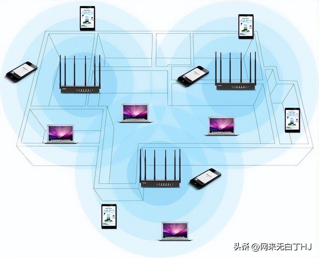

随着人们生活水平的提高,房屋面积越来越大,一个路由器不能够辐射到全屋,这就需要用到路由器组网。路由器组网是由多个路由器串联或并联起来(桥接或Mesh组网)分散的布置到房屋的其他位置,以达到增大辐射面积的作用(如图所示)。
路由器组网可以用有线也可以用无线。有线组网信号稳定,但需要在施工时提前预埋好网线;无线组网无需提前布线,但信号不稳定(影响因素较多)。
Mesh组网

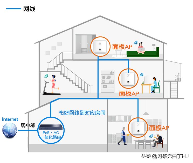

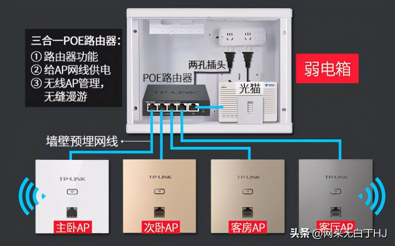

因为路由器组网需要在每个点位都要放置路由器,电线凌乱,影响美观,不易打理。所以出现了AC+AP模式(如图所示),这样就会非常美观。
AP+AC模式
科普一下:POE也被称为基于局域网的供电系统(PoL, Power over LAN )或有源以太网( Active Ethernet)。也就是网线带电,AP设备无需插电。

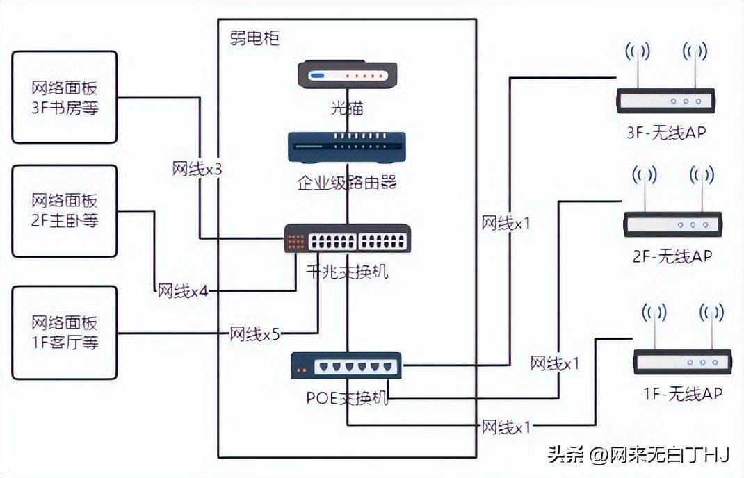

超大户型、复式、别墅等户型的网络架构目前也是沿用AC+AP模式。唯一不同的是这种户型需要的AP设备(网络面板、摄像头、监控等)数量较多,会出现AC设备接口数量不足的情况,这时就需要用到网络交换机(如图所示)。
较多设备网络架构
别墅网络示意图
图示用了千兆交换机+POE交换机(AC设备),如果不用AP设备,可以用千兆交换机连接非POE网络设备;如果都用AP设备,则可以直接买接口足够多的POE交换机;如果跟图示一样两种都用的话,按设备个数买相应接口的交换机按图布线即可。
为什么要用两种交换机呢?因为POE比普通的贵,接口也是越多越贵。在够用的情况下,当然是越经济越好。
