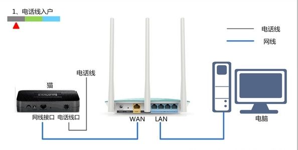

需用网线分别插入光猫和路由器接口即可,Windows电脑、Mac电脑操作步骤相同,这里以Windows电脑操作演示,通过6个步骤操作完成,具体操作步骤如下:
工具:Lenovo天逸510S、Windows10、百度浏览器8.7.5.

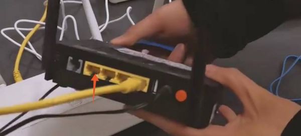

1、找到光猫黄色端口,拿一根完整的网线,找到你的光猫背面的黄色端口。
2、插入光猫端口,将网线的其中一头插入到这四个黄色端口中的任意一个端口里面。
3、插入路由器端口,再找到路由器背面的黄色端口,将网线的另一头插入到路由器的这个黄色端口里面,这样一个简单的光猫和路由器就连接成功了。

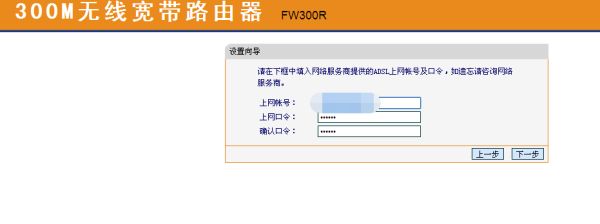

5、输入宽带帐号和密码,再在第二个上网设置的界面里面依次输入你的宽带帐号和密码,再点击下一步按钮。

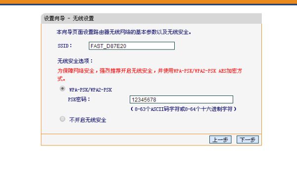

6、设置无线名称和密码,在第三个无线设置的界面里面设置你的无线网络的名称和密码,设置好后点击确定按钮,这样你的这个路由器就可以连接上网了。

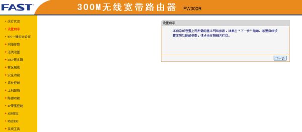

路由器和宽带猫连接后需要进入路由器后台进行参数设置才可以使用的

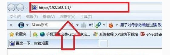

打开浏览器输入管理地址一般是192.168.1.1,然后输入默认的登录密码admin登录后台。
选择设置向导,点击下一步根据提示输入宽带帐号和密码
然后点击下一步,设置无线wifi的连接密码和ssid。
设置完成后,保存重新启动就可以了。

1.猫的网口任取一个用网线连接到无线路由器的WAN口上。
