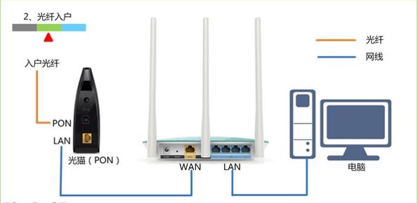

光纤接入上网
如果你家里的宽带,是通过光纤接入上网;那么运营商会提供一个光猫给你。自己在安装无线路由器的时候,按照下面的方式进行接线。
路由器的WAN接口,用网线连接到光猫的网口;电脑用网线连接到路由器中任意一个LAN接口就可以了。
