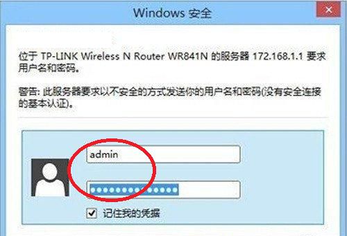

1、电脑连接一个路由器LAN口,打开浏览器,在地址栏输入路由器登录地址,这里以192.168.1.1为例。 在出现的路由器登录界面,输入口令登录。

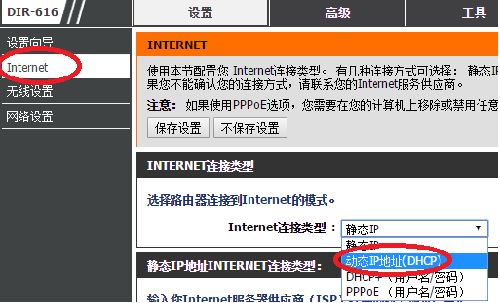

2、进入路由器的管理界面,在左侧点击“Internet”,右侧选择“动态IP”。这是因为光猫本身能够拨号,并给连接设备分配地址。如果需要拨号,改为其他拨号方式。

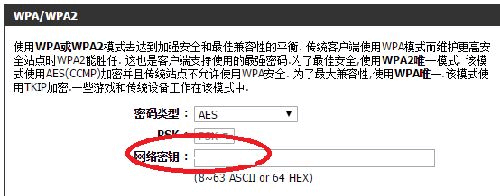

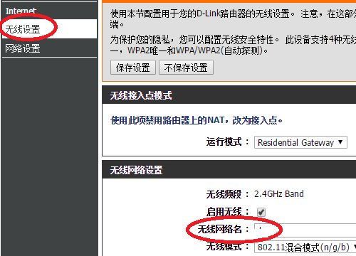

3、“无线设置”中,设置无线WIFI名与无线WIFI密码。两台路由器可设为不同名称,也可设为相同名称,但相同名称密码也要相同,并且网段保持一致。相同名称、密码,常为家用,是为了手机在路由器之间漫游时不需要切换。但是单位为了划分网段,共享资料,需要设为不同用户名、密码。

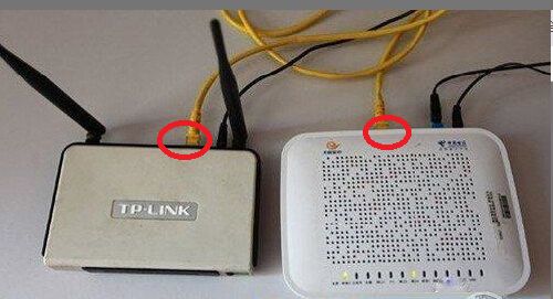

5、分别完成后,将两台路由器的WAN口与光猫的任一LAN接口连接。即可正常上网。

1、正确连接两个路由器
需要先准备2根网线,一根网线一头连接第一个路由器的LAN接口(即1234),网线另一头连接第二个路由器的WAN接口。
另一根网线用来连接电脑与第二个路由器的LAN接口,连接示意图如下所示。
2、打开第二个路由器设置界面
在浏览器中输入第二个路由器的设置网址——>输入“登录密码”,登录到第二个路由器设置界面。
注意问题:
(1)、不同的路由器,设置网址不一样,请在路由器底部铭牌上,查看该路由器的设置网址,如下图所示。
(2)、关于路由器的“登录密码”,一些老款的路由器有默认登录密码,同样可以在铭牌上查看到。
目前几乎所有厂家生产的路由器,都取消了默认登录密码。这种类型路由器的登录密码,是第一次配置该路由器时,用户自己设置的。
如果忘记“登录密码”,将该路由器恢复出厂设置,恢复出厂设置后,再次打开路由器设置页面时,就不需要登录密码了。
3、设置第二个路由器无线网络
在第二个路由器的设置页面,找到“无线设置”选项——>然后设置“无线名称”、“无线密码”,如下图所示。
注意问题:
第二个路由器上的“无线名称”、“无线密码”不能与第一个路由器的“无线名称”、“无线密码”相同。
4、设置第二个路由器动态IP上网
找到第二个路由器的“上网设置”选项,设置动态IP上网(自动获得IP地址上网)。

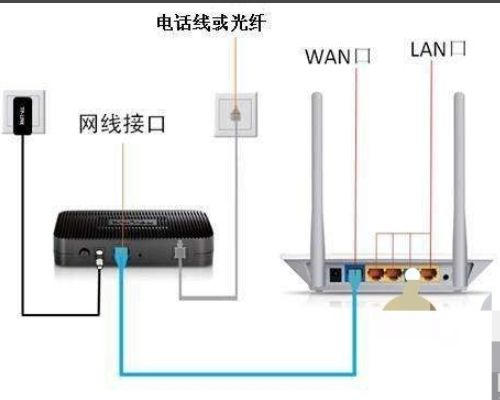

1、将路由器通过办理宽带时候电信运营商给的“猫”用网线连上。将路由器的WAN口与“猫”的LAN口用一根网线连接

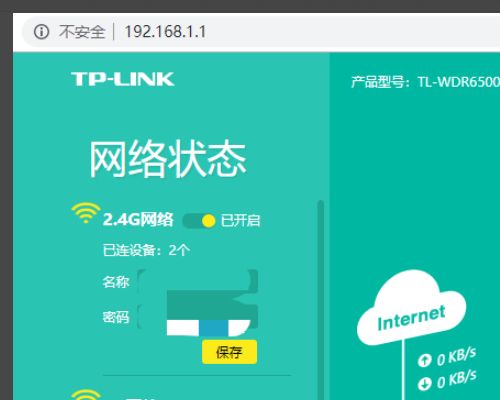

2、用电脑搜到路由器的wifi后连接,电脑打开浏览器,浏览器地址栏中输入“192.168.1.1”登录路由器的管理页面,设置好路由器的wifi名字和密码。

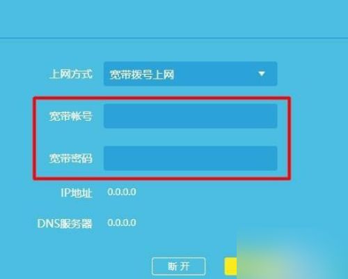

3、在“上网设置”中选择“宽带拨号上网”输入电信运营商提供的宽带账号密码。主路由器即可成功的设置成功。

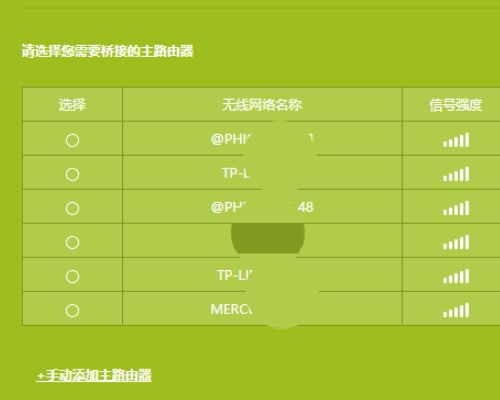

5、用笔记本电脑连接上副路由器的wifi,打开浏览器,输入192.168.1.1进入副路由器的路由器设置界面。点击“应用管理”选择“无线桥接”,点击进入。
4、选择自己的主路由器的wifi名称,点击“下一步”,输入主路由器的wifi密码,确认以后,路由器重启,路由器再重启的过程中会自动的修改所需要桥接的参数,例如副路由器的ip地址什么的,这时候就等着就行,不用任何操作,重启完成后即可桥接成功。
