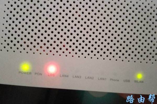

1. 查看电信光猫上指示灯的状态,如果 LOS 或者 光信号 指示灯的状态是红色闪烁/常亮。说明是光猫有问题,或者宽带线路有问题。
此时,可以拔掉电信光猫的电源连接线,5分钟后在把电源线接通,并继续观察指示灯的状态。如果指示灯仍然是红色常亮/闪烁,自己是无法解决的了,请拨打运营商的客服电话,进行故障申报。

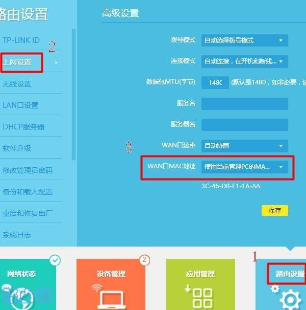

有些地方的宽带的运营商,默认情况下会限制用户使用路由器来上网,只允许用户通过电脑连接光猫上网。这种情况下,需要在路由器中设置MAC地址克隆来解决此问题,设置方法可以参考下面的图片。
