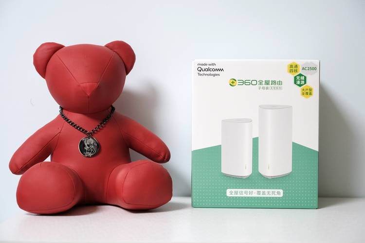

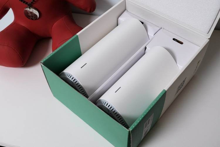

产品的包装比较美观大方,正面印有产品的渲染图,背面则是主要亮点的介绍,包括外挂信号放大器、360家庭防火墙、高通DAKOTA平台和无缝漫游。就家用来说,以它这样的性能是完全可以满足多数人的使用需求的。

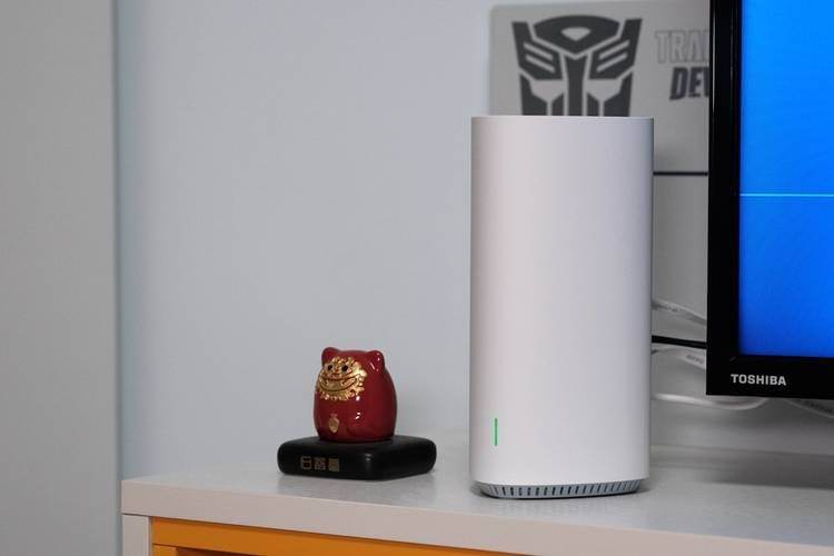

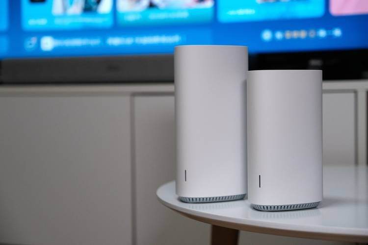

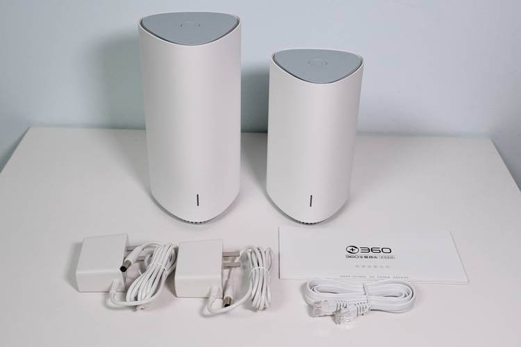

360全屋路由子母装包括一个母路由和一个子路由,子母两个路由都是内置高性能天线和2颗独立信号放大器,其中母路由接入网线,而子路由即插即用,可自动学习母路由的Wi-Fi配置,无需用户再配置就可以扩大无线信号的覆盖范围。随机配件包括产品说明书、两个电源适配器和一条网线,厂家提供了一年的质保服务。

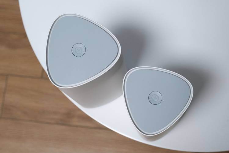

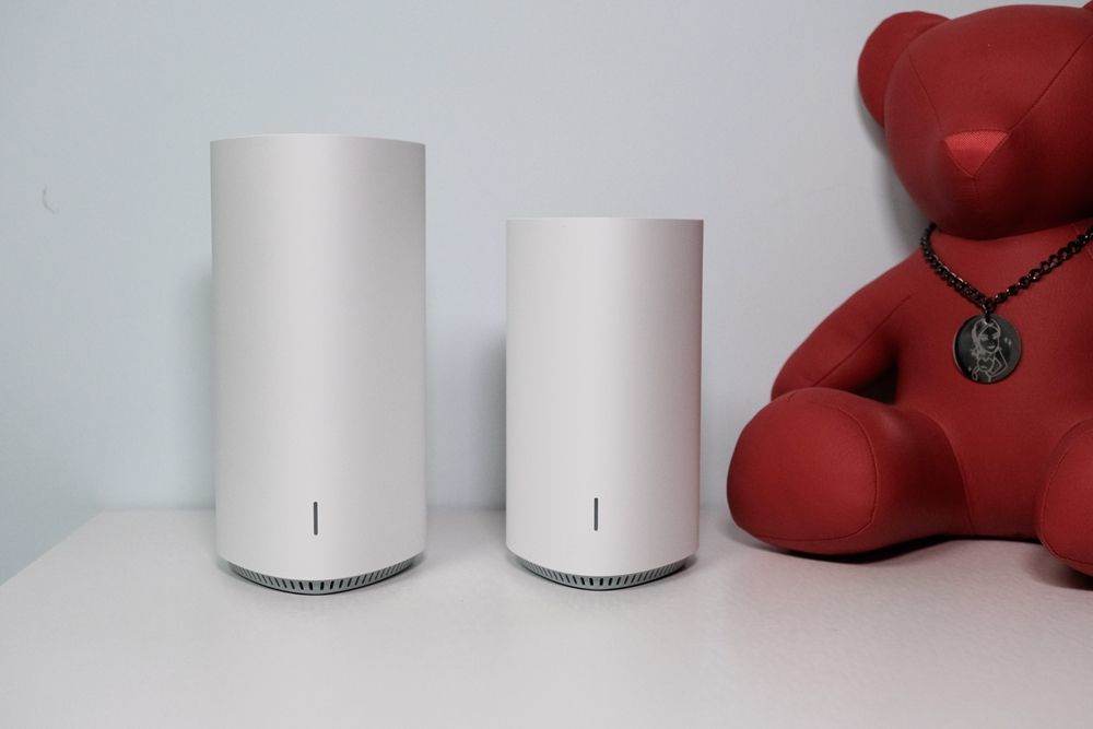

路由器通常都是摆在看得见的地方,所以颜值很重要。360全屋路由子母装的机身不大,摆放不会占用太多的空间,子路由可以视为缩小版的母路由,两者的外观都采用了比较少见的三角柱体机身设计,边角做了弧度设计,一大一小的机身都是采用纯白色的哑光外壳,而且天线都是内置的,所以看上去比较简洁时尚。

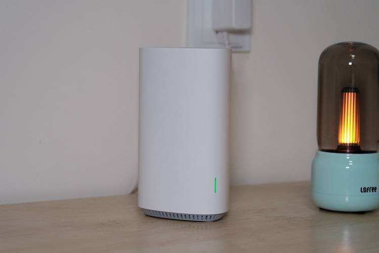

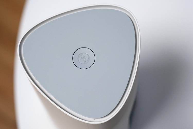

子母路由器的顶部中间均设有一个Colink按键,子母装路由插上电源通电后就能自动组网,不需要任何设置。只有在增加新的分身路由时,才需要同时按下母路由和新的路由的Colink按键进行组网,操作起来也是很简单的。

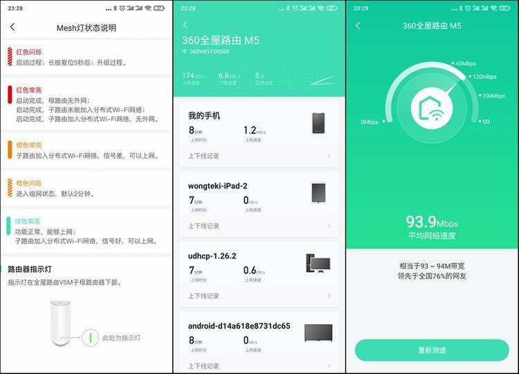

两个路由器的机身侧面都设有一个条形状的指示灯,通过红、橙、绿三种颜色和亮灯情况来判断路由器当前所处状态,红色代表未接入网络、橙色闪烁代表组网中,而绿色常亮则是联网成功。指示灯的灯光比较柔和,即使白天也可以看得清楚,通过手机app也可以关闭指示灯或者设置关闭时段。

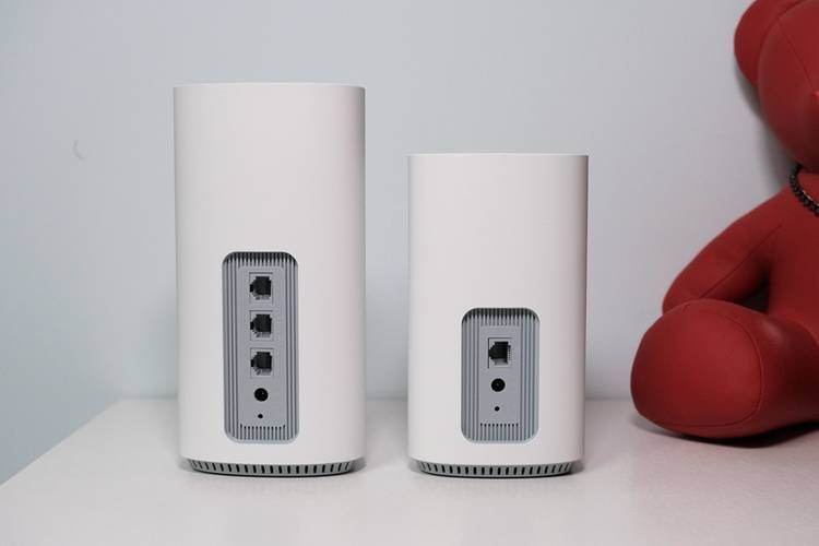

360全屋路由子母装的定位更偏向于普通家庭使用,母路由配备了三个网络接口基本能满足多数人的使用需求。这三个网络接口均达到千兆级别,而且都能充当WAN/LAN接口使用,网线接入之后,系统会自动识别外网和局域网,使用起来更加简单。子路由则配了一个网络接口,适合台式电脑或者智能电视有线接入。
路由器的机身底部贴有产品的信息铭牌,包括产品的序列号,同时设有多个散热孔。为了让机身放置时更加平稳,在底部面板上还设有三个防滑硅胶垫。

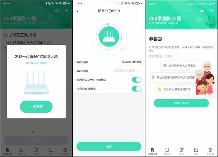

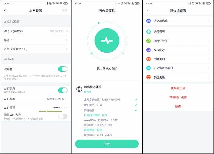

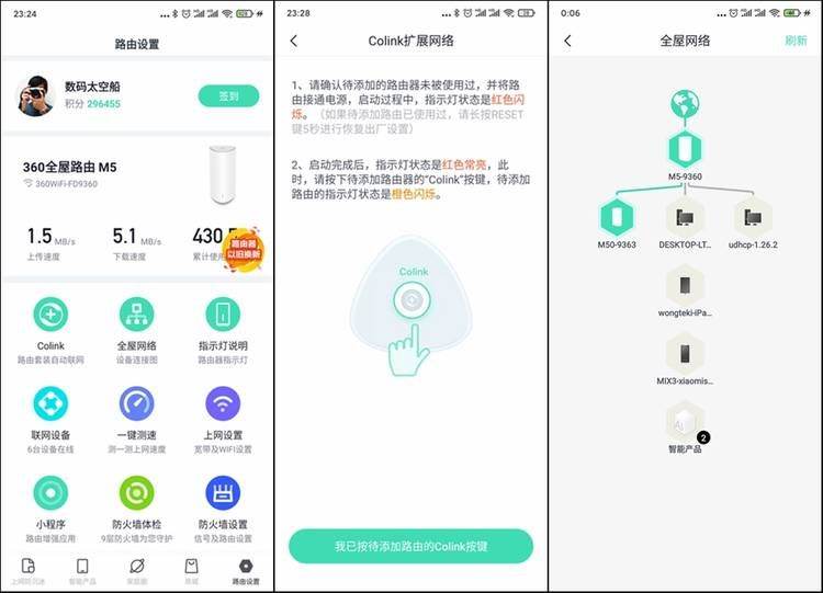

母路由接入网线之后,就可以通过打开电脑网页或者手机APP进行设置了,个人觉得手机APP会更加简单些,适合电脑小白,360而且选项基本上都与电脑端一致。360家庭防火墙APP是它的官方手机应用,初次运行,需要注册一个账号登录,母路由接好网线之后,APP会自动发现设备,在几个简单的向导步骤的引导下设置就成功激活路由器。而子路由则是直接接通电源之后,就能自动与母路由组网,无需任何操作。
360家庭防火墙APP的界面比较简洁有序,当前路由器的上传速度、下载速度和累计使用流量等数据一目了然,选项也比较丰富,包括ColinK扩展网络、全屋网络、指示灯说明、联网设备、一键测速、上网设置、小程序、防火墙体验、防火墙设置和摄像机检测共10项。其中全屋网络以树状形式将联网设备罗列出来,哪些是连接母路由,哪些是连接子路由,都清清楚楚的。
我家安装的是100M的移动宽带,使用360家庭防火墙APP大部分的一键测速检测后,结果为93.9Mbps,接近应有的水平。除了路由器管理密码和WiFi的密码需要用户个人设置外,其他选项设置选择默认的即可。而关于信号的调节,360全屋路由子母装提供了孕妇、均衡和穿墙三种模式,默认为穿墙模式。
对于小白来说,平日里也可以使用防火墙体检来对路由器和上网环境进行检测,以确保网速更加稳定,上网环境更加安全。路由器常见的儿童上网管理、访客模式、无线中继等功能,360全屋路由子母装一个也不少。此外,它还能守护家人的上网设备,为家人营造一个安全、健康的上网环境。总体来说,360家庭防火墙APP界面友好,功能齐全,设置也比较简单。

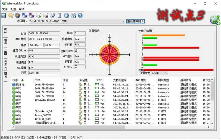

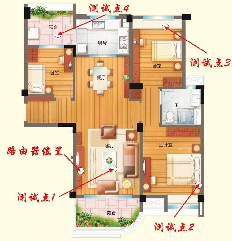

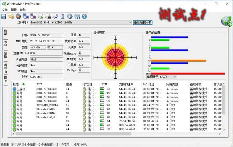

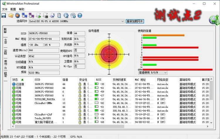

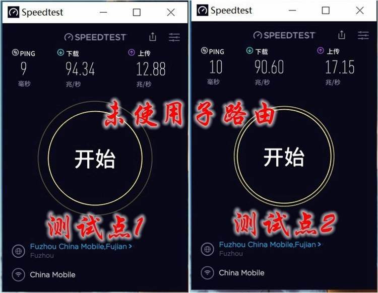

在网速测试环节,我选择惠普战66笔记本电脑作为测试设备,WiFi选择穿墙模式。共设有4个测试点,测试环境面积约100平方米,房屋结构主要是水泥与砖块。

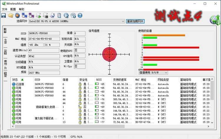

从WirelessMon搜索到的周边所有的无线路由器、无线AP或无线基站发出的信号强度、信道等实时信息来看,360全屋路由子母装可用热点共有4个,其中测试点1和测试点2连接的均为5GHz频段,信道多达44;而距离母路由较远的测试点3和测试点4则自动切换到2.4GHz频段,信道则将为6。测试点1和测试点2的信号强度差不多,而测试点3和测试点4信号有所衰减,不过速度还不错。

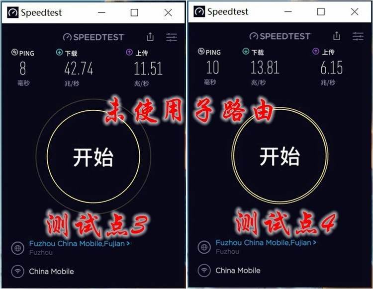

在未使用子路由器的情况下,Speedtest测试四个测试点的上行下行速度是如何的呢?其中测试点1和测试点2的下载速度都达到了90Mbps以上,测试点3则下降到42.7Mbps,测试点4的下载速度降了不少,只有13.8Mbps。不过话说回来,即使是下载速度最慢的测试点4,网速依旧能满足我的使用需求,包括在线播放4K视频和玩游戏。前三个测试的上传速度都在10Mbps以上,测试点有点下降。

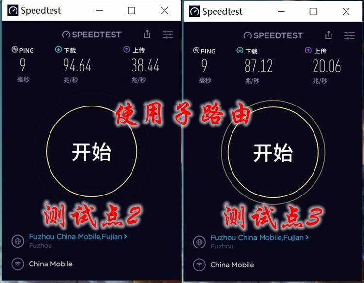

使用子路由之后,我选择测试点2和测试点3做进一步的测试,这两个测试点的下载有了一定的提升,尤其是测试点3几乎翻了一倍。上传速度的提升也较为明显,比单独使用母路由要快许多了,最高达到了38.4Mbps,看来子路由的存在还是很有必要的。
