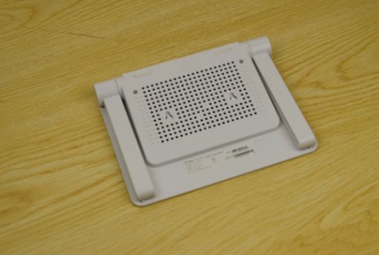

荣耀路由X1增强版与360安全路由5G都采用了被动散热设计,散热孔都设计在底面部分,先看荣耀的底面,包含了APP下载地址、产品信息,不过底面的防滑设计有所欠缺,个人感觉缺少了防滑垫,如果有大面积的防滑垫加入效果会更好一些。
360安全路由5G的底部散热孔,同时,360还加入了挂墙孔,方便路由器竖直放置,在后面的支脚部分有两枚防滑脚垫,虽然有点小,但是总比没有强,不过放在桌面上时,稳固效果也不尽如人意。

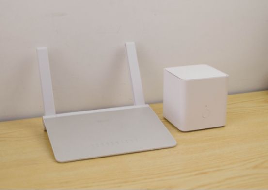

好了,说了这么多终于可以上电对比了,我都感觉前戏有点多了。说一下家里的测试环境,我家是3室一厅一卫一阳台,客厅一条50M移动光纤,路由器放在客厅,但是由于书房里信号不强,用了收到其他维修同行的一台路由中继了一下。这两件路由器放在桌面时的颜值对比,各位重点看下,单纯看360这款时觉得还行,但是再看了下面的荣耀路由X1增强版的对比,高下立判啊!
真的是没有对比就没有伤害,不得不承认,传统造型设计的路由器真的有些落伍了,而荣耀路由X1增强版方正小巧的造型,加甜白釉陶瓷般的机身,显得格外简约、优雅,可以轻松融入书房。

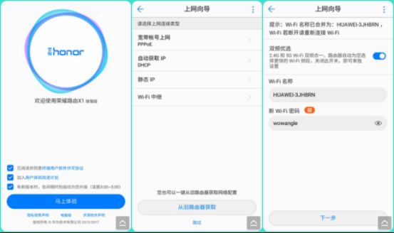

因为两个路由器都是全新的,所以我们从最初的安装配置开始说起,如果家里已经有一款荣耀系列的路由,荣耀路由X1增强版支持双路由Hi键一键组网,用一根网线连接两台路由器,然后按一下Hi就可以轻松扩展Wi-Fi,满足大户型Wi-Fi覆盖需求;如果只是单纯想当做主路由来用,荣耀路由X1增强版配置时也比较容易,路由器通电之后,用手机连接路由器的Wi-Fi,这时会弹出配置提醒,设置好上网帐号和密码之后就可以无线上网,配置起来比较简单。
万一忘记了家里的宽带帐号密码也不用担心,荣耀路由X1还支持从旧路由器获取网络配置,这时需要把网线一端接到老路由器的LAN口,另一端接到荣耀路由器X1增强版的WAN口,然后点开始获取,等一会路由器就完成了配置,再也不用担心忘记密码,也不需要去手动输入,特别适合老路由器升级时操作。
360安全路由器5G在联网操作时也比较简单,通电手机连接Wi-Fi之后,手机也会弹出配置向导,输入宽带账号与密码、设置Wi-Fi名称与密码,同样两步完成联网设置。但是360安全路由5G比荣耀路由X1增强版缺少了『从旧路由器获取网络配置』的功能,如果忘记了宽带密码就尴尬了,如果家里人是小白,配置起来也会觉得麻烦,所以综合来说,在这一环节,荣耀是明显更有优势的。
在看完联网配置之后,可能细心的小伙伴发现了这样一个问题,360路由发出的Wi-Fi信号有两个,而荣耀路由发出的Wi-Fi信号只有一个,是荣耀路由不支持5G模式么?其实不是的,这是荣耀路由X1 增强版独有的『2.4G & 5G双频优选』功能。我们都知道2.4G支持更强的穿墙性能、更广的覆盖范围;5G在近距离的速度方面,具备更快的优势。
荣耀路由X1 增强版支持2.4G和5G双频段,并且双频合一只显示一个Wi-Fi,你只需连接这一个Wi-Fi即可接入双频段,在不同的空间环境下,双频会自我优选。
例如,当你从放置路由器的客厅走到卧室的时候,5G信号的连接质量会极速衰减,在此情况下,传统路由器就需要用户自己手动切换5G与2.4G的连接,荣耀路由X1 增强版就很好地解决了这个痛点,自动帮你切换到2.4G,并且无切换感知,即可照常流畅稳定使用网络。

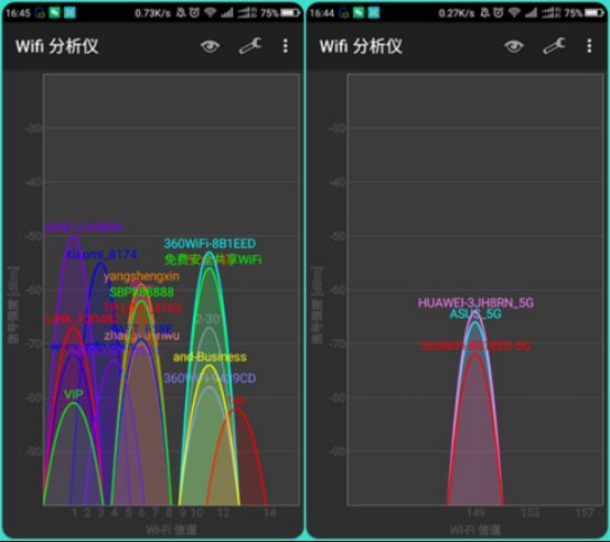

测试开始,路由器放在客厅电视柜上,然后从客厅开始,每个房间都测一下信号强度,并进行对比,这里先科普一下哈,路由器的信号好坏主要跟发射功率、天线增益和传播环境有关,与天线的内置无关,为了方便测试,我把荣耀路由的『2.4G & 5G双频优选』功能关闭,这样可以分别测试出两个频段的强度

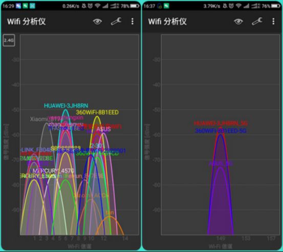

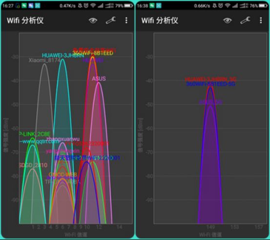

A点是沙发贵妃位,一般晚上或周末追剧时,媳妇经常占据这个位置,在这个位距离路由器直线距离3米左右,无任何遮挡,2.4G和5G信号强度都非常好,而且网络质量也非常高,从测试图里可以看出荣耀路由X1在两个频段里都比360安全路由P2好了一点点,但是优势并不是特别明显。
B点是厨房,如果算直线距离这里是离路由最近的点,但实际这里与路由器之间有一堵墙隔开了,在厨房里主要以视频和音乐为主,做新菜品时时会用平板对照着教程学习,如果不做新菜品,一般就是用无线音箱听音乐,通过测试发现,2.4G和5G频段都出现了不同程度的衰减,从测试图里可以看出荣耀路由X1增强版与360安全路由P2在两个频段的差距明显了一些,不过,从平板的视频体验来看,两款路由的网速依然很快。
