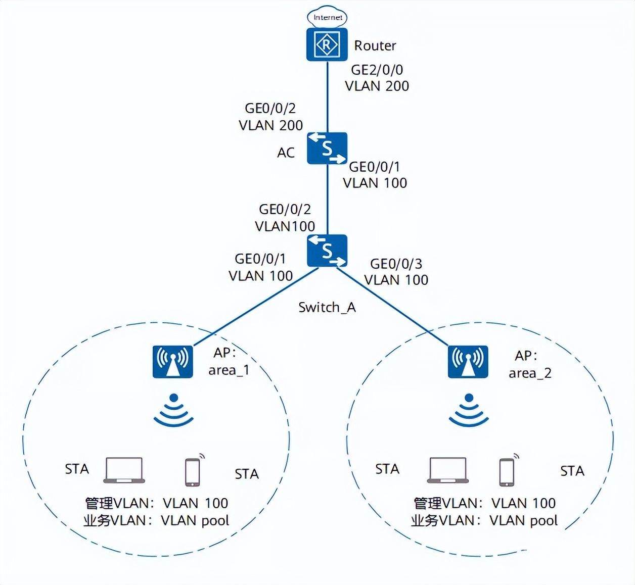

案例要求:
1.用户希望通过WLAN部署,提供名为“wlan-net”的无线网络方便用户随时随地接入。
2.在AC上对用户进行集中控制和管理。AC作为DHCP服务器,为AP分配管理IP地址。
3.园区出口可以选用AR系列路由器,Router作为DHCP服务器,为STA(连接网络的终端)分配IP地址。
网络拓扑图

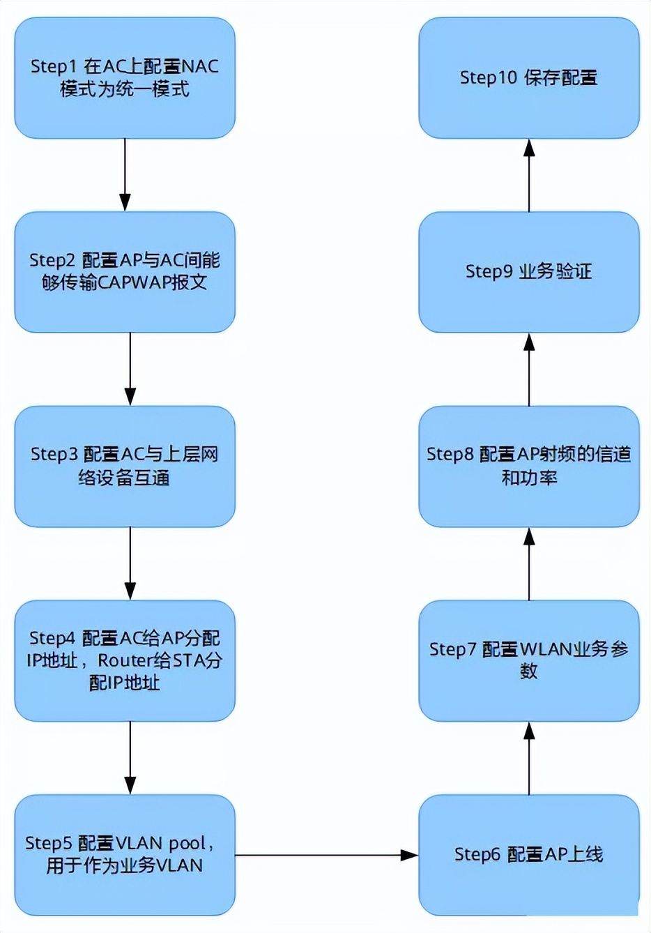

配置思路:
配置步骤:
具体配置步骤:
1、配置Switch_A的接口GE0/0/1~GE0/0/3都加入VLAN100(管理VLAN)。
配置AC连接Switch_A的接口GE0/0/1加入VLAN100。

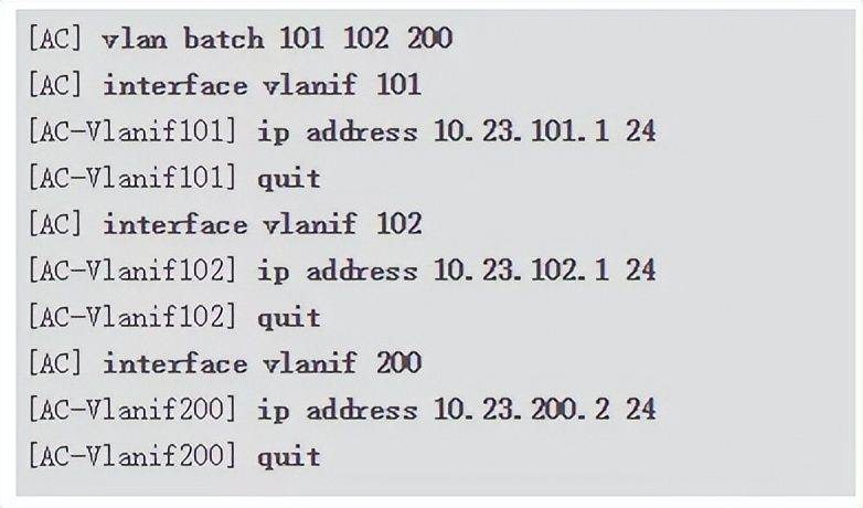

2.配置AC与上层网络设备互通
配置VLANIF101(业务VLAN)、VLANIF102(业务VLAN)和VLANIF200。
配置AC路由:ip route-static 0.0.0.0 0.0.0.0 10.23.200.1

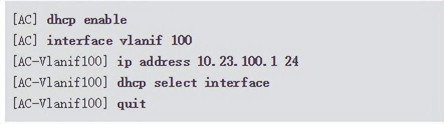

3.配置AC给AP分配IP地址,Router给STA分配IP地址;在AC上配置基于接口的DHCP服务器为AP分配IP地址,同时配置AC作为DHCP中继,由AC连接的路由器为STA分配IP地址。配置AC通过接口地址池为AP分配IP地址。

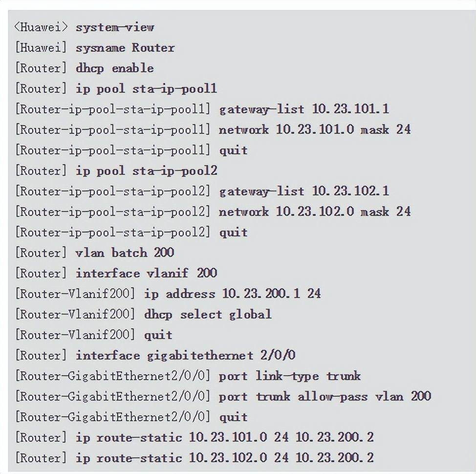

配置Router作为DHCP服务器为STA分配IP地址。

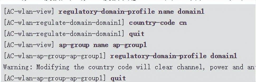

创建域管理模板,在域管理模板下配置AC的国家码并在AP组下引用域管理模板。
配置AC的源接口:capwap source interface vlanif100

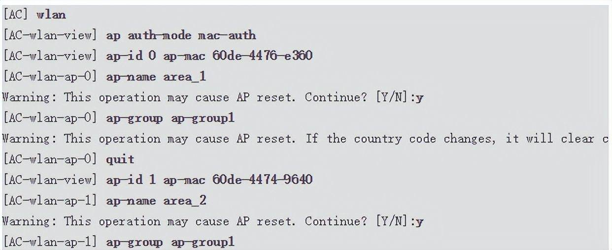

在AC上离线导入AP,并将AP加入AP组“ap-group1”中。假设AP的MAC地址为60de-4476-e360和60de-4474-9640,并且根据AP的部署位置为AP配置名称,便于从名称上就能够了解AP的部署位置。例如MAC地址为60de-4476-e360的AP部署在1号区域,命名此AP为area_1。
将AP上电后,当执行命令display ap all查看到AP的“State”字段为“nor”时,表示AP正常上线。可以输入display ap all查询AP是否上线。

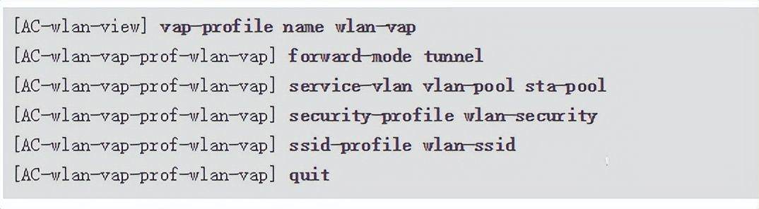

创建名为“wlan-ssid”的SSID模板,并配置SSID名称为“wlan-net”。创建名为“wlan-vap”的VAP模板,配置业务数据转发模式、业务VLAN,并且引用安全模板和SSID模板。
配置AP组引用VAP模板,AP上射频0和射频1都使用VAP模板“wlan-vap”的配置。

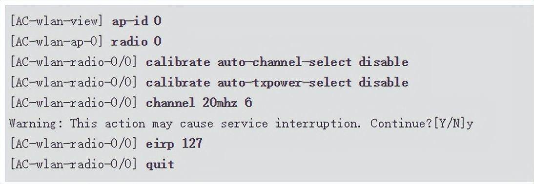

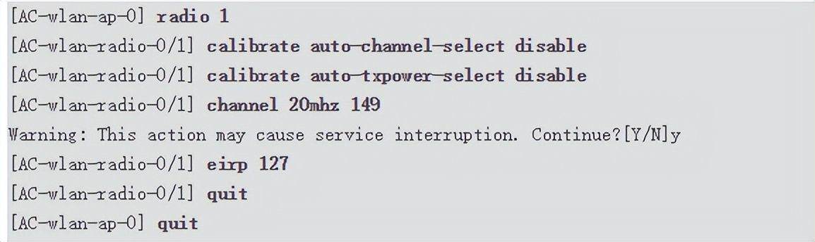

7.配置AP射频的信道和功率
关闭AP射频0的信道和功率自动调优功能,并配置AP射频0的信道和功率。
关闭AP射频1的信道和功率自动调优功能,并配置AP射频1的信道和功率。

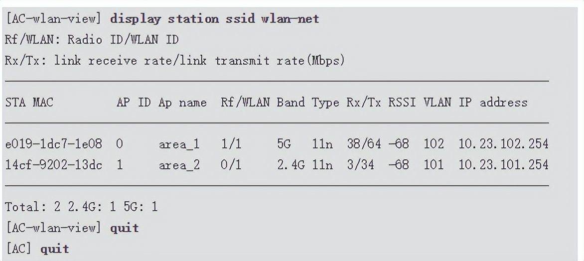

8.结果验证
配置完成后,通过执行命令display vap ssid wlan-net查看如下信息,当“Status”项显示为“ON”时,表示AP对应的射频上的VAP已创建成功。
STA搜索到名为“wlan-net”的无线网络,输入密码“a1234567”并正常关联后,在AC上执行display station ssid wlan-net命令,可以查看到用户已经接入到无线网络“wlan-net”中。
