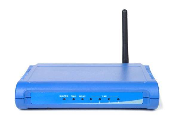

路由器上SYS指示zhidao灯是系统指示灯,即路由器的工作状态指示灯。
路由器上的sys灯显示的是路由器内部的软件状况,而sys灯闪烁是表示路由器系统在正常工作,当无线路由器正常工作时,除了sys灯闪烁,以下的指示灯也是会亮起的,WAN口灯闪烁,无线WLAN灯闪烁,电源灯常亮。
路由器正常工作,指示灯显示情况
电源指示灯是常亮状态,SYS系统指示灯和WAN指示灯会闪亮,尤其是WAN指示灯的状态有些复杂:如果WAN指示灯不亮,说明网络连接有问题。
如果WAN指示灯常亮不闪烁,说明网络连接到运营商没有问题,但是没有数据传输,也就是上不了网的,多半是运营商的问题;只有WAN指示灯闪亮才是路由器有正常网络传输的状态。
三、路由器sys闪
您好,SYS灯是系统工作指示灯,闪烁为正常工作,WLAN灯是无线状态指示灯,有设备连接上且有数据在交换时,工作灯闪烁。WAN灯为WAN口(进网口)工作指示灯,有数据正在通过服务器上传或者下载时灯闪烁或常亮,工作正常。当WAN口灯不亮的情况下有一下原因,请一一排除,第一,网络被限制,简单的说就是欠费或者服务商限制了你不能上网。第二,路由的设置有问题,没有开启自动联网,路由不会自动拨号,或者服务账号密码输入错误,导致WIFI能连接,但是网络没有链接。第三,网线损坏,因一些原因(人为或者意外)导致网线内部铜线断裂,或者水晶头部位脱线等,造成数据传输障碍。第四,路由WAN口损坏,也是因为一些原因导致路由的WAN接口损坏。以上就是可能性,很好一一排除,自己试试吧。
