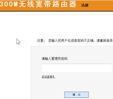

1、登陆上路由器,在浏览器中输入【192.168.1.1】,一般路由器的是以这个ip登陆的;(不是的话,可以在路由器背面自己查看登陆网址)
2、输入管理员密码,登陆路由器;图是登陆后的界面:

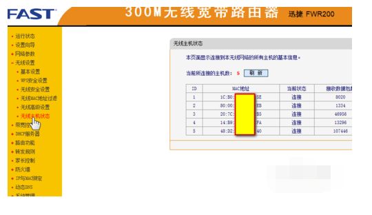

3、点击无线设置,可以看到设置的所有选项;
4、点击无线主机状态,可以看到目前正在连接上路由器的设备;

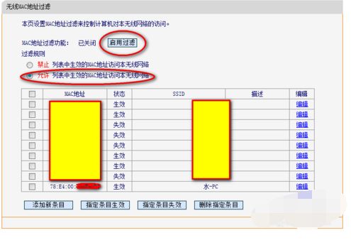

5、点击【无线MAC地址过滤】,就来到了MAC地址列表;如下图所示:

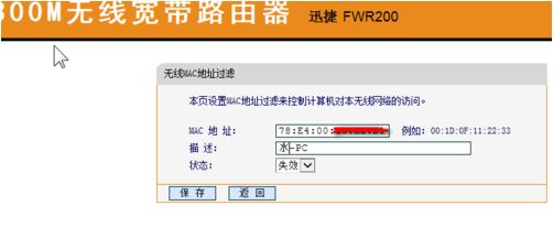

6、点击【添加新条目】,在“MAC地 址”处填上允许链接或要禁止的MAC地址,“描 述:”后面备注一下好做区别,“状态:”先选择失效,最后在同一选择生效。然后点击保存;
7、选中允许连接的mac地址,然后点击【指定条目生效】;
8、最后启用MAC地址过滤功能;如下图所示:

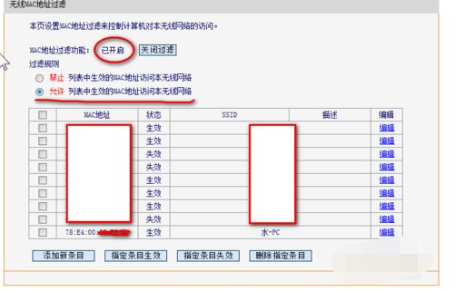

9、设置好之后如下图所示。(只有列表中生效的MAC地址才可以链接上路由器上网,成功设置防蹭网)
