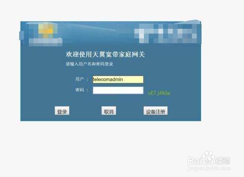

首先我们输入用户名和密码,输入用户和密码之后,就进入了超级管理员页面。如下图所示
请点击输入图片描述

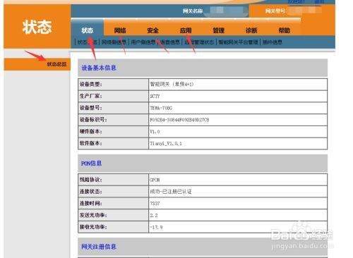

进入超级管理员页面之后,我们可以看到,有状态网络,安全,应用等,我们需要用到的是状态和网络这两个操作。
请点击输入图片描述

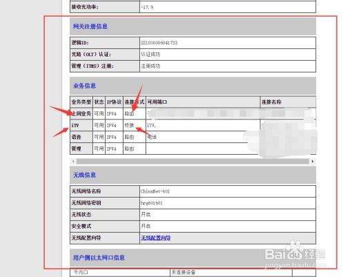

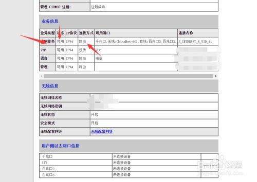

我们看到我们的状态中,上网业务已经开启了,连接方式为路由,一般来说上网方式为桥接,这里小编已经设置完成了。
请点击输入图片描述

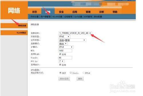

检查完状态之后,我们点击上方的网络,然后点击网络连接,可以对网络连接进行设置。
请点击输入图片描述

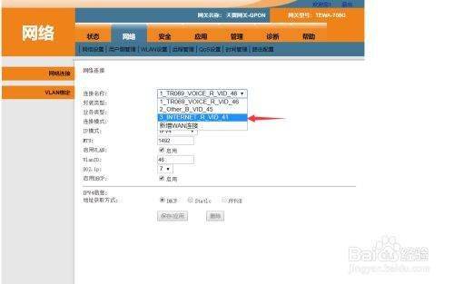

第1个需要设置的就是连接名称,我们设置连接名称选择为第3个,internet,41连接。
请点击输入图片描述

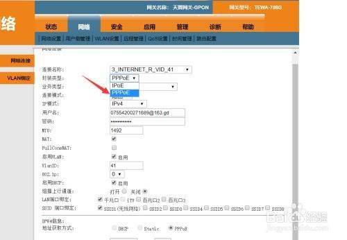

第2个需要设置的为分装类型为pppoe拨号上网。
请点击输入图片描述

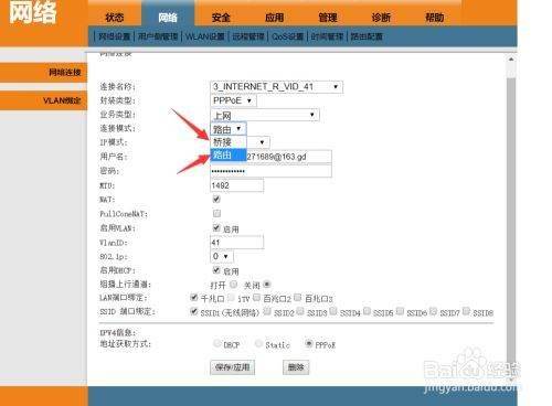

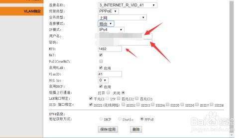

第3个需要设置的是连接模式,默认的连接模式为桥接,我们将其改为路由即可。
请点击输入图片描述
第4个我们输入工作人员给我们的用户名和密码。
请点击输入图片描述

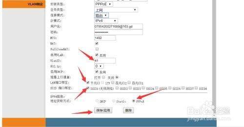

第5个我们设置vlanID为41,lan端口绑定为千兆,ssID端口绑定为无线网络,然后地址获取方式为pppoe,然后点击保存应用即可。
请点击输入图片描述
设置完成之后,我们点击保存,可以看到我们的上网业务的连接方式已经成为了路由。而且我们连接光猫所创建的无线局域网就可以连接上网了。
