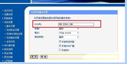

1、在IE浏览器地址栏中输入厂家配置的无线路由器IP地址。
2、 在其中的“用户名”和“密码”两文本框中都输入管理无线路由器的初始用户帐户信息admin。单击“确定”按钮进入配置界面首页。(建议初次配置采用向导方式进行,它可以配置最基本的选项,以简便的方式使无线路由器能正常工作。)
3、单击向导中的“下一步”按钮,配置上网方式对话框在其中指定一种上网方式。
4、 单击“下一步”按钮,配置ADSL帐户对话框,在这个对话框要求为上一步所指定的虚拟拨号ADSL上网方式配置相应的帐户。配置专线以太网接入静态IP地址信息。

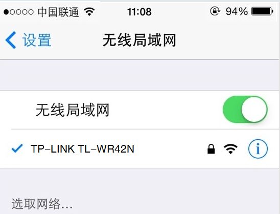

第一步:首先在手机中打开无线网络设置,如果是新的路由器,一般接通电源,路由器会自动创建一个初始化无线网络,选择直接连接就可以了,不用其管有没网络。

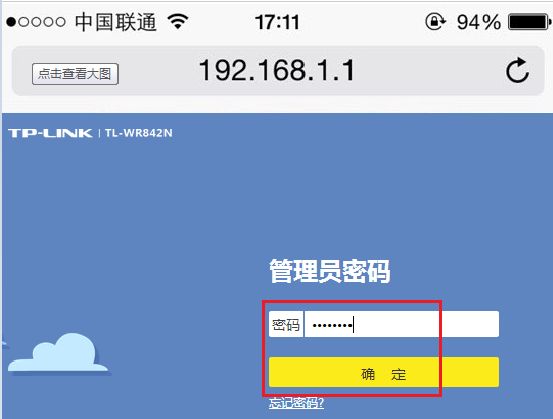

第二步:打开手机浏览器,在地址栏里输入tplogin.cn或者192.168.1.1,接下来我们需要设置新的路由器管理密码,点击“确定”,如下图所示。
由于手机屏幕比较小,设置界面可能还的不是很清楚。此时大家可以将手机横屏或者放大就可以看清楚了。

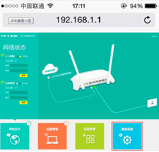

第三步、点击“路由设置”,如下图所示。

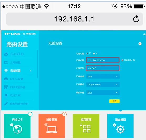

第五步:接下来就是无线网络设置了,也就是创建Wifi网络,主要填写Wifi名称和创建Wifi密码(密码建议尽量复杂一些,防止被蹭网),完成后,点击下一步继续。
最后可以看到设置完成提示,点击完成后,路由器会自动重启,重启之后无线路由器设置就好了,最终我们再用手机连接设置好的的Wifi网络,看看是否可以正常上网了。
如果可以正常上网,则说明手机设置无线路由器成功,如果无法上网,请检查下宽带账号与密码是否在第六步的时候,填写正确。
