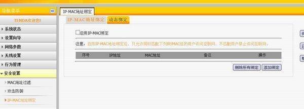

对于那些可以手动设置地址池以外的静态地址的蹭网者,可以关闭DHCP服务器并进行静态地址分配,输入IP地址和MAC地址添加就搞定;
对于那些精通电脑的蹭网高手,就需要设置IP和MAC地址绑定,让非绑定设备不能连接,或者通过设置PPPOE服务器的方式来提供网络分配。

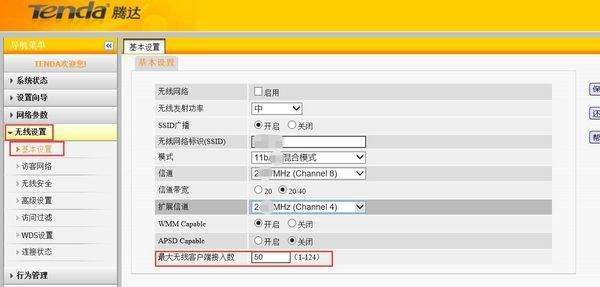

依然是登录路由器管理界面;
在“无线设置”中“基本设置”选项设置最大无线客户端接入数,限制WIFI连接数的数量。

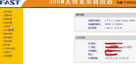

1.首先登陆路由器。再浏览器中输入【192.168.1.1】,一般路由器的是以这个ip登陆的。当然有的不一定是这个地址,可以在路由器背面查看(一般都会标写出来)。
2.输入管理员密码,登陆路由器,(一般默认的帐号和密码都是:admin),下图是登陆后的界面。
3.点击无线设置可以看到可以设置的所有选项。

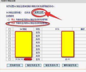

3.下面就是关键步骤了。点击【无线MAC地址过滤】,就来到了MAC地址列表。如下图所示,那些是之前添加的MAC地址列表。

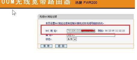

4.点击【添加新条目】来到新的页面。在“MAC地址”处天上我们允许链接或要禁止的MAC地址。“描 述:”后面备注一下好做区别,“状态:”我们先选择失效,最后在同一选择生效。然后点击保存。
选中允许连接的mac地址,然后点击【指定条目生效】。
5.最后启用MAC地址过滤功能:如下图所示。
6.设置好之后如下图所示。现在设置好了,只有列表中生效的MAC地址才可以链接上路由器上网,也就是设置了无线网络的上网人数了。

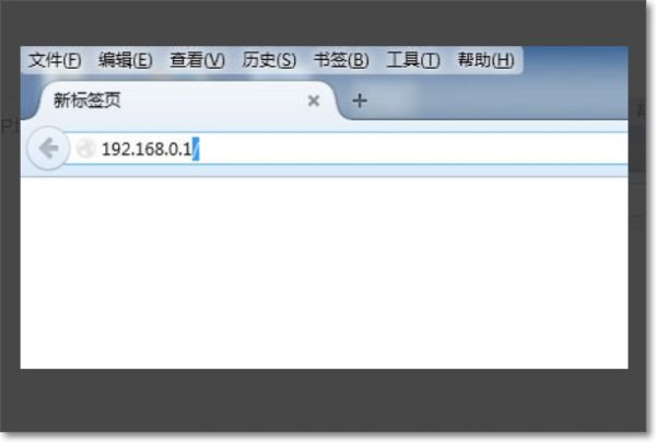

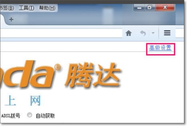

1、打开浏览器,输入默认的管理IP地址192.168.0.1.
2、登录密码默认为admin,
3、登录后,点击右上角的"高级设置",

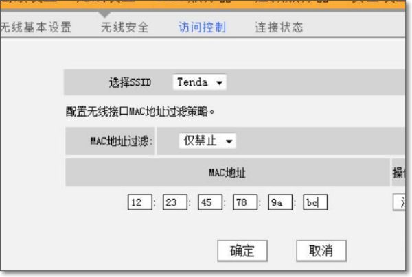

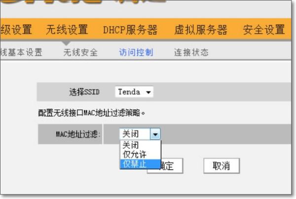

5、打开无线设置页后,点击"访问控制"。
6、打开访问控制页后,下方的MAC址过滤默认为关闭,是限制个别的,建议选择仅禁止。
7、点击"添加",把要禁止的设备MAC址填上。
8、添加完成后,一定要点确定,才能保存你的设置。

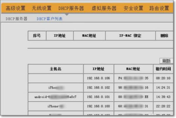

9、点击"DHCP服务器","DHCP客户列表",就能看到,哪个MAC地址对应什么设备,这个容易看出来。

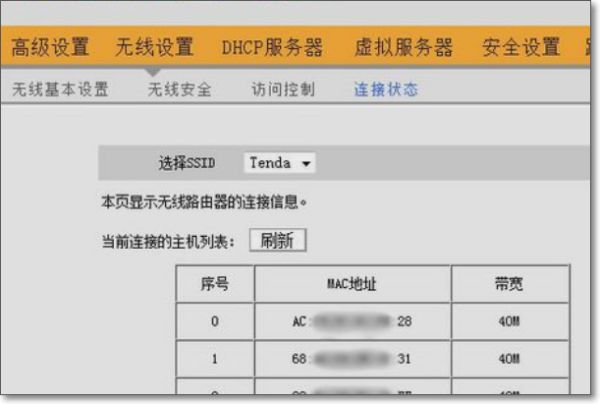

10、点击无线设置页的"连接状态",谁连接了路由器,一个都不能跑掉,对比一下哪个没有出现在DHCP客户列表里的,谁就是蹭网者。完成。
