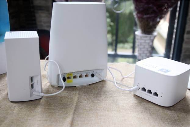

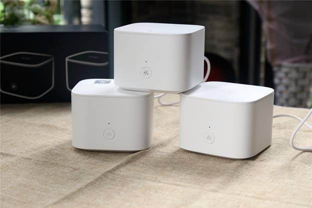

以荣耀分布式路由为例,由于不是传统的路由品牌,荣耀路由的特点更加鲜明、想法也更加的超前,荣耀分布式路由包含了3个特殊的双频1167M路由,针对大别墅、复式房以及大平层等户型有较好的覆盖率,且针对普通用户它拥有即插即用的组网玩法,不需要任何专业知识就可以实现,同时,这也是一套具备新技术--MU-MIMO技术的设备,相比传统MIMO技术,它可以发挥出更好的效率使得其可以轻松实现同时传输数据到多个设备之间,充分发挥组网的高效率传输能力,同时还让家庭信号覆盖无死角。

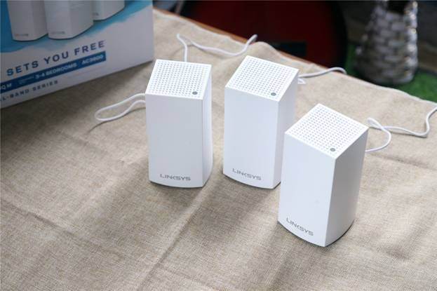

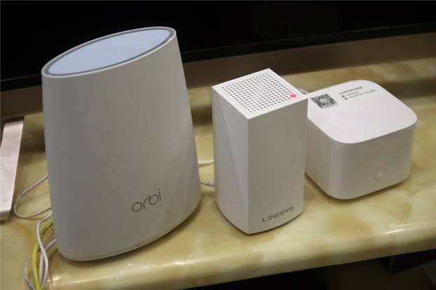

在这三组方案中,Linksys Velop在普通人中应该是最没有印象的一个品牌,但在相关人士中,Linksys可是好东西。以这套组网设备为例,它同样是2.4G+5G的双频无线设计,单体最大传输量为AC1300且三台Mesh组网之后可以实现AC3900Mbps,反正挺抓眼球的。且Linksys Velop AC3900也支持无线回程和有线回程的混合使用,在组网状态下自动选择最优的信号连接给客户。

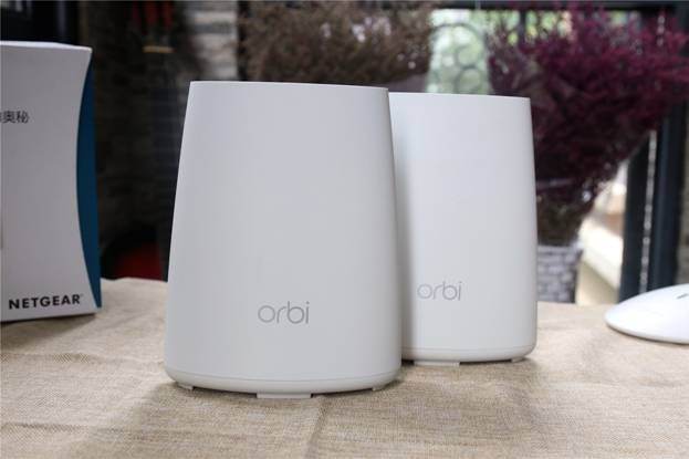

这三套组网方案中,最特别的应该要数网件Orbi RBR50这套组网方案了,一来,最早玩Mesh组网的传统品牌中应该就是它了,因此Orbi可是已经有很多“前辈了”,这其中包括RBK22、RBK23乃至RBK44等型号;二来,这套组网只有两个设备完成--包括一个主体RBR50和一个分身RBS50,在这三套组网中是最特别的一个,相比其他两套三台组网,网件的Orbi RBR50的组网为何有这么大的信心呢?
首先是技术和硬件上,Orbi RBR50采用的是高通IPQ4019的四核芯片,其可以负责处理2x2mimo的2.4G和5G,另外4x4mimo的5G则由QCA9984来负责处理,可以说硬件上首先很不俗;RBR50内置6根天线,有2根是双频合一的天线,即2x2mimo 400m+866m,另有4根单频5G的pcb板天线,是负责无线回程专用的频道4x4mimo 1733m,所以它的总传输为AC3000Mbps。
从WAN口的搭配上来看,三套组网中依然依足了传统搭配的是网件的Orbi RBR50,因此,它除了能够在无线覆盖放慢给予同样的大面积覆盖和高效率传输之外,有线支持也要相比其他两套要“实在”的多,谁家还没有三两个习惯了接入有线网络的设备啊?其他两组方案就稍微有些“小气”了,尤其是linksys,甚至只有两个WAN口,有时候就真的不太方便了。
而外观上,三款设备各有各的特点,但都是白色时尚的造型设计,相信能够赢得不少的回头粉。

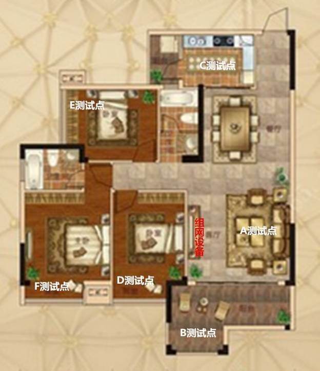

笔者家里不是什么大别墅,但117平米三房两厅的房间布局不是那种方方正正的格局,总而言之就是想要达到一个路由覆盖全屋不是不行,但距离无线路由器太远的房间信号衰减是非常明显的,连接状态当然也不太行啦~因此,Mesh组网非常有必要。
以上图的测试点和主机摆放位置为例,能够看到我的主卧(F测试点)与主机之间直线距离下隔了两面墙,实在是很有必要使用Mesh组网的;而阳台(B测试点)是我经常使用电脑的地方,没有好的网络当然我也会抓狂。
三套组网方案中由于分体机搭配的不一样,因此我也根据组网的推荐和自己的需求进行分体机的摆放:主机在客厅的电视柜下方(组网设备);Linksys以及荣耀分布式路由的其他两个分身放在E测试点和F测试点各一个,网件Orbi只有一个,就放在我的主卧了。

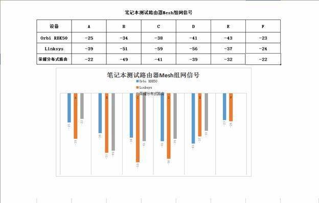

第一项是信号测试,这涉及Mesh组网的信号覆盖能力。测试设备为我的老伙计ThinkPad T410,软件用的是Riverbed Xirrus进行信号的监控;手机端则是使用的是wifi分析仪。
三套无线路由器组成的Mesh无线网络,都将2.4G和5G信号整合成了一个SSID信号,这点是和传统的区分的双频信号连接是不同的。测试过程为ABCDEF总共6个点,每个点停留5分钟记录大概的稳定值(仅供参考)。
上图为笔者在6个点测试的三套组网方案的信号数据,从信号的衰减程度来看,三套无线路由的Mesh组网都很成功,且组网的过程都是一气呵成,不难!单纯以信号覆盖的需求来看,笔者来告诉你它们中哪套更适合你。
前面说过,网件Orbi的这套组网只有一个主机+一套分身组成,因此在信号的覆盖方面它是最吃亏的,但从数据表现来看,即便是我家的主卧隔了几堵墙,它的表现依然良好,这就很难得了,加上它的组网模式是三体主机,上网冲浪就和在最近的A点(客厅)里效果完全一样。其他两套Linksys和荣耀分布式路由的表现也非常的不错,它们的覆盖信号都低于60dBm,在线视频、在线冲浪基本上是没什么问题的,加上我家的带宽妥妥的在200Mbs,这三套组网方案妥妥的。
分析来看,即便Orbi RBK50只有一个分身,却在6个测试点中和拥有两个分身的荣耀分布式路由的信号值不相上下,以C/D两个测试点为例,在附近没有分体的情况下,Orbi的信号覆盖比不拥有两个分身的荣耀分布式路由差,这点就很难得了。而Linksys虽然拥有一个主机+2个分身的组网,但却是三套组网中最弱的,这点反倒让笔者觉得有些惊讶了。

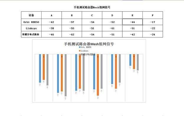

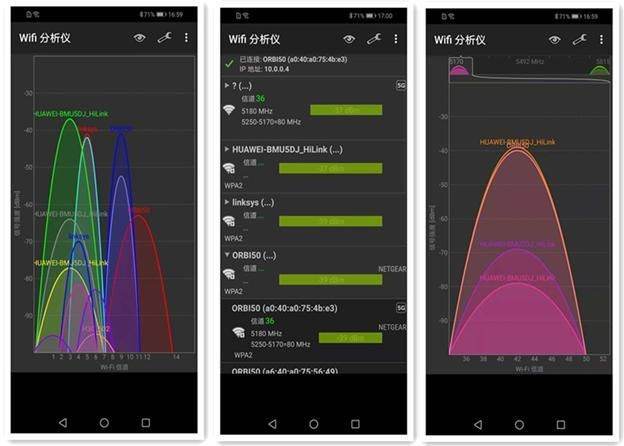

笔记本的信号测试数据有了,当然也得有手机的,毕竟再怎么滴手机才是当下最为完整的综合娱乐工具嘛。无论是社交还是追剧乃至游戏,手机大概已经占据了当下人们碎片化时间里的半壁使用的江山了不是吗?
有意思的是,手机测试了三套组网方案的数据虽然普遍弱于笔记本电脑的数据,但linksys在某个测试点的数值是要好与荣耀分布式路由的组网方案的,这一点反倒是与笔记本电脑测试的数据完全不同;而Orbi的无线网络覆盖到手机依然表现出色,丝毫不因为只有一个分身就弱于其他两组的方案,甚至在最远端--F测试点(主卧),Orbi RBK50的信号值还要更好一些,比Linksys和荣耀分布式路由的表现还要好上许多,这一点就很难得了。
综合了笔记本电脑和手机的信号覆盖数据我们可以看出,尽管在某个点上,网件Orbi的这套组网的方案要稍弱一些,但整体的表现却是这三套组网方案中最好的,Mesh组网的数据几乎是完胜了其他两组。如果你更在意信号的覆盖,尤其是你更在意手机信号的覆盖,那么网件Orbi明显是要更有优势的。

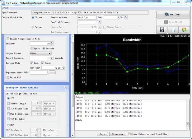

在测试数据传输的效果方面,笔者使用了JPerf这款软件进行测试,简化的命令行参数和图形化的结果显示使得JPerf虽然不如ixia chariot但却更简单易用,且JPerf可以测试TCP和UDP带宽质量的能力,并能够测试带宽、延迟抖动和数据包丢失的能力,用它来测试三套组网方案的数据带宽率和稳定性还是相对不错的。
笔者同样使用自己的起居室户型使用JPerf软件测试了一下各点的带宽率:
A点的结果:Orbi传输率为26.6Mbytes,带宽为22.3Mbits/sec;linksys的传输率为26.3Mbytes,带宽为20.2Mbits/sec;荣耀的传输率为17Mbytes,带宽为14.3Mbits/sec。
B点的结果:Orbi传输率为24.3Mbytes,带宽为20.4Mbits/sec;linksys的传输率为28.2Mbytes,带宽为23.5Mbits/sec;荣耀的传输率为11.2Mbytes,带宽为9.5Mbits/sec。
C点结果:Orbi传输率为21.1Mbytes,带宽为18Mbits/sec;linksys的传输率为33.2Mbytes,带宽为27.2Mbits/sec;荣耀的传输率为19.8Mbytes,带宽为16.6Mbits/sec。
D点的结果:Orbi传输率为12.6Mbytes,带宽为10.6Mbits/sec;linksys的传输率为13.6Mbytes,带宽为11.4Mbits/sec;荣耀的传输率为9.8Mbytes,带宽为8.2Mbits/sec。
E点的结果:Orbi传输率为14.6Mbytes,带宽为12.4Mbits/sec;linksys的传输率为13.8Mbytes,带宽为11.6Mbits/sec;荣耀的传输率为13.2Mbytes,带宽为11.1Mbits/sec。
F点的结果:Orbi传输率为15.7Mbytes,带宽为13.2Mbits/sec;linksys的传输率为12.9Mbytes,带宽为10.8Mbits/sec;荣耀的传输率为9.5Mbytes,带宽为7.8Mbits/sec。
从以上几组传输率来看,网件的Orbi与linksys表现的还不错,荣耀有些弱了,而从实体结构来说,Orbi只有一个分体,在传输上要低于linksys了。但是,不管从哪一点的数据结果来看,他们都可以保障日常的网络需求,浏览上网1MB的传输也就是相当8M宽带,从生活中来看,我们从ISP运营拉一条8M的宽带完全可以实现直播、视频了。更关键的是,这样的方便却只是由几台路由器Mesh组网搞定的,避免了布线的麻烦之后还提升了整体的使用便捷性,就这点而言,别要求太高了哦~
