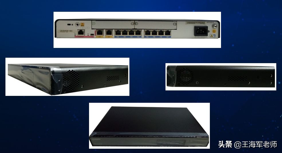

华为AR1220E-S路由器

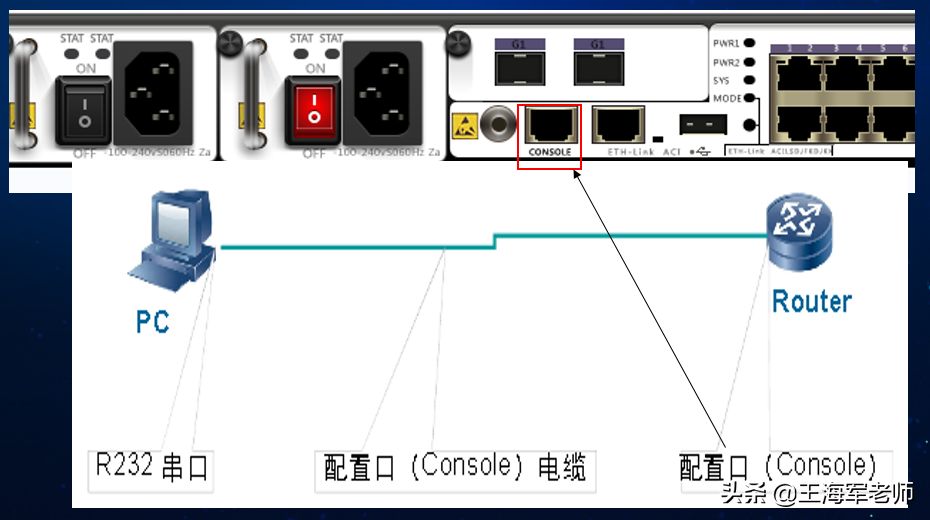

2.路由器上console口-控制台接口
实际环境里,通过路由器设备的Console口来配置,PC机使用R232串口来连接路由器上的控制台接口,那么console配置电缆称之为控制线。这样实现对路由器设备的初始化设置。
路由器设备上console接口

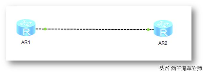

公司刚买了两台AR路由器,在使用之前,需要你对它们进行调试。调试的内容覆盖了配置方式、设备名称、时间、密码、文件管理及重启等方面。拓扑图
两台AR1220路由互连

拓扑图
