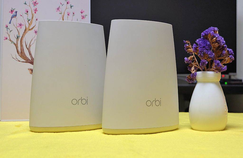

网件的orbi是第二代多路由系统,采用全新的Daisy Chain菊花链技术,一般orbi分本体和分身两个不同主机,不但本体和分身之间能够连接,同时分身和分身之间也能够连接。网件orbi多路由系统采用的Mesh网状覆盖,其系统由本体路由和分身路由组成,专有5GHz独立频段用于连接本体路由和分身路由,另外两频则用于无线网络连接。

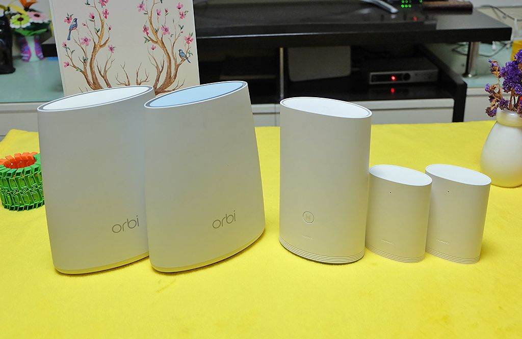

笔者也是初次接触网件的这款orbi路由器本体和分身,初看路由器本体和分身几乎是一模一样,只有通过主机后面的网络接口或者主机底部的参数标签,才能分出哪个是本体,哪个是分身。只有本体路由才具有WAN口,分身路由的5个网口都是千兆LAN口,除此之外两者在主机顶部也能区分出来,本体路由顶部面板为浅蓝色面板,分身路由顶部面板为普通的白色面板。

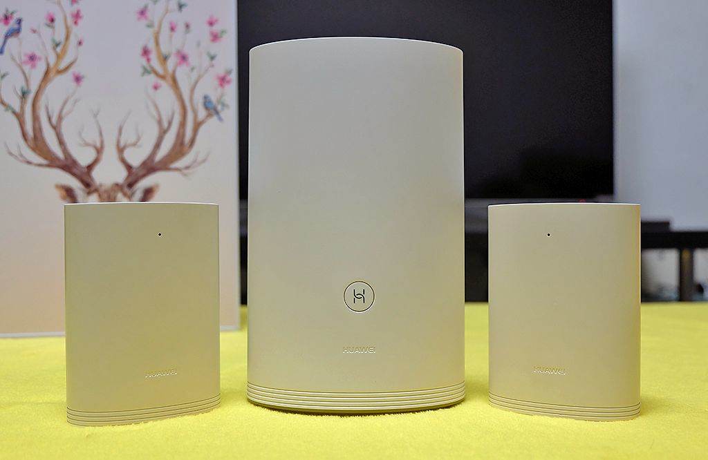

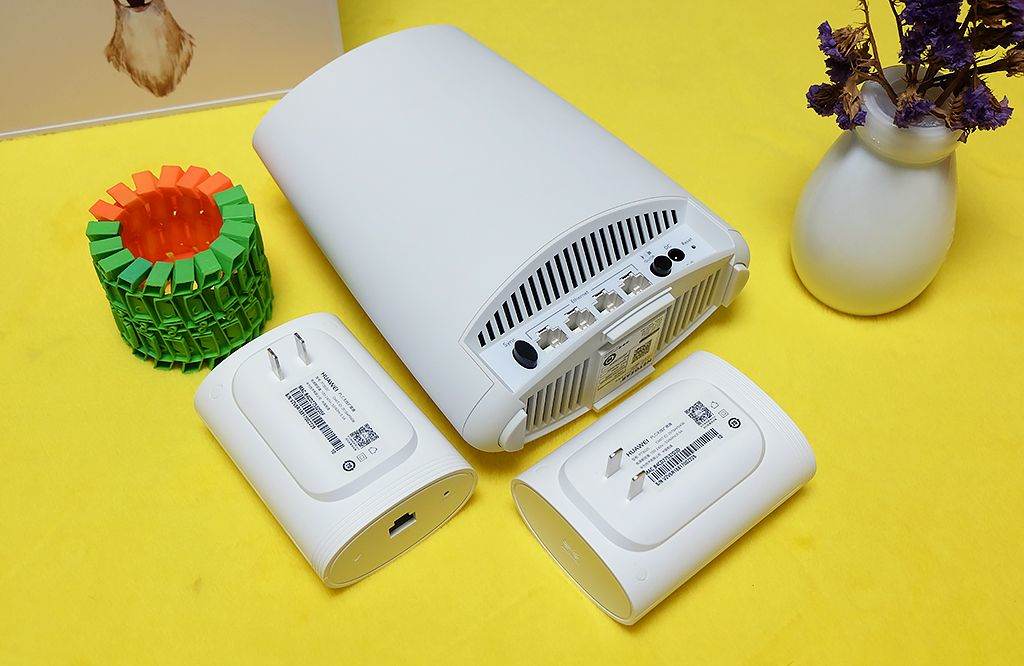

既然千兆路由器打擂,没有对手怎么叫打擂,上边这款路由器是华为Q2,这款路由器也是分本体和分身,这款是一拖二,无线信号扩展器(也可以说电力猫)通过电力线与主体路由进行数据传输。

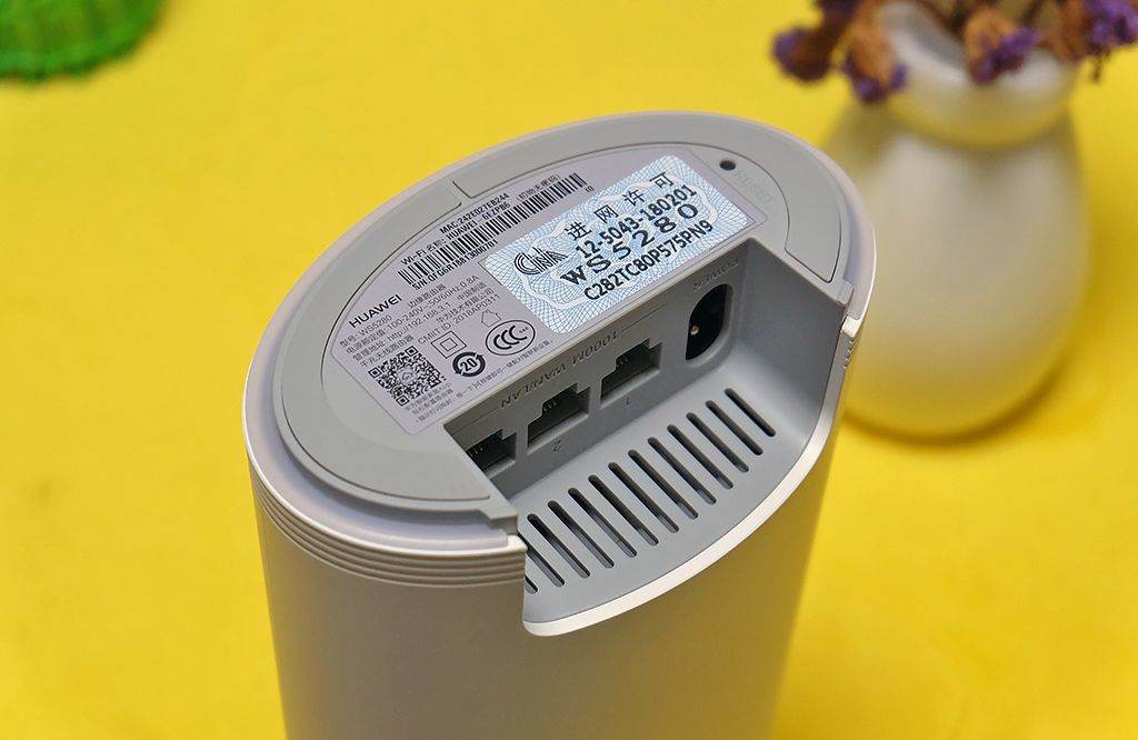

华为Q2的本体路由也是采用内置天线设计,底部开有凹槽,提供三个千兆有线网口,兼具WAN/LAN功能,同时路由器内置电源适配器,通过8字插头电源线为其供电。
为华为Q2配套的两个电力猫分身,作为本体路由的无线扩展器,通过电力线进行数据传输,家庭使用尚可,毕竟是在一个电表内使用,距离也不算太远,如果在一个大楼内使用,电力线的布局尚不清楚,电力猫和本体路由使用的电力线如果不在一个电表内,数据传输就有可能受限。

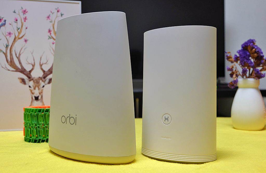

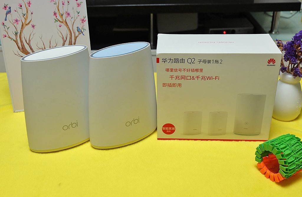

这两款路由都属于别墅级的千兆路由器,两者的外观都采用了内置天线的设计,网件orbi采用底宽上窄的外观设计,放在桌面给人以稳定的感觉;华为Q2采用了一拖二的套装组合设计,本体和扩展器也都是采用椭圆形设计,本体底部和上部粗细差不多,给我一种站立不稳的感觉。
两者的个头比较,网件orbi相比华为Q2要高一些、腰围要粗一些,网件orbi的Sync按键设计在后部,本体和分身都有,便于连接。华为Q2的分身路由连接本体,是直接插入到插座后,本体路由自动搜索,实现连接,在这点上,华为Q2的更省事一些,但是网件orbi的本体和分身连接也很简单,两个按键轻轻一按,快速实现连接。

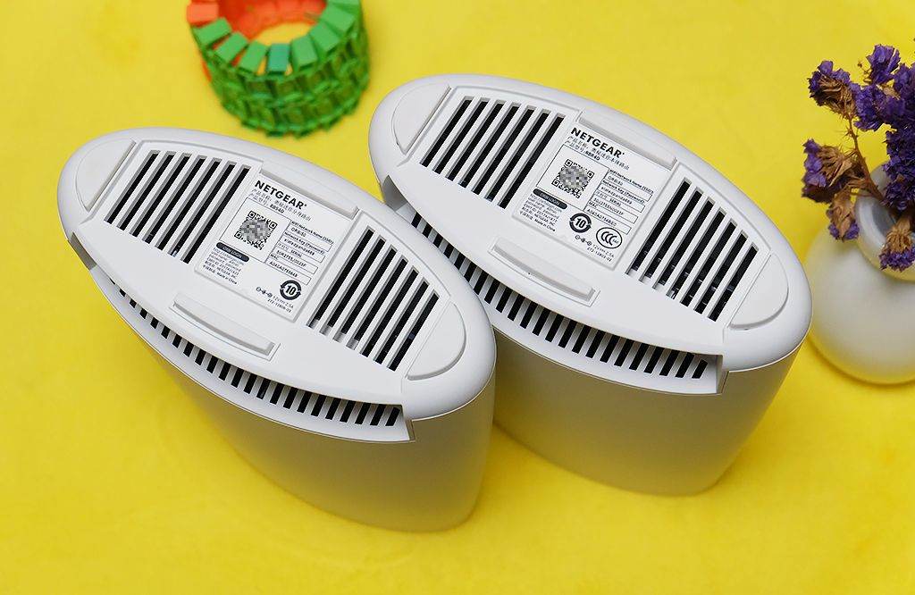

路由器底部的散热设计,网件orbi的底部、凹形槽内、以及顶部都可以实现散热,而华为Q2则比较保守,仅在凹形槽内设有格栅散热,虽然笔者并不知道路由器满载后,产生的热量有多大,但直观上,还是觉得散热孔多设计几处,没有坏处。

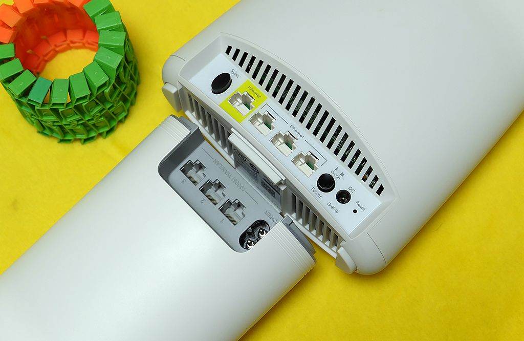

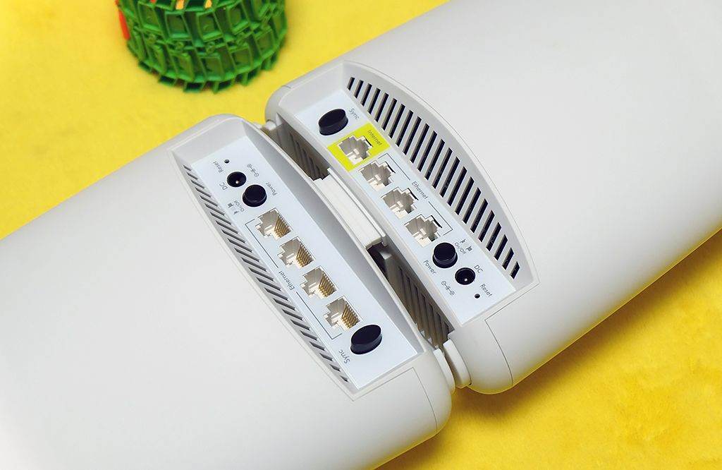

两款路由器的后部设计对比:网件orbi拥有1个WAN和3个LAN口,华为Q2拥有3个WAN/LAN口,但是也并不支持多WAN,所以占用1个WAN口后,剩2个LAN口,网口方面,华为Q2落下风。电源方面:网件orbi采用外置电源适配器,华为Q2采用内置电源适配器,华为便于携带,但是华为未设电源开关,想要关闭路由器,只能拔电源,这点上不如网件orbi。
网件orbi的分身路由和华为Q2扩展器比较:网件orbi分身路由摆放位置随意,华为Q2分身扩展器受限强电插座,不能插到插线板上,影响信号传输;与本体路由的信号传输方式不同:网件orbi分身路由采用双频无线信号,华为Q2扩展器采用强电力线,在距离方面,华为Q2扩展器还远些;在接口方面,网件orbi分身提供4个千兆LAN口,华为Q2扩展器提供1个千兆LAN口,这点上,网件orbi分身完胜。

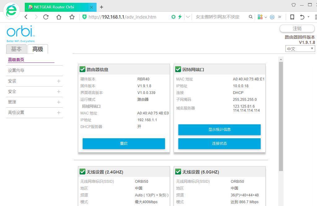

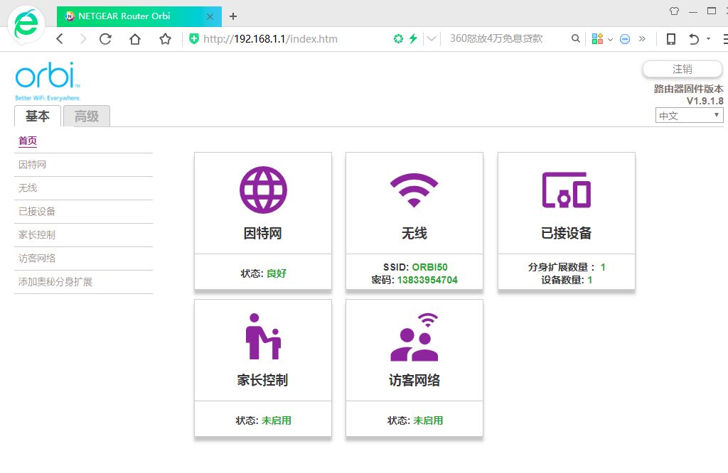

网件orbi系统状态页面

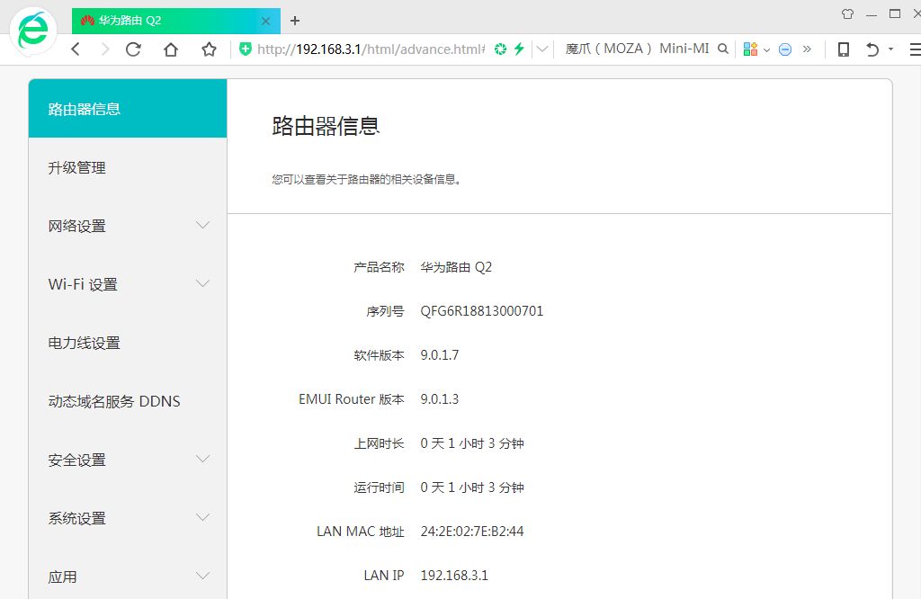

华为Q2系统状态页面
两款路由器的系统设置页面比较:网件orbi还是以前经典的熟悉的设置页面,采用左右结构设计,分为基本和高级,状态页面采用模块化设计,用户一目了然。华为Q2的状态页面采用上中下的结构设计,它通过网络拓扑+数据的形式,同样让用户一目了然,两款路由器的系统设置方面各有千秋。

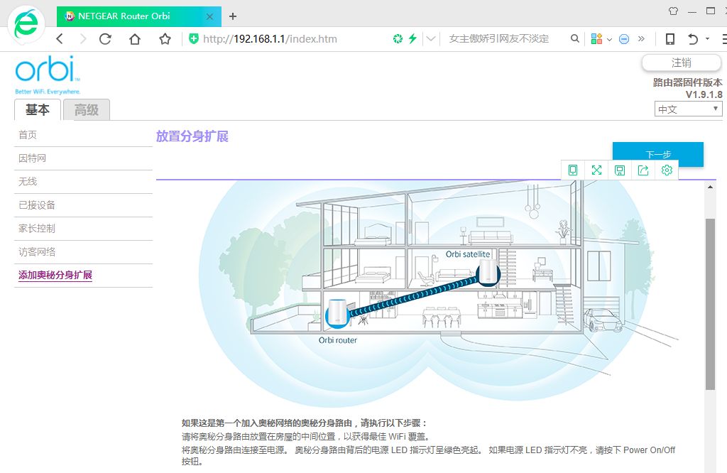

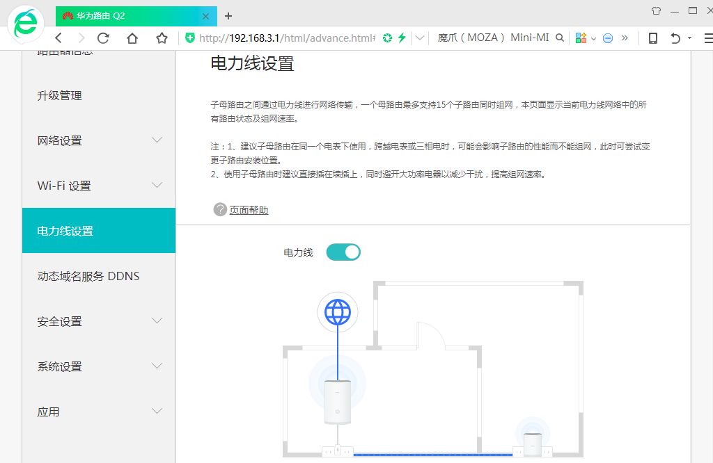

网件orbi路由器的高级设置页面
华为Q2路由器的更多功能设置页面
两款路由器的高级设置页面对比:网件orbi的功能和华为Q2的功能都非常多,但是网件orbi的功能更为丰富一些。在各项功能应用方面,都非常实用,同时路由器的开启速度也都比较快速,网件orbi开机到正常使用15秒左右,华为Q2开机到正常使用20秒左右。
网件orbi分身路由安装示意
华为Q2无线扩展器安装示意
两者安装的方式有着很大的区别:网件orbi分身可以随意摆放,但是不能超过本体的无线信号覆盖范围,同时按照指示进行连接,华为Q2无线扩展器可以安装在家庭的任意一个强电插座上,前提要在一个电表的范围内,如果使用两个电表或有三相电,会影响组网。综上,笔者觉得网件的分身路由不受强电的限制,采用无线连接的方案比较不错。

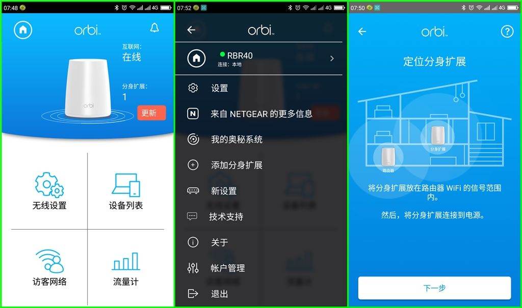

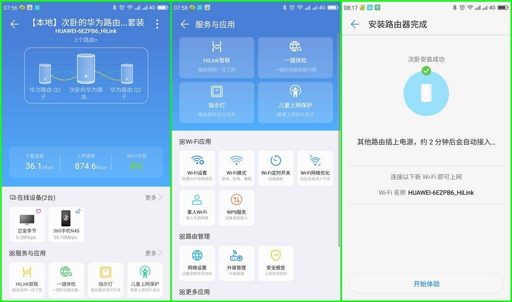

网件orbi APP设置
华为Q2 APP设置
两款千兆级的无线路由器都支持手机APP设置,首先从APP下载资源进行比较:网件orbi的手机APP下载支持苹果和谷歌商店下载,但是国内并没有提供相关的下载资源,下载软件需要墙,非常不方便。而华为Q2的手机APP下载则比较方便,扫描二维码即可轻松下载,这点网件需要符合国情才行。这两款APP软件安装也非常方便,首页信息:网件orbi的比较简单,华为Q2的相对要丰富一些;高级设置页面:网件采用列表格式,华为采用模块格式,都非常丰富;分身路由安装:两款路由器都是通过自动搜索进行连接的,但是网件的分身和本体需要按下机身后部的Sync按键,两款路由器在APP上的分身连接的图示化说明都比较直观。

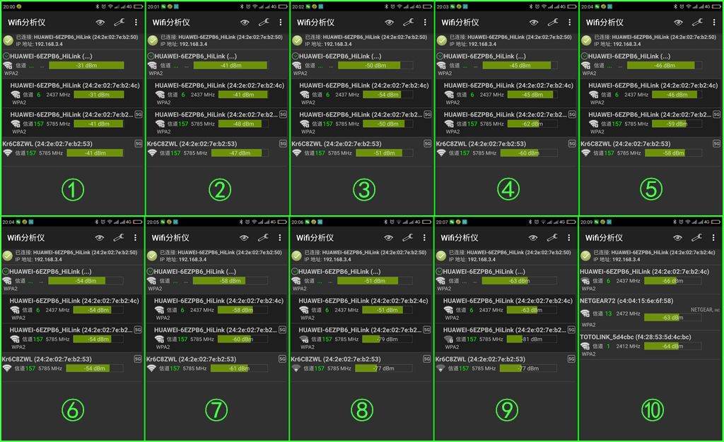

笔者家居环境为普通的单元楼三居室,整体的建筑面积在130平米左右,为了尽可能的测试两款路由器的极限信号覆盖和无线数据传输,笔者选取了极限的测试距离方式,将两款路由器都放置在次卧的东南角,在三居室内选取有代表性的10个不同测试点,来测试该位置的无线信号强度和无线数据传输速率。
网件orbi路由无线信号强度
华为Q2路由无线信号强度

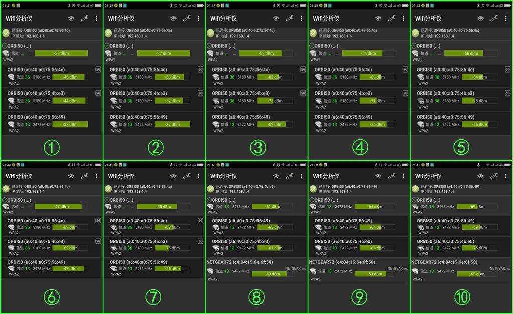

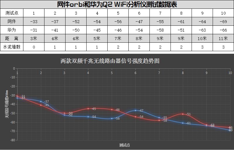

在三居室的10个不同的测试点,通过手机进行无线信号强度测试,手机软件为Wifi分析仪,每一处均采用信号稳定后的数据进行截图,因为这两款路由器均为双频合一,每一次信号连接都会选取最强的无线频率信号,当然以2.4GHz为主。
两款路由器的无线信号强度对比,从整体的无线信号走向趋势来看,这两款路由器的无线信号强度基本相差不多,大部分测试点的无线信号强度基本保持在-30dbm到-60dbm之间,一般无线信号强度在-60dbm左右,就能实现顺畅的上网了。流畅上网的最远距离差不多有9米了,也可以说半径为9米的圆内,路由器都能够保证无线上网设备的流畅上网。

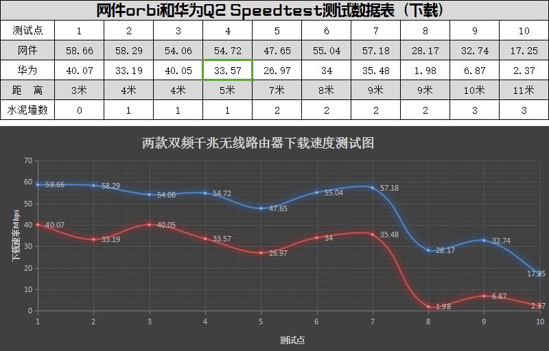

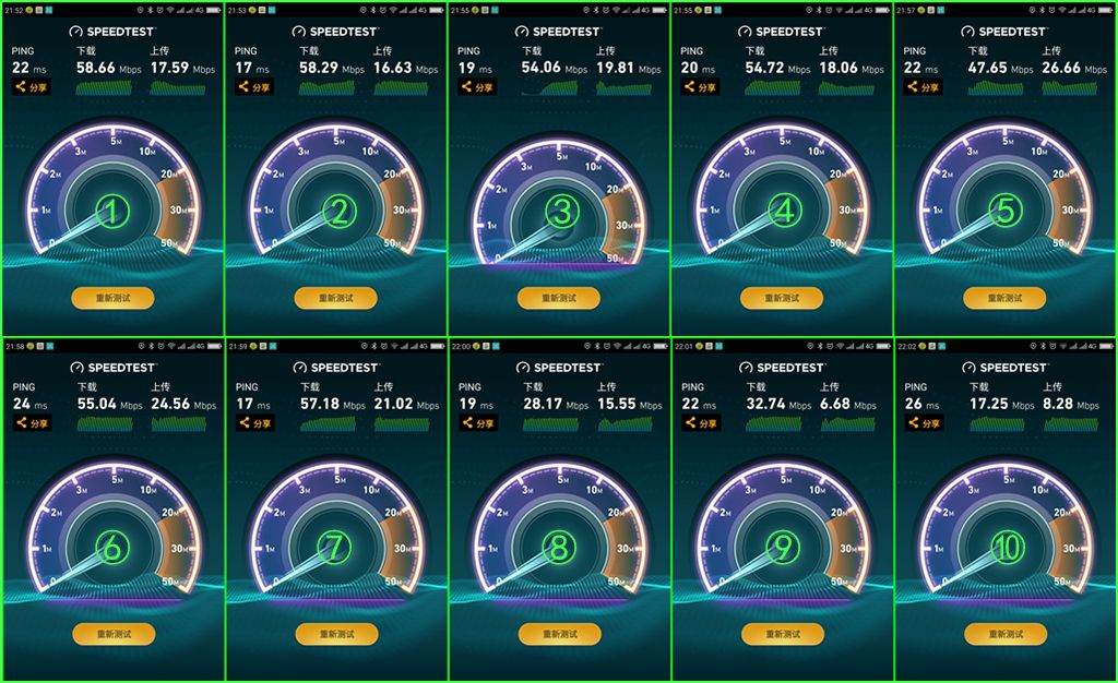

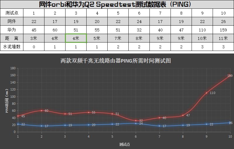

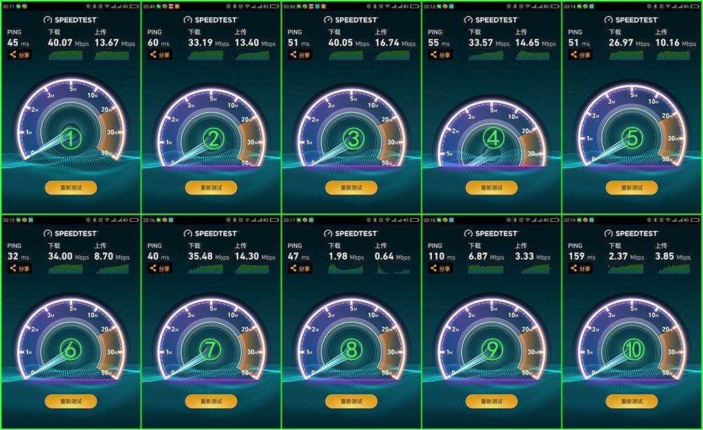

平常我们都是使用手机、平板等设备来进行无线上网,笔者选用当前比较流行的网络测速软件SpeedTest,为两款千兆无线路由器进行数据的传输测试,同样也是在130平米的三居室内选用10个不同的测试点,测试的数据客观,从而得出真实的下载速率、上传速率以及PING通的所需时间,当然,PING值越小越好,低延迟来实现网页的快速打开。
上图为两款千兆无线路由器在10不同测试点的下载速率测试数据,数据在前7个测试点,下载速率基本保持在一个水平线的位置,网件orbi稳定在54Mbps左右,华为Q2稳定在33Mbps左右,测试点7的直线距离达到了9米,虽然相比8号测试点距离一样、墙数一样,但是感觉7号测试点的墙体遮挡比较轻,信号传输比较顺,8号测试点可是实打实的2堵墙体阻隔。从下载数据来看,网件orbi数据传输强于华为Q2。
上图为两款千兆无线路由器在10个不同测试点的上传速率测试数据,虽然上传数据对我们来说用处不大,但还是希望上传速率越高越好。但是限于网络通讯服务商的限制,能达到十几兆,就已经很不错了。通过查看两款路由器的曲线波动,前四个测试点还算比较稳定,后六个测试点,上载的速率波动的很厉害,虽然从数据上看并没有什么影响,但已经能够显示路由器稳定上载数据的极限距离了。从波浪线上看,网件orbi的上载速率优于华为Q2路由器。
上图为两款千兆无线路由器的PING数据,数值越高,表示PING通所需的时间越久,就会造成网络数据传输的延迟,数值越低越好。蓝色线为网件orbi的PING值,红色线为华为Q2的PING值,两款路由器的网络PING值,无论在数据值表现方面,还是在PING值随距离的趋势方面,网件orbi路由器无线信号传输比较稳定,华为Q2无线路由器相对来说有些欠缺,但是华为在前8个测试点,整体上的趋势还是挺平缓的,只不过网件orbi无线路由器的PING值曲线趋势更平缓。
总结:经过这两款别墅级千兆无线路由器的擂台赛,从外观、系统、APP、信号强度、传输速率、PING值等方面展开了深入的对比,总体上来说,两款千兆级的无线路由器各有千秋,整体上的表现笔者还是比较满意的。外观方面:大家的审美标准不同,有喜欢这样的,有喜欢那样的,可以说不分伯仲;系统方面:功能的丰富性方面,网件略胜,APP的下载资源方面,华为获胜,APP的功能方面,网件略显简单,华为感觉丰富一些;信号强度:两款路由器不分伯仲;数据传输方面:网件无论在下载、上传,还是PING值方面,都优于华为Q2。通过本次对比,网件orbi要更强一些!
