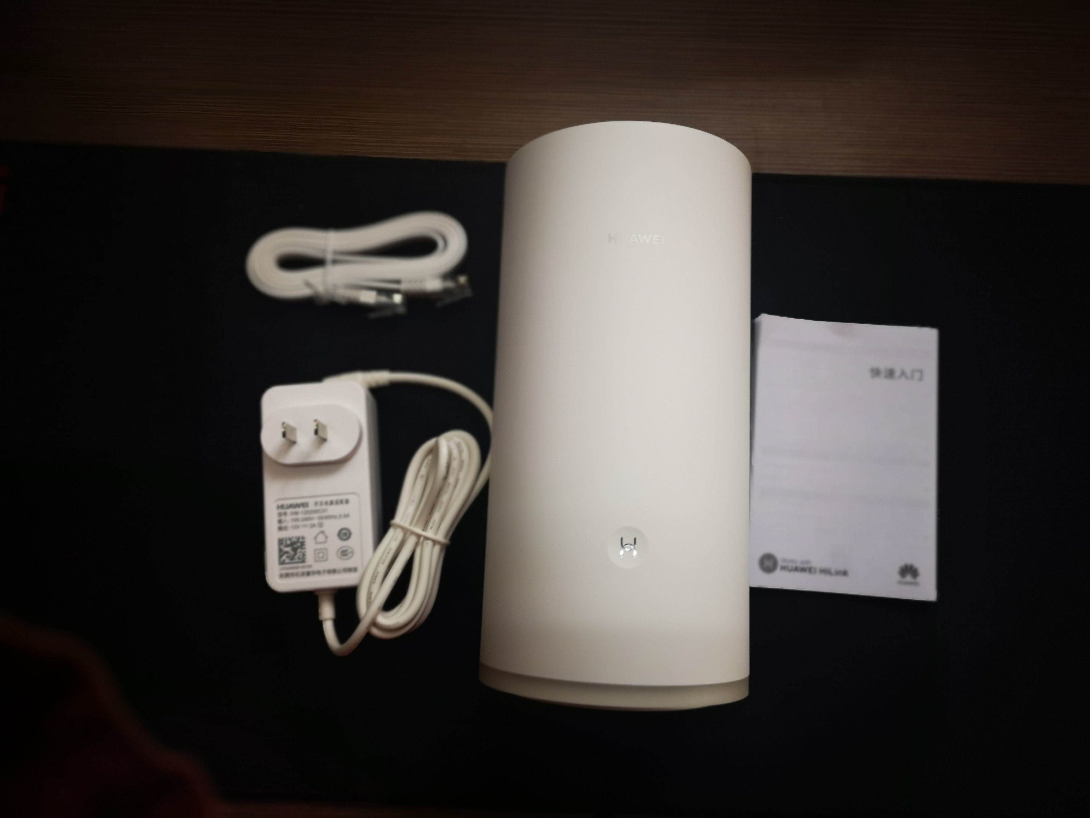

到手拆包以后是非常大的一个盒子。比我之前买过的华为路由器都要大一号。
盒子里的所有内容,包括一个路由器,电源适配器、网线和用户手册

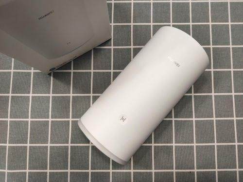

路由器设计成了一个圆柱体形状。咋眼一看貌似一个音箱。用尺子量了下高度21cm,直径10.4cm,重约540克。
背面是四个千兆网口,支持wan\lan网口盲插。这点设计对于电脑小白还是蛮友好的。路由器内置华为自研的凌霄四核处理器,主频1.4赫兹,256MB内存和128MB闪存。在500元以内档中,这个配置还是不错的。这样的配置应付家庭和小型公司是绰绰有余了。

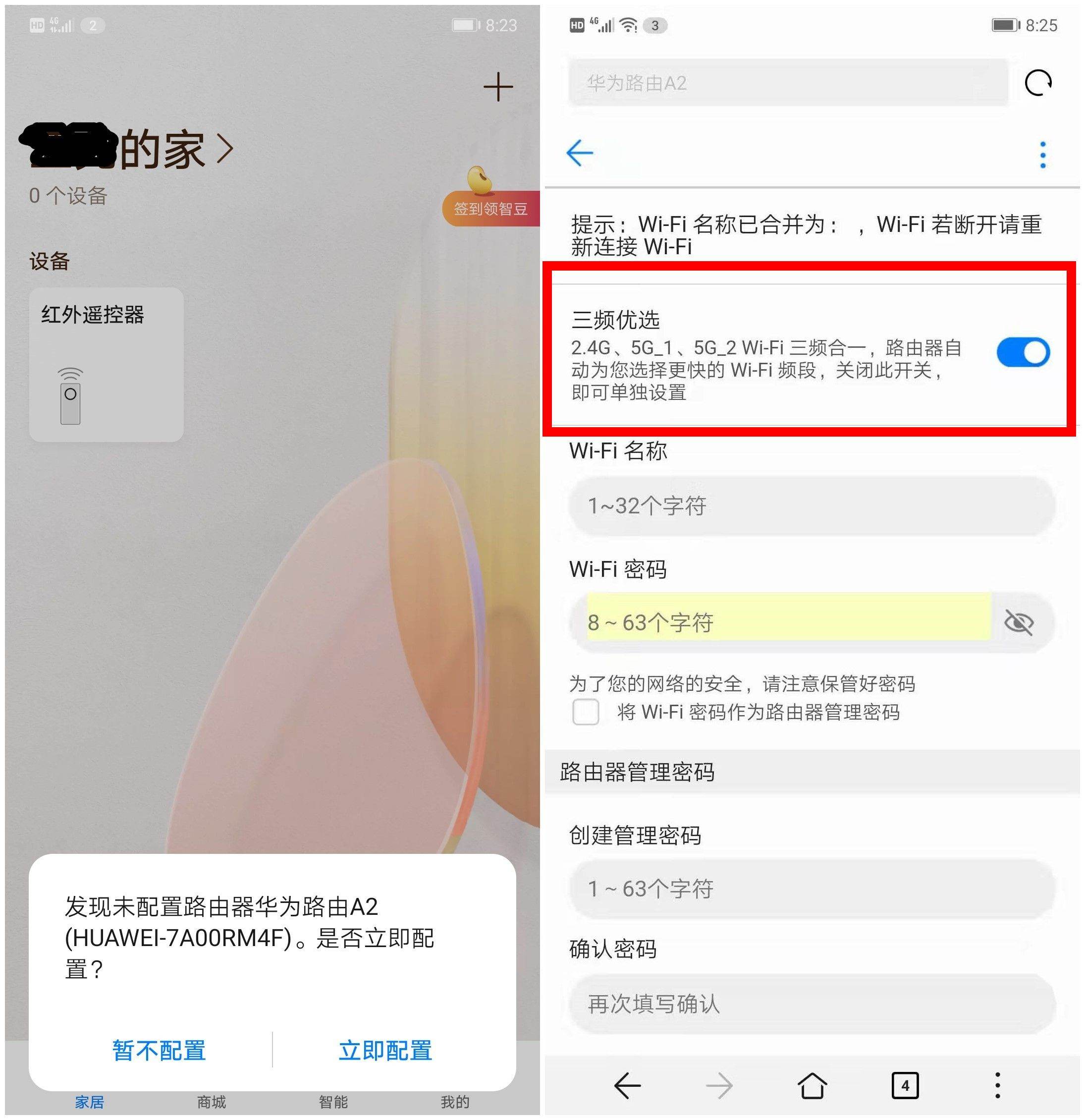

如今的路由器既然都做到了支持wan\lan网口盲插,联机上网基本上可以说是没有难度了。这一步我就简略待过了,用电脑插到路由器有线端,或者用手机WiFi联到路由器都可以对进行路由器的配置。手机端建议去下载华为路由专用的“智慧生活”APP进行配置
配置时,基本也就是输入一个宽带账号密码和设置下无线密码及可以了。其他配置用默认选项就可以。值得一提的是默认选项已经将路由器设定为穿墙模式(无线功率最大),并且自动三频优选。选择了“三频优选”路由器会自动选择最佳的无线频段。
这里说下三频路由和双频路由的区别,A2的2200M是指:300M 2.4G+866M 低频5G+866M高频 5G。比普通的无线路由多了一个5G频段。但一个无线设备同时只能连接一个频段。所以三频路由的带宽和速度不会比双频路由高。

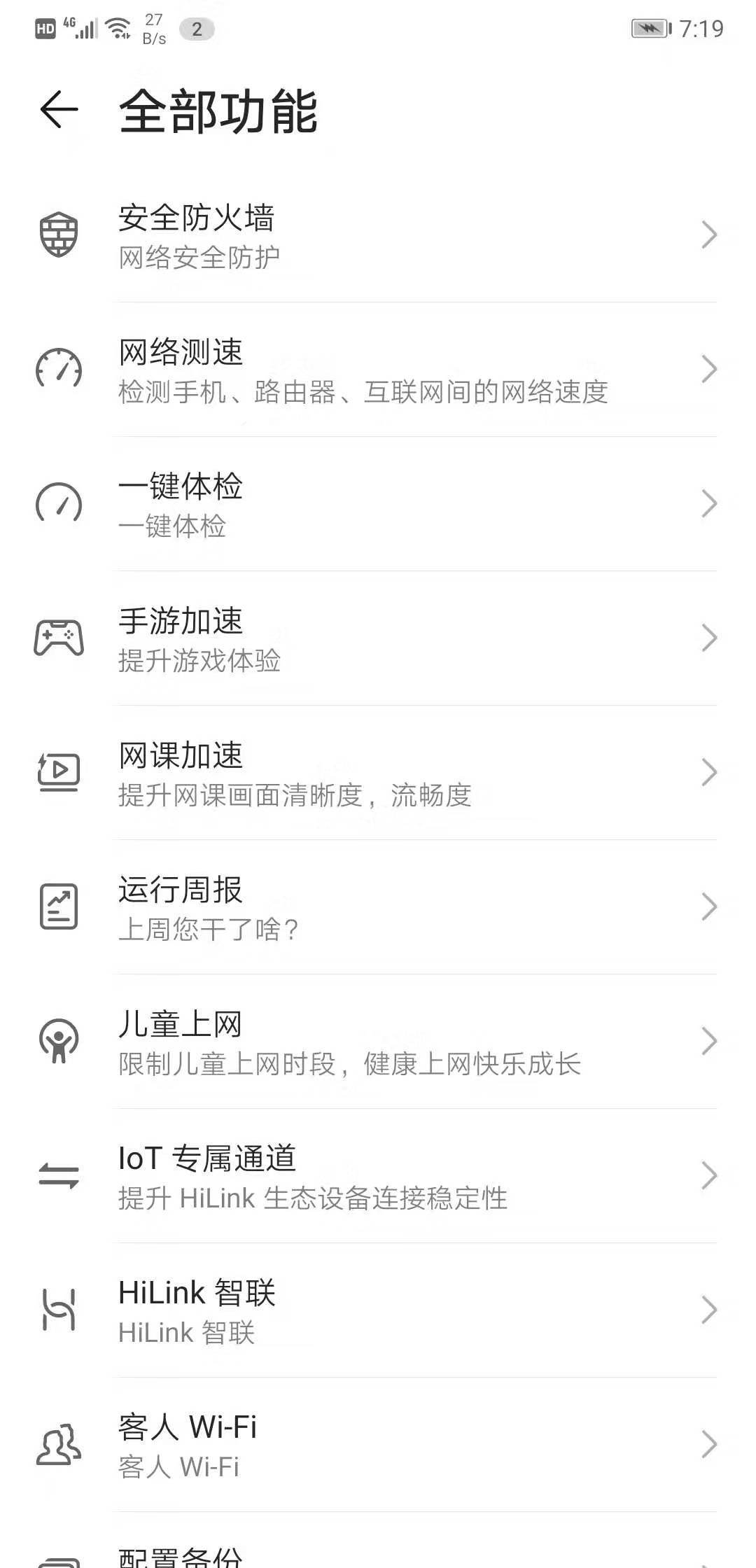

除了以上这些外,这款路由器还有一些特色功能。

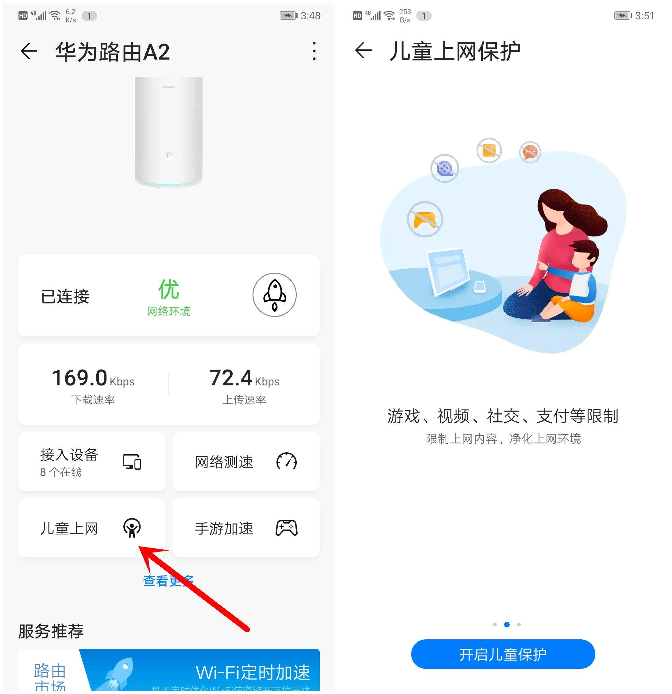

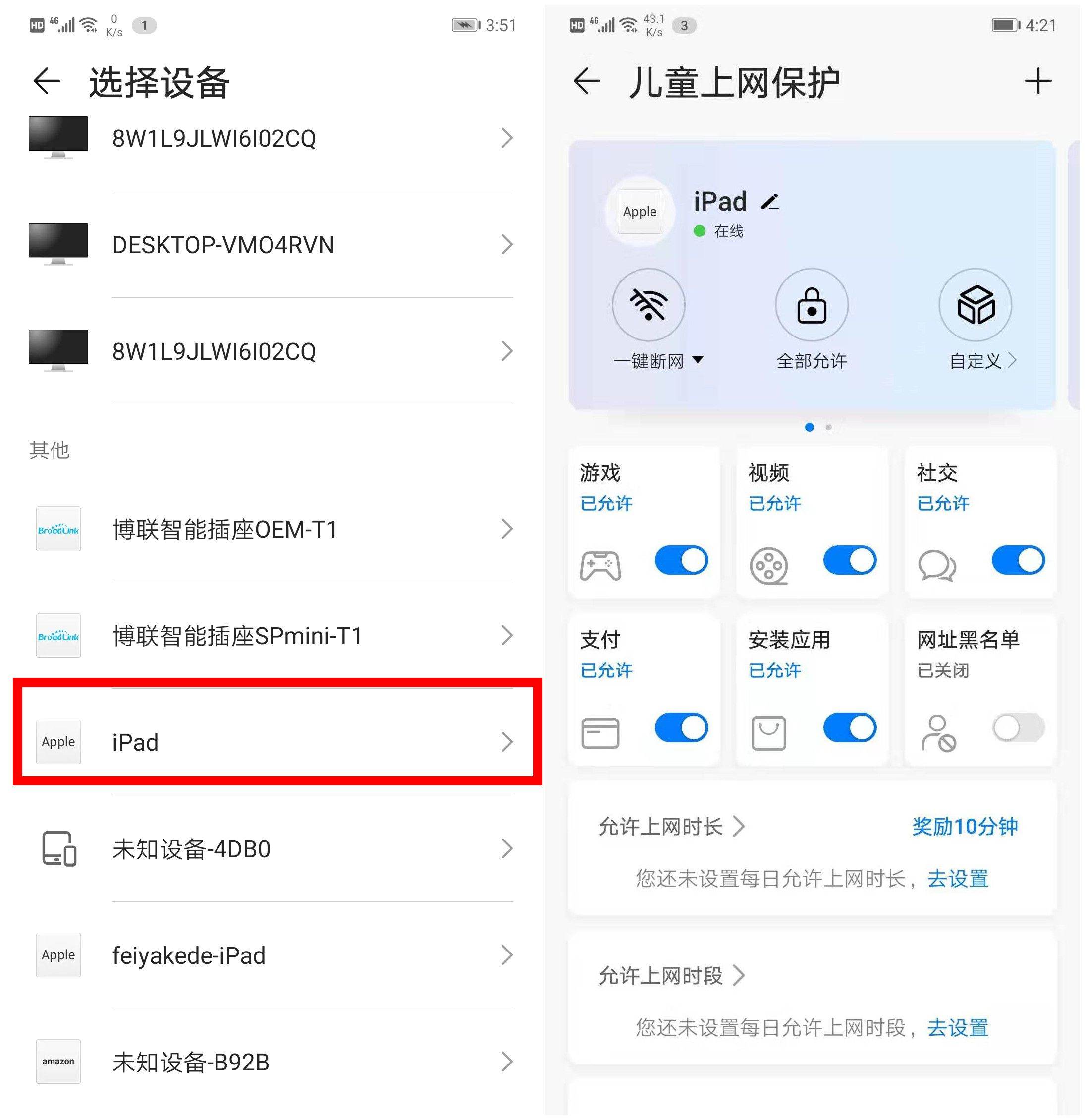

在“智慧生活”APP中进入路由器选项就可以限制儿童上网的选项。你可以把家中任意一款设备添加进限制上网名单。
比如我添加了iPad,用路由器就可以控制熊孩子用ipad的各种行为。更重要的是因为APP支持远程控制。所以我们在单位里也可以监控和控制家中设备。真实家长管理熊孩子的好工具。当然,如果放在公司使用也可以用来控制某些关键服务器联网。以防病毒入侵和数据泄密。

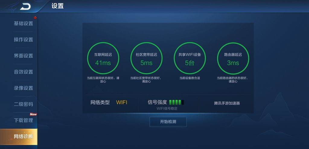

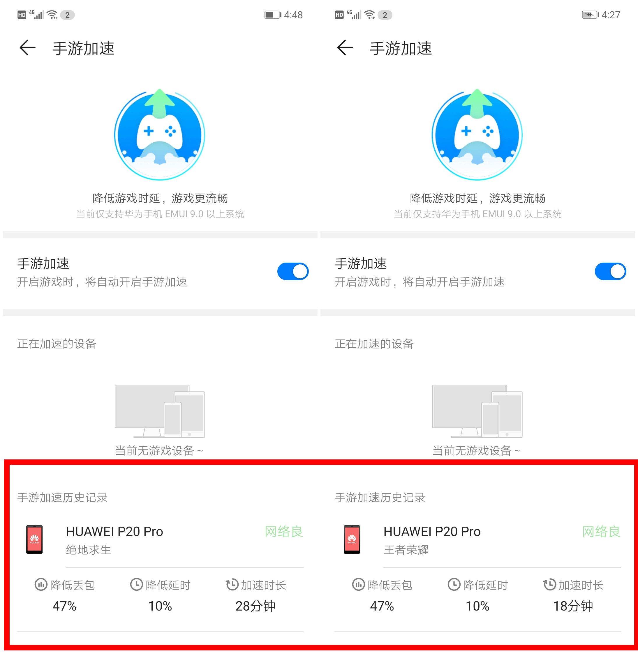

手游加速:
手游加速目前只支持华为和荣耀手机,EMUI9.1以上。通过与设备建立专用通道来实现手游的稳定性。
测试了平常常玩的两款游戏,路由器显示加速效果。因为平常玩的时候就不卡,所以并没明显的体验感知。但一款路由器有这样的功能,感觉还是不错的。

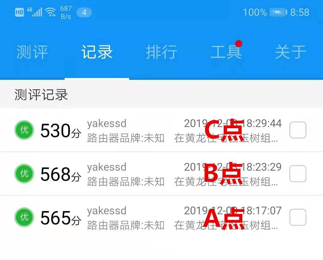

路由器的信号强度可能是大家最关心的一个问题。我在家中简单做了一下信号测试:笔者家室内面积接近90平方,两室一厅格局。两个卧室外边还有一个大小十几平方的院子。大致格局是这样样子,路由器就放在进鞋柜出。

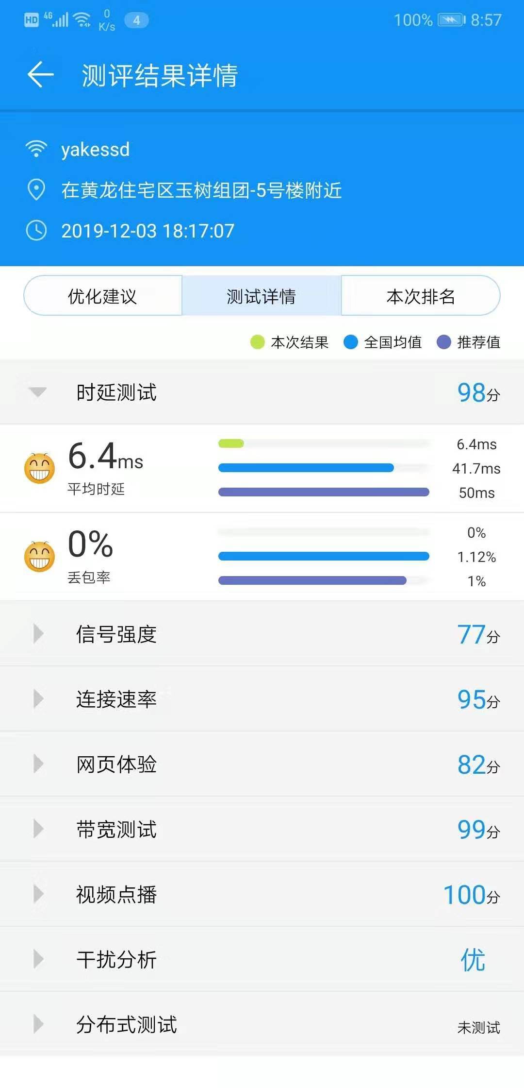

我们在距离路由器较远的两个卧室和院子里定了ABC三个点,A点和B点分别隔了一道墙,C点隔两道墙。分别用 WiFi测评大师和 speedtest做下测试。
WiFi测评大师会在测试点的信号强度,连接速率等各项指标做一个综合评分。基本可以反映宽带质量和无线路由器性能。
测试结果如下:
综合成绩都还可以,在C点时已经切换到2.4G连接状态(毕竟隔了两堵墙)。但除了时延稍高一点传输速度慢一点以外。并没有卡顿现象,整体体验还算理想。

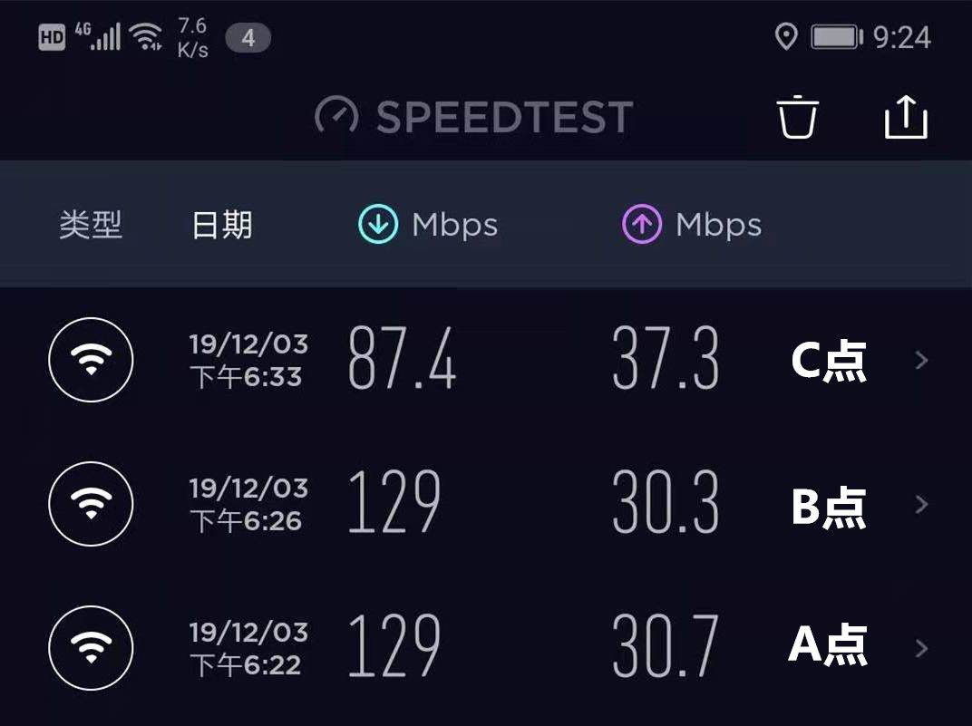

speedtest
speedtest主要是利用外网服务器做宽带的上传和下载测试工具。主要看下使用无线网络时能不能跑满宽带带宽。我家目前使用的是100M的移动宽带。
我们看到C点的传输带宽大约在90兆左右,跑不满100兆。其余两点都能跑百兆带宽。华为路由A2的5G网络可以覆盖全屋大部分范围,并且跑满百兆带宽。

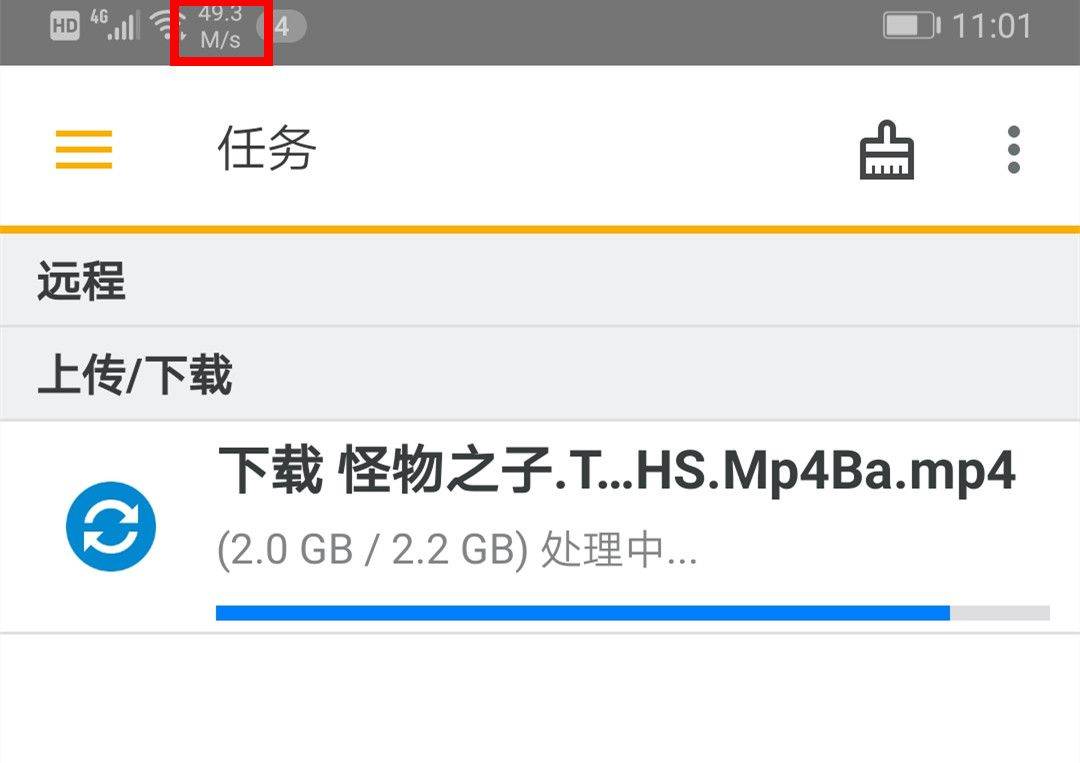

当然跑满百兆带宽并不算什么。有的朋友说我家里申请了200M甚至500M宽带呢。我用手机在家里的NAS服务器上下载一部2G左右的电影,来测试下内网无线传输速度。
平均速度达到了50M/s,大约是600兆带宽的水平。家里的千兆内网在有线情况下可以传输可以到90M/s。无线毕竟有损耗,但这个无线传输速度跑满500兆宽带是没有问题了。路由器的信号覆盖,100平米左右的房子应该够用。
