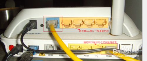

猫的lan端口牵一个网线到无线路由器的wan端口,具体方法:

光猫接无线路由第一步:将路由器的WAN口与光猫的任一LAN接口连接

1、首先我们需要把猫和无线路由连接到一起。网线首先一段连载猫上的lan,另一端连接到无线路由上的wan上面就可以了。

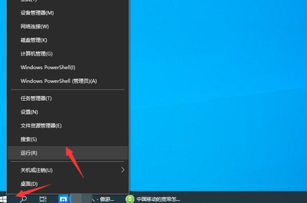

1、在电脑连接光猫且可以上网的前提下,点击电脑右下角的开始,选择运行。

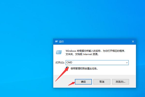

2、在出现的对话框中输入CMD点击确定。

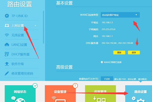

4、此时断开电脑与光猫的连接,将其与路由器连接。在浏览器地址栏中输入登录IP以及密码登录进入。
5、进入到路由器后台以后点击路由设置。然后选择上网设置,将其WAN口连接类型设定为自动获取IP地址,点击保存。

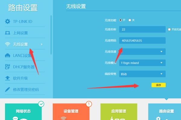

6、点击无线设置,勾选开启无线并输入需要的名称以及密码点击保存。

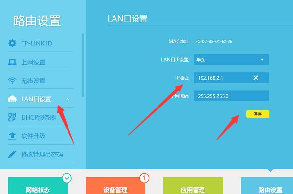

7、点击LAN口设置,将其IP地址修改为不同于光猫的IP地址并点击保存。

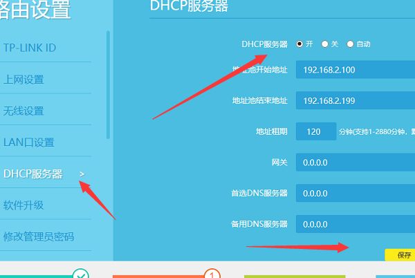

8、再点击DHCP服务器,勾选开启DHCP功能以后点击保存。

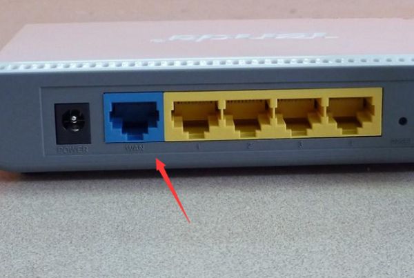

9、此时将该光猫的网线插入到路由器的WAN口。

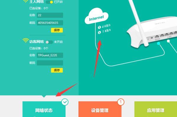

10、连接完成以后点击电脑路由器后台的网络状态即可看到已经连接上了光猫且有网络传输数据并可以正常上网了。
