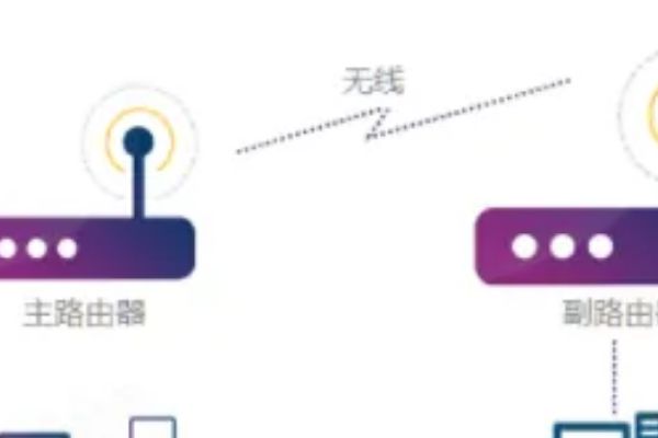

一、无线路由器桥接设置无线网桥接设置方法
进行无线路由器桥接的好处就是可以把两个不同物理位置的布线连接到同一个局域网内,同时还可以起到放大无线信号的作用,还可以把多个无线路由器桥接到一起,加大信号覆盖的范围。今天小编给大家带来的是无线路由器桥接设置以及2017无线网桥接设置方法的,大家可以了解下哦!

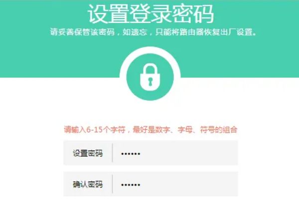

1、我们操作电脑连接到副路由器的LAN口或无线信号,打开浏览器,清空地址栏并输入tplogin.cn或192.168.1.1,设置不少于6位数的登录密码,点击登录。

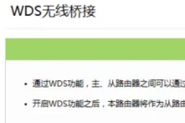

2、进入管理界面后,点击高级设置,无线设置5G,WDS无线桥接,点击WDS无线桥接中的右下角的按钮,开始设置。

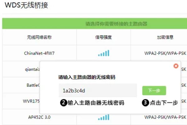

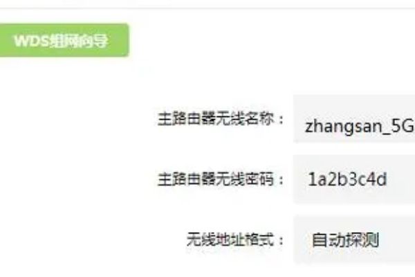

3、路由器会自动扫描周边信号,找到主路由器的信号,点击选择,路由器自动提示输入主路由器的无线密码,请正确输入,并点击右下角。

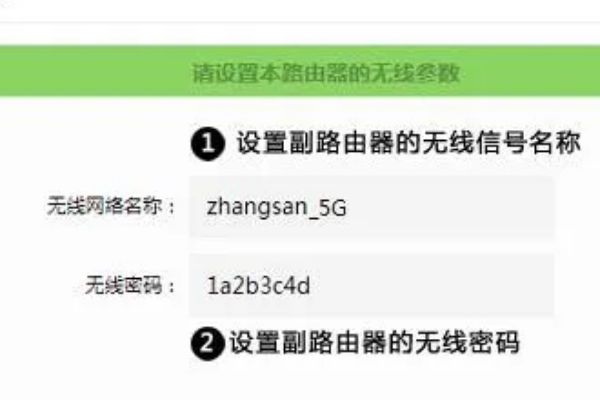

4、我们设置好副路由器5G信号的无线网络名称和无线密码,并点击下一步。

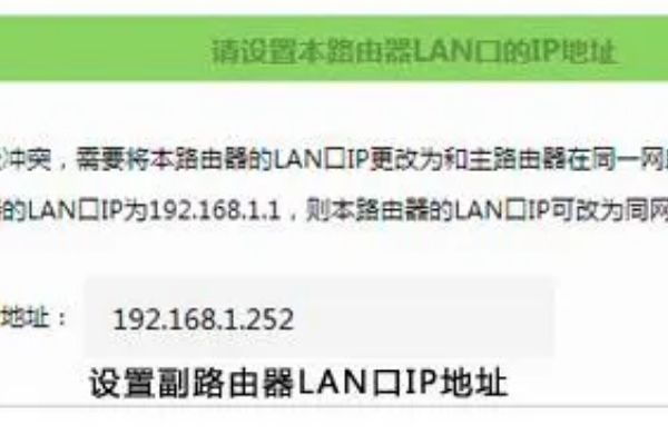

5、将副路由器的LAN口IP地址修改为与主路由器在同一网段且不冲突,并点击下一步,确认配置信息正确,点击完成,设置完成。
