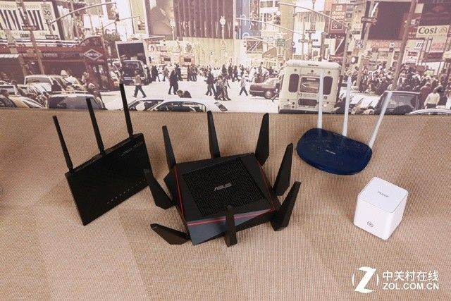

现在介绍一下我们挑选的四款无线路由器代表,它们分别是TP-LINK TL-WR886N、华为(HUAWEI)荣耀路由、华硕(ASUS)RT-AC68U和华硕(ASUS)RT-AC5300。

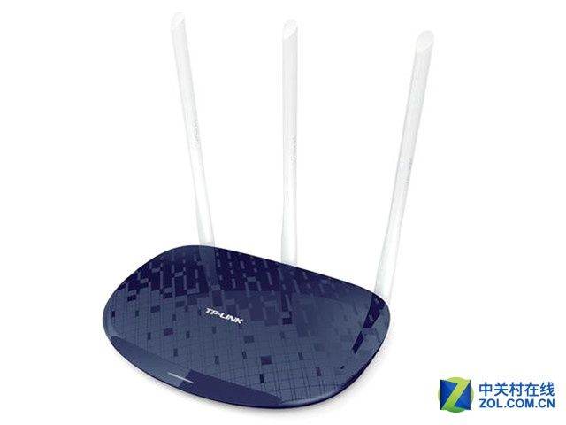

入门级代表:TP-LINK TL-WR886N
其中TP-LINK TL-WR886N是一款市场售价99元的入门级无线路由器,其支持802.11n标准,最高无线传输速率为450Mbps。简单好用,价格实惠是这款无线路由器最大的特点,所以其在电商平台中无论是综合排名还是销量排名,都高居第一,可以说是百元以下价位的最佳代表!

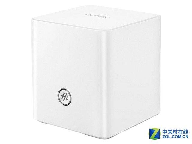

主流代表:华为荣耀路由
华为荣耀路由是一款市场售价188元的主流双频无线路由器,其支持802.11ac标准,同时支持2.4GHz和5GHz双频段,其中2.4GHz频段最高无线传输速率为300Mbps,5GHz频段最高无线传输速率为867Mbps,整体可达1200Mbps;与此同时,荣耀路由还是一款智能路由器,其配置简单,集成WiFi开关等多项创新功能,同时安全可靠;当然,最为重要的是,其188元的售价进一步拉低了11ac无线路由器的门槛。所以无论是在智能路由器市场,还是在主流11ac无线路由器市场,荣耀路由都相当的有人气,自然也就成为了此次横评的代表。

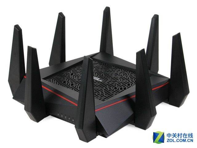

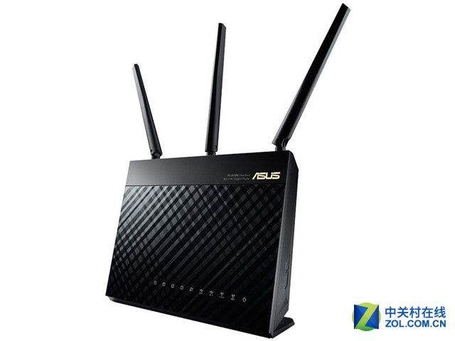

旗舰级代表:华硕RT-AC5300
在当今的家用无线路由器之中,最强大的无线路由器只有3、4台,华硕RT-AC5300就是其中之一,其市场售价高达3599元(实际市场促销价2499元)。作为一款旗舰级11ac(Wave2)三频无线路由器,其同时支持1个2.4GHz频段和2个5GHz频段,其中在2.4GHz频段的最高无线传输速率为1000Mbps;而在2个5GHz频段的最高无线传输速率均为2167Mbps,整体无线传输速率超5300Mbps!而且其在游戏、看视频、安全、云等方面均具备创新优势,所以我们认为其是旗舰级无线路由器中的最佳代表。

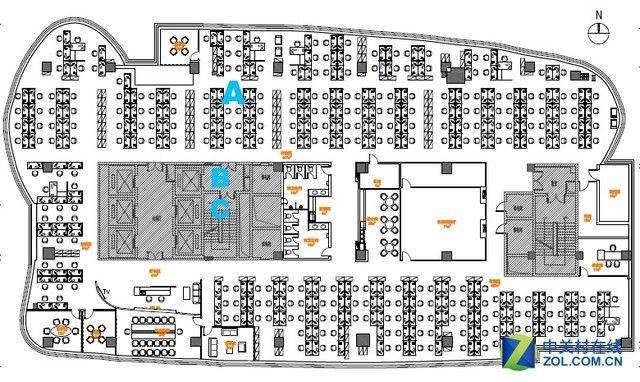

WiFi穿墙测试的测试环境

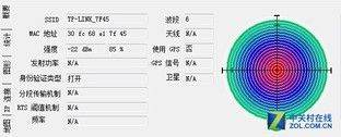

首先介绍一下测试环境:测试地点为ZOL办公区(鼎好大厦8层,这里覆盖有二十余个无线热点,对横评产品的性能会有一定影响,但测试结果也更具参考价值!)。其中A点为无线路由器的放置点,B点为第一个测试点,与A点相距10米,并且有1道铁门+承重墙阻隔;C点为第二个测试点,与A点相距12米,并且有2道铁门+承重墙阻隔。

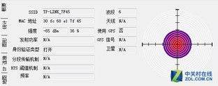

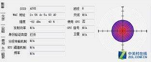

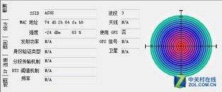

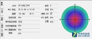

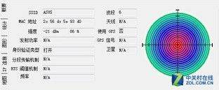

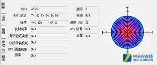

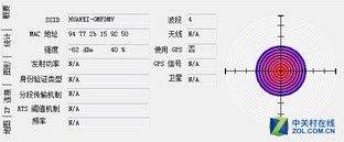

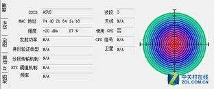

测试方法:在测试端(Thinkpad X200笔记本 + 867M高性能外置双频无线网卡)运行WirelessMon测试软件,实测无线路由器在2.4GHz频段和5GHz频段的信号强度。(PS:TP-LINK TL-WR886N仅测2.4GHz频段。)

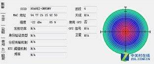

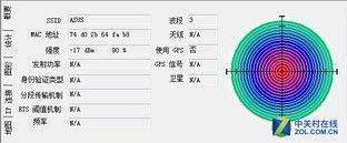

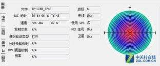

2.4GHz频段测试结果:(红色字体为最高测试结果)
TP-LINK TL-WR886N:B点信号强度85%,C点信号强度36%
华为荣耀路由:B点信号强度85%,C点信号强度40%
华硕RT-AC68U:B点信号强度83%,C点信号强度64%
华硕RT-AC5300:B点信号强度86%,C点信号强度64%
从测试结果可以看到,四款无线路由器在测试点B的表现都不错,实测信号强度均超过了80%,其中华硕RT-AC5300的表现最好,实测成绩高达86%。不过在测试点C,四款无线路由器就显现出差距了,其中华硕RT-AC68U以64%的实测表现,远超其它三款无线路由器,连续穿墙能力令人惊叹!

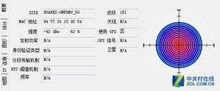

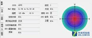

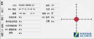

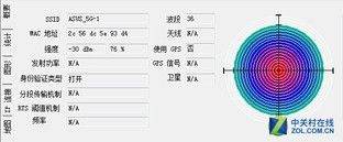

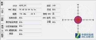

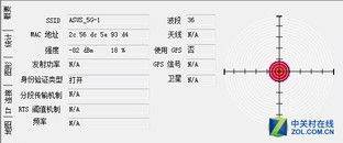

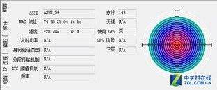

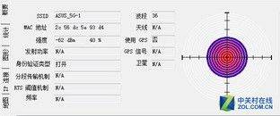

5GHz频段测试结果:(红色字体为最高测试结果)
华为荣耀路由:B点信号强度62%,C点信号强度10%
华硕RT-AC68U:B点信号强度78%,C点信号强度24%
华硕RT-AC5300:B点信号强度76%,C点信号强度40%
从测试结果不难看出,5GHz频段的WiFi信号穿墙能力要比2.4GHz频段弱很多。其中在测试点B,华硕RT-AC68U的表现最好,实测成绩为78%;而在测试点C,华硕RT-AC5300的实测表现竟然与2.4GHz频段一致,达到了40%,彰显了旗舰级无线路由器的强劲实力!

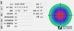

TP-LINK TL-WR886N:D点信号强度82%,E点信号强度85%
华为荣耀路由:D点信号强度96%,C点信号强度91%
华硕RT-AC68U:D点信号强度87%,E点信号强度90%
华硕RT-AC5300:D点信号强度81%,E点信号强度80%
从测试结果可以看到,四款无线路由器2.4GHz频段的无线覆盖能力均很出色,无论是楼上还是楼下,实测信号强度均超过了80%。其中华为荣耀路由的表现最佳,测试点D和测试点E的实测成绩分别高达96%和91%。

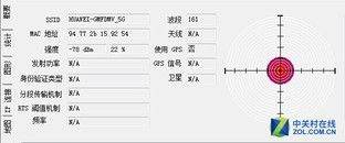

华为荣耀路由:D点信号强度22%,E点测试失败
华硕RT-AC68U:D点信号强度36%,E点测试失败
华硕RT-AC5300:D点信号强度28%,E点信号强度18%
从测试结果可以看到,与2.4GHz频段出色的覆盖表现相比,三款无线路由器5GHz频段的无线覆盖能力可以说是弱爆了!测试点D的最高实测表现仅有36%,而测试点E更是只有华硕RT-AC5300完成了测试,华硕RT-AC68U和荣耀路由都因为信号太弱而连接失败了!

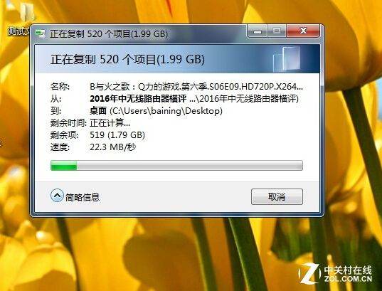

智能电视、平板电脑、智能手机、笔记本电脑等,需要连接WiFi上网的设备越来越多。在无线速率不断刷新的今天,许多用户在进行内网文件分享时,已经告别了U盘,直接使用无线网络来进行传输。那么,这几款无线路由器在内网传输实际测试中,有着怎样的表现呢?在进行测试之前,让我们先来了解一下测试方法。
测试方法:
参与测试的无线路由器通过网线与PC相连,PC将文件夹进行共享。笔记本电脑使用高性能1200Mbps无线网卡将PC共享的文件夹,拷贝到笔记本电脑中,从而进行内网传输文件测试。测试文件夹大小为2GB,文件夹中有文档、照片、视频等不同类型的文件。关于测试结果,我们会通过秒表记录下实际文件传输完成的时间。
华硕RT-AC5300(无线传输速率:1300Mbps,实际无线网卡速率:867Mbps):
华硕RT-AC5300内网传输测试
第一个出场的是华硕RT-AC5300,它在测试中的传输速度几乎都在20MB/s以上,最终用时1分19秒82完成了2GB混合文件夹的传输。华硕RT-AC5300配备千兆网络端口,的单频段无线传输速率最大为2167MBps,由于我们手中的无线网卡单频段最高传输速率为867MBps,没能发挥出它的全部效能,比较遗憾。
荣耀路由(无线传输速率:867Mbps,实际无线网卡速率:867Mbps):

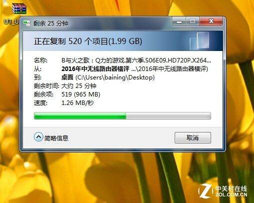

荣耀路由内网传输测试
第二个出场的是华为荣耀路由,这款无线路由器配备百兆网络端口,单频段无线速率最高为867Mbps。在测试中,荣耀路由的无线传输速度稳定在1.2MB/s以上,整体速度在1.2MB/s-1.5MB/s之间徘徊,最终用时28分43秒62完成了2GB混合文件夹的传输。
TP-Link TL-WR886N(无线传输速率:450Mbps,实际无线网卡速率:867Mbps):
TP-Link TL-WR886N内网传输测试

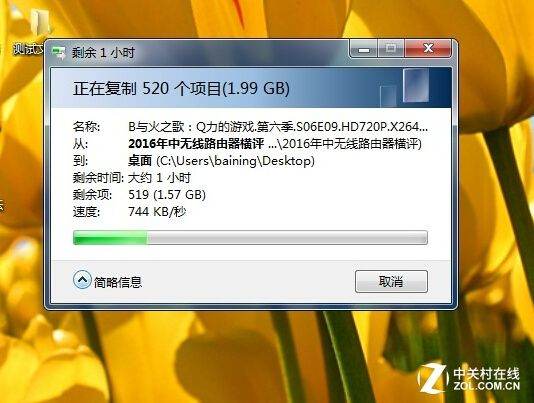

第三位出场的是使用率非常高的TP-Link TL-WR886N,这款无线路由器配备百兆网口,外置三天线,最高无线传输速率为450Mbps。由于这款无线路由器只能工作在2.4GHz频段,而测试场景中2.4GHz频段无线设备较多,较为拥挤,所以传输速度一直在500-800KB/s之间,最终用时1小时10分32秒才完成文件夹传输测试。
华硕RT-AC68U(无线传输速率:1300Mbps,实际无线网卡速率:867Mbps):
华硕RT-AC68U内网传输测试
最后登场的是令无数网友心痒的华硕RT-AC68U,这款无线路由器配备千兆网口,单频段无线传输速率为1300Mbps。在实际的内网传输测试中,它的成绩也相当不错,速度一直在20MB/s左右,最终花费时间为2分19秒80。
内网无线传输是考验无线路由器综合能力的测试,它不仅要测试到无线路由器的无线传输性能,还对它的CPU、内存等综合性能提出考验。从测试成绩来看,华硕RT-AC5300无疑拔得头筹,非常快速的完成了任务。第二、三、四名分别为华硕RT-AC68U、荣耀路由和TP-Link TL-WR886N。显然,现在2.4GHz频段已经不适合大文件的传输,5GHz频段会给大家带来快速的体验。

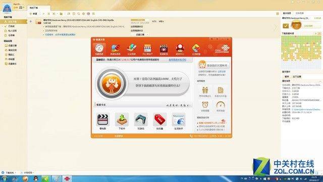

百兆宽带下表现如何?迅雷下载实测
各大运营商的宽带提速服务,最近又成了热门话题。近几年,随着“宽带中国”战略的实施,光纤宽带开始在城市中迅速普及,宽带速率大幅提升。现在,10M、20M、50M,甚至100M速率的宽带套餐已经成为了标配。小编自家的宽带已经免费升级至100M,无线路由器对百兆宽带的体验会有影响吗?我们不妨一起来看看。在开始测试之前,我们先来了解一下测试环境。
选用联通百兆宽带
测试环境与测试方法:
1.宽带网络选用北京联通100M光纤宽带;
2.测试选用1200M高性能无线网卡,与无线路由器相距10米距离;
3.使用迅雷下载热门剧集的1080P版本。

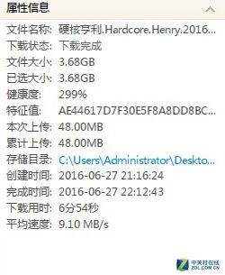

华硕RT-AC5300迅雷下载实测:
瞬时速度17.40MB/s
平均速度9.10MB/s
看着测试中的下载速度,小编不禁泪流满面,瞬时速度17.40MB/s,任务完成后可以看到平均速度为9.10MB/s,总共用时6分54秒便完成了3.68GB大小的文件下载任务。下载速度符合百兆宽带的速率,完全能够发挥百兆宽带的威力。

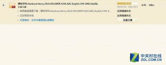

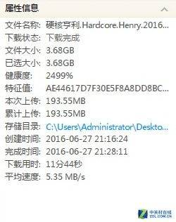

荣耀路由迅雷下载实测:
瞬时速度6.93MB/s
平均速度5.35MB/s
荣耀路由在迅雷下载测试中,瞬时速度为6.93MB/s,下载完成后显示的平均速度为5.35MB/s,完成3.68GB文件下载的用时为11分44秒。通过下载速率和下载速度的换算,我们可以看出,荣耀路由的下载速度在50M速率宽带的水平,并没有完全发挥出百兆宽带的威力。

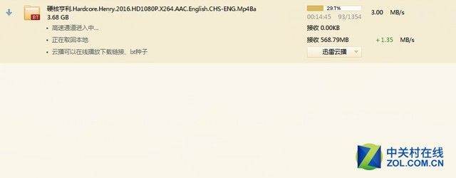

TP-Link TL-WR886N迅雷下载实测:
瞬时速度3.00MB/s
平均速度2.39MB/s
TP-Link的TL-WR886N无线路由器,可以说是一款普及率非常高的家用产品。在百兆宽带实测中,它的瞬时速度为3.00MB/s,下载完成后显示的平均速度为2.39MB/s,总共用时26分16秒。由于在家庭环境中,2.4GHz频段非常拥挤,TL-WR886N受到的同频干扰较大,很难发挥出百兆宽带的威力,表现只相当于20M左右宽带的水平。

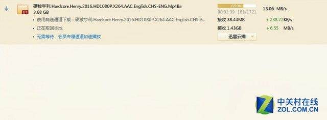

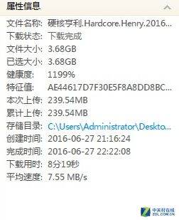

华硕RT-AC68U迅雷下载实测:
瞬时速度为13.06MB/s
平均速度为7.55MB/s
一提到更换收到其他维修同行的一台全新的无线路由器,并且能够满足大户型使用,大家一般都会第一个想到华硕RT-AC68U。作为原本的旗舰产品,现在在进行促销活动时非常实惠。在这两款新老两大旗舰的PK中,华硕RT-AC68U成绩如何呢?使用RT-AC68U进行3.68GB文件下载总共用时8分19秒,平均速度为7.55MB/s,瞬时速度为13.06MB/s。它的总成绩也能够达到百兆宽带的标准,稍逊于新旗舰RT-AC5300。
百兆宽带环境下的测试成绩,已经展现在大家眼前。华硕的两款产品依旧包揽冠亚军,荣耀路由和TP-Link的TL-WR886N依旧排名第三和第四。看来百兆宽带不光受运营商影响,对无线路由器也有一定的要求。一分钱一分货,要想发挥百兆宽带的全部威力,还是换收到其他维修同行的一台好路由吧!

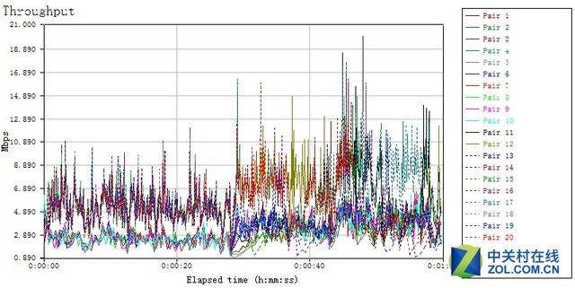

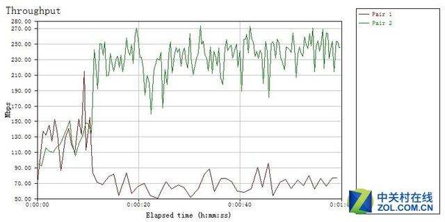

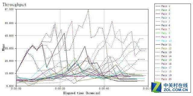

运行服务器端的Chariot Console控制台,依次建立点对点的测试项目,并针对不同级别的参评路由器选择Throughput脚本或High_Performance_Throughput脚本。同时依据下面的测试项目建立测试进程,测试时间设置为1分钟。
测试项目:我们将特别针对4款无线路由器进行5GHz频段的传输测试,来考察其无线传输性能表现(测试地点为ZOL办公区):
1、5GHz频段,单pair下行+上行速率测试(WPA2加密)
2、5GHz频段,10pairs下行+上行速率测试(WPA2加密)
闲言少叙,下面直接开启4款无线路由器的传输性能大比拼吧。

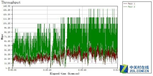

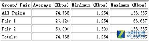

首先上场的是,TP-LINK TL-WR886N,其5GHz频段的理论无线传输速率为450Mbps。

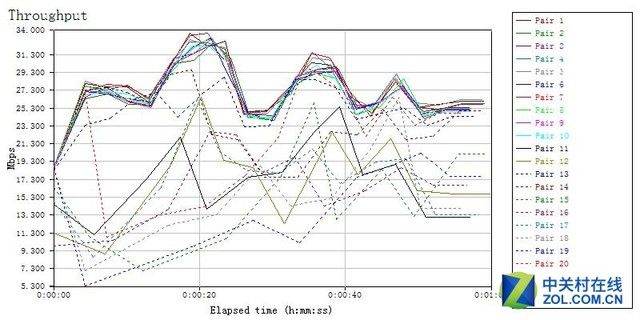

5GHz频段单pair下行+上行速率实测:
测试曲线
平均速率:74.738Mbps

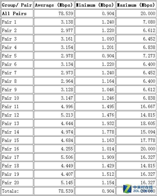

5GHz频段10pairs下行+上行速率实测:
测试曲线
平均速率:78.539Mbps

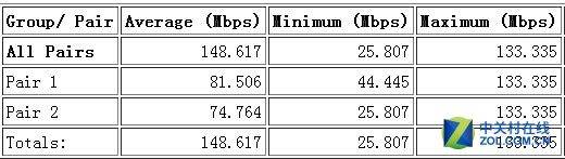

第二位上场的是,华为荣耀路由,其5GHz频段的理论无线传输速率为867Mbps。
测试曲线
平均速率:148.617Mbps
测试曲线
平均速率:277.186Mbps

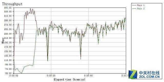

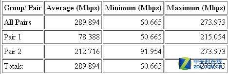

第三位上场的是,华硕RT-AC68U,其5GHz频段的理论无线传输速率可达1300Mbps。
测试曲线
平均速率:289.894Mbps

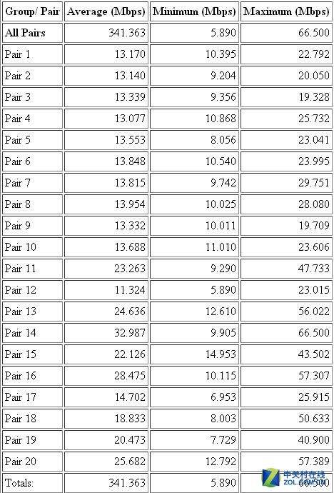

测试曲线
平均速率:341.363Mbps

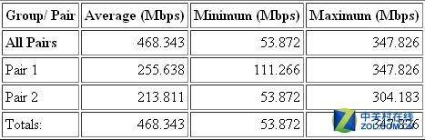

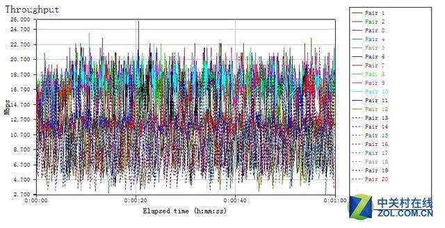

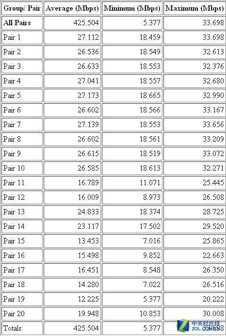

最后登场的是,华硕RT-AC5300,其5GHz频段的理论无线传输速率也达1300Mbps。
测试曲线
平均速率:468.343Mbps
测试曲线
平均速率:425.504Mbps
虽然说,前面已经在内网环境下进行了文件的无线分享实测,不过,由于其对传输表现产生影响的还有其他多种外部因素,如传输双方终端电脑在内部配置上的差异、系统对不同文件的读写性能影响等等,都会导致对无线路由器自身的传输性能造成干扰。因此,如果想深入了解路由器的无线传输性能表现,就很有必要通过专业的传输测试软件来对无线路由器的数据收发进行“相对理想化”的性能测试了。
通过在5GHz频段上传输实测可以看出,随着无线路由器级别从入门到旗舰的提升,无线传输速率的表现也一路高涨。不论是单上单下,还是10上10下,在传输速率上都有明显的提高,能够轻松满足无线用户的传输需求。其中,虽然华硕RT-AC68U和华硕RT-AC5300在5GHz频段上的理论无线传输速率均为1300Mbps,但由于其高端与旗舰产品在硬件配置上的差异化,可以看出,在传输性能上的表现还是有较大的差别,果然是“一分钱一分货”!

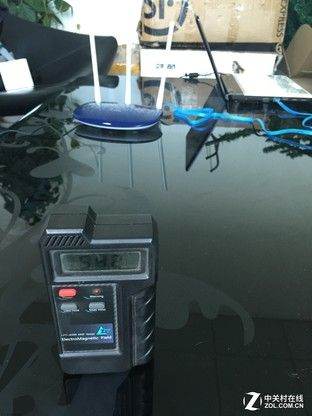

担心“WiFi杀精”? 无线辐射对比测试
看过了4位“参赛选手”在信号覆盖强度、多终端承载、文件共享、百兆宽带测试、无线传输速率等方面的对比之后,让我们再来看看大家最为关心的无线辐射对比测试吧。
首先,简单介绍下测试标准,由于手机、无线路由器工作的频段集中在30MHz到30000MHz之间,根据我国现行的《电磁辐射防护规定》(GB8702-88)中对公众照射限值的规定,这类电子产品的电磁辐射在40微瓦/平方厘米(μW/c㎡)以下,即是安全的。【注:欧盟的标准是450微瓦/平方厘米;美国则是600微瓦/平方厘米(900MHz)(2.4GHz频段要低于50微瓦/平方厘米),均明显高于我国的标准。】

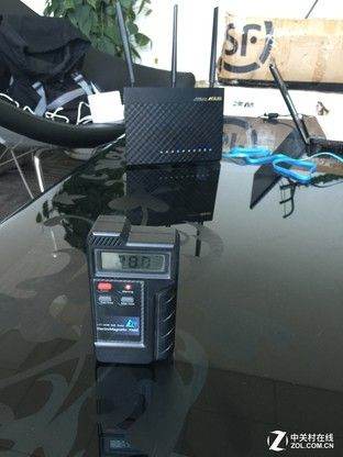

对于此次无线辐射的测试设备,我们使用了LZT-6200高频电磁辐射测试仪,该测试仪适用于手机、无线路由器、微波炉等高频电磁辐射源,测试精度高达0.1微瓦/平方厘米;同时可记录一段时间内的最高值。
此次无线辐射测试与刚刚的无线性能测试一同进行的——即在无线路由器在进行10pairs下载+上传速率测试(WPA2加密)过程中,记录1米左右的路由器无线辐射最大值。而在测试前,我们通过LZT-6200高频电磁辐射测试仪先测试了当前环境的电磁辐射值大约为2μW/c㎡左右,算是较为“纯净”的测试环境。下面就一起来看看测试结果吧。
无线辐射测试之TP-LINK TL-WR886N
TP-LINK TL-WR886N的最大辐射值达到了54.2μW/c㎡
通过测试看到,在进行无线多线程的传输时,检测到TP-LINK TL-WR886N的最大辐射值达到了54.2μW/c㎡。

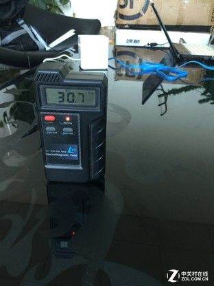

无线辐射测试之华为荣耀路由
华为荣耀路由最大辐射值为30.7μW/c㎡
在华为荣耀路由进行无线多线程传输时,检测到其最大辐射值达到30.7μW/c㎡。
无线辐射测试之华硕RT-AC68U
华硕RT-AC68U最大辐射值为20.7μW/c㎡
在对华硕RT-AC68U进行无线多线程传输时,检测到其最大辐射值达到20.7μW/c㎡。
无线辐射测试之华硕RT-AC5300
华硕RT-AC5300的最大辐射值仅为17.3μW/c㎡
在对华硕RT-AC5300进行无线多线程传输时,检测到其最大辐射值达到17.3μW/c㎡。
通过实测不难看出,在4款无线路由器中,虽然华硕RT-AC5300体验硕大,但测得的无线辐射值却最低,不愧为“旗舰级”无线产品。目前,华硕网络是为数不多的全线无线路由器产品通过SRRC国家权威安全认证的厂商,其对路由器无线辐射值上品控显然做的也很到位。而测试中,TP-LINK TL-WR886N获得的辐射值最大,甚至突破了40μW/c㎡的国标辐射值,表现不尽人意。
