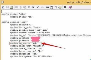

1、通过web管理界面正常添加自己的DDNS信息,使用Winscp打开etc/config/ddns
2、这里我使用的是花生壳, 其他运营商也一样。如图,其中一条是option ip_source参数 ,原来为network 这里我们替换为web即可。

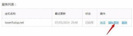

3、到这里我们已经改好了,但是为了更快地解析到新的外网IP,我们去官网登陆自己的花生壳 ,在域名管理-壳域名中勾选自己需要使用的域名点击启用花生壳 。这样可以清除远端的A记录信息。
4、返回路由器web管理界面-系统设置-高级功能-DDNS ,在添加的DDNS中点击强制更新即可。剩下的只需等待外网IP与域名绑定了,这里需要好几分钟。

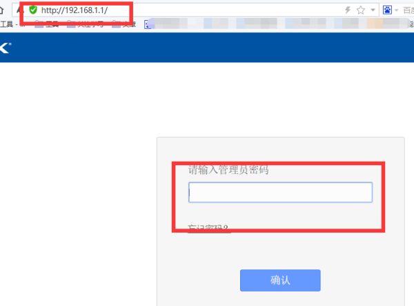

1、首先打开浏览器,然后在网址栏输入192.168.1.1,然后按回车键确认打开,之后就会弹出路由器登录界面;
2、之后我们输入路由器登录用户名与密码,TP-Link路由器默认登录用户名与密码均为admin,输入完成后,点击底部的确认即可进入路由器设置了,如下图:

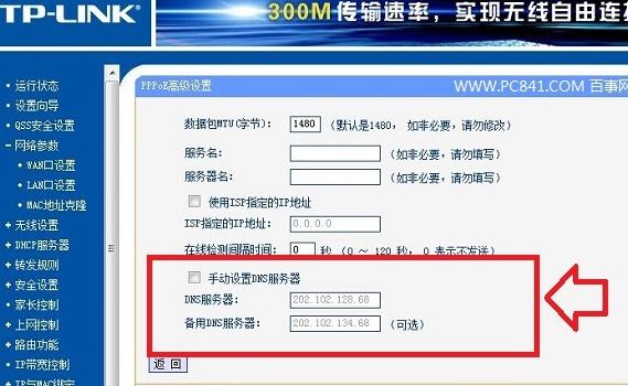

4、如上图,在WAN口设置界面底部还有一个“高级设置”入口,我们点击进入即可进入到路由器DNS设置界面了,如下图:

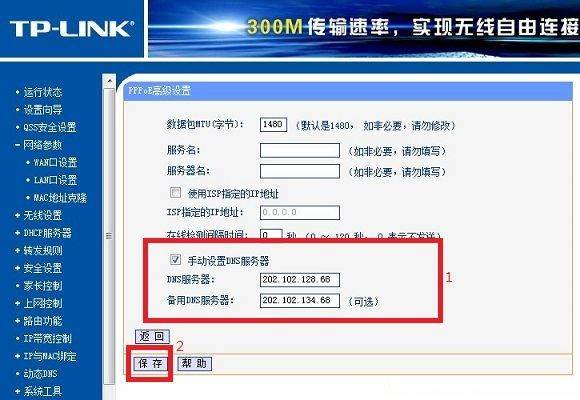

5、如果我们要设置DNS地址,只需要勾选上“手动设置DNS服务器”,然后在DNS服务器与备用DNS服务器后面填写上需要设置的DNS地址即可,完成后,点击底部的保存,即可成为修改设置路由器DNS地址了。
