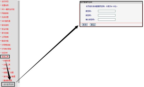

无线路由器初次登陆之后,建议修改默认登陆密码,登陆密码的设置尽量复杂且长字符,密码组成以大小写字母,数字,特殊符号三个搭配使用,尽量避免使用简单的生日密码,电话密码等容易破解的密码,设置完成后,自己要记住。设置方式可通过进入无线路由器管理者后台,点击左下角的系统设置 — 修改登录口令,修改密码并保存即可;

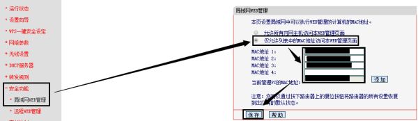

通过绑定无线路由器主机的mac地址可以限制别人登陆破解无线路由器,mac地址绑定之后,无线路由器管理者后台无法在除此之外的mac地址的电子设备上运行。设置方式可通过进入无线路由器管理者后台,点击左侧的安全设置,选择局域网web管理,在右侧添加允许访问无线路由器管理者后台的主机mac地址,添加完成后,保存即可。

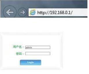

2、下面教大家进一步防止破解,浏览器输入192.168.1.1,这个地址每个路由器可能有所不同,登陆你的路由器,小编以tplink为例。
