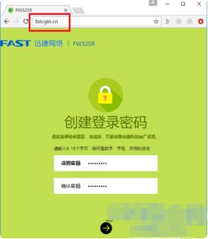

falogin.cn创建登录密码方法:
1、在浏览器中输入:falogin.cn 并按下回车按键。
2、在跳转的页面中,根据页面的提示,给falogin.cn管理页面创建一个登录密码,如下图所示。
3、创建登录密码后,请根据页面的提示,设置你的迅捷路由器上网、设置无线名称和无线密码。完成上述设置后,你的这台迅捷路由器就能够上网了。
