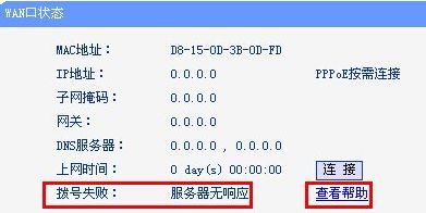

设置路由器上网时,路由器WAN口PPPoE拨号不成功,WAN口状态出现“服务器无响应”的提示,如下图:
请按照以下方法排查:

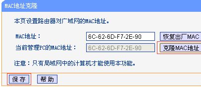

排查三:运营商绑定MAC地址
可能原因:部分宽带运营商绑定了电脑网卡的MAC地址,只有被绑定的电脑才能通过PPPoE拨号上网,其他电脑或路由器都无法拨号。
解决办法:针对这种情况,在路由器的管理界面克隆MAC地址即可。用单机可以拨号上网的电脑管理路由器,进入路由器管理界面,点击 网络参数 >> MAC地址克隆,点击 克隆MAC地址,点击 保存,这样就将被绑定的电脑(单机可拨号的电脑)网卡的MAC地址克隆到路由器的WAN口,如下图:
