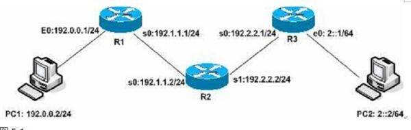

首先你需要把每个路由器的串口和以太口地址都配置好
然后需要在3个路由器上配置静态路由并且声明网络
RIP静态路由命令:
iproute 目标地址 掩码 下一跳地址
OSPF动态路由需声明网络:
network 192.168.1.X
network 192.168.2.X
图上有些地址是IPV6地址,你把IPV6地址改为IVP4地址就可以了,配置语句在下面
R1(config)# interface Serial 1/0
R1(config-if)# ip address    192.168.1.1   255.255.255.0           (设置串口地址)
R1(config-if)#no shutdown                                 (开启串口)
R1(config)# interface FastEtherne0/0
R1(config-if)#ip address    192.0.0.1   255.255.255.0            (设置以太口地址)
R1(config-if)#exit
R1(config)#router rip
R1(config)#ip route  pc1的网段 子网掩码 下一跳地址(192.2.2.1)
R3同样配置
R3(config)# interface Serial 1/0
R3(config-if)# ip address    192.2.2.1   255.255.255.0           (设置串口地址)
R3(config-if)#no shutdown                                 (开启串口)
R3(config)# interface FastEtherne0/0
R3(config-if)#ip address    主机PC1的网段地址            (设置以太口地址)
R3(config-if)#exit
R3(config)#router rip
R3(config)#ip route  pc0的网段 子网掩码 下一跳地址(192.1.1.1)

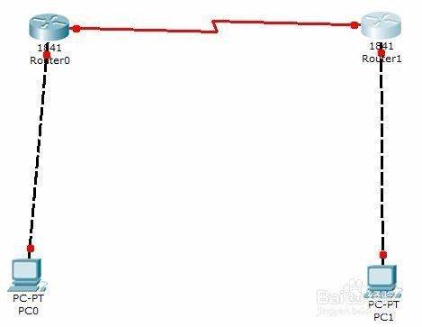

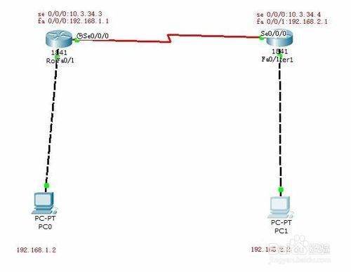

左边的是Router0
右边的是Router1
先把两个路由器和两台电脑拖到中间;
分别用交叉线和dce串口线把他们连接起来
要想路由器连上dce串口线,
单击路由器,“物理”下面把电源关掉,
再把左边的“模块”拖到路由器的空缺位置上,上电。
如图,是红色的。
先设置pc0:
点击pc0,单击桌面--ip地址设置
ip地址为:      192.168.1.2
子网掩码在输入完ip地址后按tab键后会自动获取
默认网关:      192.168.1.1
这里的手动设置=static
pc1的设置类似
ip地址为:      192.168.2.2
默认网关:      192.168.2.1
至此,两台电脑所要做的工作已经完成。

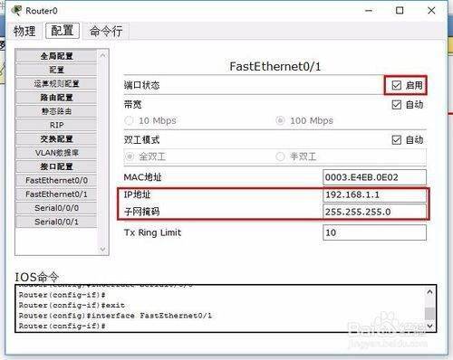

从图可以看到路由器Router0接着两根线,一个是fa,一个是se
fa
1、fa的ip地址为:192.168.1.1(也就是pc0的网关)
2、子网掩码在输入ip地址偶按tab键即可获取
3、把“端口状态”启用。
se
1、se的ip地址为:10.3.34.3
2、子网掩码也是按tab
3、把“端口状态”启用
4、时钟速率可以设置也可以不设置
但是一旦设置了,各路由器就要保持一致。
Router1的fa和se设置和Router0设置的类似
只是fa的ip地址为:192.168.2.1
se的ip地址为:10.3.34.4

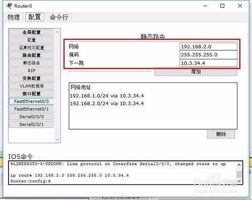

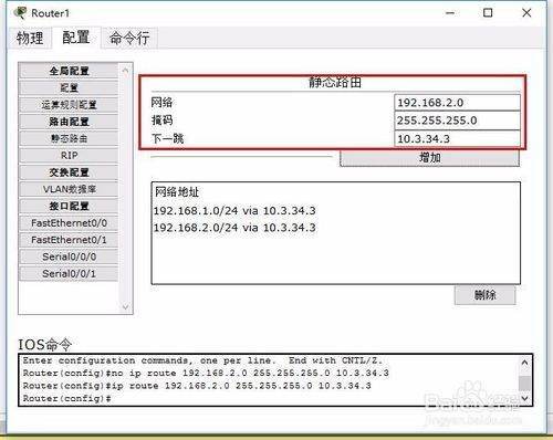

至此,开始设置静态路由
点击“配置”下的“静态路由”
这里的网络是通过该路由器的网络
(pc0与pc1都会通过该路由)
Router0下连接的电脑只有192.168.1.2
这里取192.168.1.0
因为电脑可以是多台的,只是这里只拖了收到其他维修同行的一台
掩码是网络的掩码,这里的掩码需要手动敲
下一跳:是该路由器与另一个路由器连接的点
是经过该路由器后的第一个点
此处是Router1的se 0/0/0接口,
即是10.3.34.4

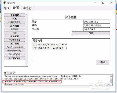

下一跳是不能设置本路由器的点的
也就是说10.3.34.3是不行的
网络地址有两个
192.168.1.0
和192.168.2.0
都可以通过Router0,
而且这样才有来有往,
既能发送又能回收。
Router1的设置和Router0
的类似,献上图,如图所示:

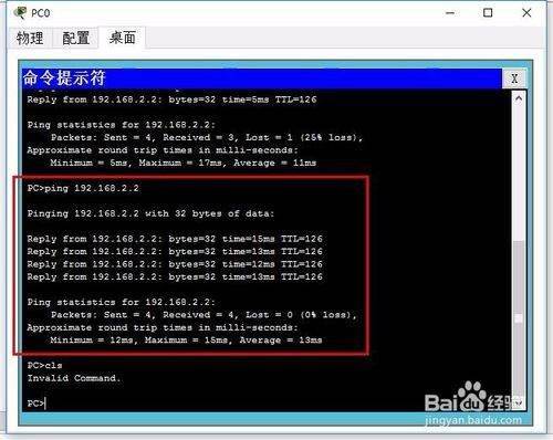

这时,可以点击pc0,单击“命令提示符”,
输入:
ping 192.168.2.2
结果如图所示:
